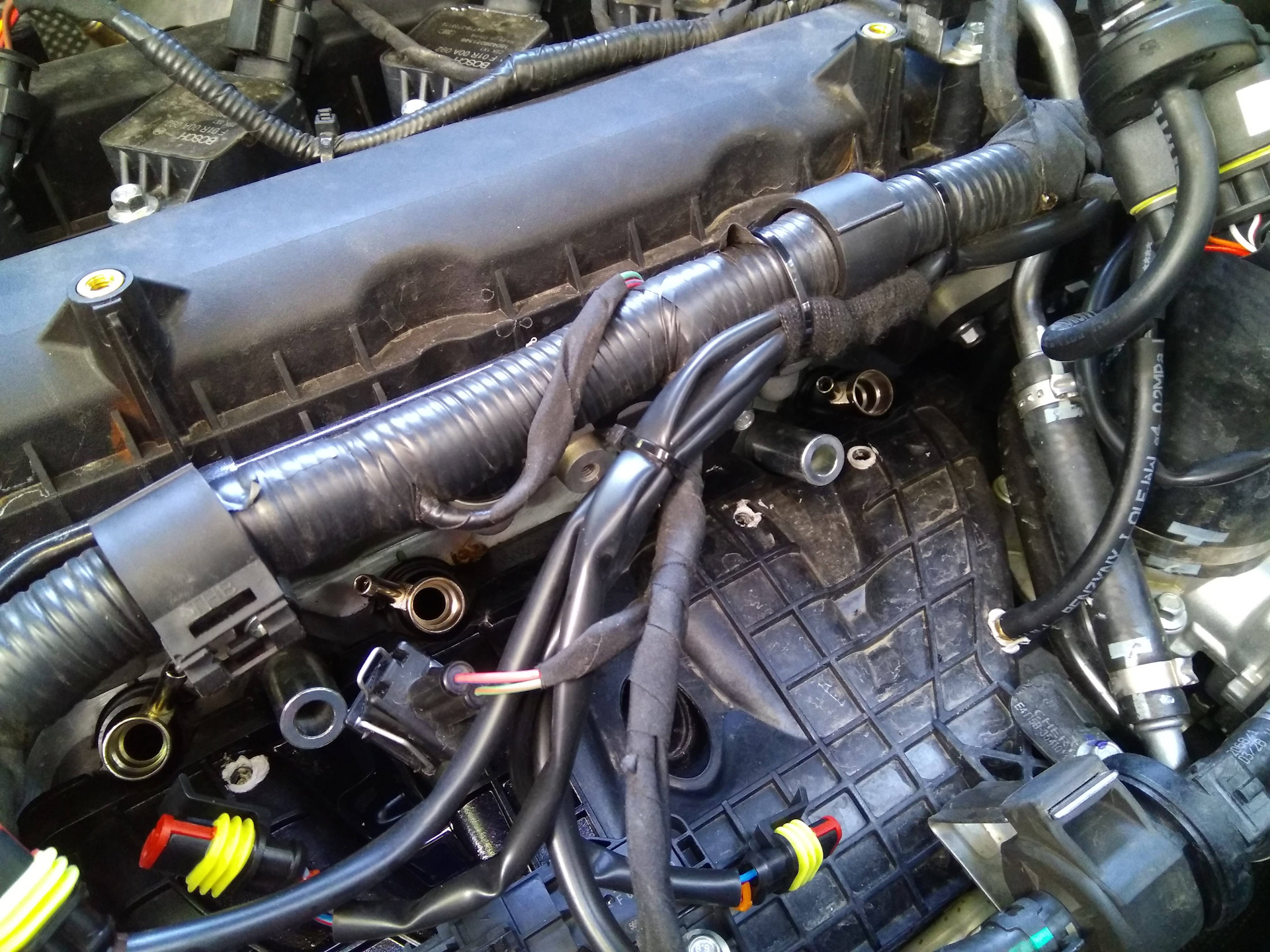

Устанавливалось у мастера с огромным количеством положительных отзывов. Тем не менее, и здесь не обошлось без трудностей. По самому оборудованию: Редуктор Tomasetto с запасом по мощности, скоростные форсунки, фильтр с отстойником, бак на 54 литра (при заправке от пустого до полного входит 44). Врезка была произведена в коллектор, однако из-за его небольшого размера, на холостых впрыск путается и ТС уходит в ошибку. Как вариант решения — удлиненные штуцеры с впрыском ближе к цилиндрам. Но мы пошли другим путём и поставили переходники (чайнички на бензиновые форсунки).
Всё заработало, как и положено. Из прочего отмечу, что врезка заправочного клапана под лючок бензобака не представляется возможным. Точнее сказать — надежнее установить его снизу под бампером, что и было сделано.

Добрый день!Столкнулся с проблемой после установки ГБО-на холостых машину начинает "подтрухивать" и чем ниже обороты, тем больше трясет.На станции ничего не могут сделать.
Я прочитал, что у вас была такая же причина и решилась "Как вариант решения — удлиненные штуцеры с впрыском ближе к цилиндрам. Но мы пошли другим путём и поставили переходники (чайнички на бензиновые форсунки)."
Так ли это?
Благодарю!
Добрый день.
Да, всё верно. Пусть проверят форсунки, если они исправны, то подключение через переходники должно решить проблему. По крайней мере у меня было именно так.
Огромная просьба скинуть фото этих переходников, что бы взять то, что нужно!
они есть на фото выше.
мастер по установке пусть сделает нужные замеры отверстий и форсунок, чтобы они стали правильно.
это должны заказывать/покупать они, а не вы.

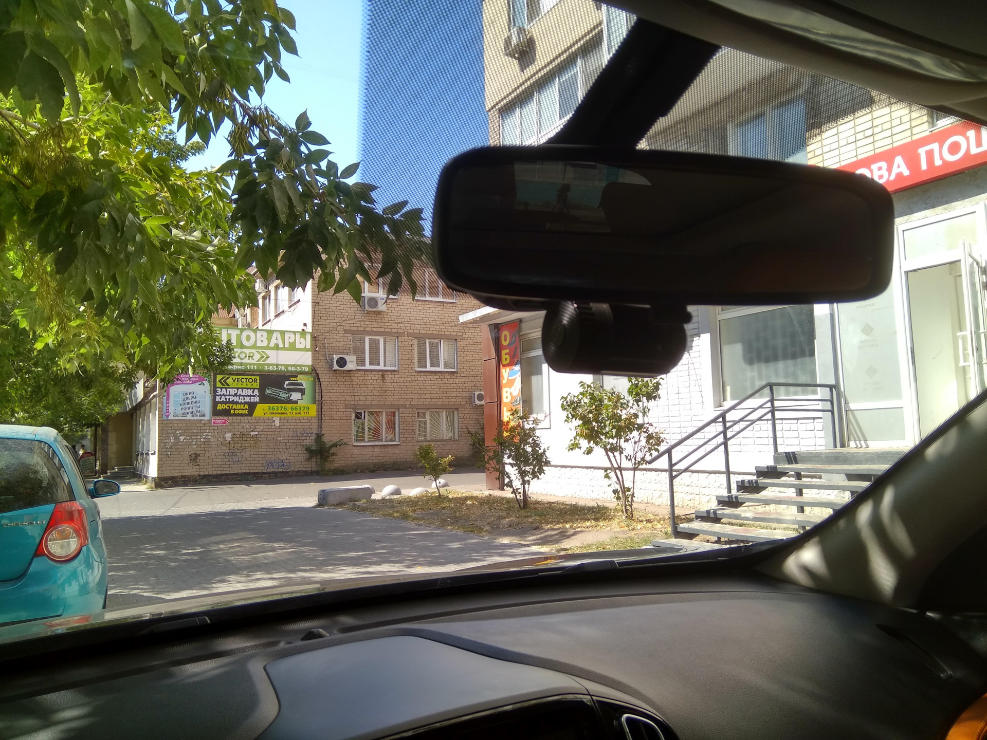

Как рег подключил. Поподробнее пожалуйста. К плафону?
Сам не занимался. Сделали те же, кто подключал турботаймер и делал тонировку. Пустили по левой стойке и подключили где-то в зажигание. Включается после нажатия кнопки старт.
