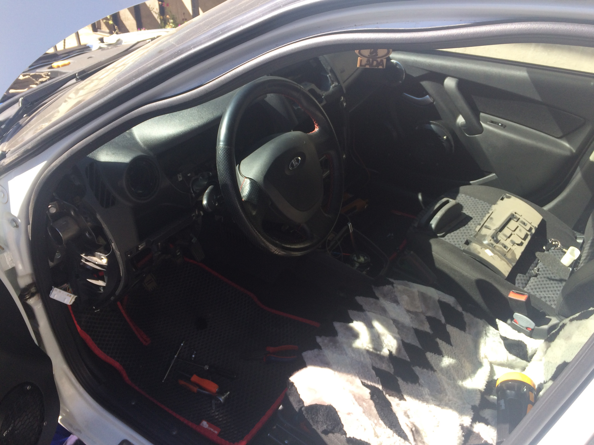

Привет други, не обошла и меня болезнь люксов ЦБКЭ сгорел.
Замкнуло левый поворот, после снятия с сигналки так домой и загнал машину на два дня.
Начал мониторить Драйв2 кто как решает проблему и как эту гадость достать.

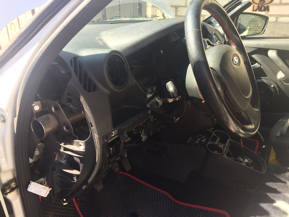

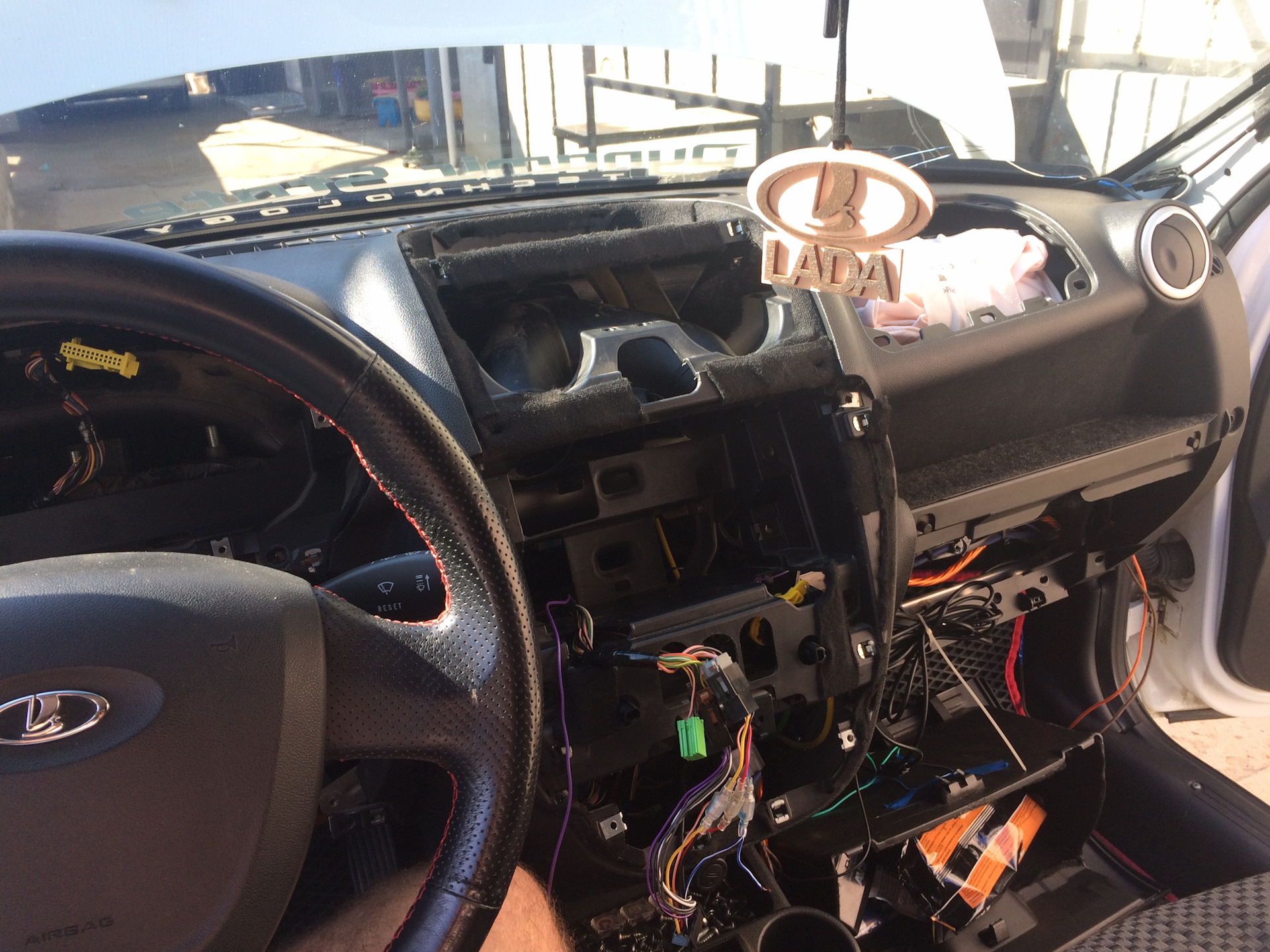

Вообщем пошел по легкому пути, снял приборку, кожух рулевой, крышку предов.Но этот вариант не для моих рук, кружился с полчаса, не как не смог не открутить его не фишки отсоеденить.

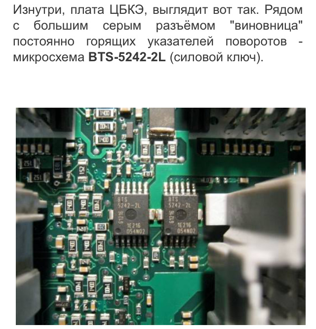

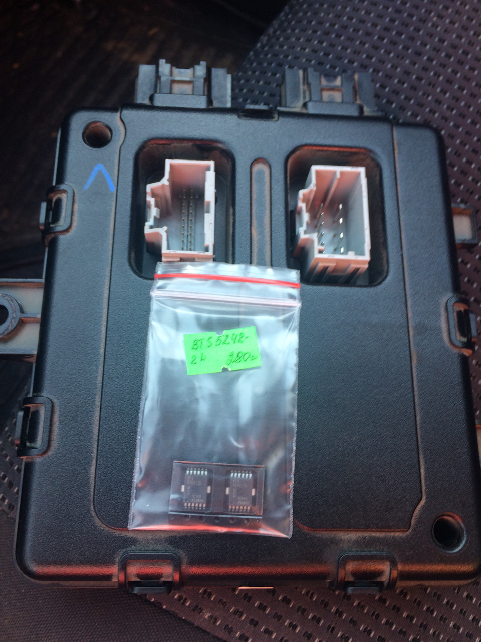

Потом психанул и начал откручивать панель, разобрал за час все это дело, достал этот гребанный ЦБКЭ и вскрыв его убедился что точно нужа эта запчасть BTS-5242-2L поехал в радиодетали и там меня обрадовали, сказали что привезут после обеда мои "ключи" заказал сразу 2шт( на будущее ).
Позвонили с магазина чтоб забирал запчасти.Помчал в магазин, забрал все это дело и началось самое интересное найти чтоб кто нибудь это все дело перепоял ездил по мастерским то у них времени нет то голова болит, вообщем как всегда все через одно место. Потом подсказали мне человека который точно не откажет, мчу до него и он мне это дело все отремонтировал.

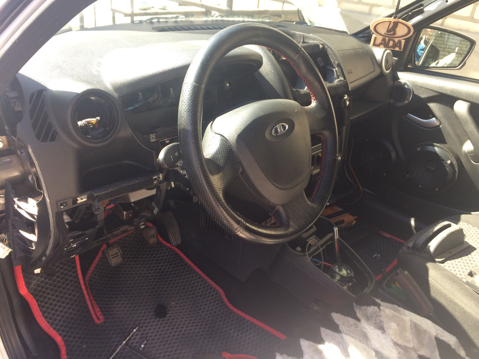

Время уже было 20:30 не стал ставить панель на место, оставил до следуещего дня.
Вообщем все устоновил часа за три, все работает штатно, панель перестала поскриповать после устоновки как на новой машине, блок не фексировал, оставил его на проводах висеть, вдруг опять снимать.
Вообщем секс знатный с этим ЦБКЭ…
Всем удачи.

Жара)))) я себя снял через приборку минут за 20 поставил минут за 10 геморройное занятие но возможно
Ну я попробовал через низ и вверх не чего с этого не вышло, кроме ободранных рук, решил снять панель.

хоть бы кто радиаторы приклеил на микрухи а!
