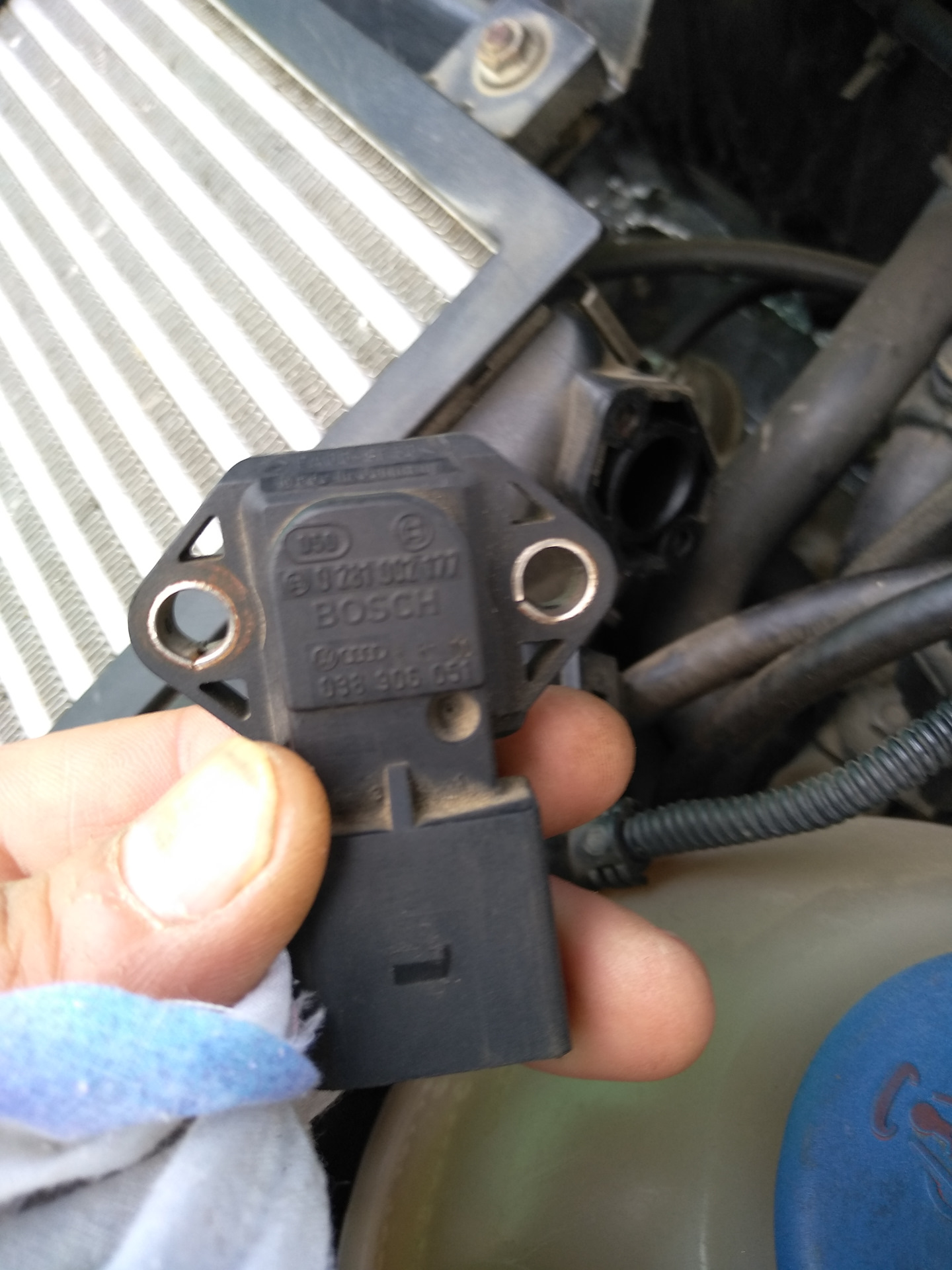

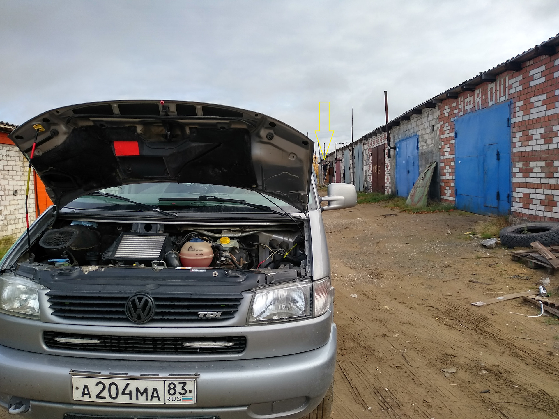

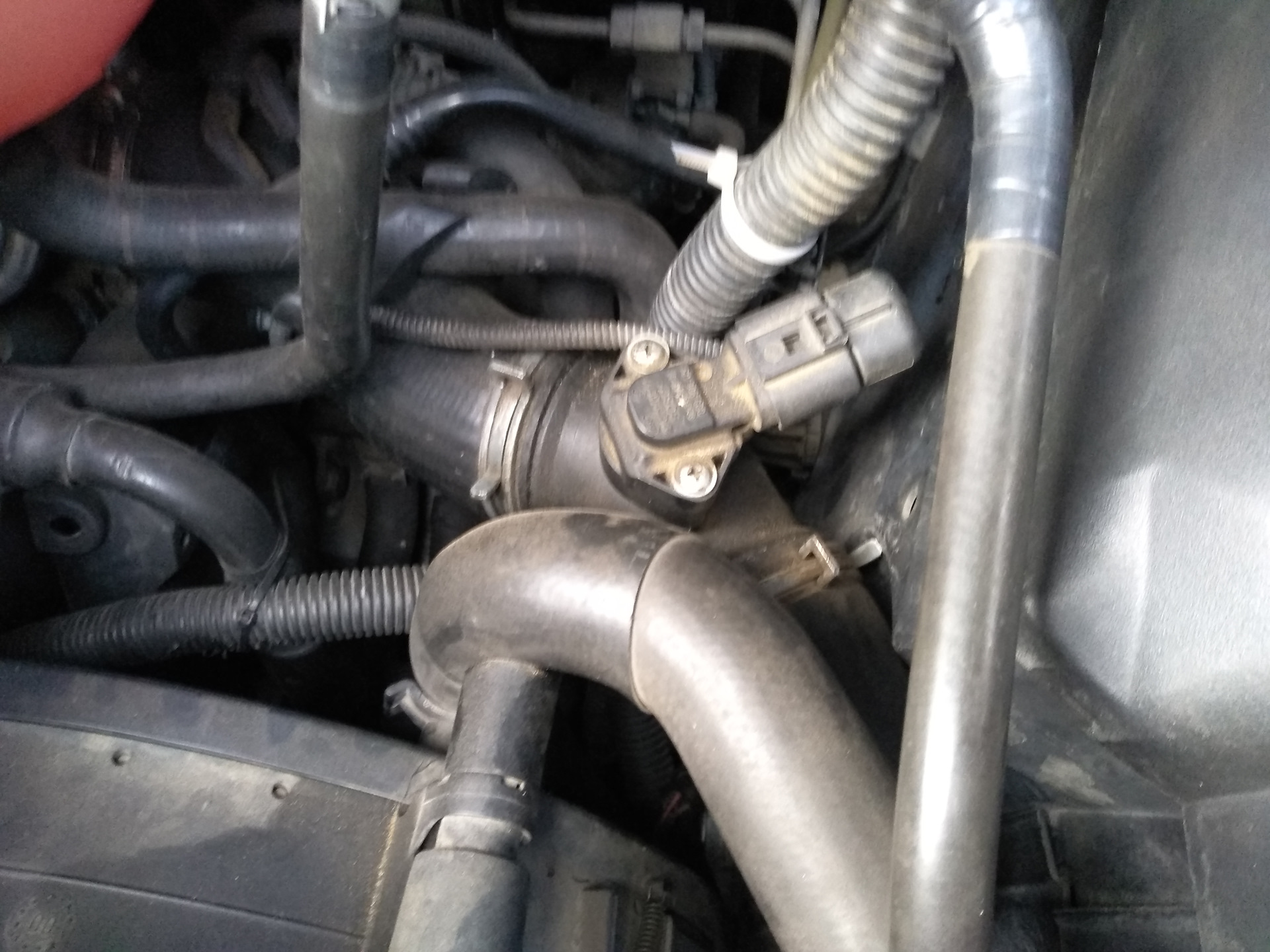

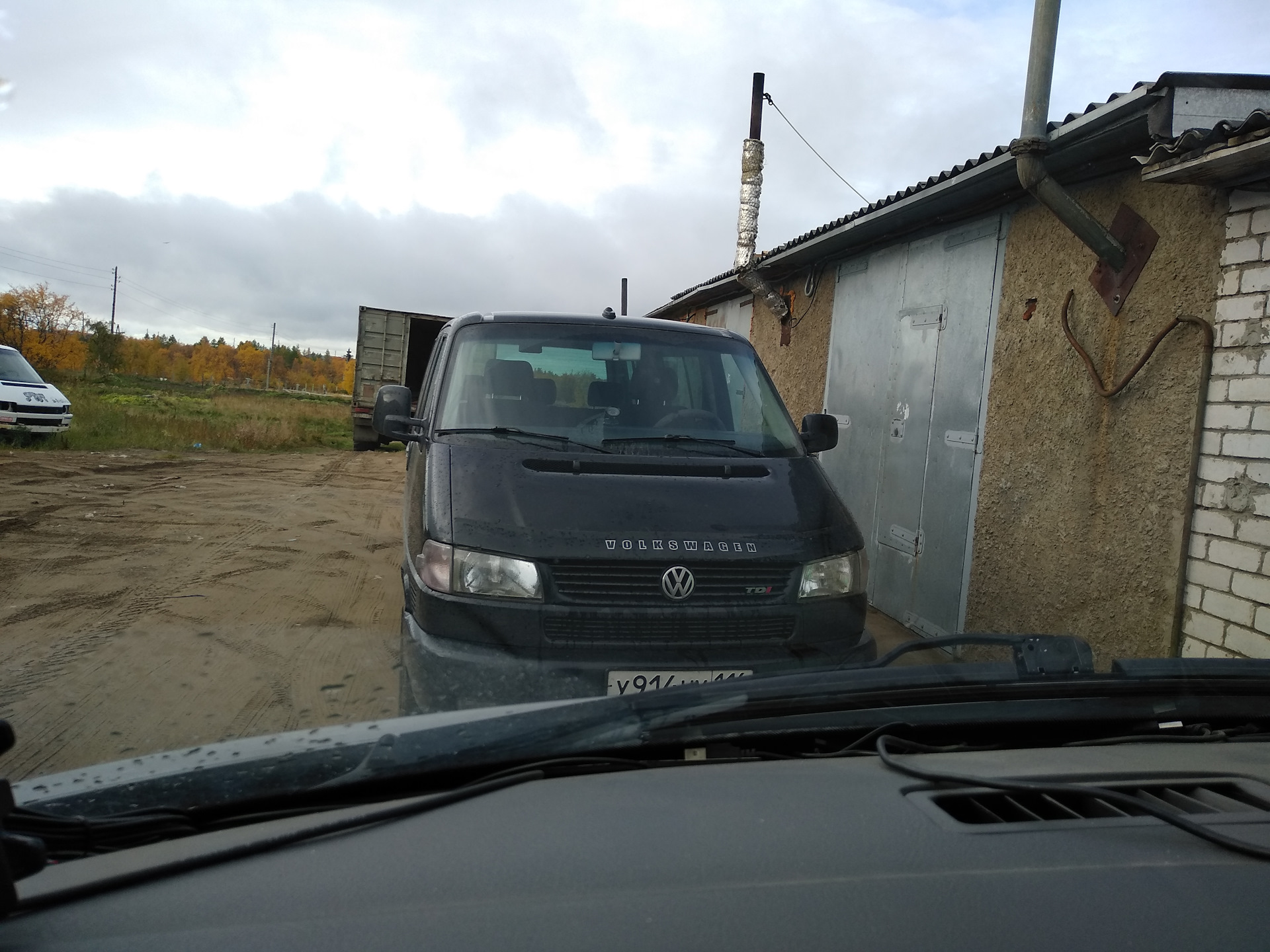

"Звонок другу", "помощь клуба" или хорошо, когда два буса рядом Созвонились с бусоводом с ником 83рус(сосед по гаражу!-))))), "забили стрелку у наших гаражей" и протестировали датчик G71, путем обмена и тестовых покатушек Клапана 75 и 18, датчик G71 www.drive2.ru/l/4726621/
Датчик G71 вроде такиой стоит с завода

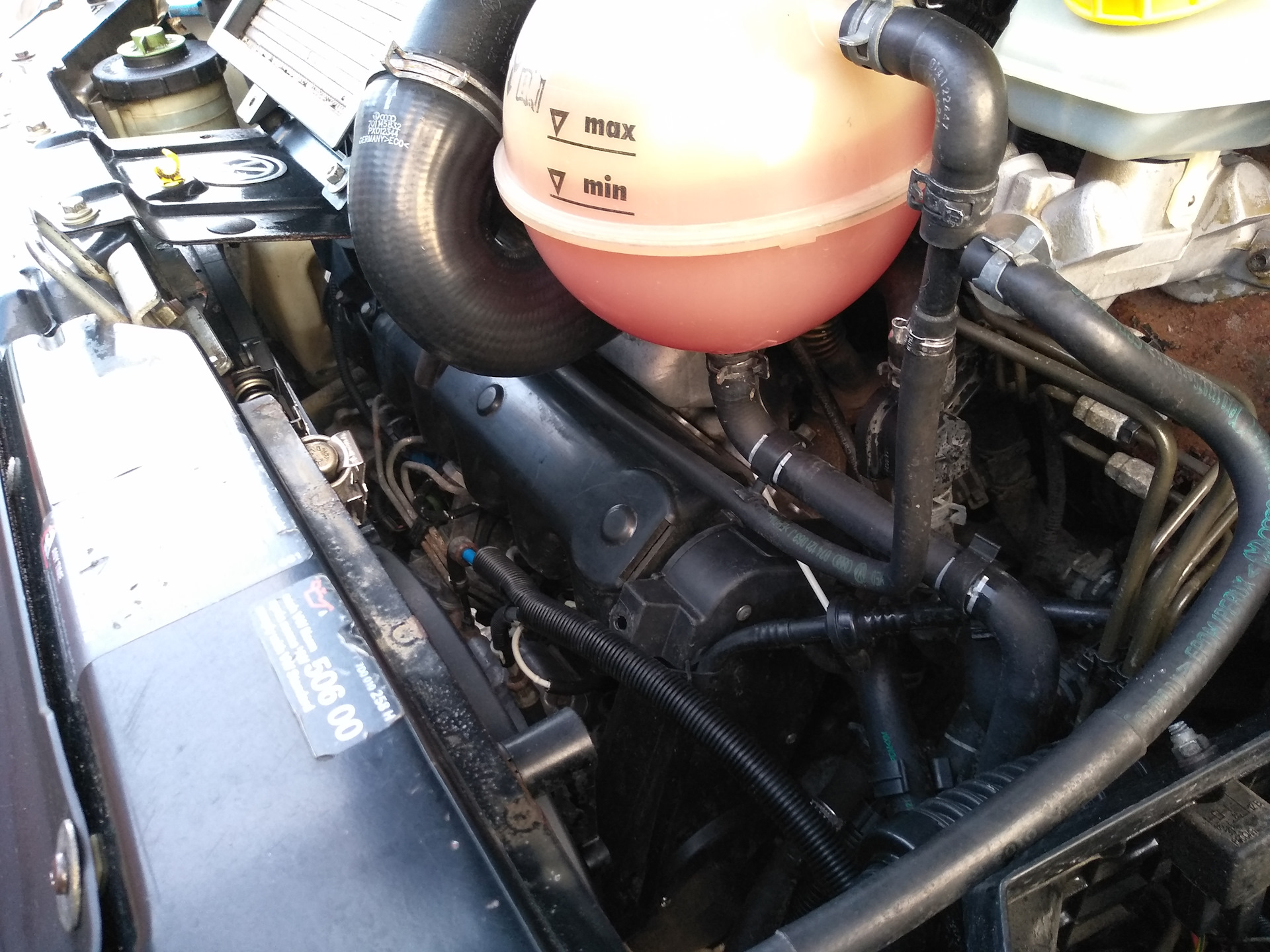

Схемка установки датчика на АСВшке с 99 года датчик двойной измеряет температуру и давление во впускном коллекторе
АСВшка

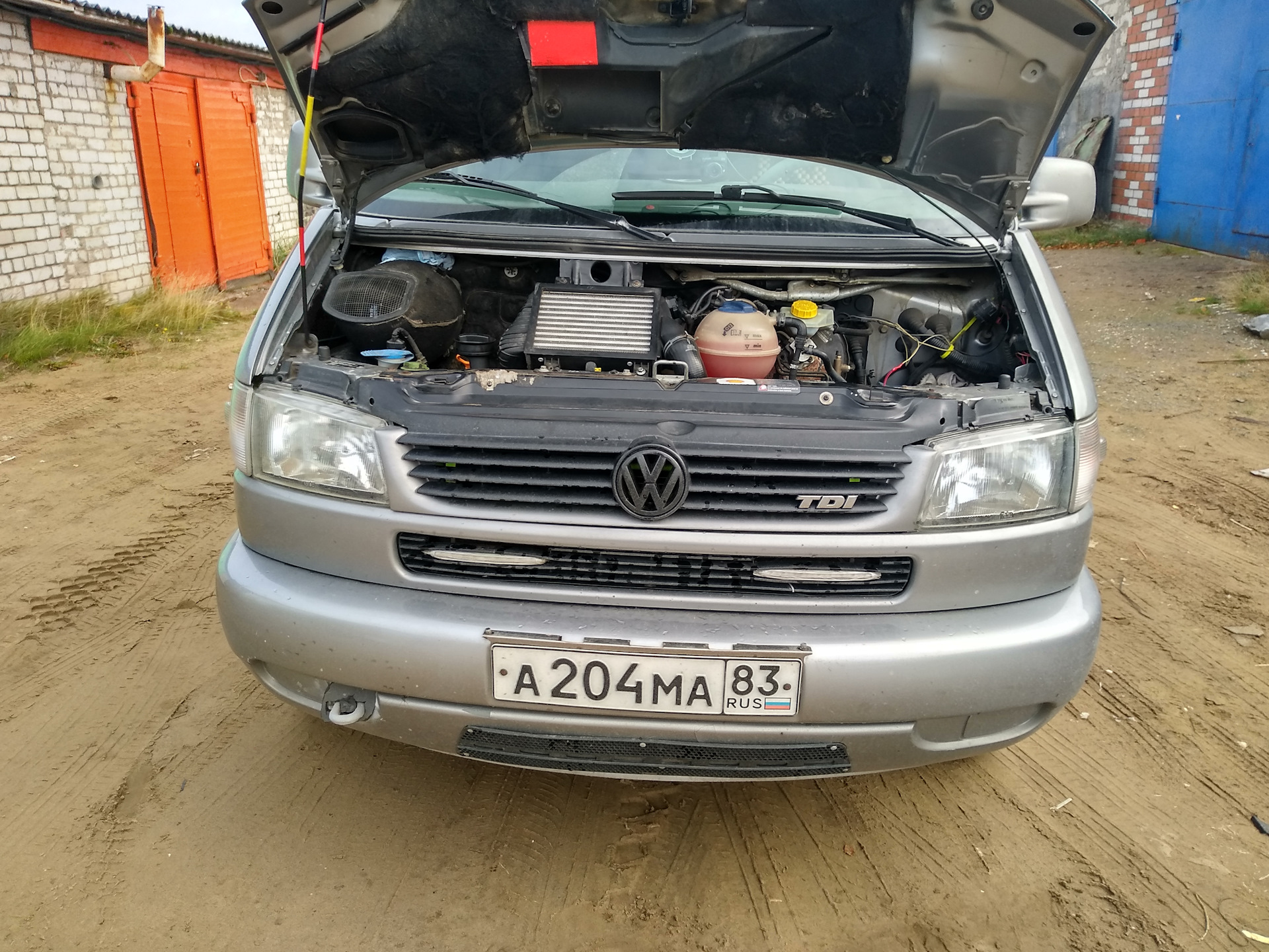

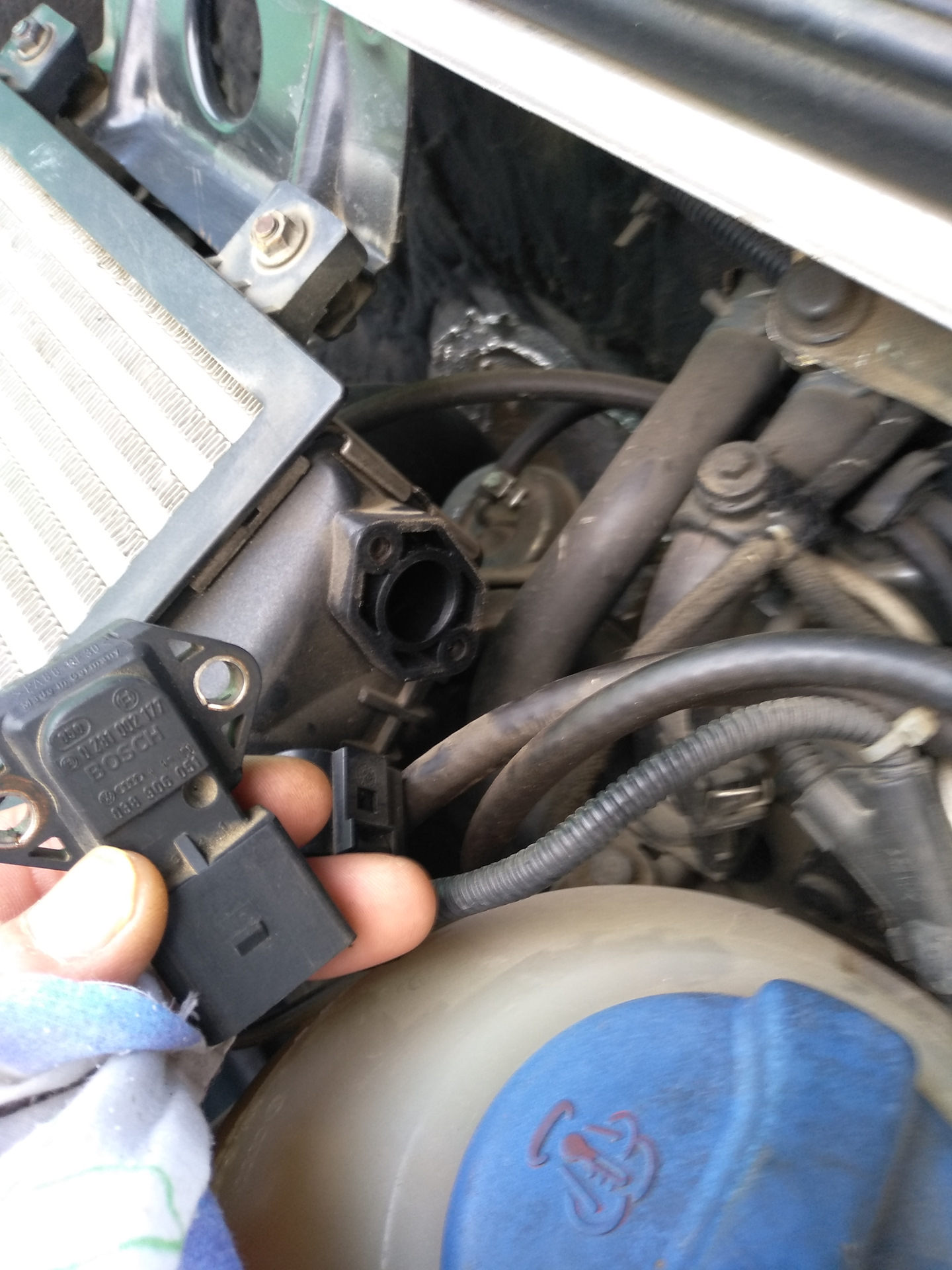

АХГшка, до сих пор на татарских номарах
Место установки на АХГшке

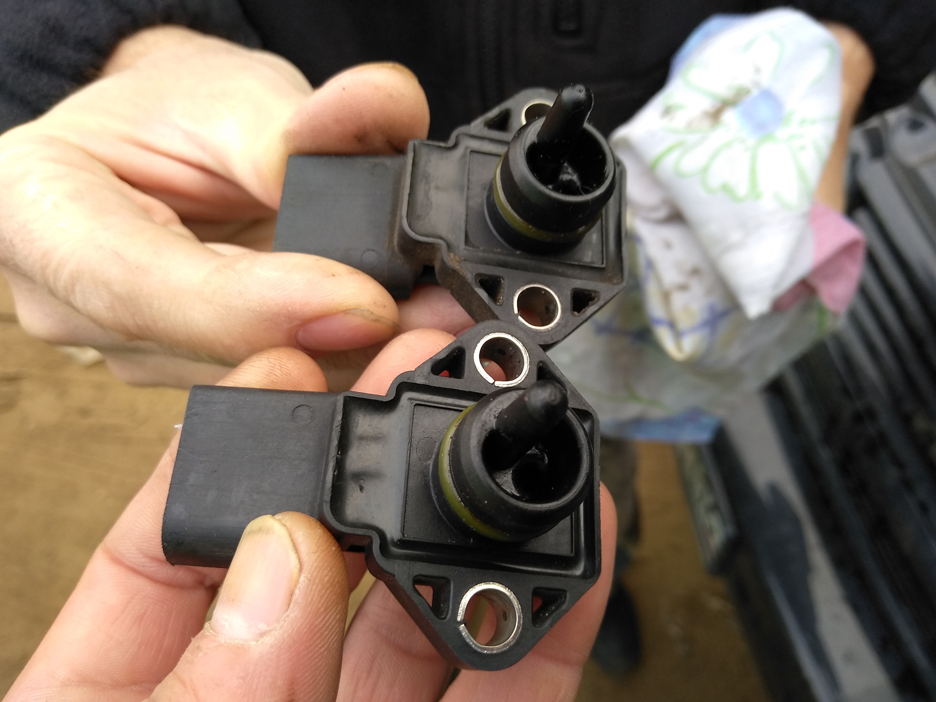

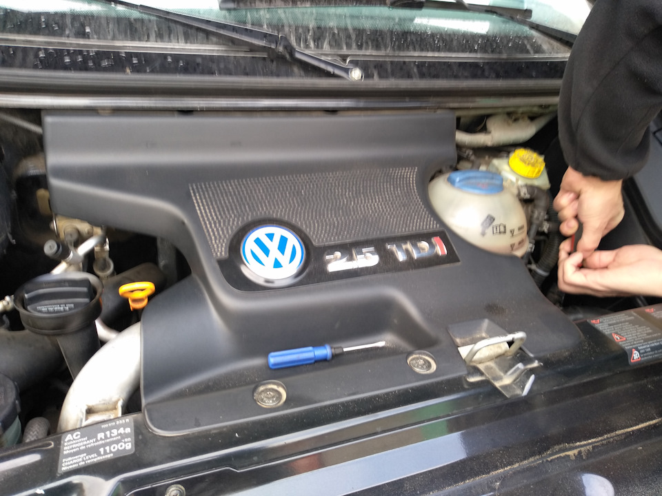

83рус демонтирует свой датчик
один в один, что на АСВшке(нижний на фото)и что на АХГшке (верхний на фото)

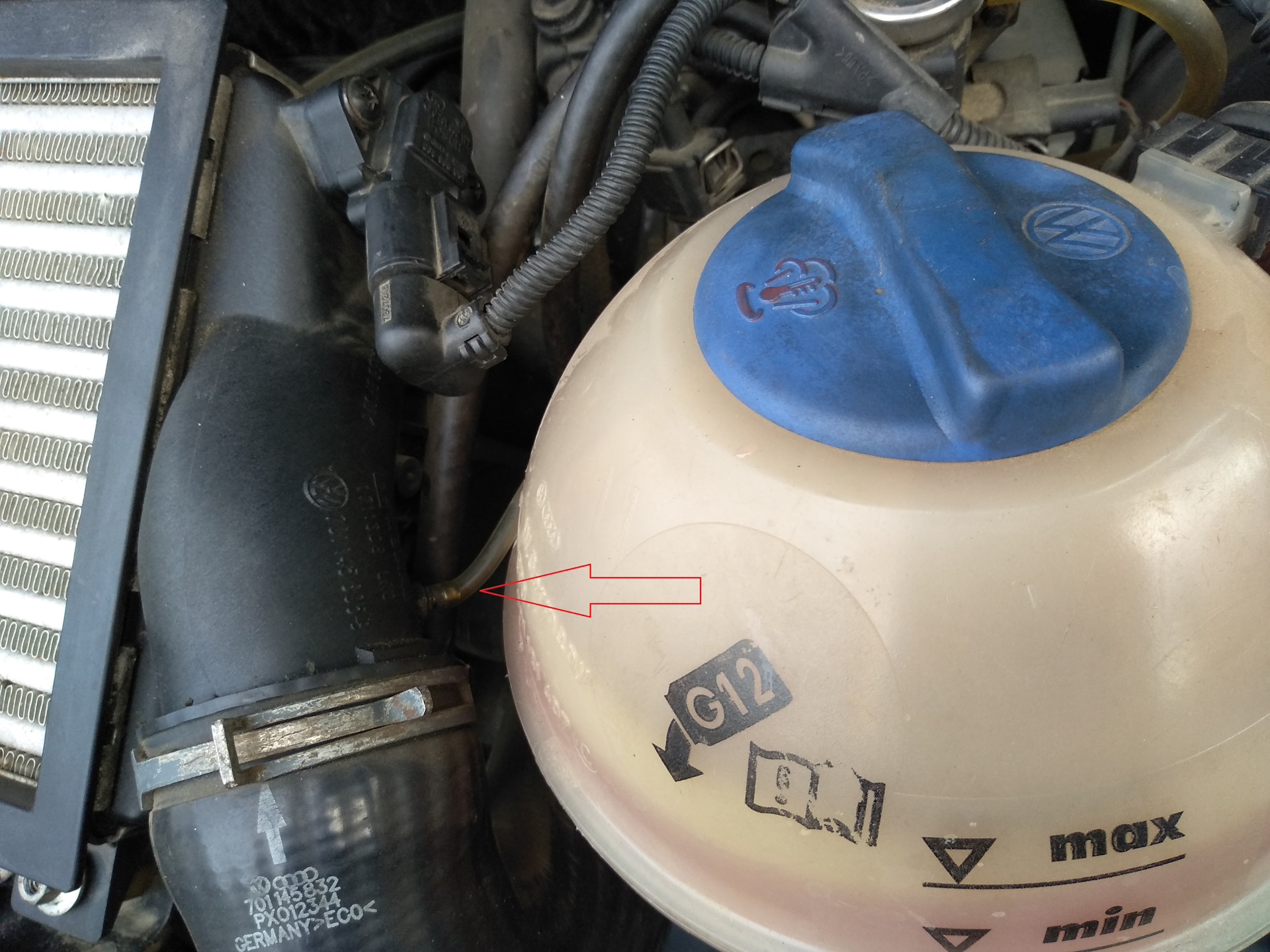

Место установки на АСВшке 2000 года, вот кстати по стрелке, штуцр на манометр буста
Демонтаж

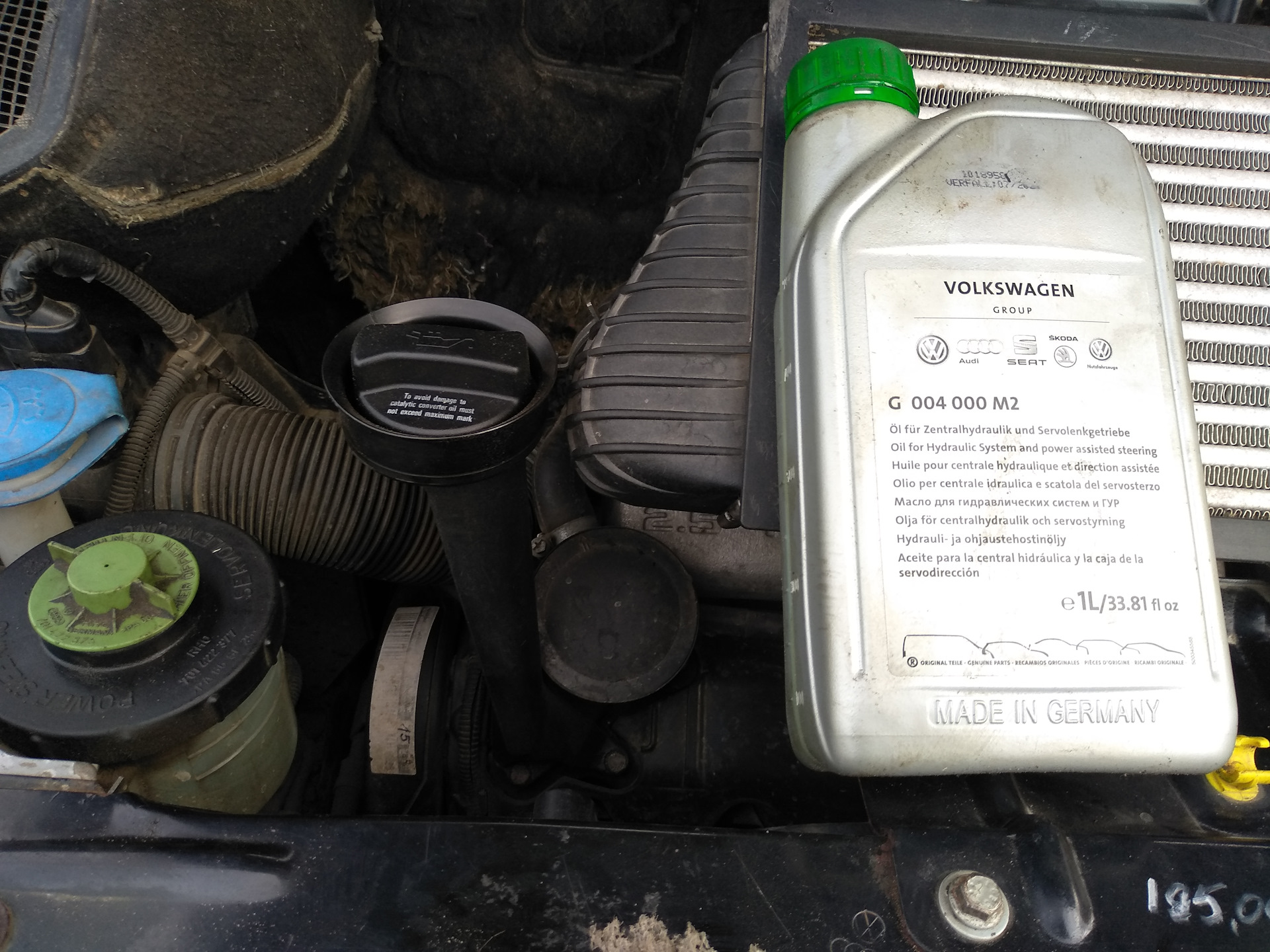

Ну, заодно и жижу в ГУР подлил до среднего уровня

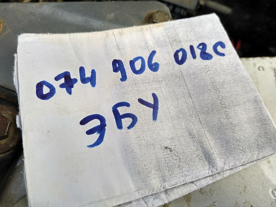

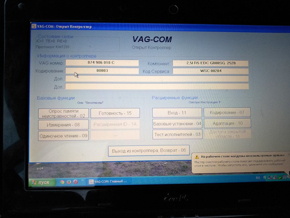

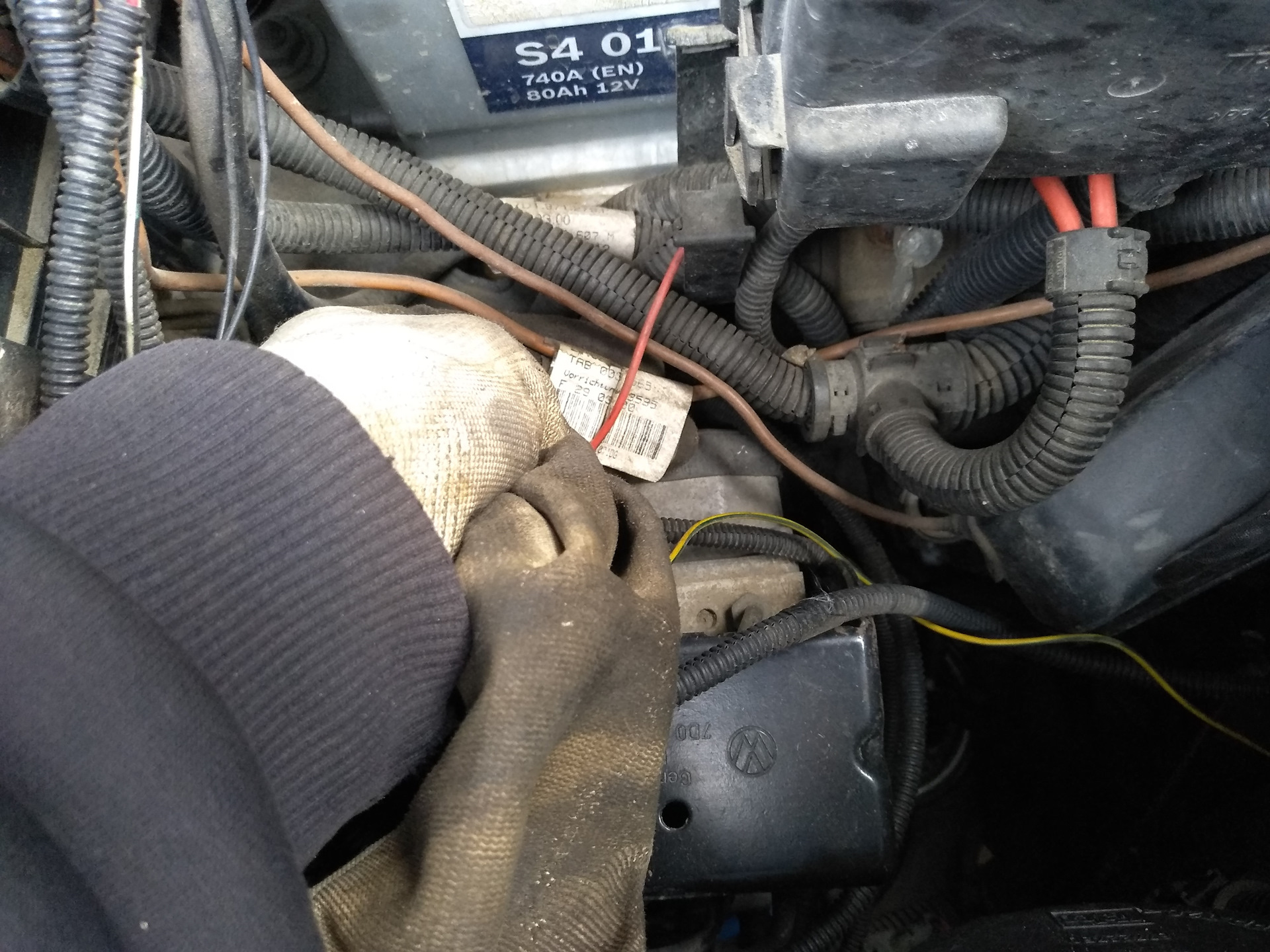

Заодно и бирки заводские протер, пока лазил и разглядывал № ЭБУ
№ ЭБУ это, чтоб 100% удостовериться
№ ЭБУ через шнурок
Дело было "не в бабине", покатушки на другом аналогичном датчике не выявили изменений в динамике и вообще
Теперь уже точно !-))) Придется пилить глушитель и "выпрямлять", делать прямоток
