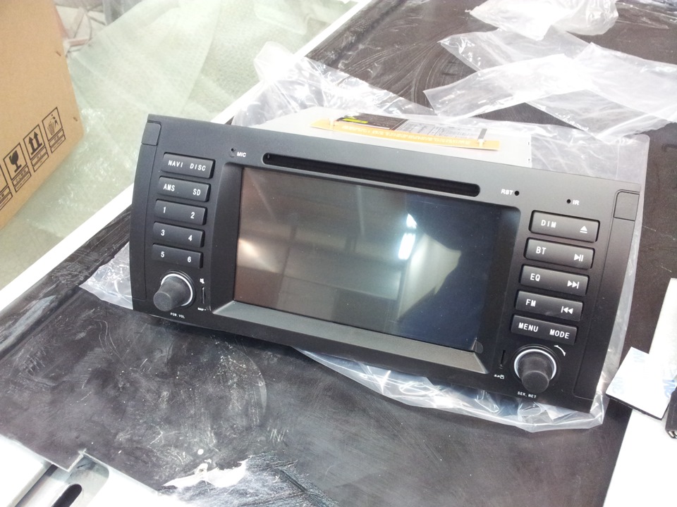

Вот такая упаковочка нового, с закосом на фирмУ.

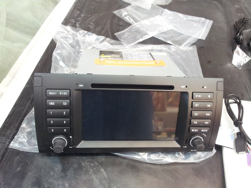

В ней сам аппарат

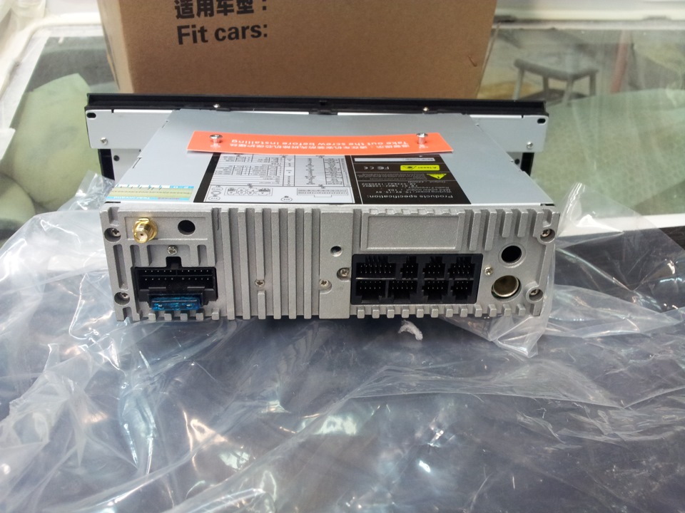

И что приятно в условиях дефицита острого в районе его установки, так это отстёгивание всех проводов. и их кластерность. Тоесть не нужны мне выходы на Айпод или на усилители и сабвуферы, я их просто не подключаю к голове и они не болтаются и не мешают под торпедо.
Не забыть бы снять эту красную этикетку прикрученную 2 мя длинными болтами. Это транспортировочные крепления. (помню знакомый лет 15 назад купил стиралку, начали стирать а она на середину кухни выпрыгивает потихонечку :), позвал меня, оказалось болты транспортировочные ввёрнуты :) Он её в шкаф, а она опять на середину… :) )

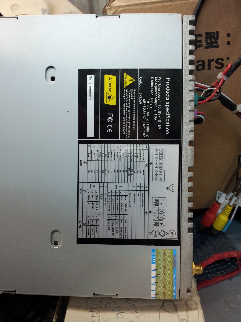

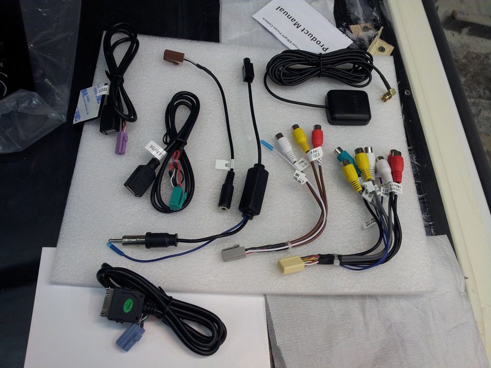

Есть наклейка памятка для всех фишек и проводов, но такая же мелкая, как и в прилагающемся кратком руководстве… Впрочем линзы решают эту проблему.
По проводам:

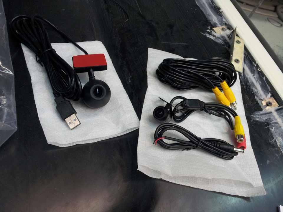

В коробке шли 2 камеры( передняяDVR, и заднего хода)
Далее с лева на право, и к низу.
Входящий ЮСБ, для флешек, или камер(фиолетовая фишка), ЮСБ для интернета(зелёная), коричневая микрофон наверно(пока не разобрался), переходник на радиоантену, и антена GPS, под ней серая фишка выхода тюльпанов на дополнительные мониторы в подголовниках, и бежевая с тюльпанами на сабвуферы и усилки. Ну и самая нижняя(синяя) Айпад.

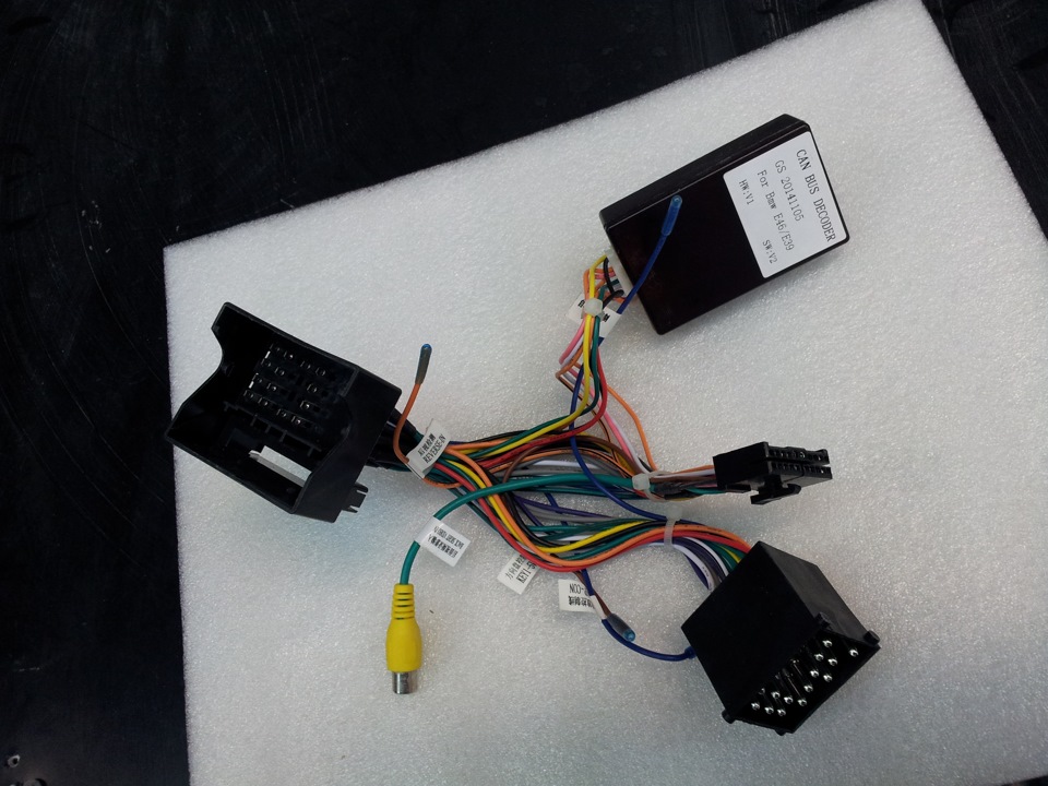

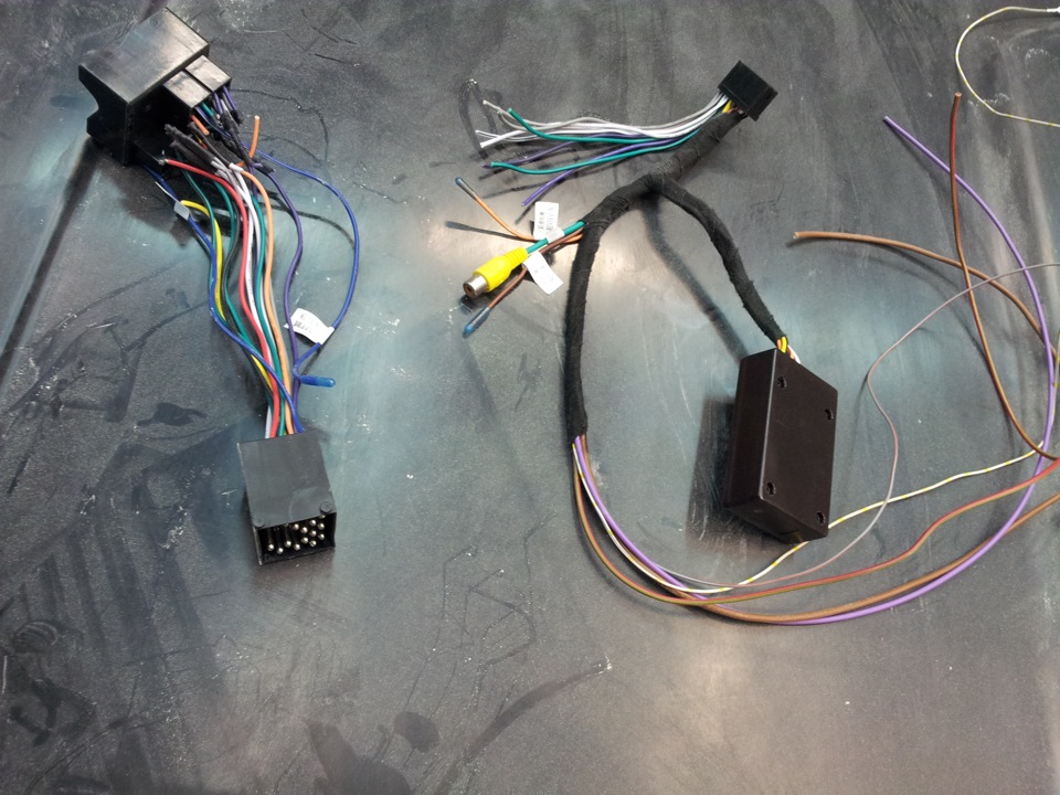

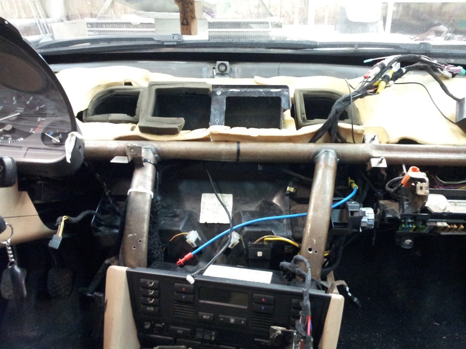

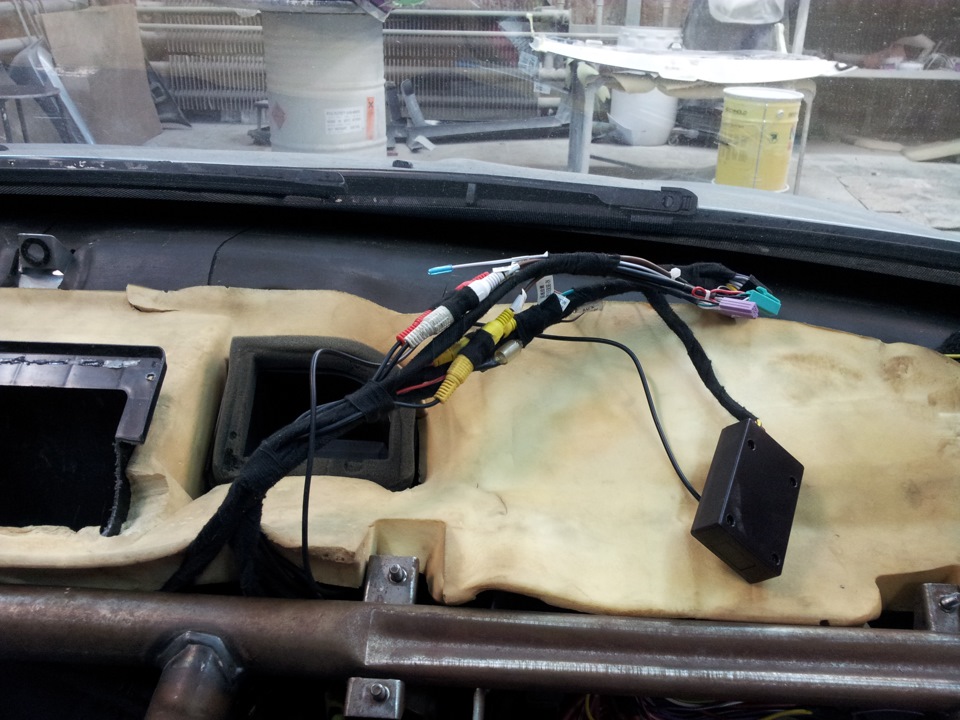

Ещё 1 паук из проводов предназначался для плавного и безболезненного перехода от родной фишки проводов в машине, на майфун. Поскольку фишек за все годы выпуска машины было 2 типа, то и переходники также запараллелены оба. Плюс проводки на питание антенн и вход с тыловой камеры. Да! Чуть не забыл, ещё самый главный блок висит тут же — это декодер сигналов управления с руля. Вот такой паук предполагается засунуть в недра торпеды.
Мы люди русские, потому мирные и ножом нам работать не в первой… Чуток почикали и паук стал почти червяком :) Слева лишнее, справа нужное. Добавил провов длины, так как родная фишка в машине уже давно исчезла и есть только проводка, к ней и припаяемся этим стройным пучком.

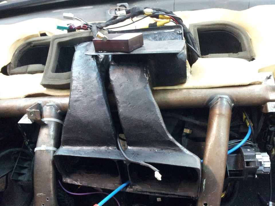

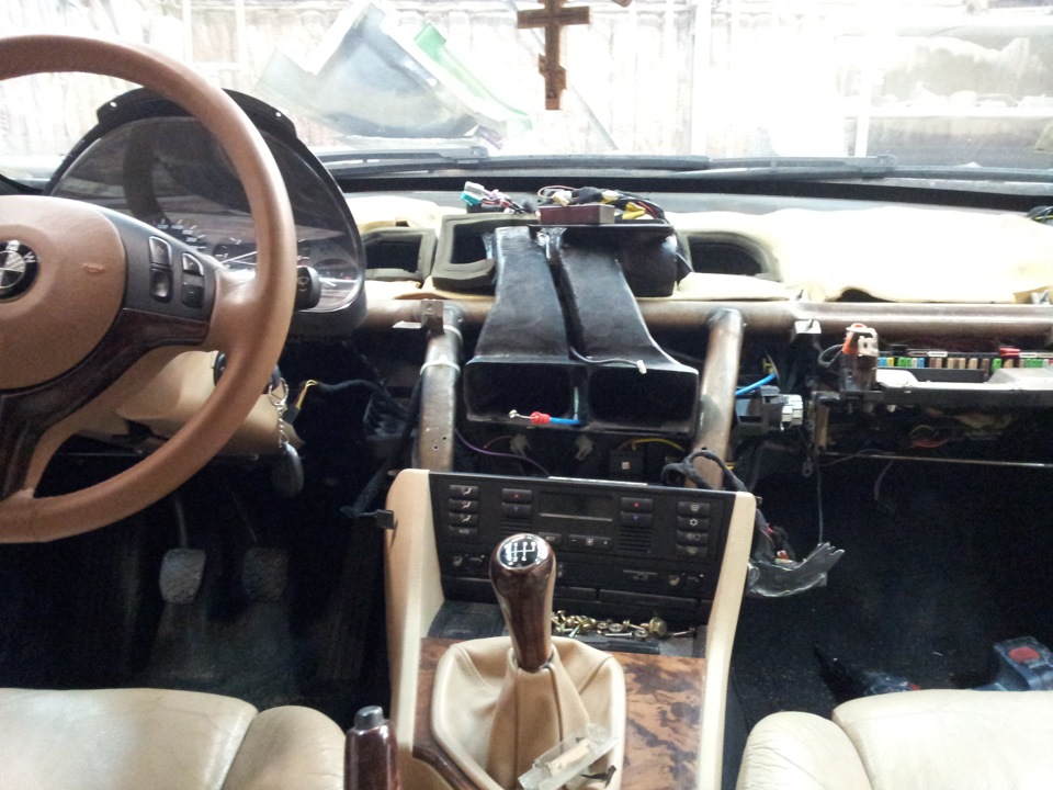

Разумеется так разбирать машину как я, ненужно. Просто остались выявленные косяки, после замены двигателя и их пришло время так же устранить. Ну и заодно проложить новую проводку, аккуратно её запитать от родной и закрепить.

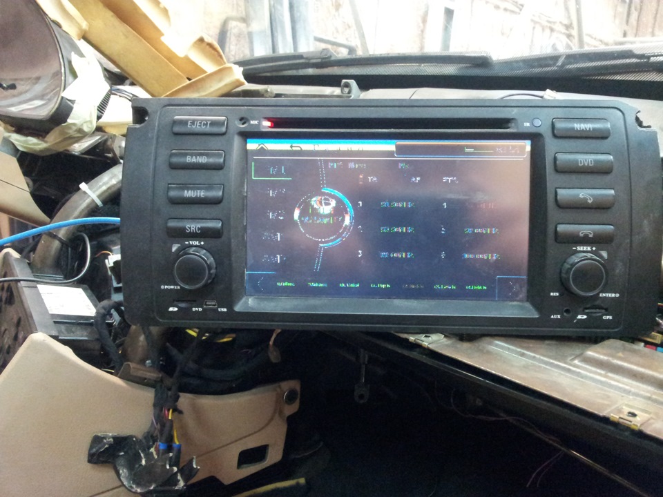

Потихоньку начинается сборка всех внутренностей в обратном порядке
Рамку вокруг балалайки пришлось перетачивать и подрезать, поскольку кнопки на новом аппарате расположены более свободно, то и пространство рамки пришлось расширить. Но только пока грубо, задув баллончиком. К весне обстоятельно всё выровняю и покрашу структурным чёрным матом.

Идея с переделкой торпеды под монитор вообще шедевр ! Не могу это не оценить ! Реально знаешь что и как ! Тоже задумался об такой переделке )
Да, в 7ках из-за воздуховода и нормальную балалайку не воткнуть…
Вот это конечно печаль. Нужно будет чтот подумать…
Forso
Потому как вопрос нормальной магнитолы, уж очень волнует !
Хотя многие китайцы пишут, что магнитола подходит на 7ку, но в реале она подходит только по посадочному окну. а в глубину не лезет. Так что переделка по моему типу тебя спасёт от такой проблемки.

А еще, эту голову без проблем можно подружить с рулевыми кнопками.
Почему Noname? У вас вполне заводская и хорошая голова теперь.
Фирма производитель Witson. А именно: Witson W2-C395 (У нас называются Winca S180).
Новая версия. Чистый Android без Windows CE.

Рамки нет, но в 38 кузов он не влезет по длине. Там у ваших воздуховоды очень близко расположены.
Впрочем если руки есть, то воздуховод не стенка может и подвинуться.
