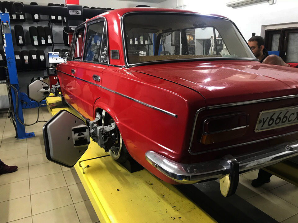

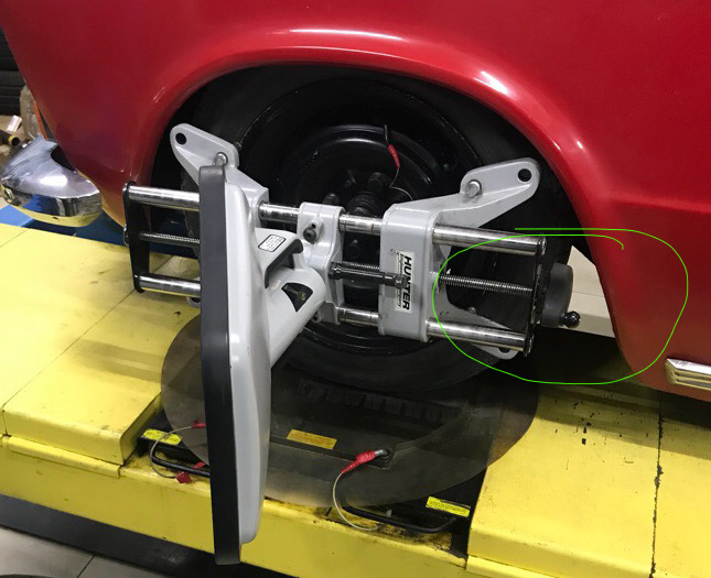

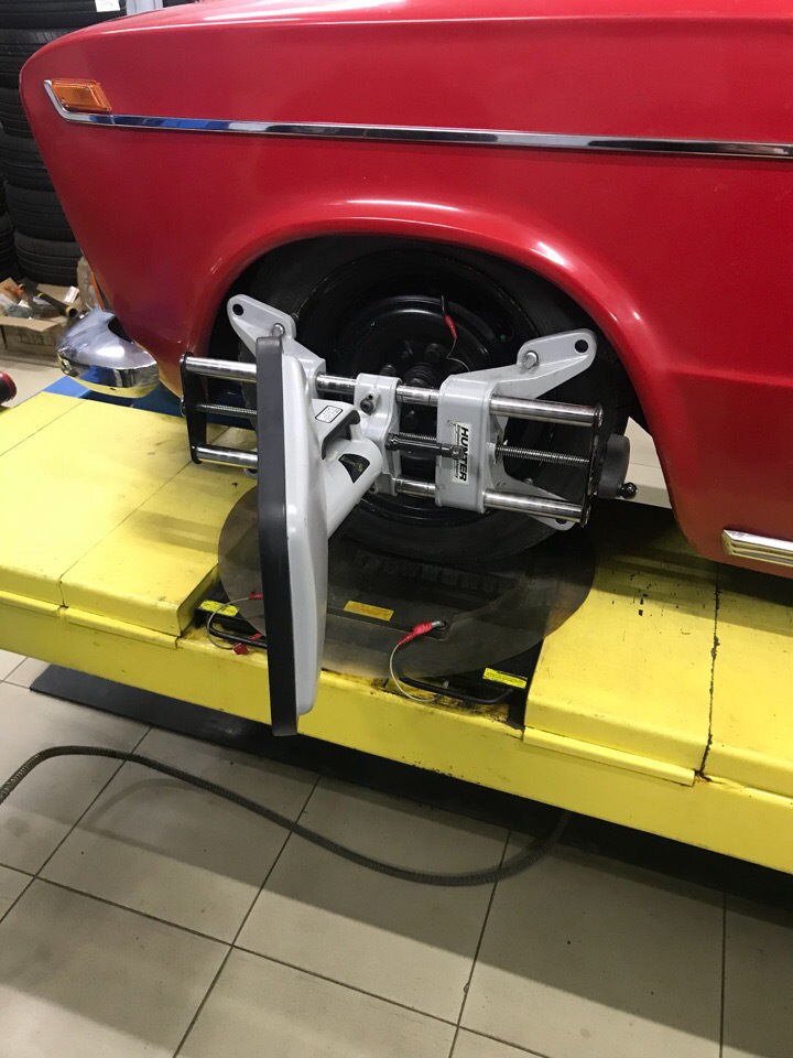

По поводу крабов я имею виду вот эти накладки на колеса
Проблема какая, у некоторых на оборудовании эти крабы тупо не налазят мне на диски, крыло мешает…

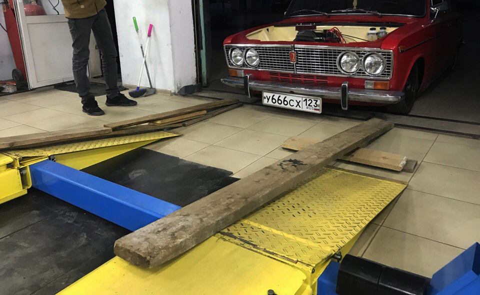

В итоге я искал СТО где и заезд нормальный и на подьемник смогу заехать и крабы влазят.

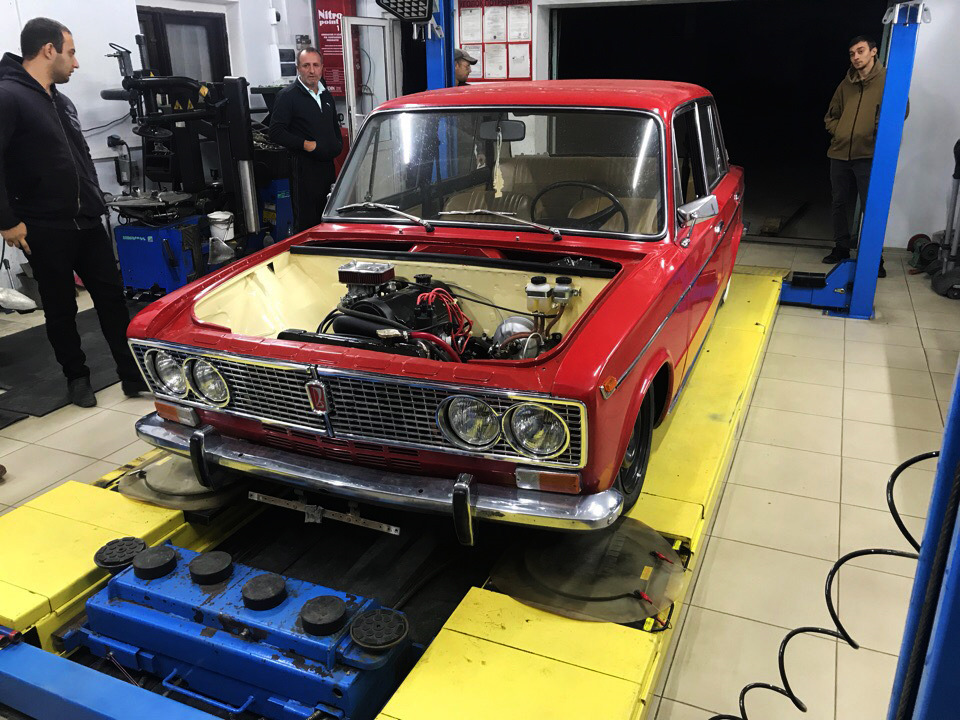

В итоге я нашел такое место, крабы вроде становятся вот только на стенд заехать очень очень тяжело))

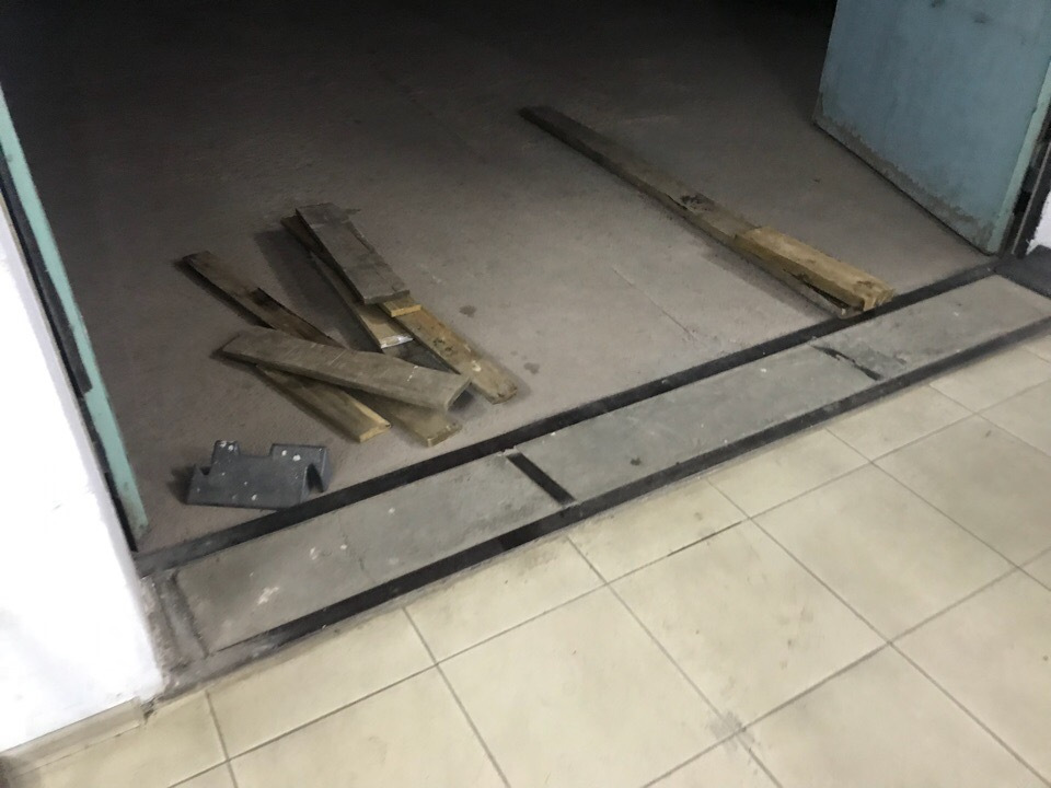

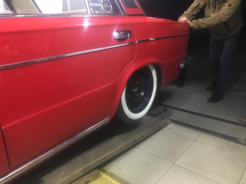

В итоге час беготни с досками машину кое как затянули на стенд…

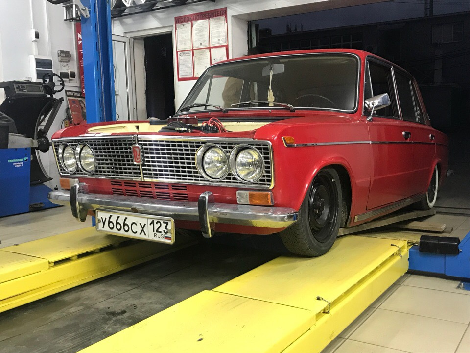

Вся проблема была в том что морда заезжает, жопа не заезжает, тупо ложусь на лонжерон и все (на пузо)
доски подставляем не фига не помогает, тупо угол не тот…
В итоге зачитерили)))) взяли подкатной большой домкрат, жопа заехала на доски, мы домкрат подкатили под редуктор и тупо подняли тачку, а дальше задвинули ее на стенд))
Если бы раньше додумались то машину бы затолкали за 5 минут)))
Вот такую кучу досок я с собой вожу)))

Развал выставить не реально, машина слишком низкая, почти под 2 градуса развал, говорят если в 0 даже и выставить то будешь арки шоркать… (если честно не верю, в будущем в краснодаре найду сто с норм развалом и переделаю).
Кастор — тоже выставить не можем потому что сам краб упирается в крыло при повороте руля…
В итоге сделали только схождение, чему я и рад, хотя бы схождение что бы не жрало резину)))
