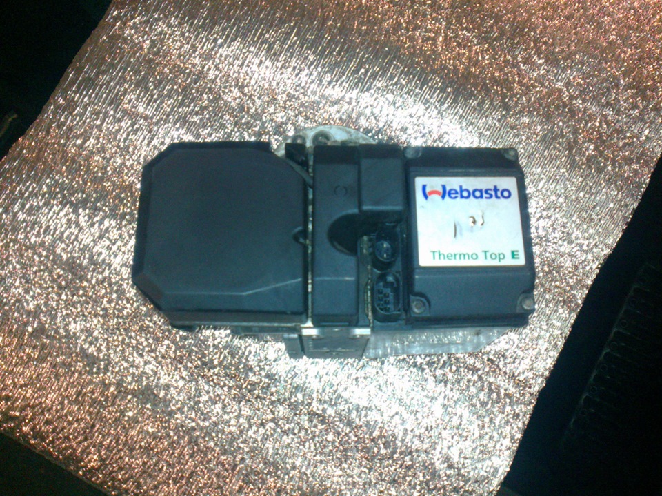

Подарок к новому году для Орлика! Морозы точно не страшны))) Одно но, что автономка бензиновая и надо изготовить топливный бак и привязать к StarLine. Установка позже…

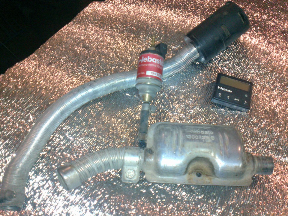

Финиш. Подключение к контуру ОЖ и пульт управления.

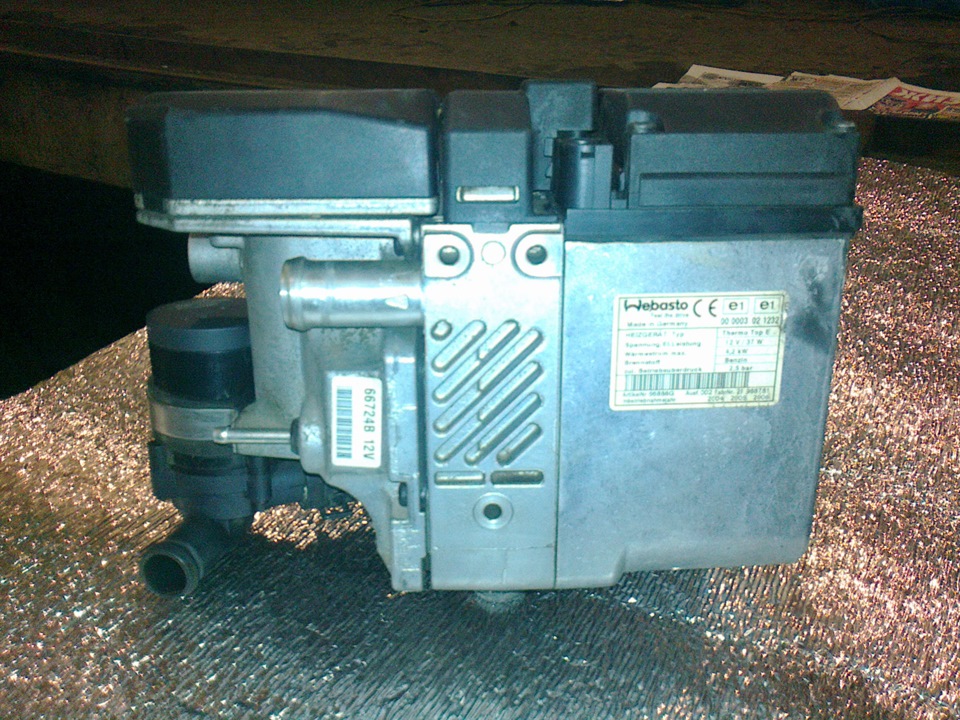

Характеристика Thermo Top E
Отопительная мощность, кВт* 4,0 Номинальное напряжение, В 12
Топливо: бензин
Расход топлива
(бензин), л/ч* 0,57
Потребляемая мощность, Вт* 22**
Объёмный поток циркуляционного насоса, л/ч
(при противодавлении бар:) 500 (0,14)
Габариты отопителя, м 235#106#168
Вес с топливным насосом, кг 3,2
* в режиме полной нагрузки; в режиме частичной нагрузки — примерно в 2 раза меньше
** без вентилятора системы отопления автомобиля

очень интересно. ждем установки
Доброго времени суток.Классная вещь, тоже такую хочу, судя по выхлопной трубе и насосу вебаста уже стояла, если не секрет от какой машины и где брал.Заранее спасибо.Удачи в установке и в эксплуатации.
Покупал бу. Стояла на 2115. Клиент ко мне ездил на ремонт и потом разбил её.
спасибо.
