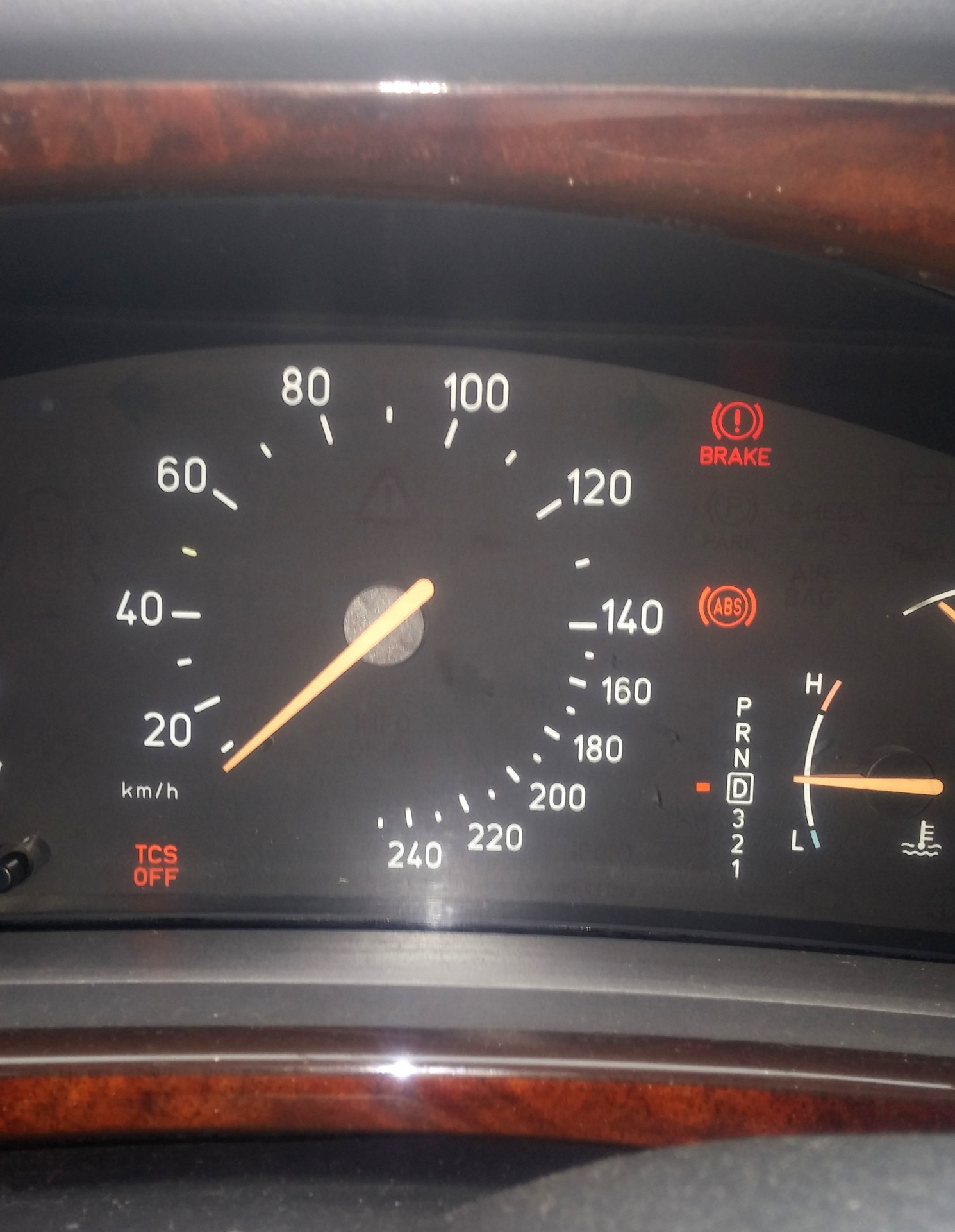

Через пару минут погасло. Вот уж я проводку то ему пошевелю! В разных-то направлениях В выходные. Мне же более заняться нечем. Вот брюшко саабу почешу. Всяка животинка ласку любит.
У меня, кстати, на рено сейчас такая же гирлянда горит) Ездил на диагностику — сдох правый задний датчик АБС (скорости вращения колеса). Завтра, надеюсь, привезут, будем менять)
На разьеме самого датчика, на заднем прпвом колесе, соответственно. Забрал 3 минуты назад машину. С новым датчиком гирлянда abs esp serv погасла сразу)
Толстый который вставляется в абс? Тогда скорее всего проблема в электронной части блока. У меня меха поэтому я не в курсе какие жгуты идут на коробку.

Странно, в таком раскладе ещё обязательно треугольник гореть должен…

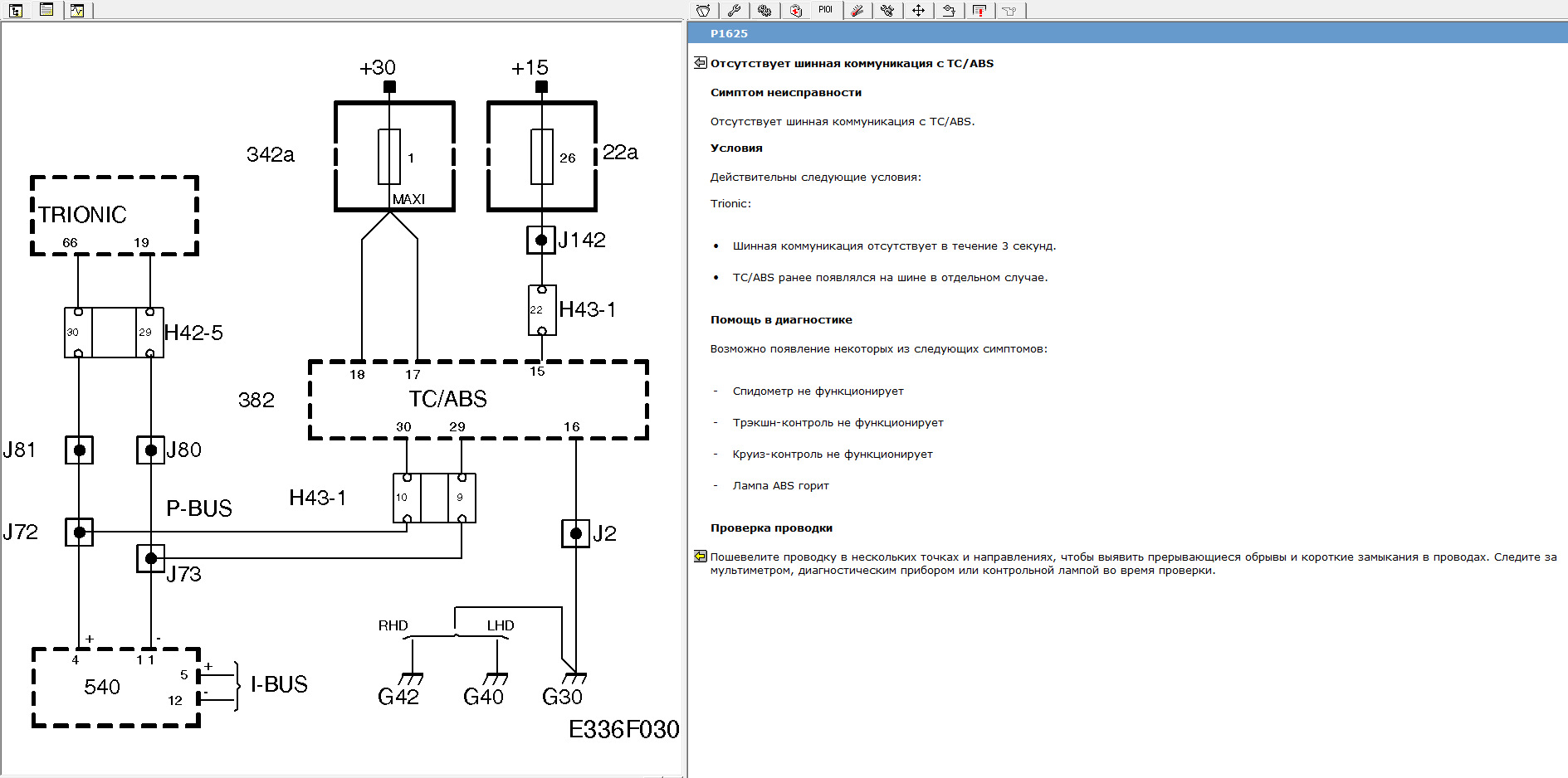

а не блок абс это умирает? опенсид есть? надо ошибку читать.
Нет. Думаешь надо?
Думаю да нужно протереть ошибку.
Так я её потер, у меня этот как его, торкью.
Посмотреть ошибку гребаная автозамена. Жди как появится и читай торком ее.
а как ты догадался что будет ошибка?
Ошибка была Р1625.

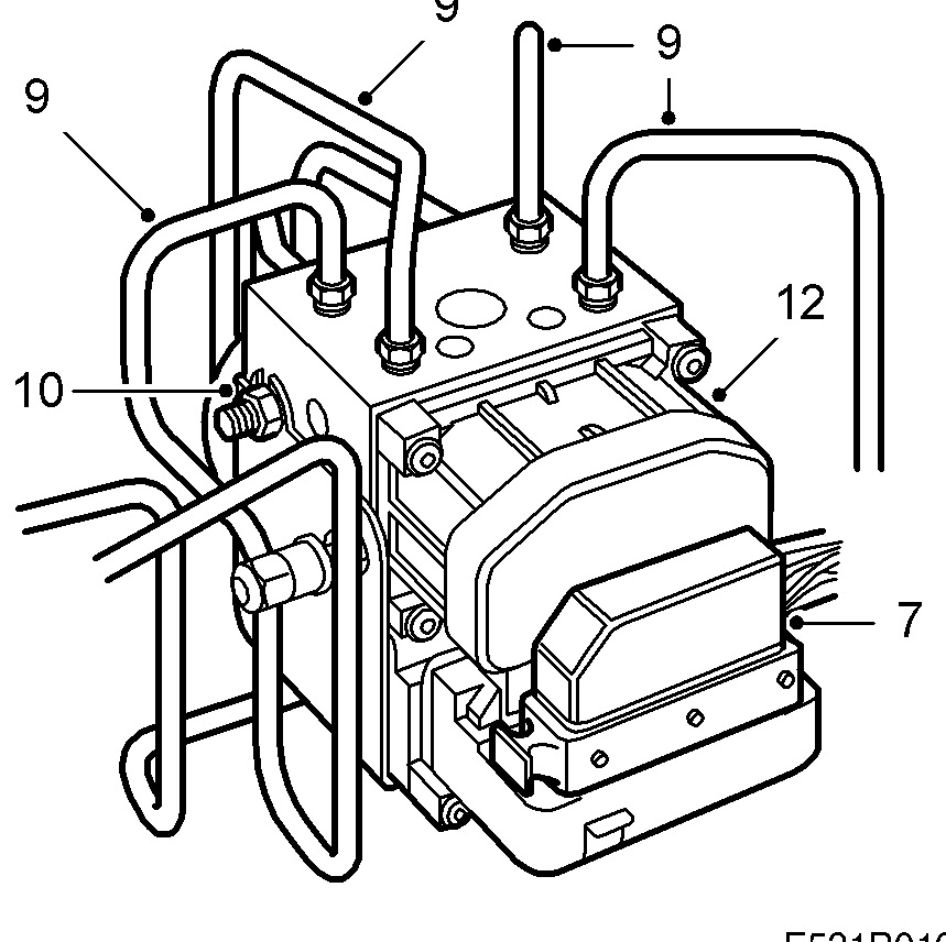

Где это шевелить-то?
Разъем к мозгам абс
7 номер?
Да. Но сейчас его нет смысла трогать дождусь когда ошибка будет. А потом подешевели его, если пропадет, то причина в блоке.
так вот, а там разве не разбирая дотянуться до разъема можно?
В ресте да
Пошевелил, потухло.
Только я шевелил толстый жгут который в коробку с реле и предохранителями входит.
