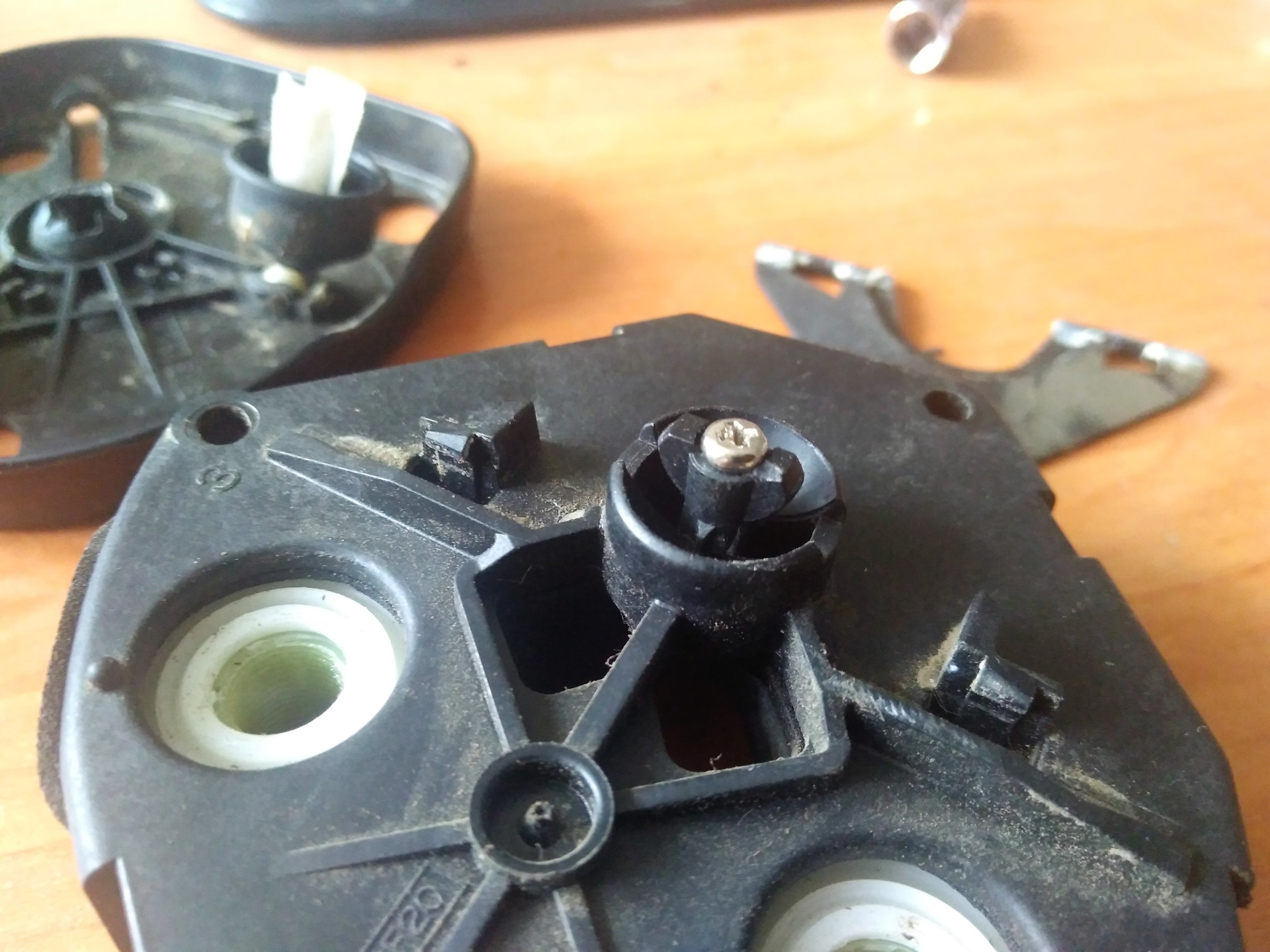

плохо держалось левое зеркало, на кочках иногда сбивалось
но лезть было лениво ) так что пока совсем не отвалилось не ремонтировал

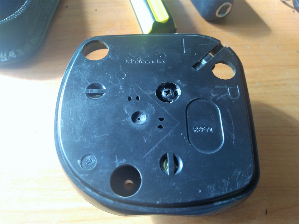

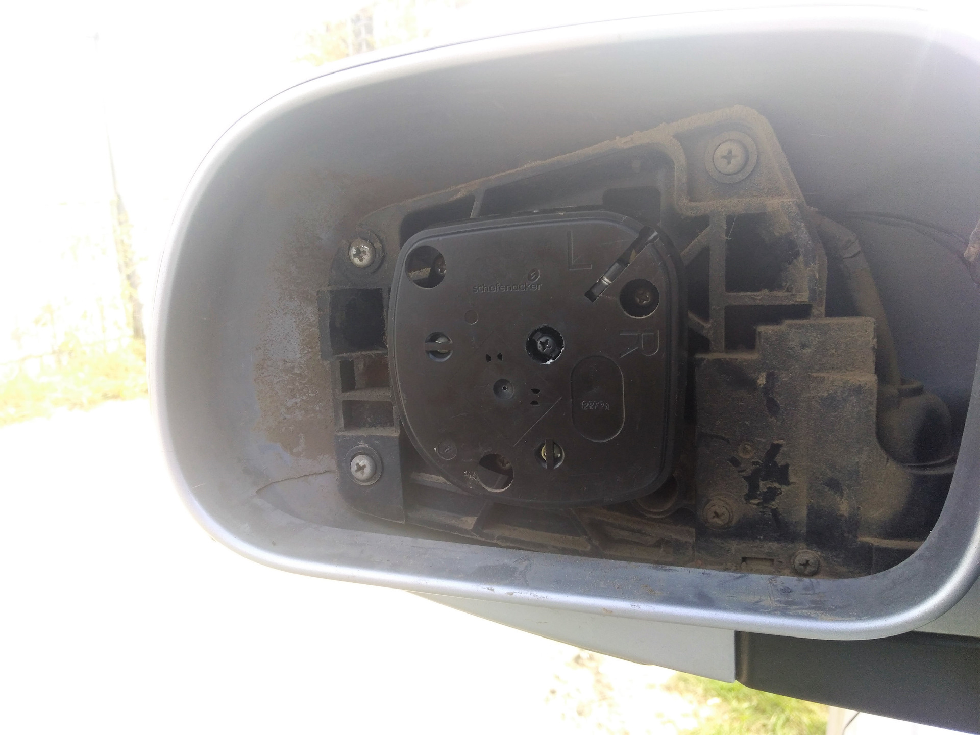

снял сам механизм зеркала

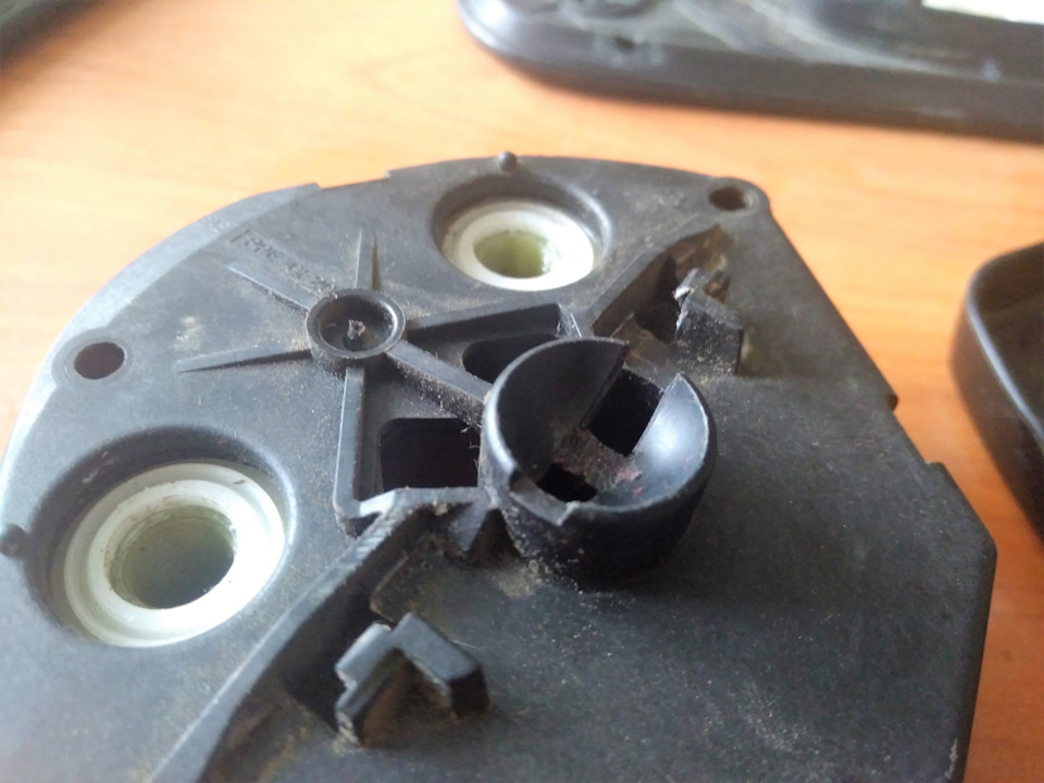

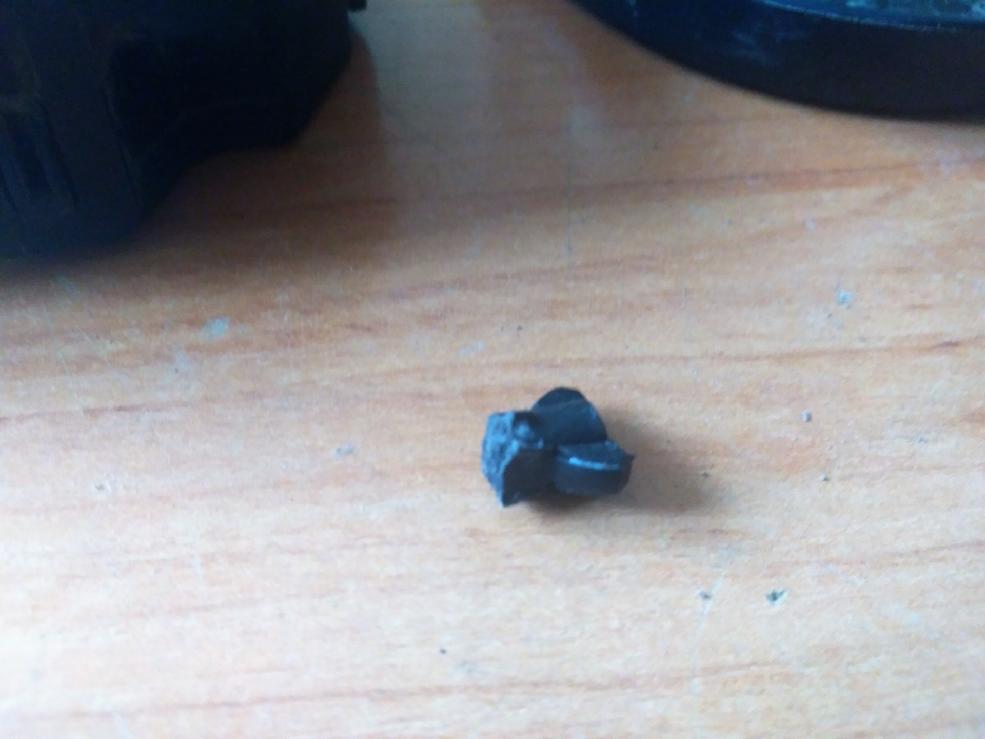

ну и проблема в обломившийся фиговине или как ее еще обозвать Оо
посадил ее на клей, просверлил и закрепил на саморез
ну и вернул на место
все функционирует в штатном режиме

Здравствуйте как снять полностью зеркало.
само зеркало держится на механизме на защелках
тянешь зеркало на себя оно и снимается
сам механизм сидит на саморезах
