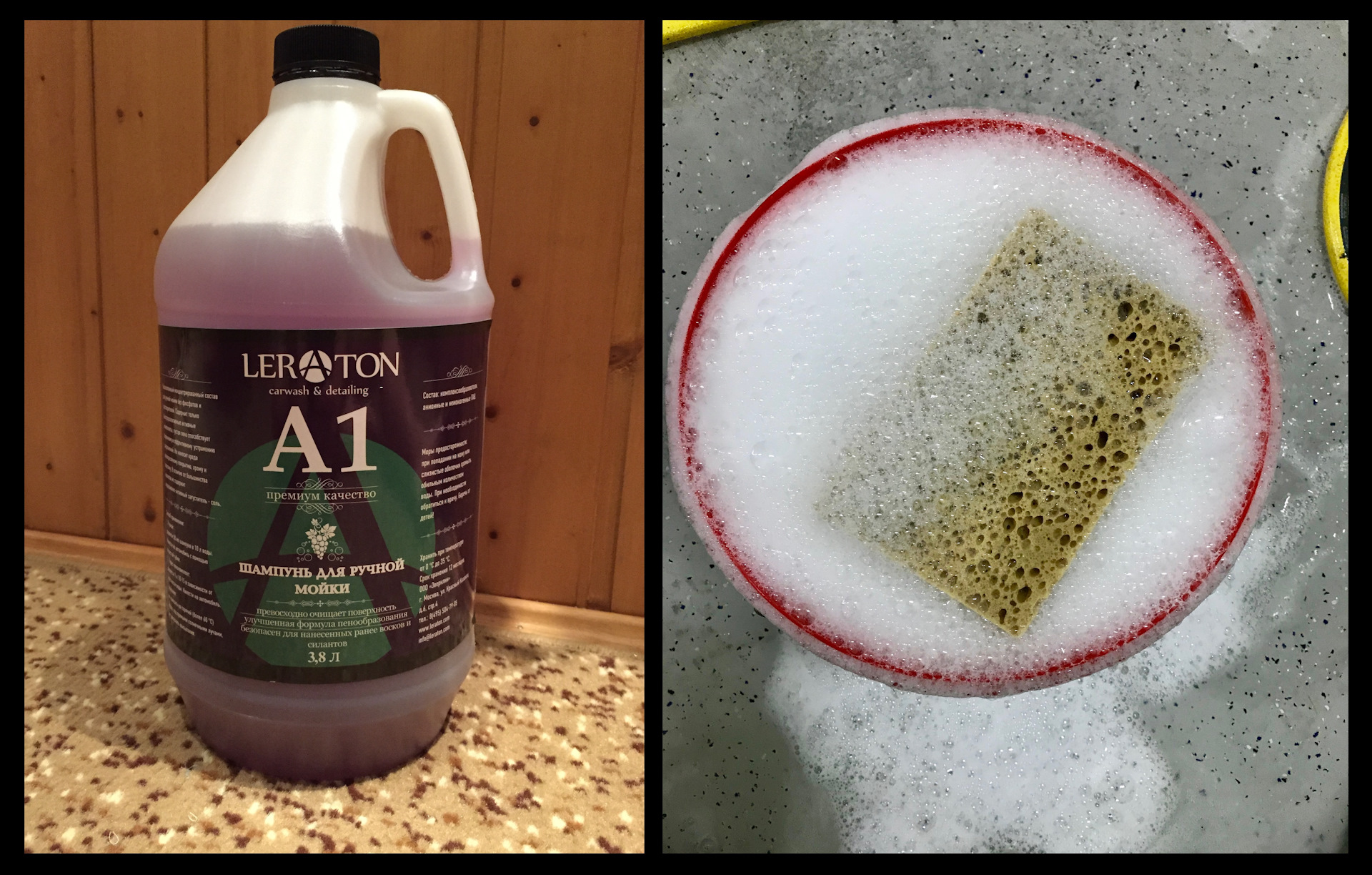

1. Leraton A1 (простой) – фиолетового цвета, отдаленный запах винограда, обильно пенится, скольжение обычное (чем больше смоченнее губка, тем лучше), стоит недорого, нормальные моющие способности.

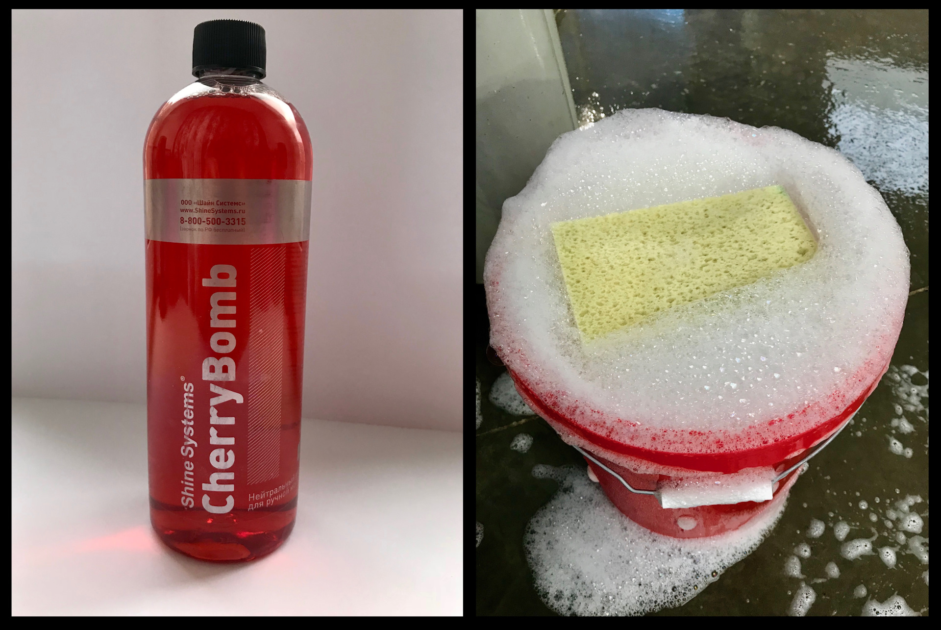

2. Cherry Bomb Shine Systems (простой) – красного цвета, шикарный стойкий запах вишни, обильно пенится, скольжение обычное (чем больше смоченнее губка, тем лучше), стоит недорого, нормальные моющие способности.
Если машина моется 3-х фазно, то простого шампуня достаточно для использования. Точно также достаточно, если на ЛКП нанесено какое-либо покрытие, которое даёт блеск, гидрофоб и гладкость поверхности.

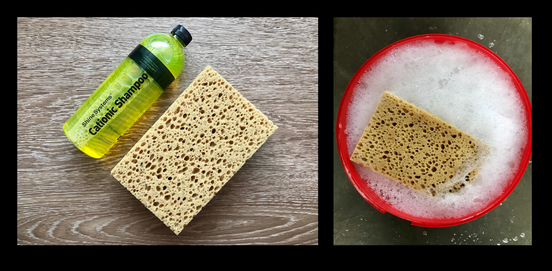

3. OptiGlanz Perfecta (нано) – синего цвета, довольно приятно пахнет отдушками (не разобрать, чем именно), пенится не сильно и заметно хуже, чем обычные шампуни, скольжение высокое, после которого образуется видимая плёнка, стоит сейчас дорого. После его использования действительно есть видимый блеск и гидрофоб.
4. Cationic Shampoo Shine Systems (нано) – желтого цвета, очень слабо пахнет фруктовым ароматом, пенится хуже всех из рассматриваемых, скольжение очень высокое, после которого образуется видимая пленка, стоит адекватных денег. Я не буду утверждать, прибавляет ли данный шампунь блеск и гидрофоб, т.е. использовал я его, будучи уже обработавши Финик жидким стеклом и кварцевым покрытием.
Возможно там, где я не увидел хорошую пену, она будет хорошо проявляться из пенника. Но это не точно.
Все используемые ручные шампуни разводились и использовались вёдерным методом с использованием губок WASCHSCHWAMM Koch Chemie. Одной губкой, для верхней части кузова (крашенные части), моется таким образом, начиная от верхних частей и заканчивая нижними.
На этих деталях без нажима сначала проводятся продольные движения губкой, затем поперечные, итак – всю машину. Вторая губка необходима для нижней части авто (черный пластиковый низ кузова, пороги, диски).

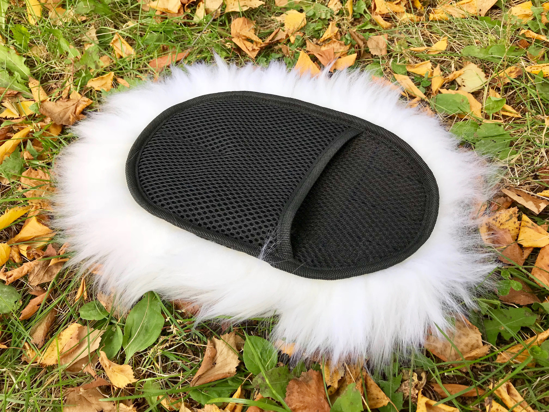

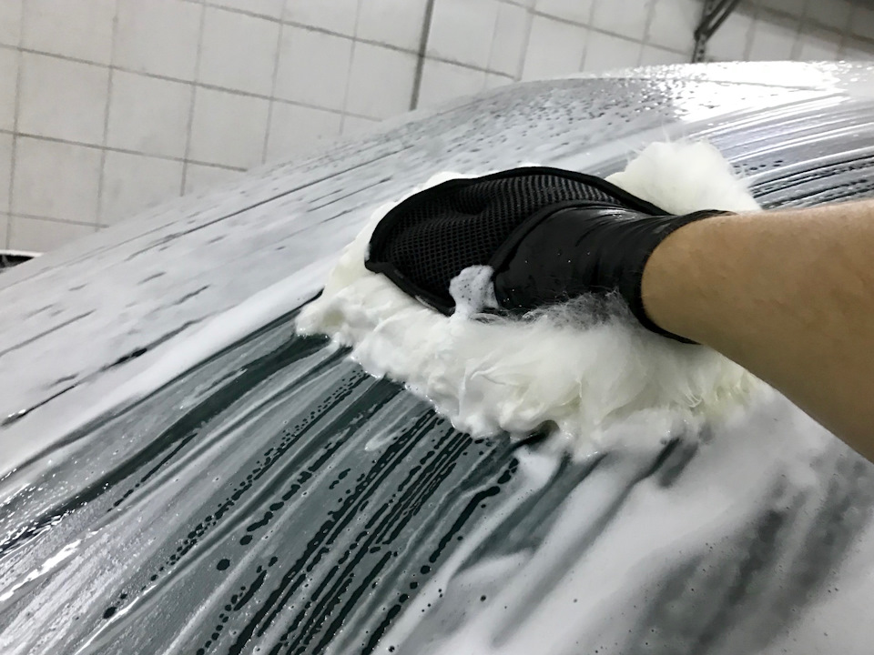

Кроме крупнопористых губок, недавно мною были приобретены на Алибобошке следующие вещи, так сказать «на пробу»:

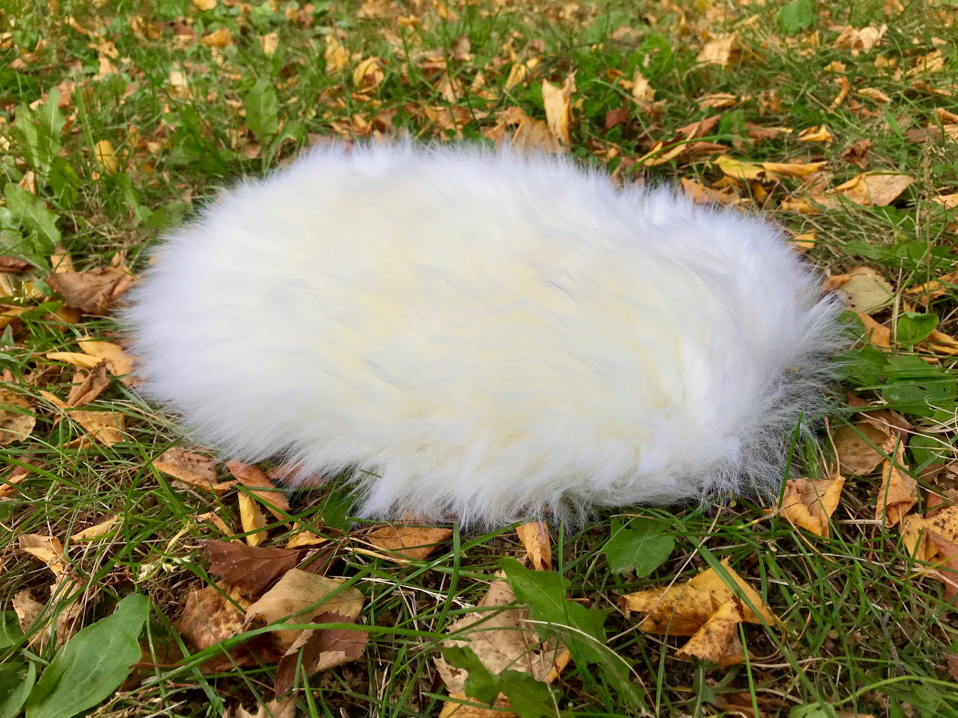

— Шерстяная варежка для верхней части, очень схожая на продукт Q2M Woolie Gyeon, только в 4 раза дешевле (подсмотрел у can4k).
Когда я впервые эту варежку показал своей двухлетней дочери и спросил: «Доча, что это?», она мне ответила: «Ав-аф», что в переводе с двухлетнего детского значит — «это собака, папа».
Не знаю, натуральная это шерсть или нет (я не разбираюсь, но китаец заверяет об этом), но могу отметить, что на первый взгляд очень понравилась, скользит по кузову просто суперски – в разы лучше фирменной коховской губки.
Единственный минус – после каждой мойки её необходимо нести домой, наряду с микрофибрами, и промывать, сушить и встряхивать. Полностью просыхает она при комнатной температуре в течение 2 дней.

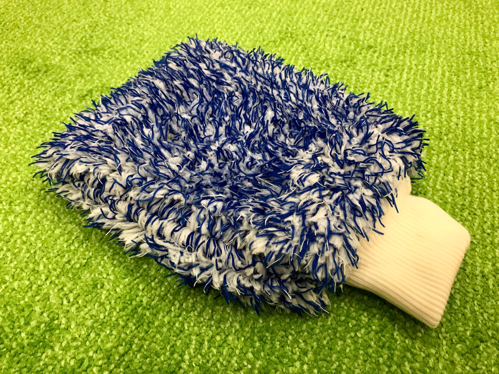

— Микрофибровая варежка для нижней части и дисков, очень схожая на продукт Q2M SMOOTHIE Gyeon, только в 5 раз дешевле.
Микрофибровая варежка – ну… варежка как варежка. При этом низ и пороги также удобнее мыть, чем «крупнопористым кирпичиком». Полностью просыхает она при комнатной температуре также в течение 2 дней.

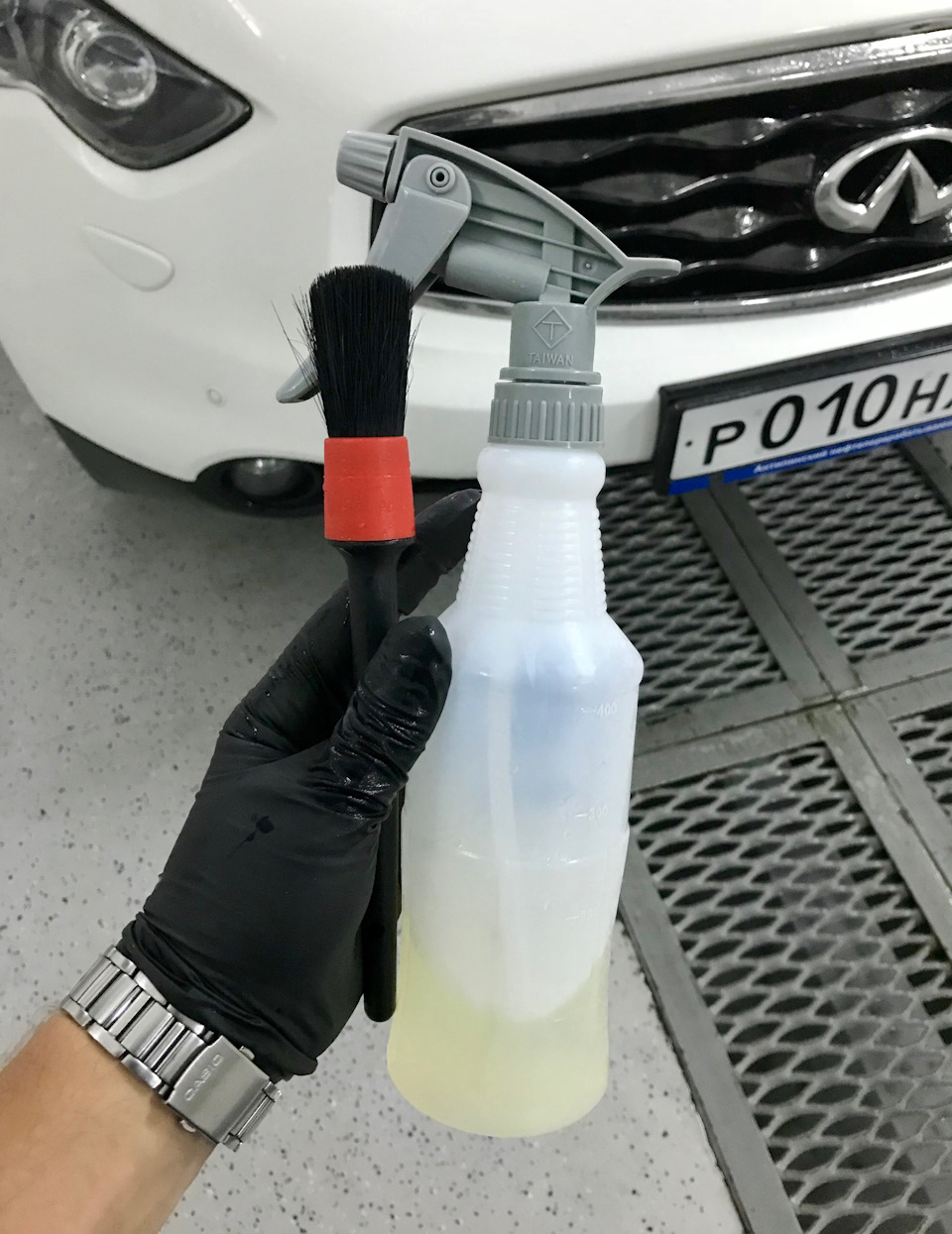

Затем труднодоступные места (шильды, проёмы стекол, зеркал, ручки дверей и т.д.) проходятся мягкой кисточкой и разведенным в отдельном триггере шампунем.

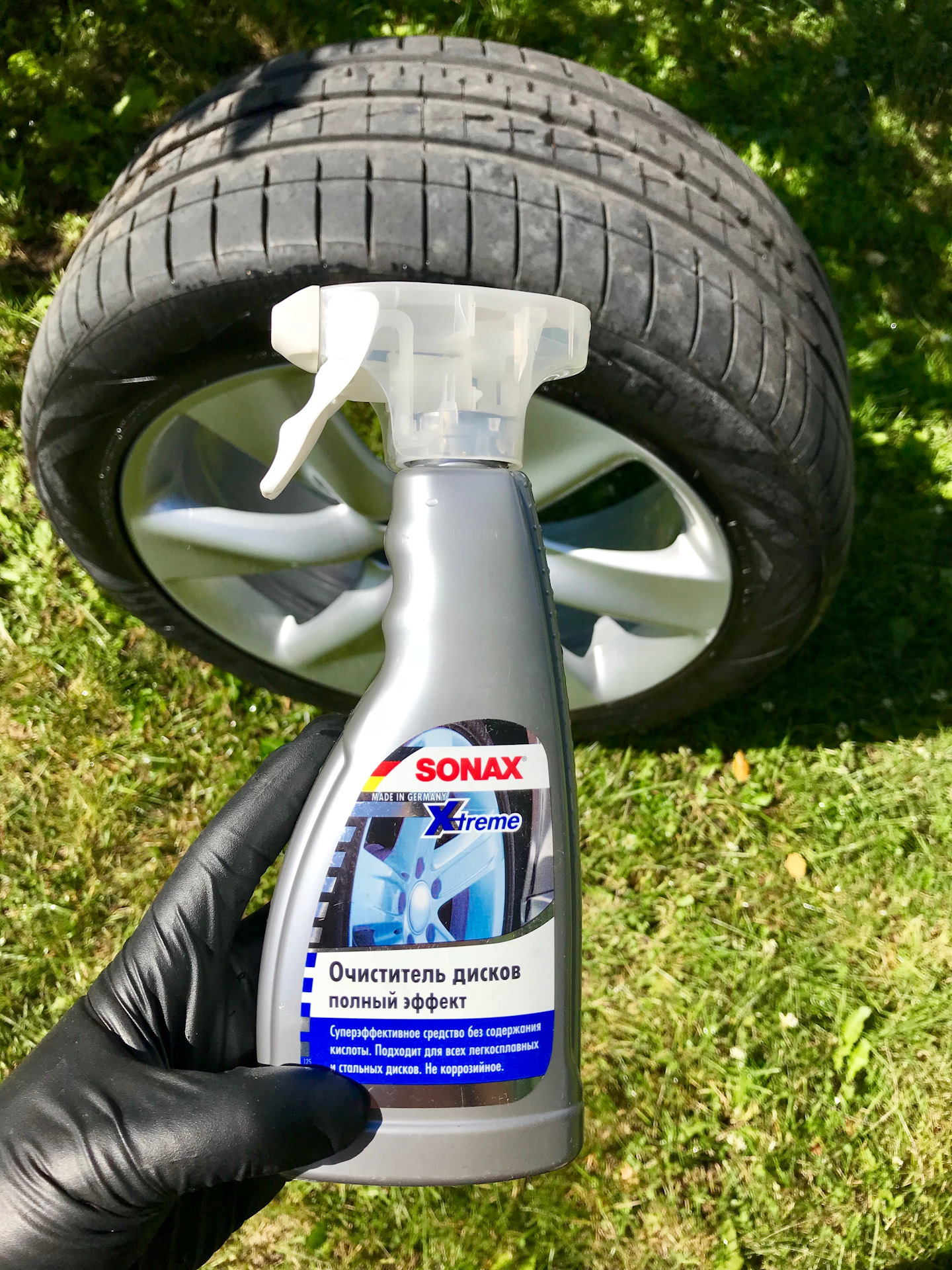

То, что описано выше – обычная еженедельная мойка. Однако раз в несколько месяцев требуется и более тщательная очистка, которая состоит в следующем.
Как известно, лето – это пора ямочных ремонтов, замены дорожного полотна и повсеместных розливов битума. На белом кузова черные пятна – как само собой разумеющееся. Против битума я применяю уже зарекомендовавший себя Bitumoff Shine Systems.
Наношу я его на кузов ДО ручной мойки, т.е. сразу после того, как смывается БК. После нанесения выдерживается состав на кузове минут 7-10 и смывается напором АВД, необходимости вручную удалять битум не было.
Если же без механического воздействия не обойтись, то тогда антибитум лучше наносить после удаления статики, а затем повторно мыть ручным шампунем.
Кроме битума, есть еще такая пакость, как металлические вкрапления, зачастую невидимые (а видимые – это рыжие точки), но ощутимые тактильно (шершавая поверхность). Удаляются данные загрязнения нейтральными (индикаторными) очистителями дисков, например, Sonax Xtreme.
Наношу обычно после антибитума с выдержкой в 5-10 минут с последующим смывом АВД. Работа состава хорошо видна на белом цвете и выдает себя фиолетовыми подтеками.
Если после и антибитума, и очистителя металла поверхность машины по-прежнему шершавая, то должна помочь глина с лубрикантом. Но, как правило, после её применения требуется полировка ЛКП, поэтому глину на кузове я доселе не применял.

Сегодня мыл Cationic от Shine Systems и губкой Koch. Разводил в ведре. Так и не понял как получить пену, ее не было вообще. И такое чувство, что я не правильно мыл губкой кузов. Из-за того что пены не было, я нажимал на кузов губкой, та в свою очередь продавливалась, из неё образовывалась вода и пенная эмульсия, вот таким образом и тёр кузов. А ты пишешь не нажимать на губку вообще. Просто ею водить чтоли чуть дотрагиваясь? Не нажимая?
Пена, должно быть много пены! Только так будет нужное скольжение и достаточный лубрикант. Может, мало шампуня разбавил? Вода тёплая была?
Так как правильно нажимать?
Не, вода была с мойки самообслуживания. Там холодная из-под крана. Пены не было вообще

Можно ссылку на варежку?)
На какую именно? 🧐
Можно на обе) на Али просто разные они, надо правильную купить ))
Секундочку, мсье 😁
s.click.aliexpress.com/e/cX5i6nps
s.click.aliexpress.com/e/5pbEYui
Я только такими и мою (как в ссылке, синяя). Получше губки имхо. И удобней
Однозначно лучше.
После них губка просто несуразный кирпич ))

а сонакс для дисков можно наносить на кузов?
И всё же, что лучше/ удобней губка или шерстяная варежка (варежка может быть деликатнее)?
Для кузова — шерстяная варежка (она удобнее и деликатнее).
Но, губкой в ведре пенообразование происходит интенсивнее.

наконец-то, дождался поста) ну как, не пожалел что купил?) лучше же чем губка)?
Ваще не пожалел, собачка огонь! )))
Я её даже не расчесываю, после 1 дня сушки в ванной потряс — она сама и распушилась!
Лучше, ага ))
