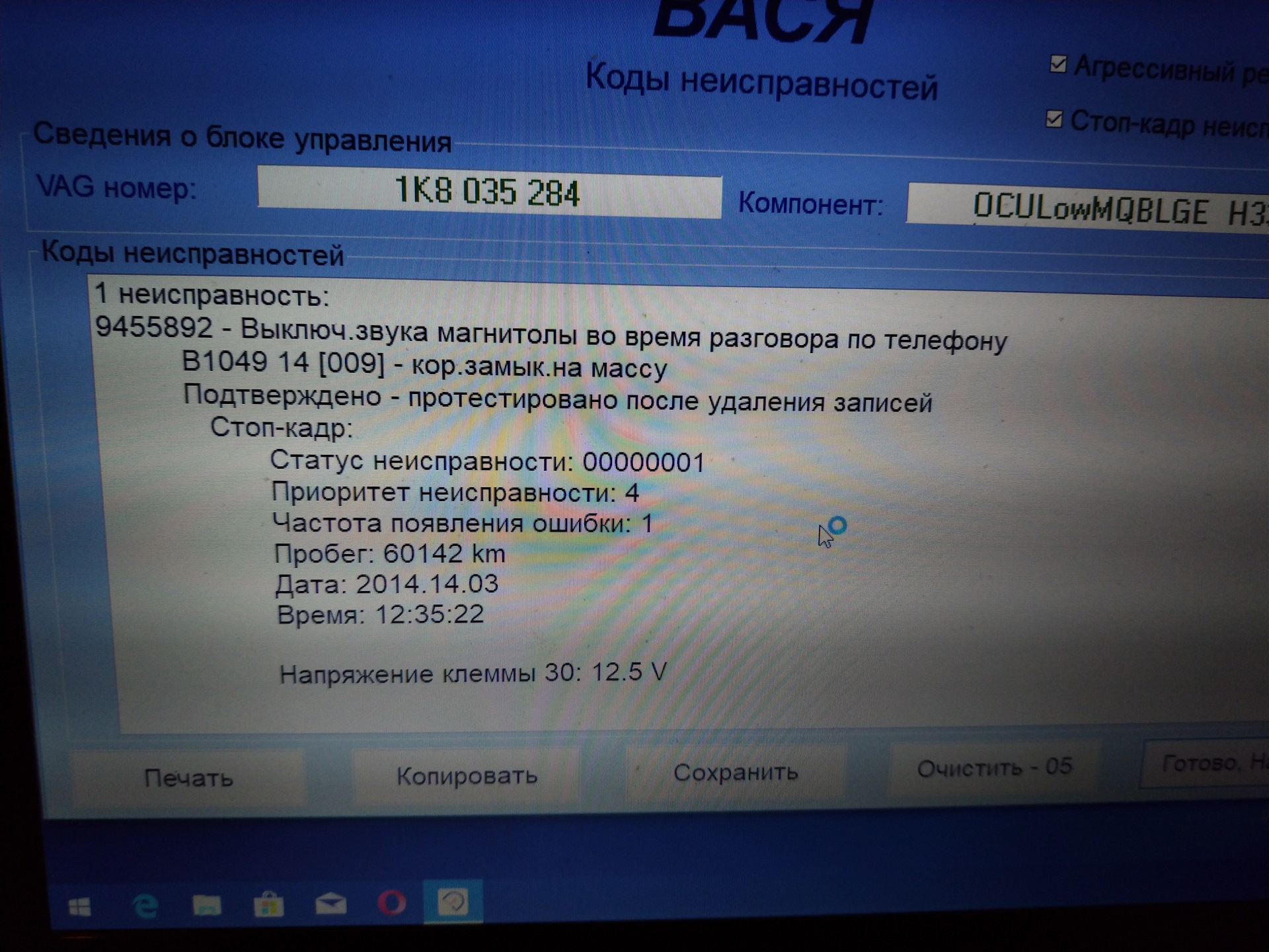

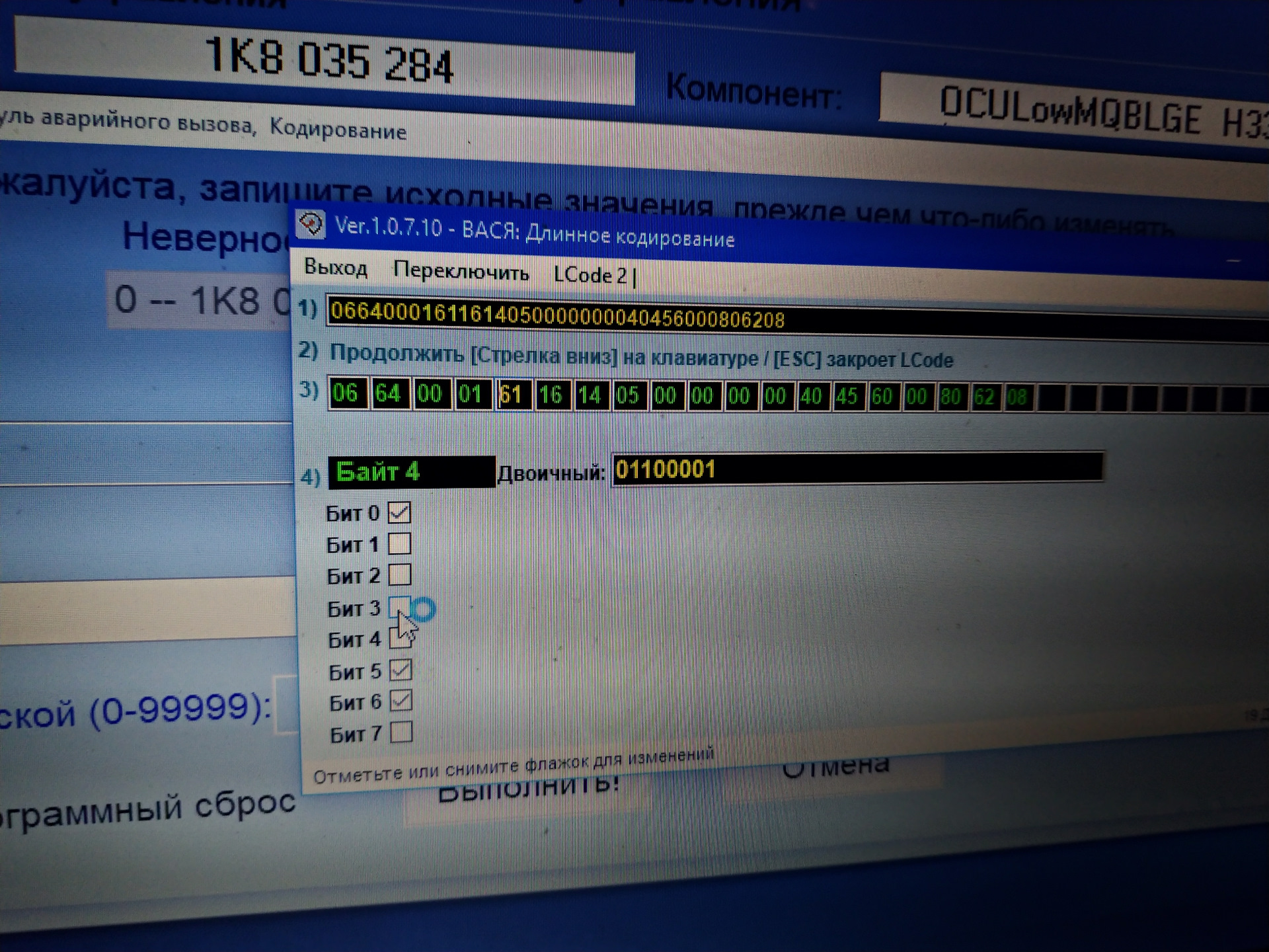

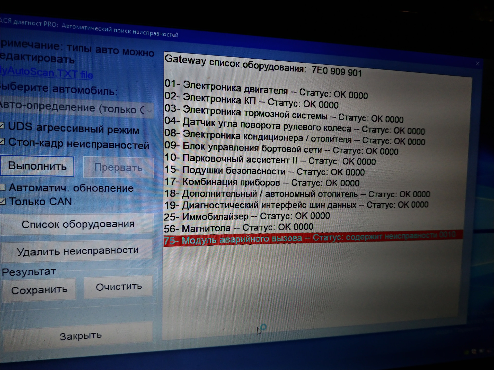

Здравствуйте! После установки RCD 330 Plus в 75 блоке появилась ошибка 9455892-Выключ. Звука магнитолы во время разговора по телефону короткое замыкание на массу.
Запчасти на фото: 1K8035284

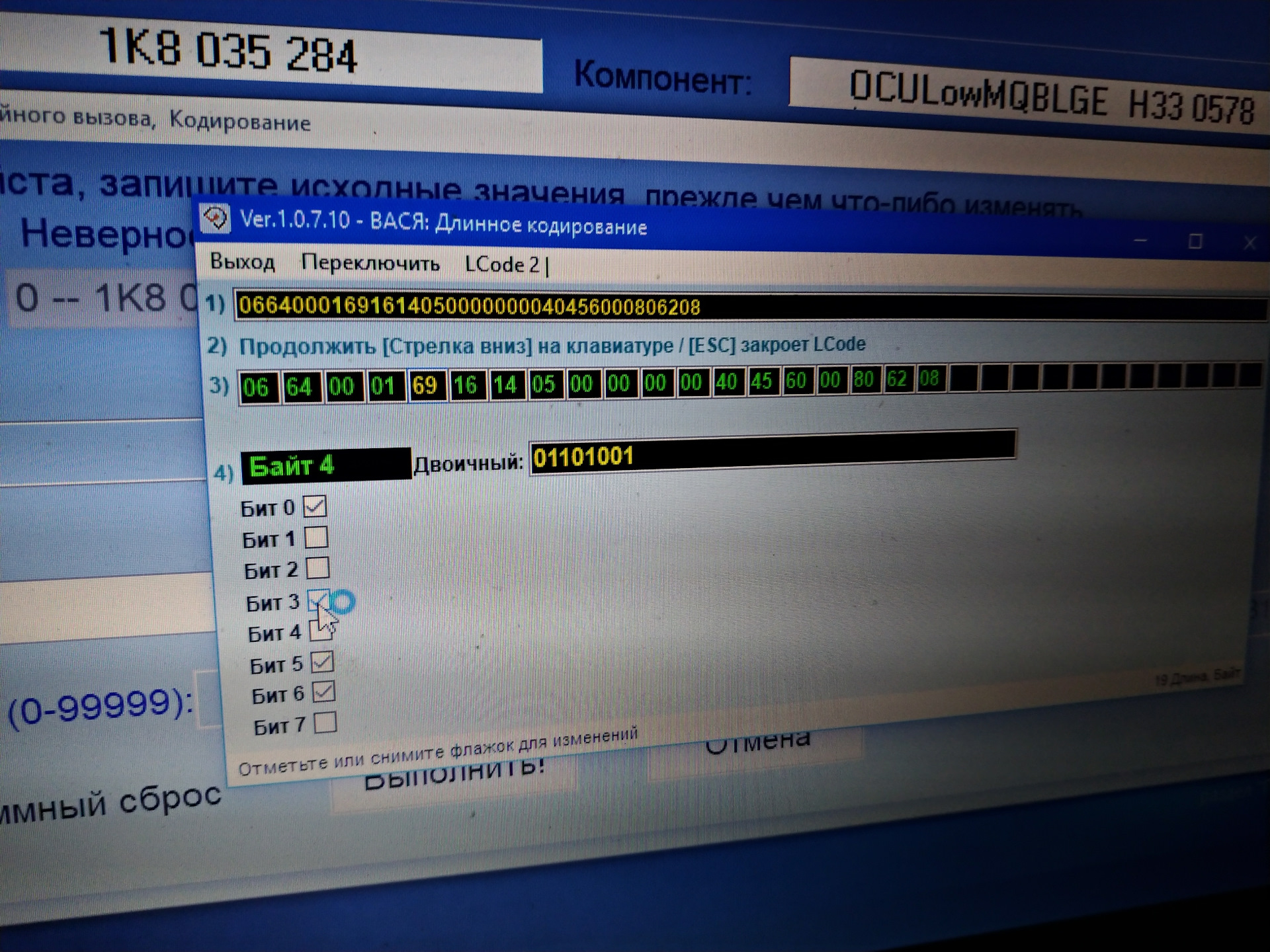

Сначало я забил на эту ошибку, но потом, здесь на драйве, наткнулся на решение.
www.drive2.ru/l/483912110888190746/
Зделал как у автора:
Модуль аварийного вызова, кодирование, длинное кодирование, байт 4, бит 3 отключить.

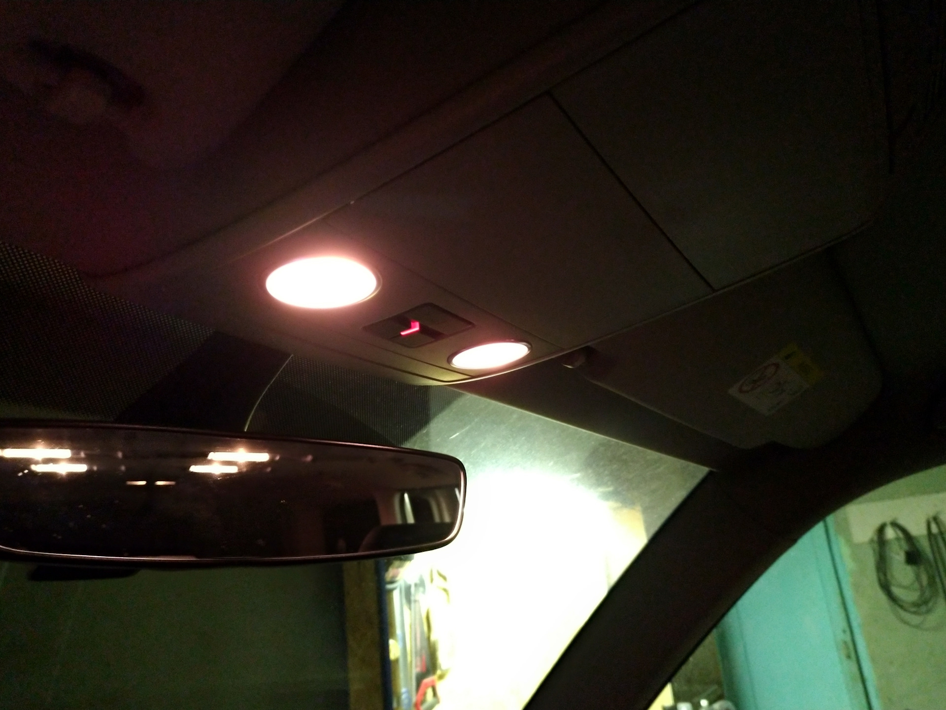

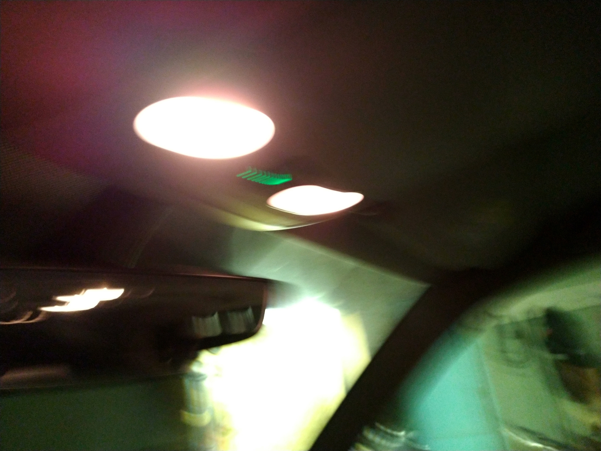

Теперь на кнопке помощи горит зеленый, а не красный светодиод.
Но в 75 блоке как будто бы ошибка, при попытке чтения ошибки пишет что все чисто.

К сожелению та ссылка что вы давали не работает, можете описать процес что делали
Модуль аварийного вызова, кодирование, байт 4, бит 3 убрать галку.

А почему дата ошибки 2014 год?
Дата, в данных по ошибке, на этом авто всегда не корректно отображается.
Спасибо! А то я уж думал, что уменя пробег скручен(ошибка такая же влезла, но дата 3 года назад, а пробег поожий на сейчас
А пока была ошибка замыкание на массу, ГУ работало ?
Все работало, индикатор глонасс светился красным.
Вот блин… А у меня вылезла эта ошибка и ГУ не включается… Неужели КЗ поймала 🤦♂️ При чем 3й раз уже. Первые 2 сама воскресала через 15-20 минут. А 3й раз легла и досвидания
