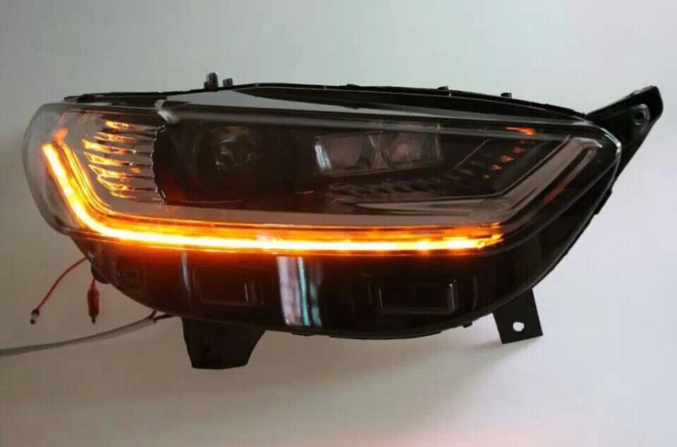

Так как выбор машины произошёл спонтанно, то выбирать между видами головной оптики не приходилось, брал что было. Увидев в потоке Mondeo с led оптикой, сразу влюбился в неё и захотел себе такую же. Варианта два: или ставить оригинал или Китай. Оригинал очень сильно бьет по карману, а еще сильнее бьет по времени, которое требуется на его установку со всеми допами для корректной работы. Поэтому было принято решение рискнуть и заказать оптику с AliExpress, отзывов на форуме достаточно и они вполне оптимистичные. При общении с продавцами, понял, что все торгуют двумя видами фар, которые, вроде как, различаются только типом линзы дальнего света.

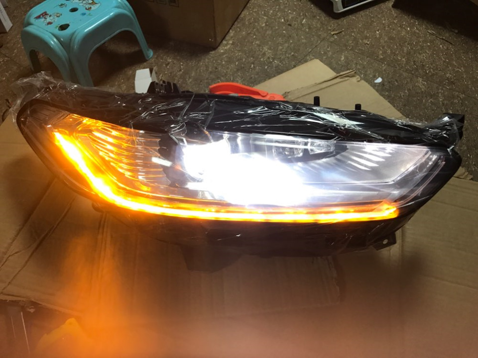

В итоге взял те, у которых раздельные "квадраты". По времени, от заказа до получения, получилось дней 10. Упаковка называется: "вам повезет", обычный пенопласт, открываешь коробку и сразу видишь фару в обычной синей плёнке, доехали чудом.

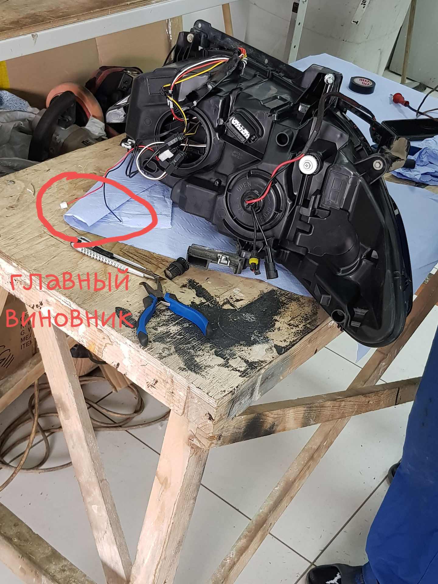

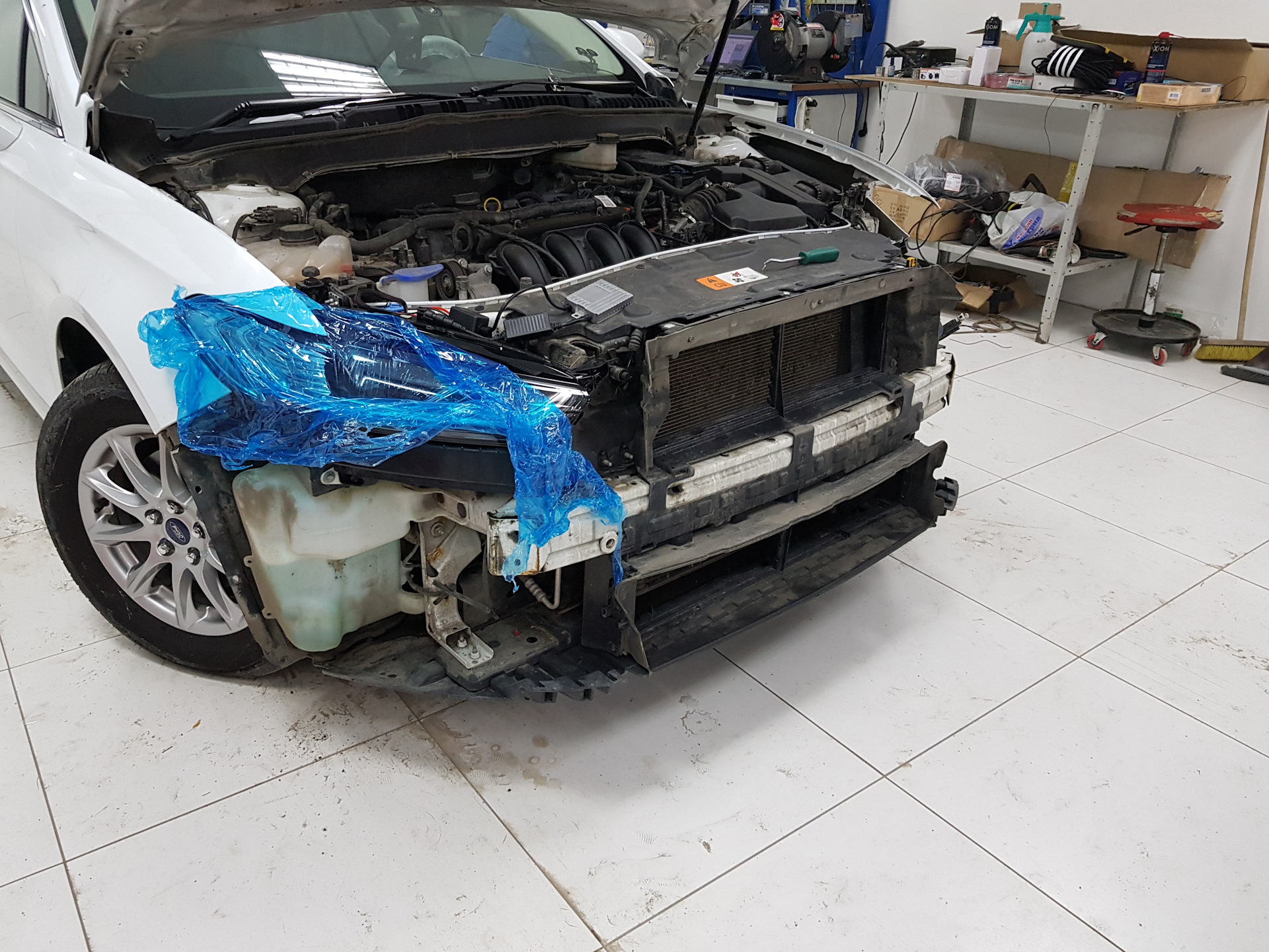

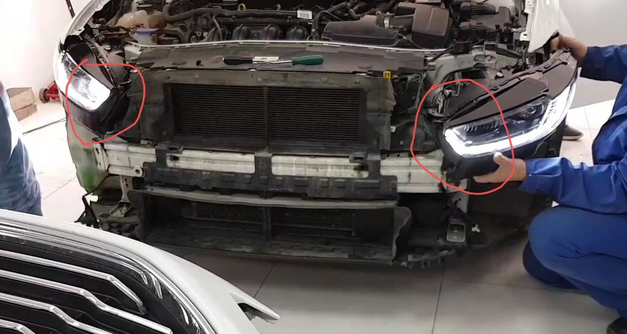

Как выдалось свободное время, поехал в сервис устанавливать. Старые фары скинули, поставили новые и тут началось веселье. Машина наотрез отказалась принимать новую оптику, требуется перепрошивка. Сказал оставляйте так, собираем машину и буду думать на счет прошивки. Позвонил Андрею (PasserSPB) с данной проблемой и уже вечером этого же дня был у него. Фары заработали, но частый звук поворотника (похож на тот, когда перегорают лампочки) к сожалению исправить не удалось. На следующий день снова поехал в сервис уже с другими работами, но заодно решили еще раз проверить фары и как оказалось не зря, в первый день после прошивки не заметил, что не работает секция дальнего диодного света на одной из фар, принял решение скидывать фару и проверять все защелки, что есть внутри фары. Выяснили, что контакты плохо вставлены в зажимы, а один из зажимов вообще не соответствует защелке в которую он вставляется (меньше). В итоге поджали, подпаяли провода, и проблема с дальним светом была решена.

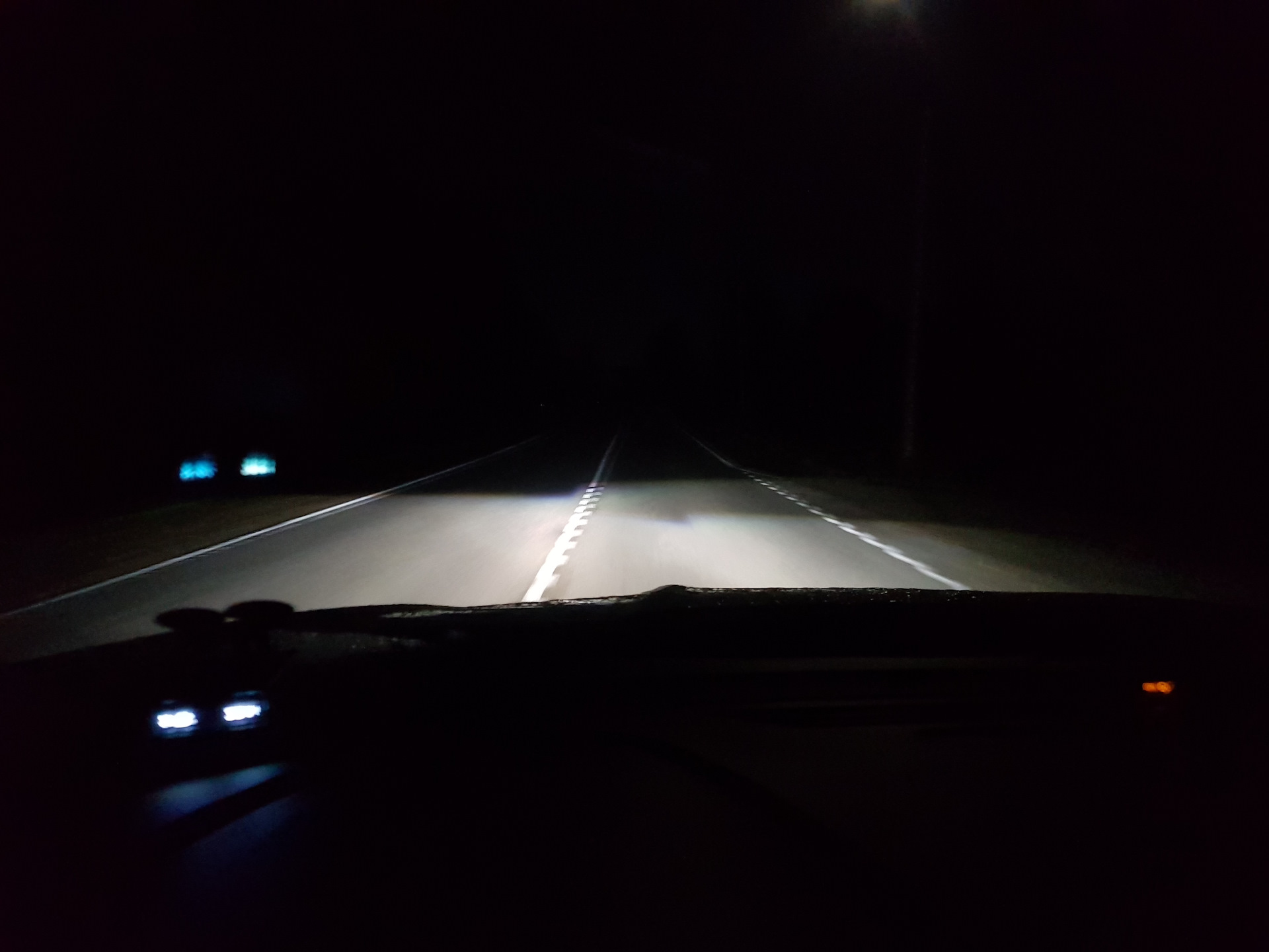

На следующий день предстояла обратная дорога из Питера, на которой выяснилось, что фары Китаец прислал изначально не настроенные, нужно разбираться.
Так же появилась проблема с освещением в салоне, если не отключить автоматическое освещение при открытии дверей, то свет, при заведенном двигателе, горит постоянно (медленно притухает, а потом опять разгорается). На этом пока что все, ищу варианты исправления существующих проблем, буду благодарен, если кто чего подскажет.

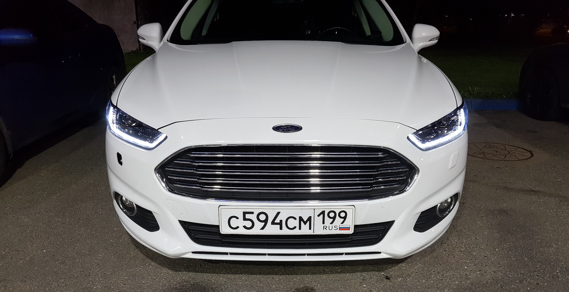

Ну и результат:
P.S. По итогу, спустя год, все проблемы были решены, за что отдельное спасибо fordelectronics. Звук поворотника стал как с завода, освещение в салоне поправили, ну и свет фар поднастроил буквально сразу же после установки.
