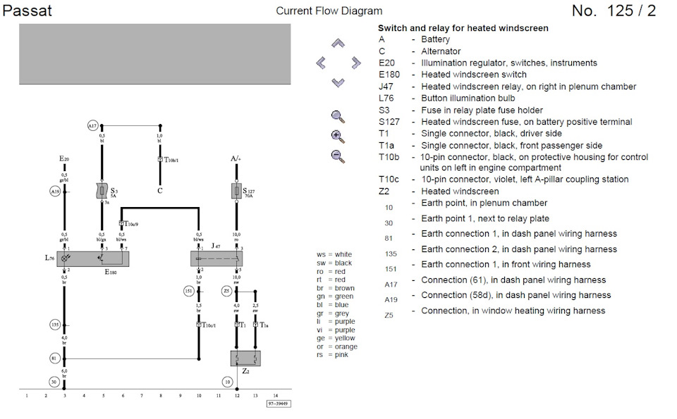

Так же вытянул схему с Elsa.

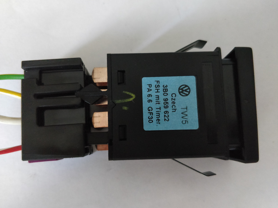

Кнопка 3B095962201C
Колодка кнопки 8L0 971 971

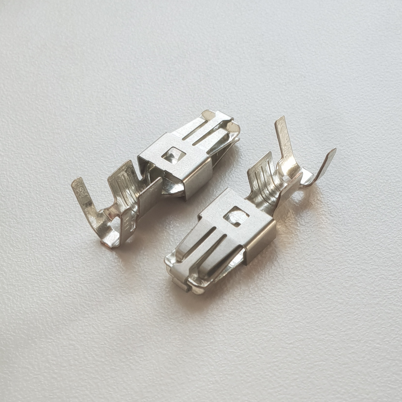

Пины для колодки 000 979 135

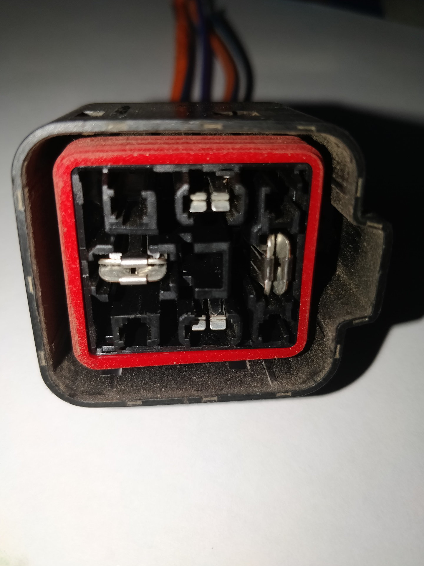

Реле для коммутации 3B0951253
Колодка реле 7M3973721A (брал на разборке с пинами, подходит от реле свечей накала Ford 94VG14N089F1B)

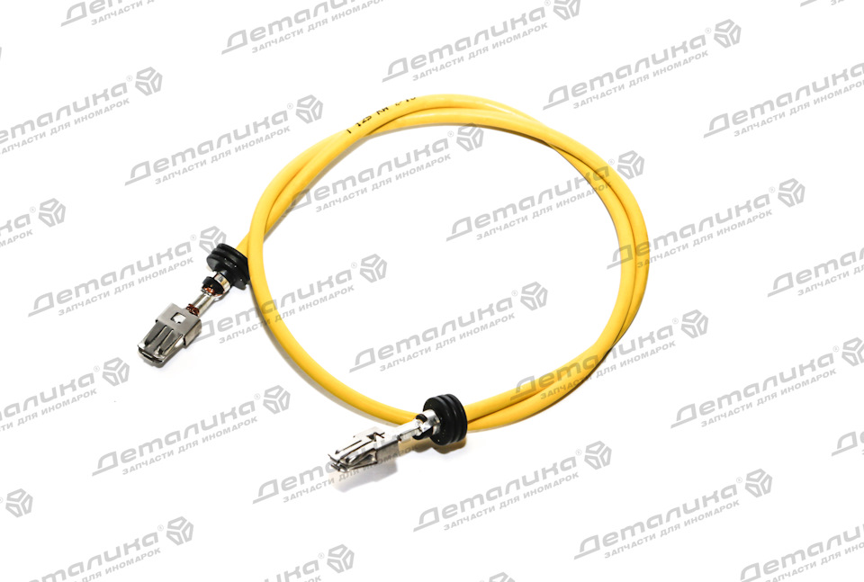

Провод на 4 квадр мама 000979412 (000979412e)

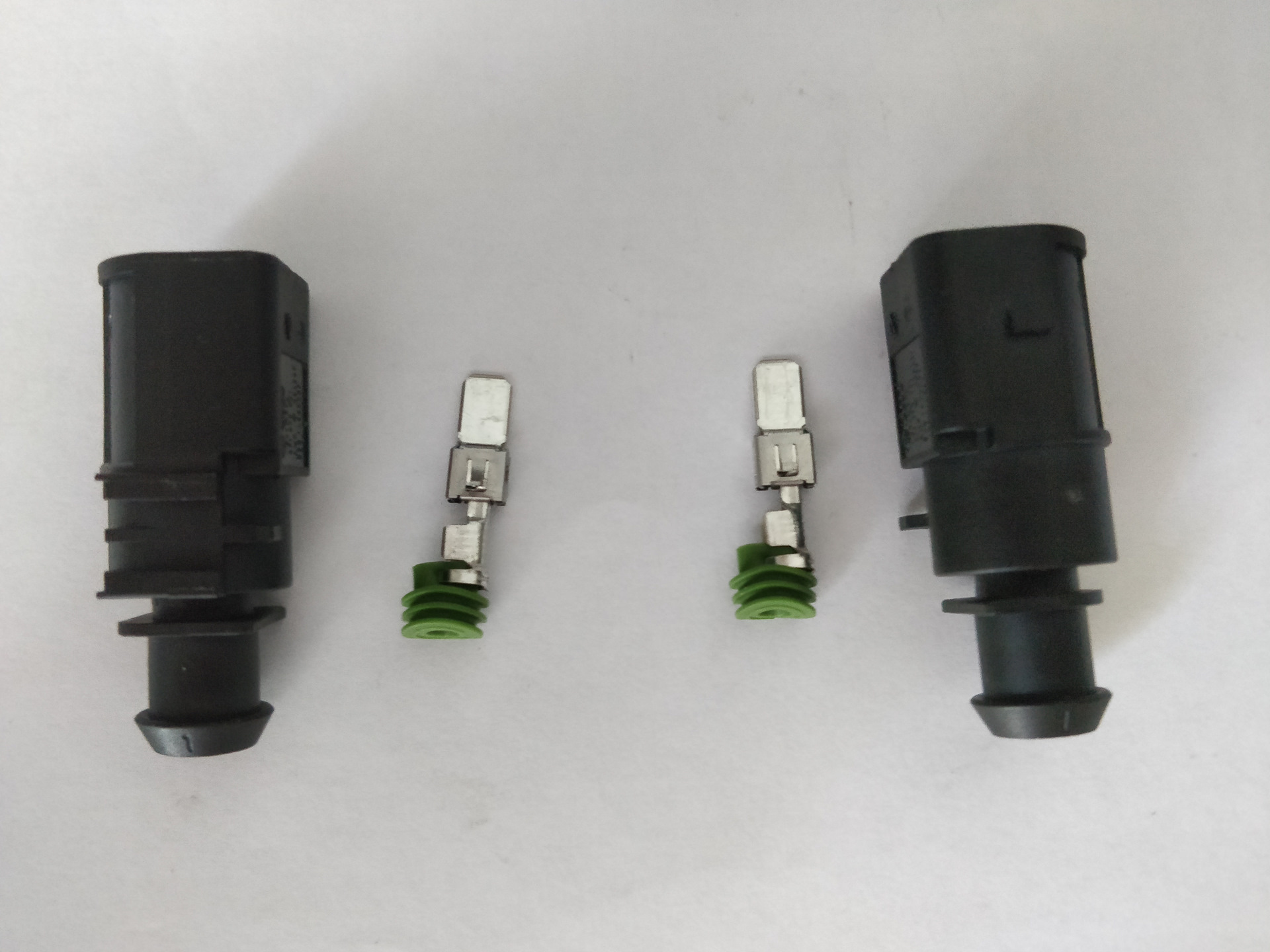

Разъем для подключения у окна 2 шт. 071973851
Пины для этих разъемов 2 шт. 000979307
Резинки для разъема 2шт. 357972742C

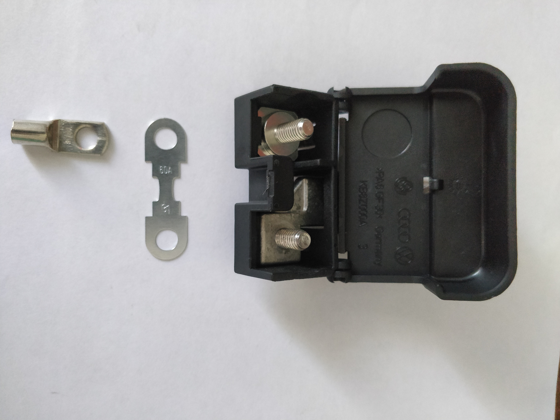

Блок крепления предохранителей без самих предохранителей 3B0941828

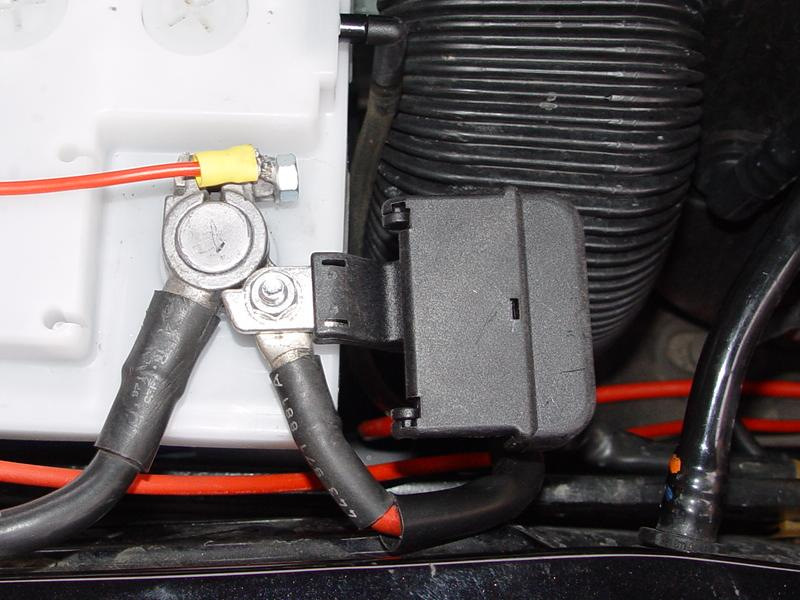

Предохраниель на 60A N10424908
Кабель 1м*10кв
кабель 3м*4кв
Наконечник под болт для кабеля 10 кв.

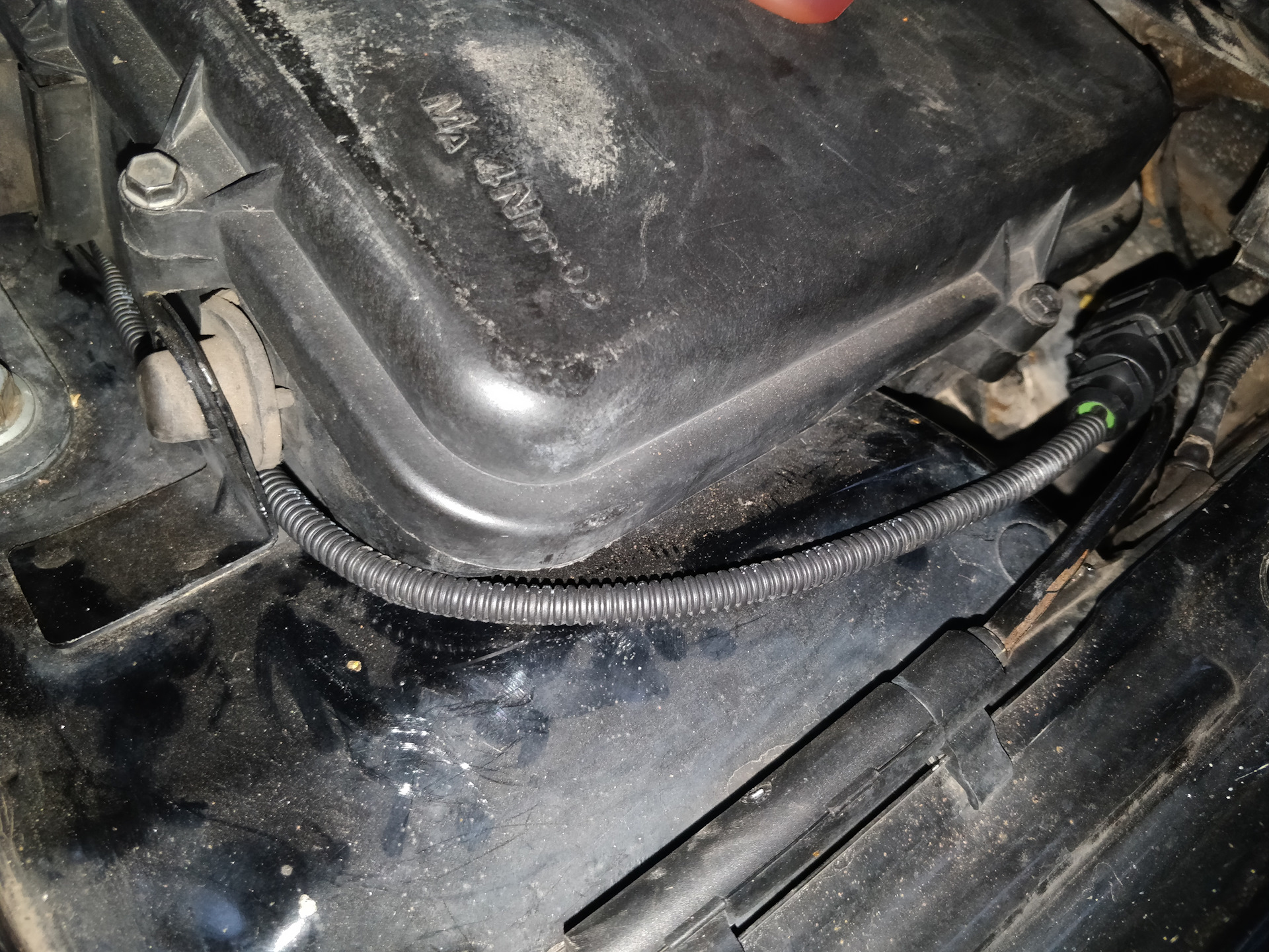

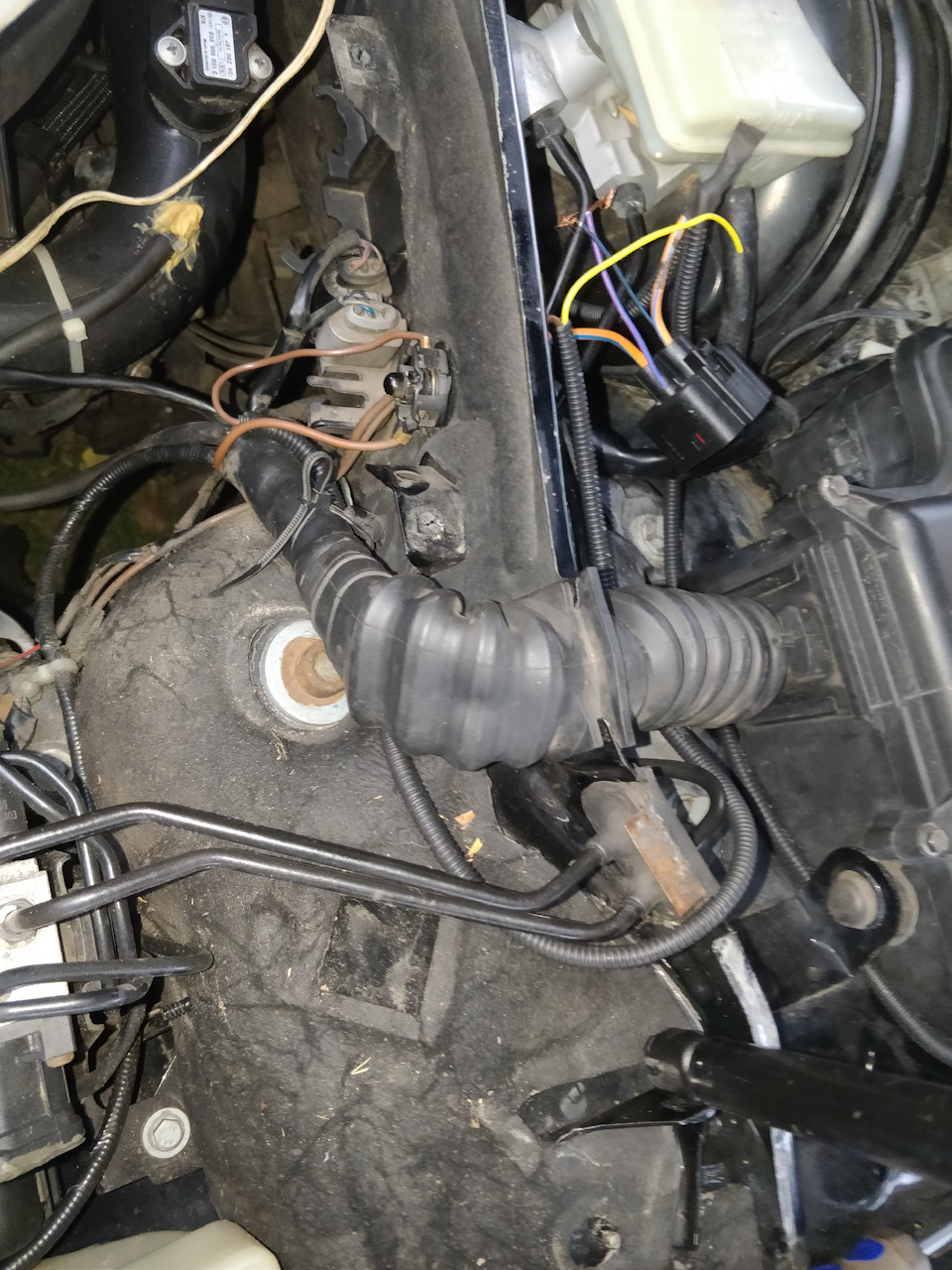

Вкратце, провода на 10кв. пошло 0.5м, провода на 4 кв. пошло метра 2.

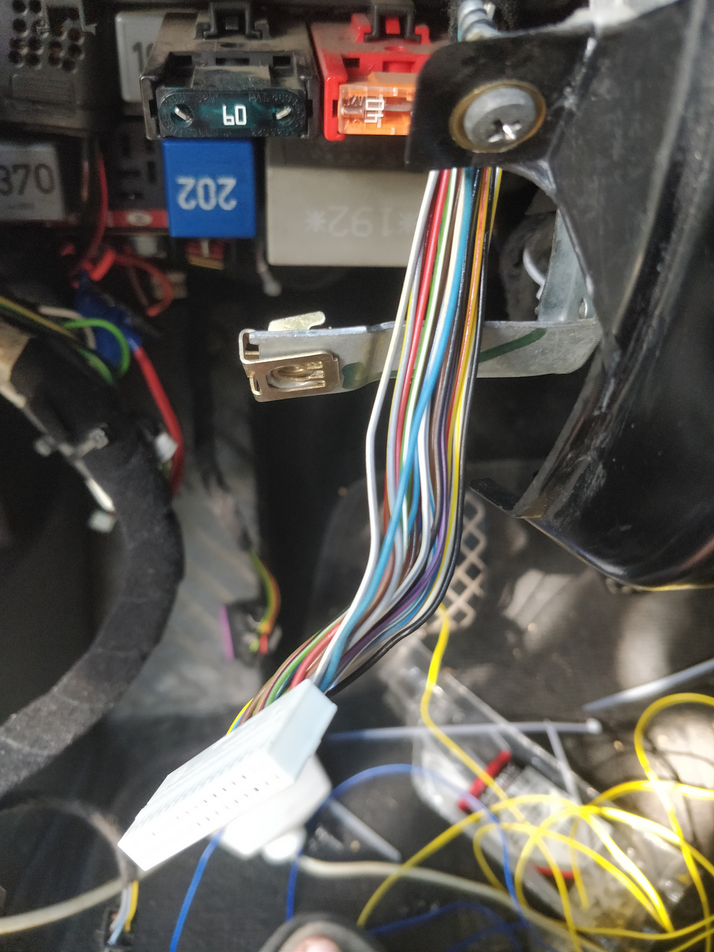

Для подключения кнопки согласно схемы нужно доукомплектовать предохранителем на 5А, и тут есть два пути. Можно к черному разъему подключится в корпусе блока управления на T10b/1 (синий), я взял сигнал генератора с 32а синего разъема приборки (синий провод).
От предохранителя протянул к нопке провод на 3 контакт, с 7 провод пошел по капот через блок управления двигателем.

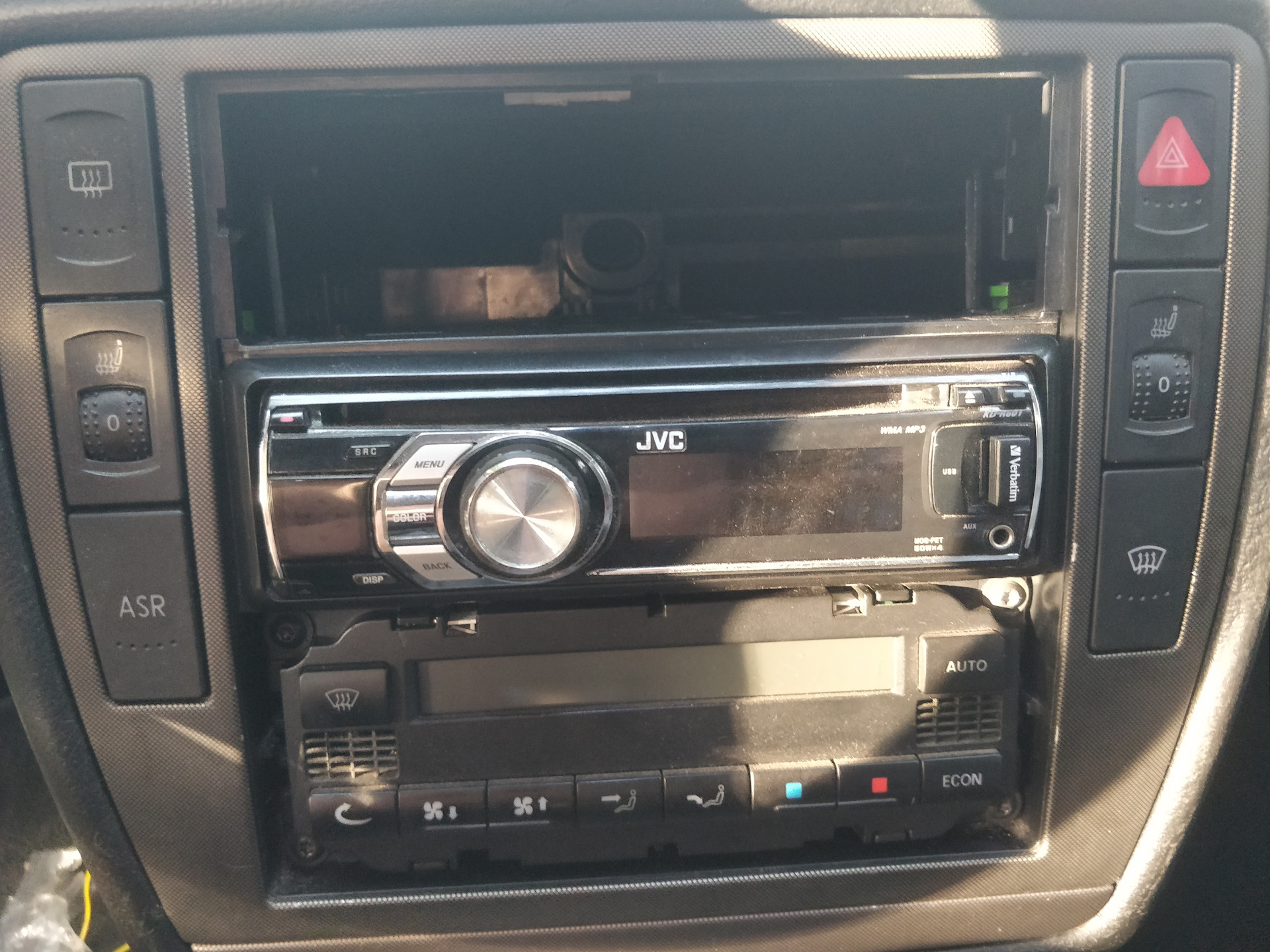

Подсветку взял от правой кнопки подогрева сиденья переднего пассажира (не захотел заморачиваться), 1 — плюс (серо/синий); 2 — минус (коричневый).

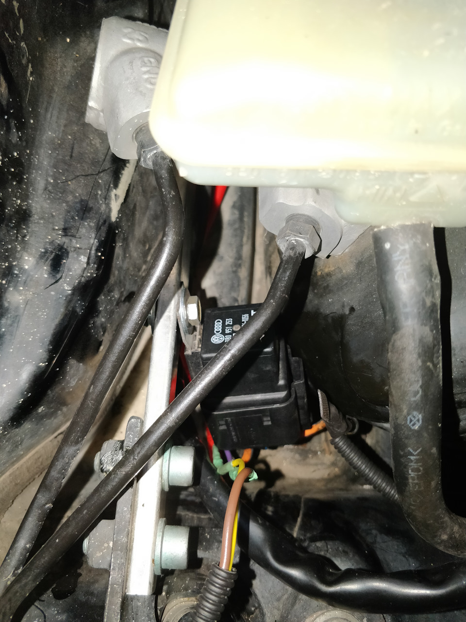

Подключаем силовое питание.

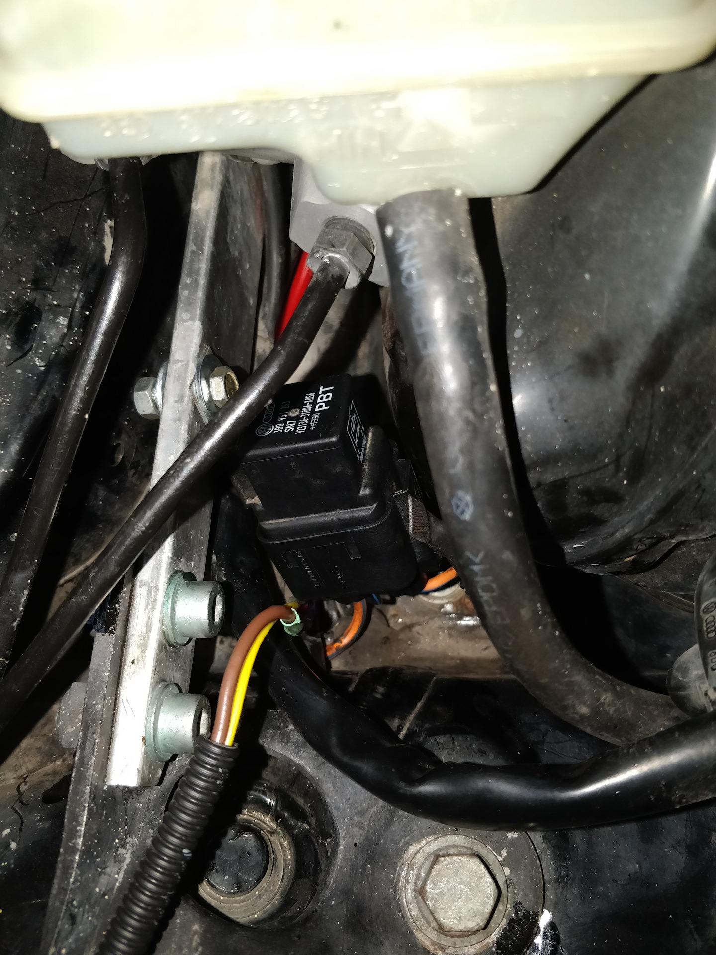

И установка самого силового реле

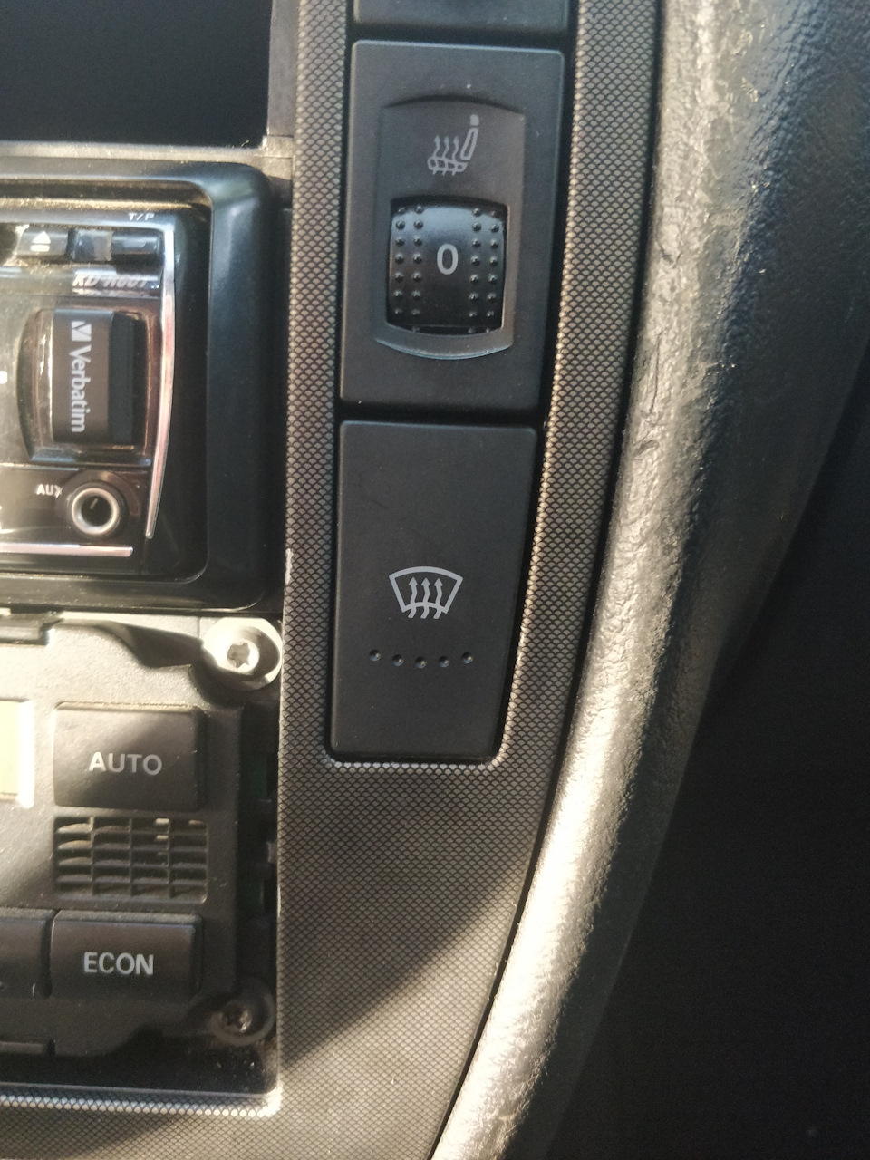

Ну сама кнопка в салоне так сказать общий вид.
На последок интересный факт. Когда занимался подключением заняло два дня. В первый день я сделал все в салоне, и вывел провод по капот. И что интересно, когда небыло подключено силовое реле и окно то при включении габаритов кнопка обогрева светилась желтым цветом но тускловато, когда нажав на нее щелкнула в кнопке релюшка и она начинала светится желтым но ярче. Я даже снимал крышечку с кнопки, думал бракованная, а нет там два светодиода красный и желтый.
Но после того когда монтажные работы были выполнены в полном объеме, индикация кнопки стала как положено. Я так думаю это так сказать контроль исправности элементов.

Единственное провод с генератора слишком тонкий в разъеме приборки, там около 0.35.
Цепляться следует как на схеме к проводу сечением 1 кв.мм T10b/1. По идее там штатная скрутка: приборка, автокорректор и обогрев лобового.
Кстати, куда поставил пред на 5A?

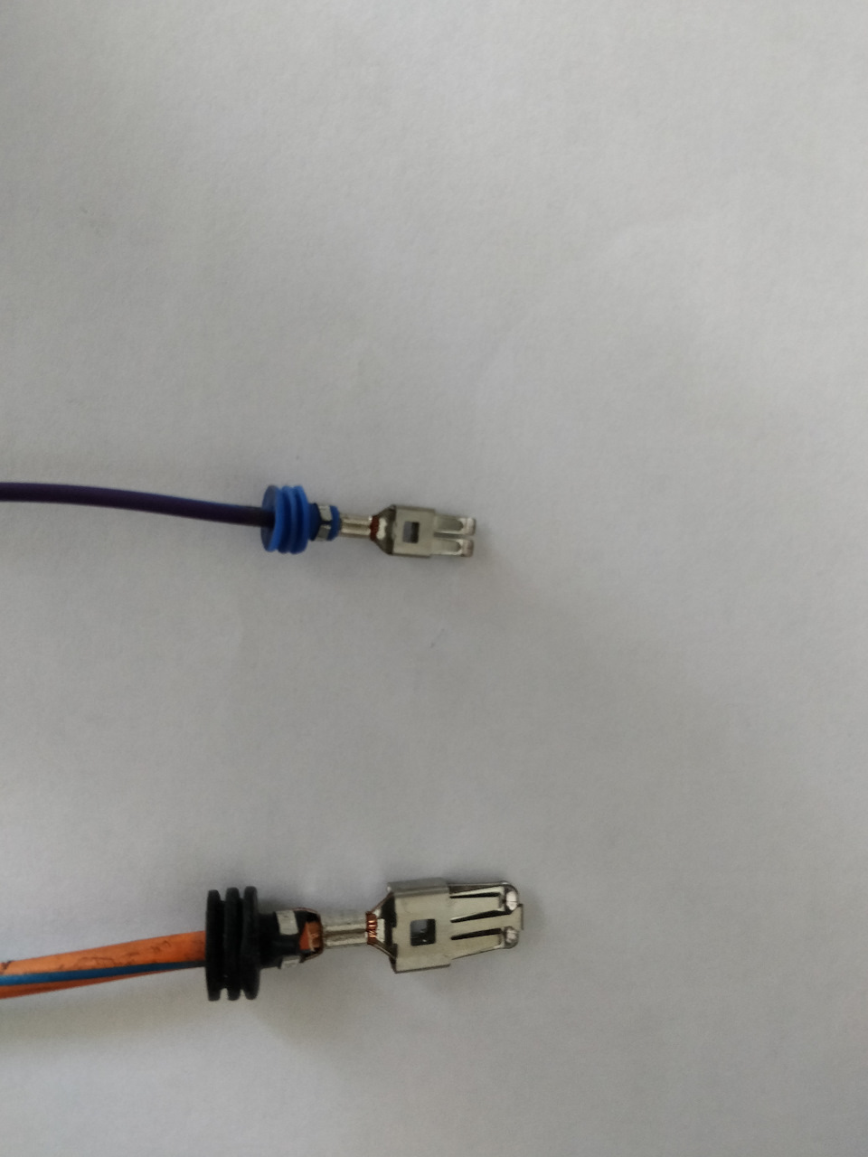

Номера случайно нету оригинал кабеля 10кв? Или пинов?
Нету. Кабель покупал в магазине электрики. А вот номера пинов так и не нашел, решил купить реле с разбора вместе с колодкой, брал реле свечей накала Ford 94VG14N089F1B (оно дешевле)
Вот и я немногую никак номер найти, ладно будем искать, спасибо.
Есть такие пины в наличии. И, резинки. Ц. норм. Пишите в личку, если что
Ништяк конечно вещь. Но расположение проводки под капотом какое-то очковое. К распорке реле крепить, почему не расположить его было в ногах пассажира или водителя?
Так оно штатно и крепится под капотом, только ближе к окну
Реально? Жесть.
svetlichnuy
да да, оно крепится там
А есть фото как штатно реле установлено?
svetlichnuy
А как полностью с завода сделать — чтобы не шел отдельный провод от аккмулятора — не знаешь?
Это и есть штатное подключение, на прямую от аккума.
