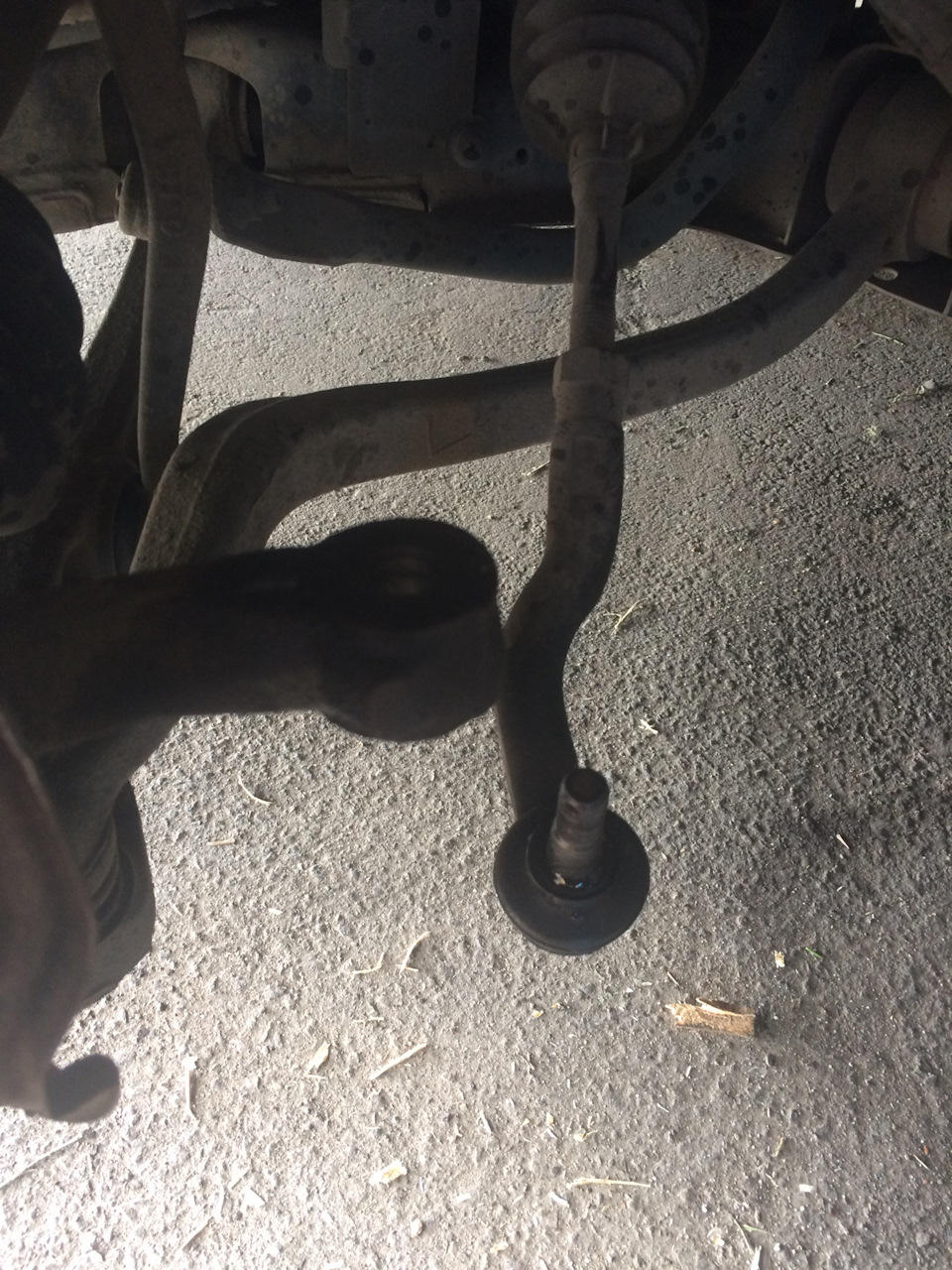

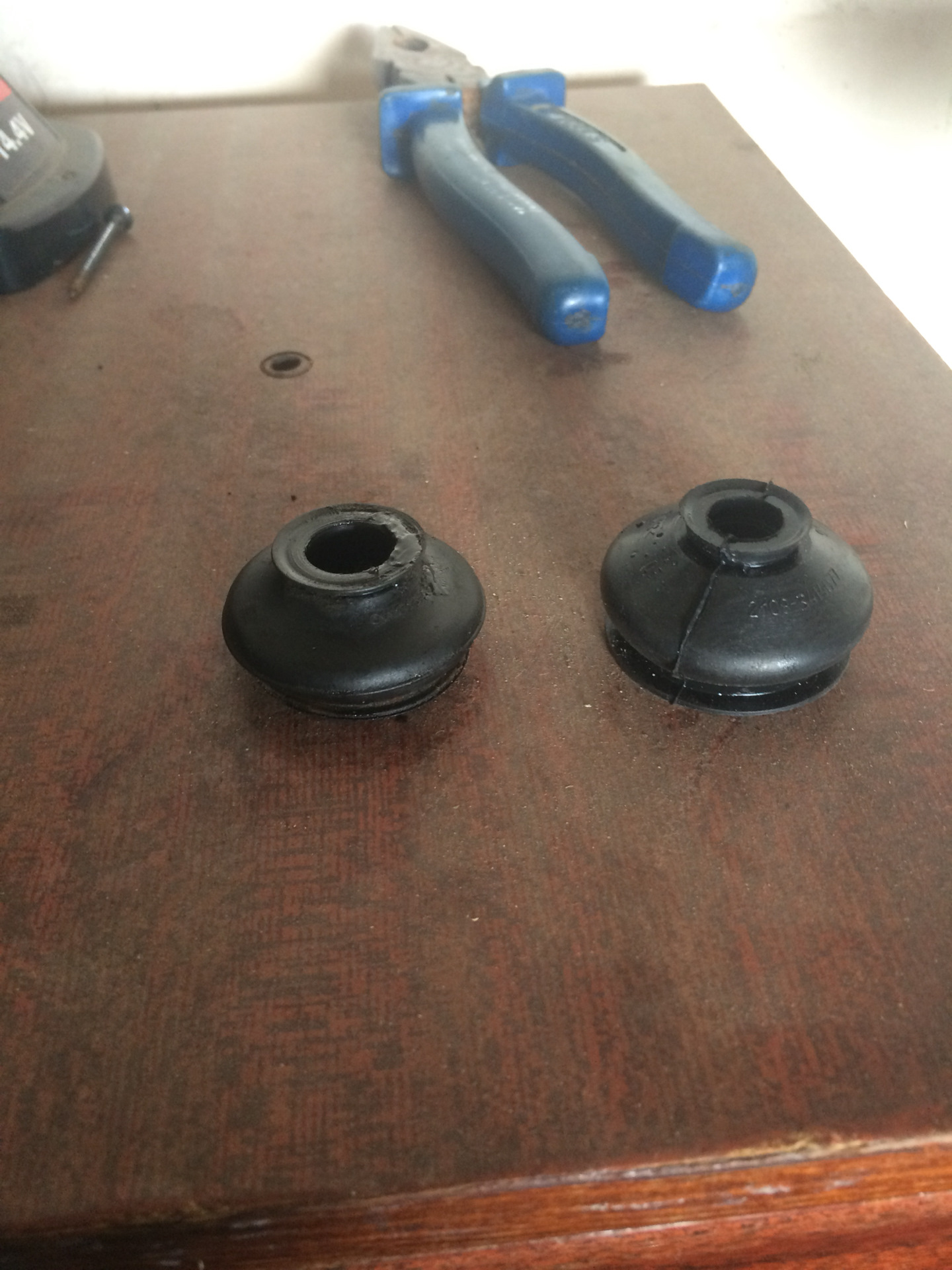

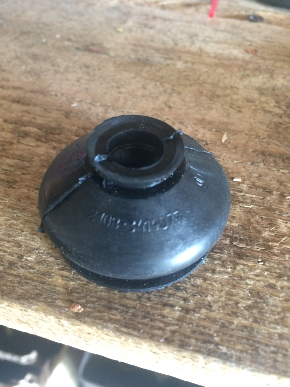

Во время очередного обслуживания передних суппортов обнаружил небольшую трещину на пыльнике левого рулевого наконечника. В инете оригинала не нашёл, однако, на Сайте клуба мазда кто-то писал, что подходит вазовский. Я прекрасно понимаю, что лучше бы сразу поменять наконечник, но трещина была мизерная и образовалась не так давно, поскольку два месяца назад перед поездкой на море все осматривал и ее не было. Ни люфта, ни стуков, пока нет, а поскольку меняется пыльник не сложно, решил его поменять. Заехал в магазин, купил вазовский пыльник наконечника 08-10. Меняется просто: снял колесо, выбил наконечник, снял стопорное кольцо с пыльника, а потом собрал с новым в обратном порядке. В общем пыльник подошёл как родной. Думаю скоро все равно придётся менять наконечник, но так все равно лучше, чем с порванным.

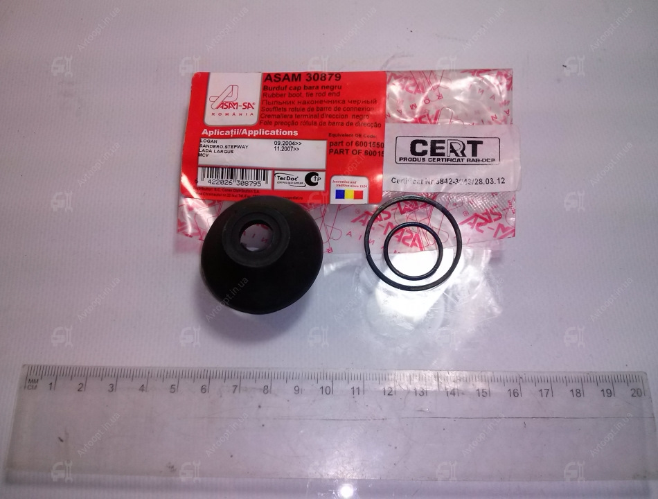

по опыту скажу — как временное решение норм — но слабые они.
Могу посоветовть пыльник с Рено логан
