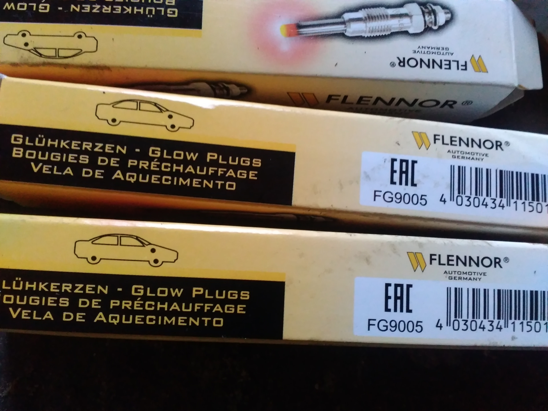

Ночами уже становится прохладно, по этому дизелистам пора задуматься о свечах подогрева ОЖ.

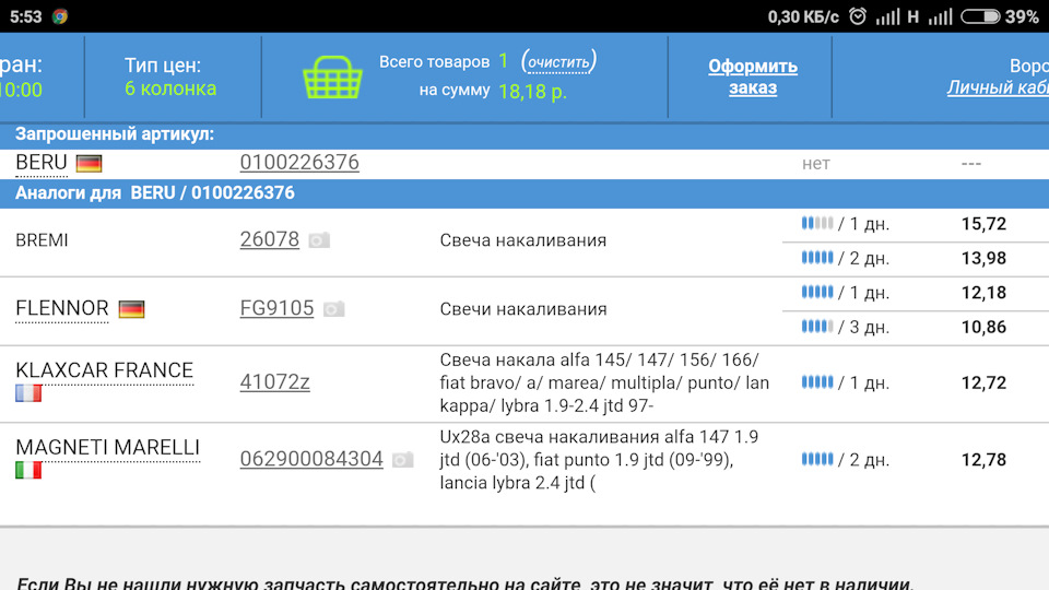

Родные Beru 0 100 226 376 под колпачек на 12v и 14А. и если вспомнить формулу мощности(сила тока* на напряжение) то родные выдовали по 168Вт каждая.
Несколько лет назад я поставил NGK 7906 под гайку, а они оказались на 11v и 5,5А т.е. 60,5Вт каждая. машина грелась медленно, но эти годы я ездил только по трассе на расстояния 70+км и вопрос быстрого прогрева остро не стоял.
Сейчас же машина нужна каждый день для коротких поездок, по этому не дожидаясь холодов поставил мощные свечи подогрева, а именно: Flennor FG9005 11v 14A (154Вт) стоимостью 14,5р за 4шт, ночью уже до +3 холодает, а это значит, что проверить свечи уже получилось, теплый воздух начинает идти через минуту, а через 8 мин уже рабочая температура — для дизеля это очень быстро.
Привыкший к долгому прогреву, сейчас так комфортно передвигаться на авто, все таки если все работает в штатном режиме езда становится намного приятнее. И еще раз убедился, что при проектировании лагуны уделяли внимания мелочам — даже в дизеле зимой холодно не будет.
Пока искал подходящие по размером и мощности свечи начитался столько бреда на драйве, половина людей вообще не понимает что ставит, да еще и советуют настолько слабые свечи, что толку от их совсем не будет.

Свечи хлам, перегорели все за зиму, ездил каждый день, свечи работали постоянно, но менять каждый месяц-два не вариант,
Купил на замену 11 721 053
Iskra, они по 300w, (16рублей одна )греют отлично, надеюсь, что проработают долго.

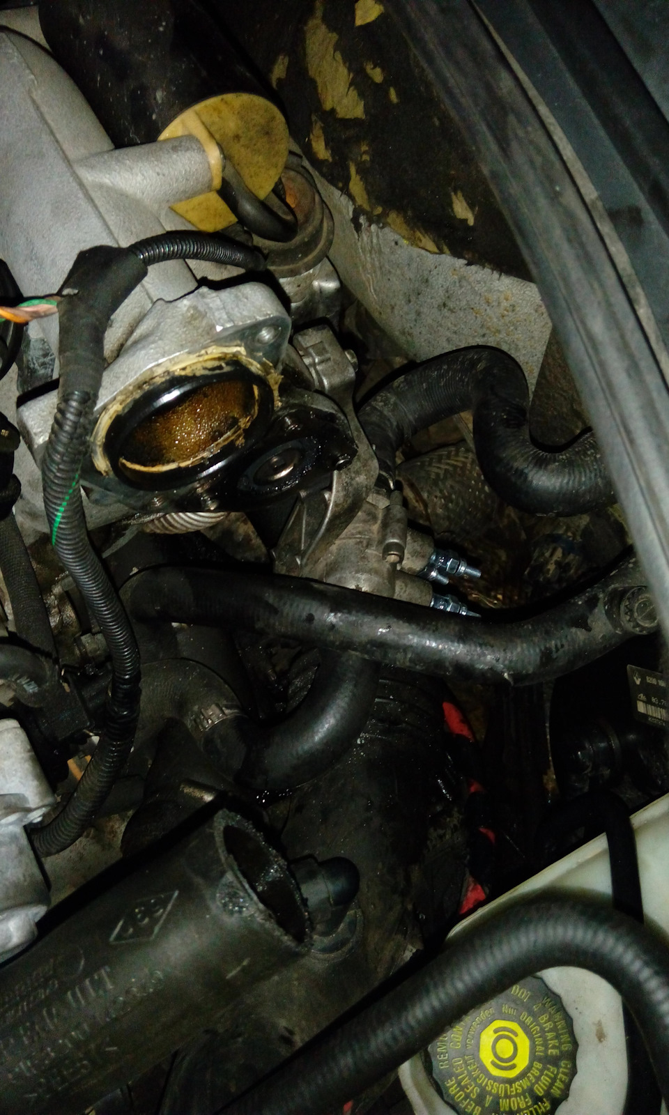

Скажите на всех двигателях 1.9dci стоят эти свечи, и если да то где их смотреть, а тоя даже не в курсе?
на всех они есть, a.d-cd.net/3118d4as-960.jpg

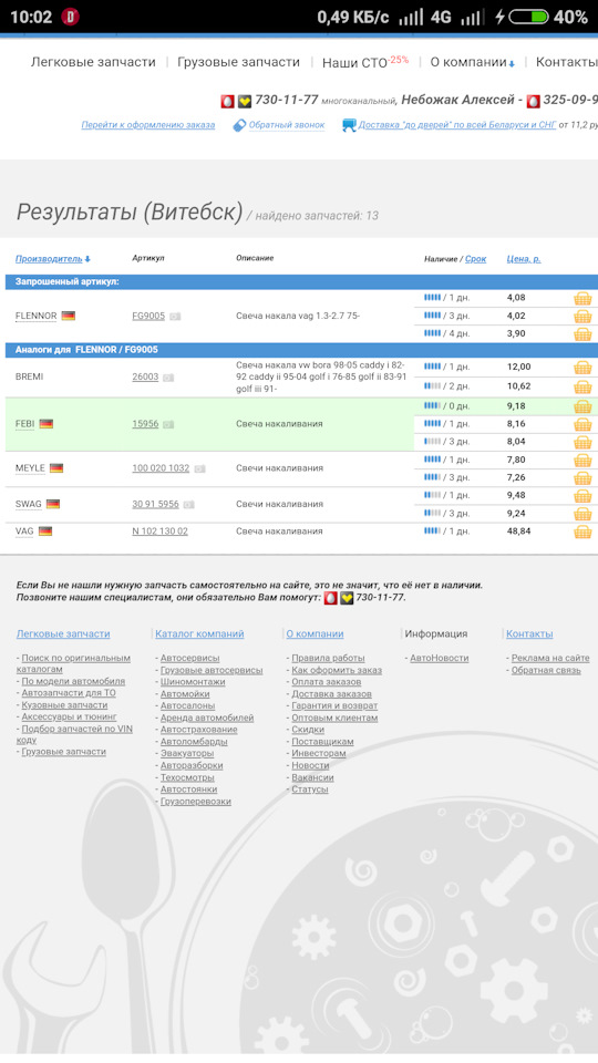

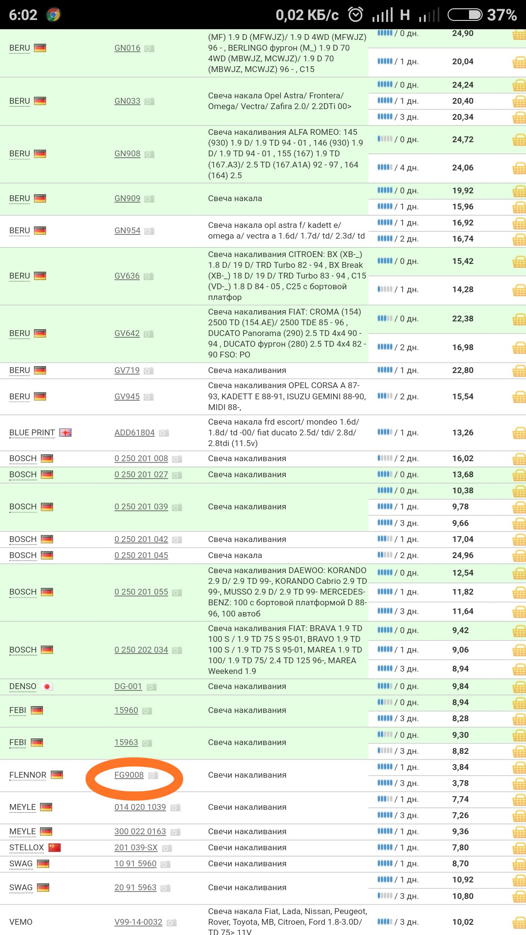

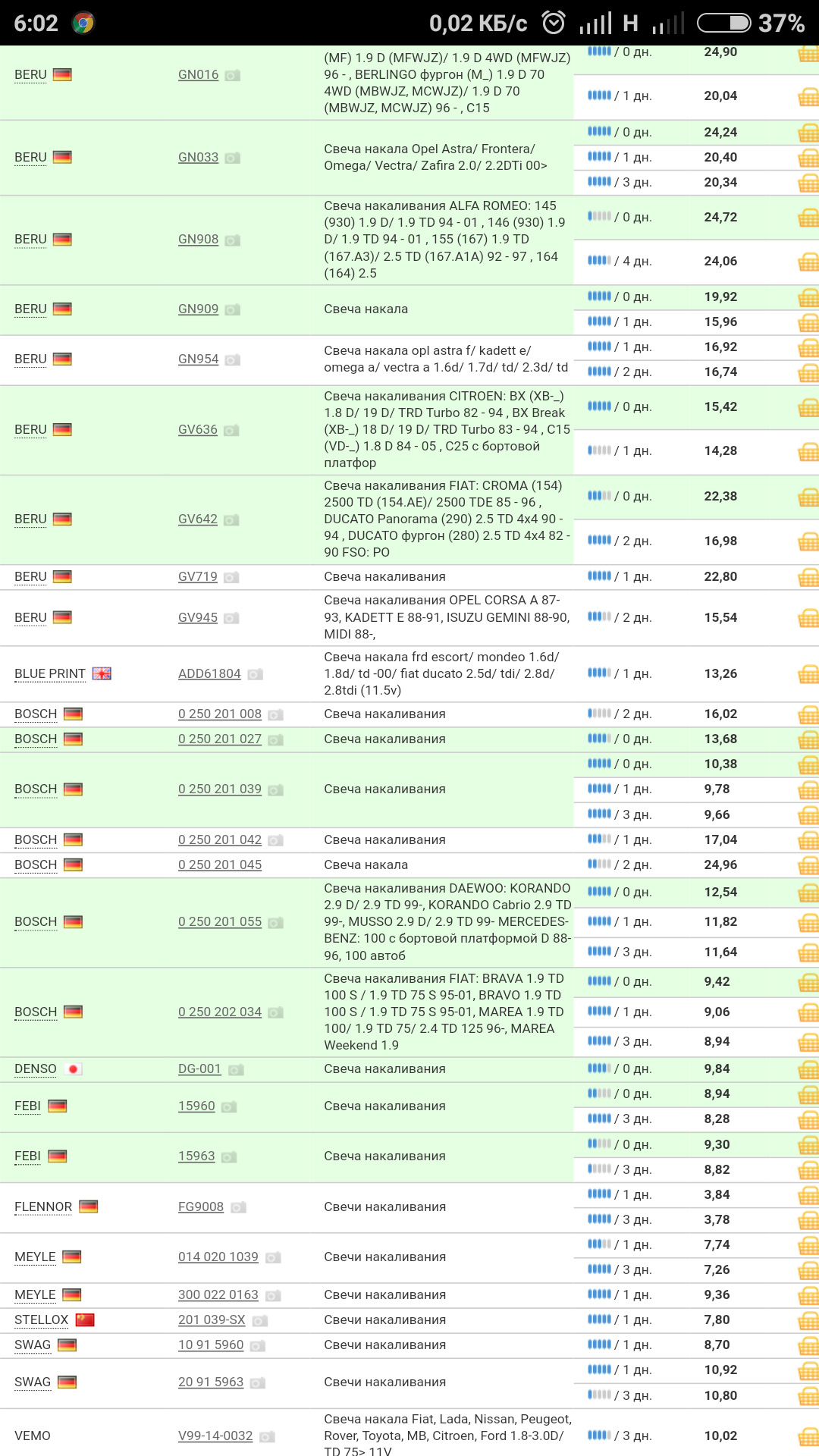

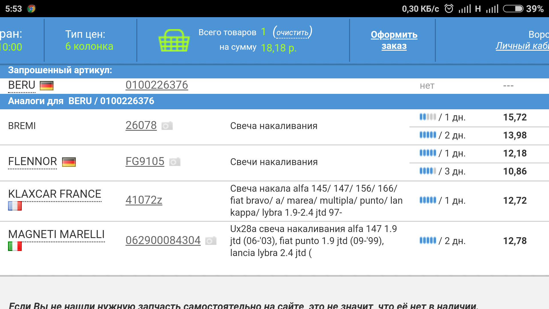

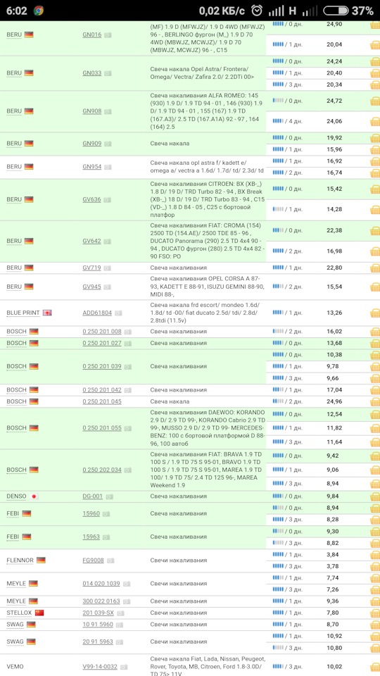

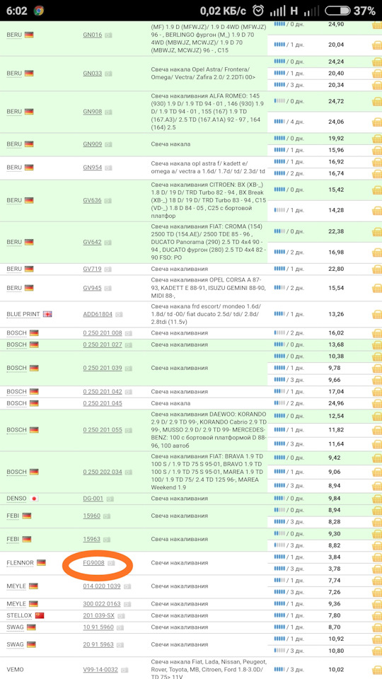

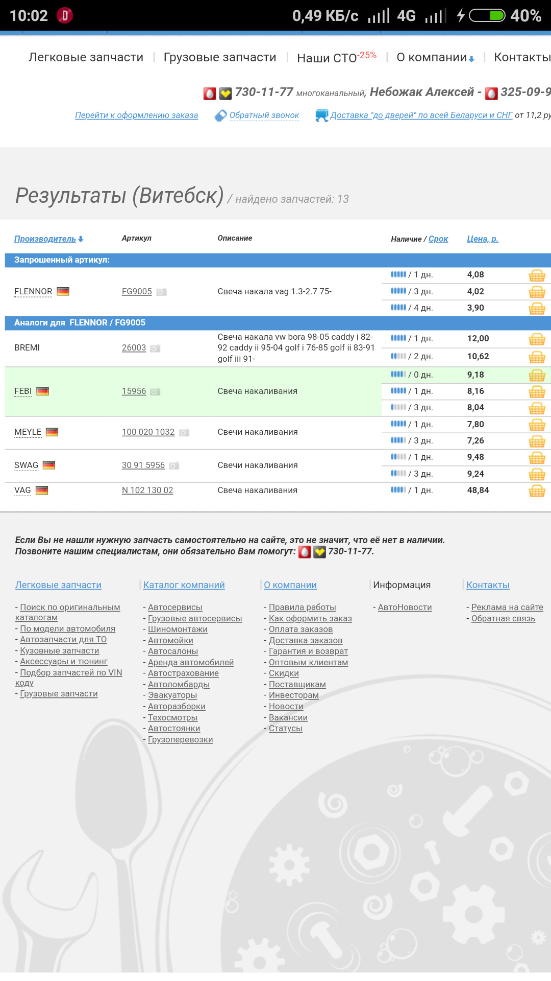

подскажи, а где такие цены 14.5 за 4 штуки ? Я бы тоже купил )
Ниже артикулы смотри, я скинул с ценами. У нас лично св моторс и автосуп
я понял . У тебя цены за штуку, а он пишет 14.5 за 4
Внимательно смотреть цены. Внизу 3.78 за штуку flenor GF9008
точно ) сорри )
А вот его 9005, 3.90 за штуку, в автосуп заказ на сумму 10р доставляется по городу бесплатно)

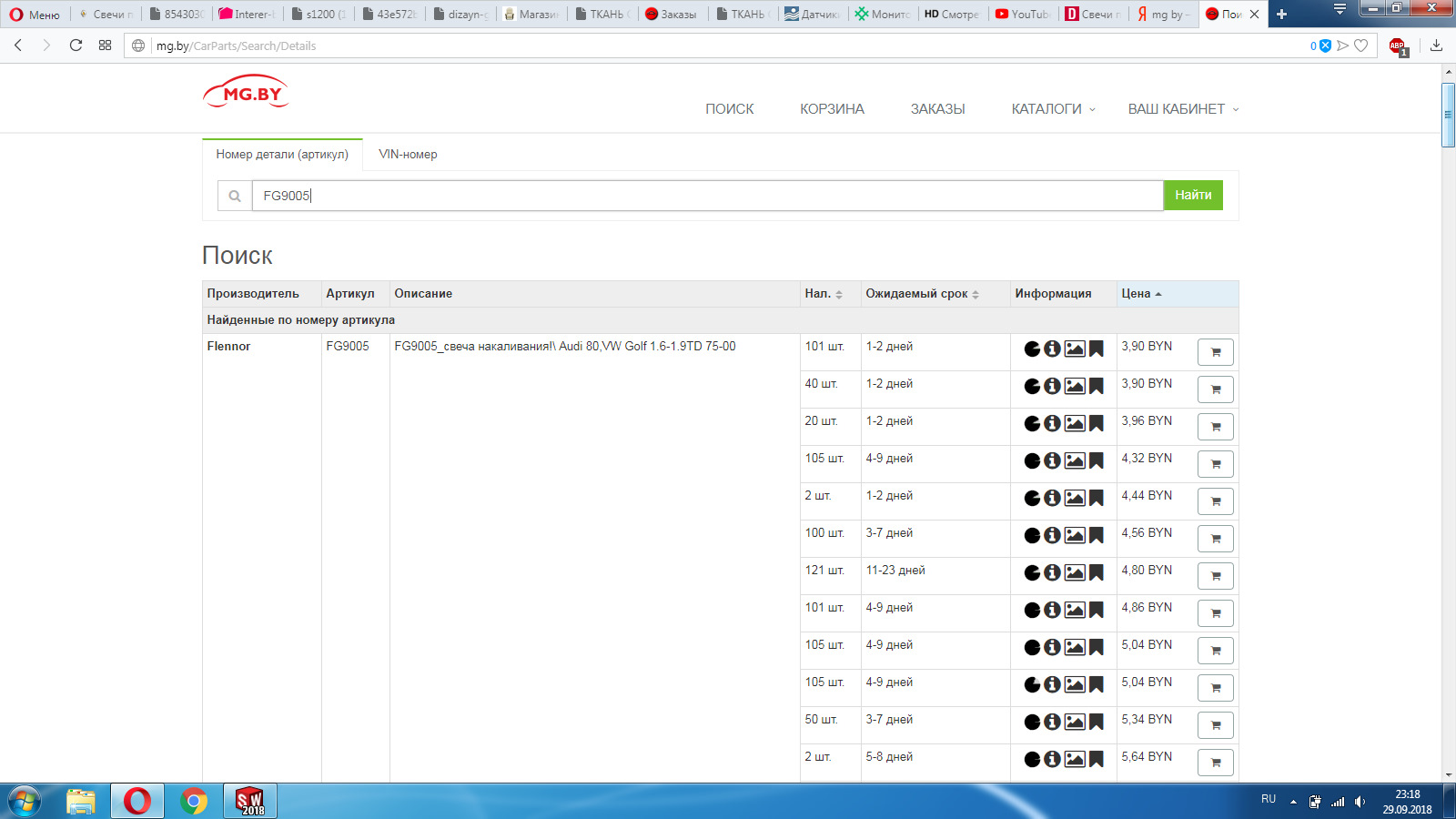

сайти MG.BY у них офис есть в Новополоцке.
сейчас немного дороже, но все равно цены у них норм

А где они стоят?
Левее где бачок Ож на патрубке термостата как я понимаю
Надо еще посмотреть но по моему ничего такого не видел…
gizzerr
Посмотрел…у меня нет там ничего. Эт наверное ставятся на большие движки, чтоб быстрее прогревались и на дизеля.
