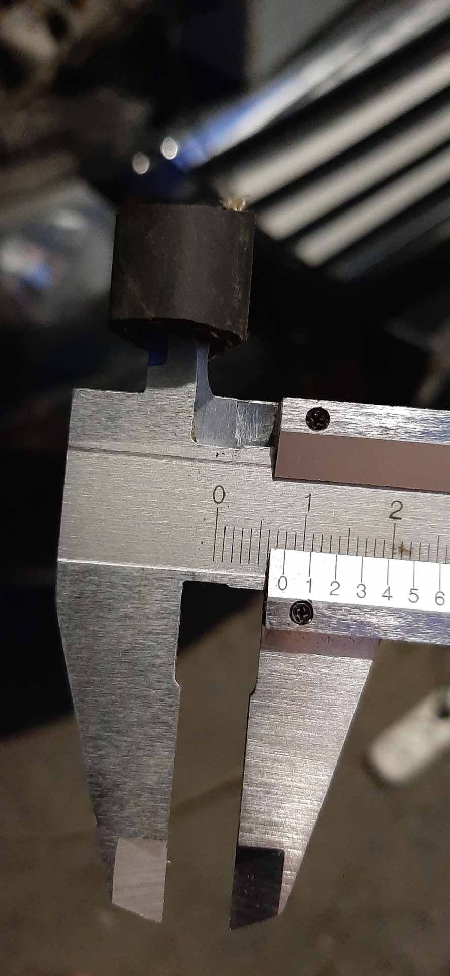

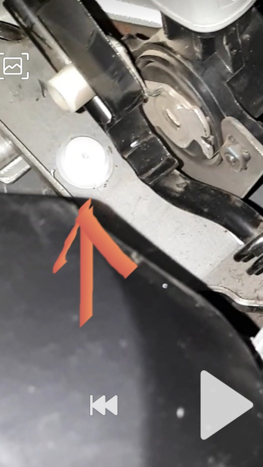

А проблема оказалась в нулевом положении датчика, всего-то нужно было заменить резинку под рычагом педали.
Нашел в кустах порванную покрышку от советской тачки или детского велосипеда, вырезал из нее подкладку в виде грибка толщиной в 2-3 мм.
Вот что получилось:
В интернетах пишут, что после таких манипуляций необходима "адаптация педали", чтобы это ни значило, даже дроссельную заслонку не обучал.

Такая же проблема на Nissan Sunny 2004 года. Ошибки Р2127 и Р2122. Машина заводится, но нет реакции на педаль газа и плюс к этому жесткие пинки при включении Драйв и задней передач! Почистил ДЗ, ноль реакции. Случайно наткнулся на эту запись, смотрю на педаль, РЕАЛЬНО НЕТ ЭТОЙ ПРОСТАВКИ, достал клипсу из обшивки багажника и поставил на место и ВУАЛЯ ! Счастью нет предела ахаха.

Так как я заглянул и проставки вообще никакой не нашел. Ни сломанной, ни стёртой. Оказалось, во время движения она просто отвалилась, оставив дырку.

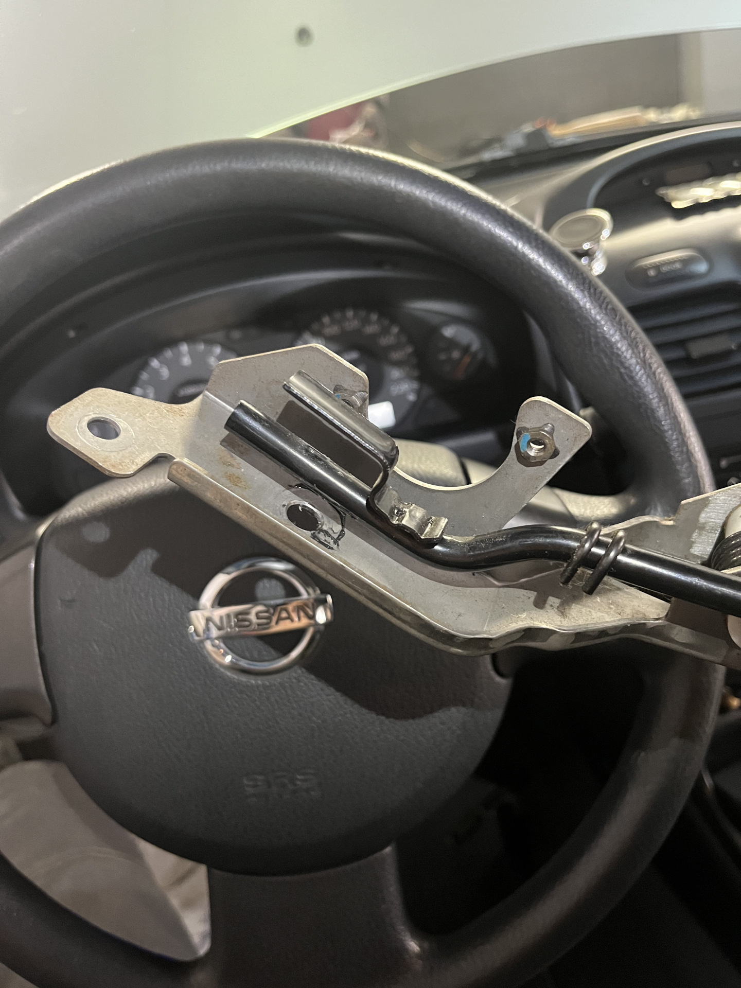

Всем привет! Сегодня столкнулся с такой же проблемой, хорошо у магазина в 50-ти метрах от дома. Почитал, и пошел сразу снимать педальку. Оказалось, развалилась пяточка под педалью (ну сверху).Кусочек маслостойкого шланга внутренним диаметром 8мм решило проблему. Просто одел сверху.

У меня было такое! на педали газа стоит круглая резинка 4-5 мм, на которую педаль опирается в полностью отпущеном состоянии. Вот эта резинка и выпала. Педаль стала как бы выше. Если заводить двигатель с таким положением педали, то обороты больше 2000 не поднимаются!
