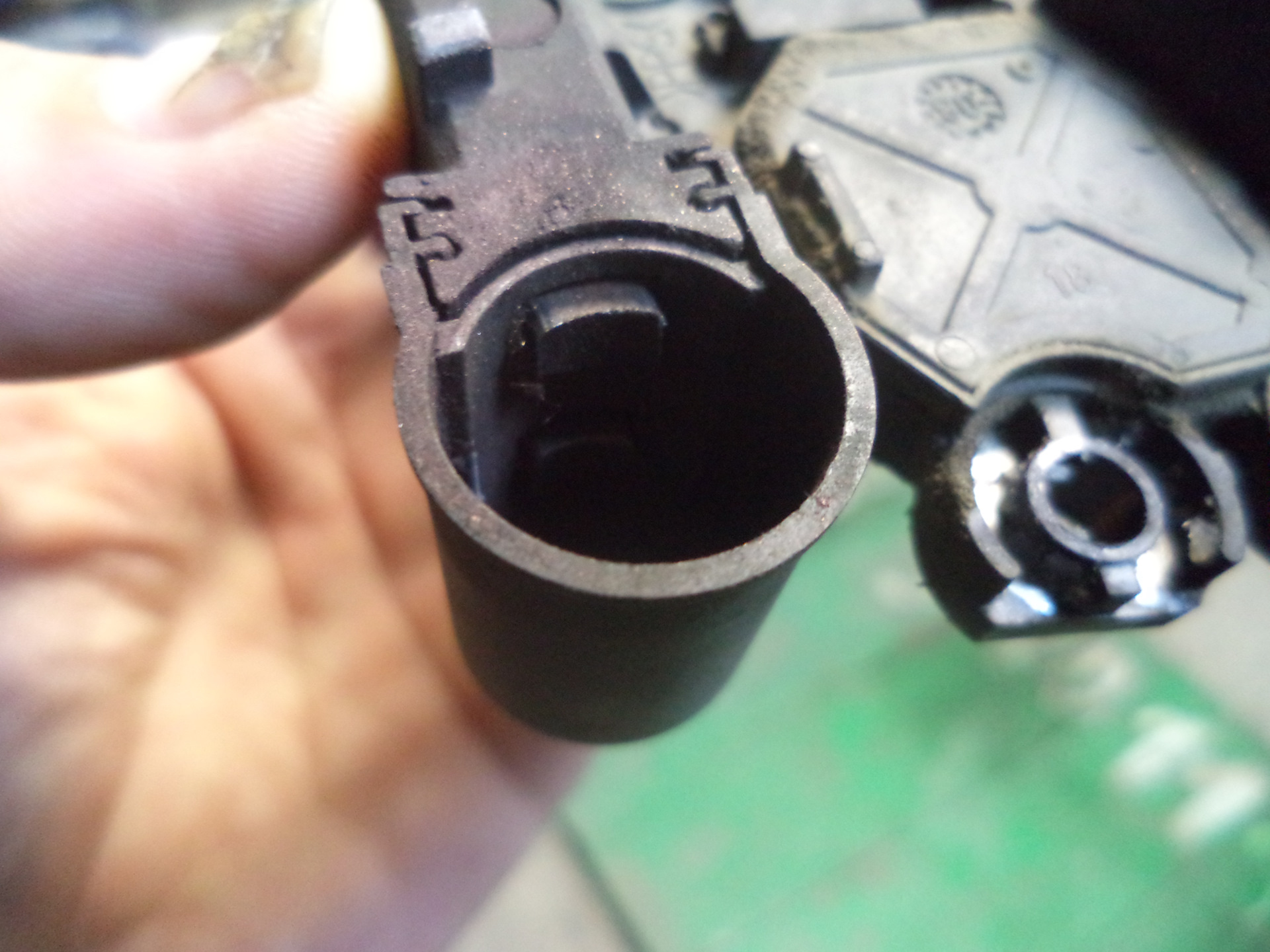

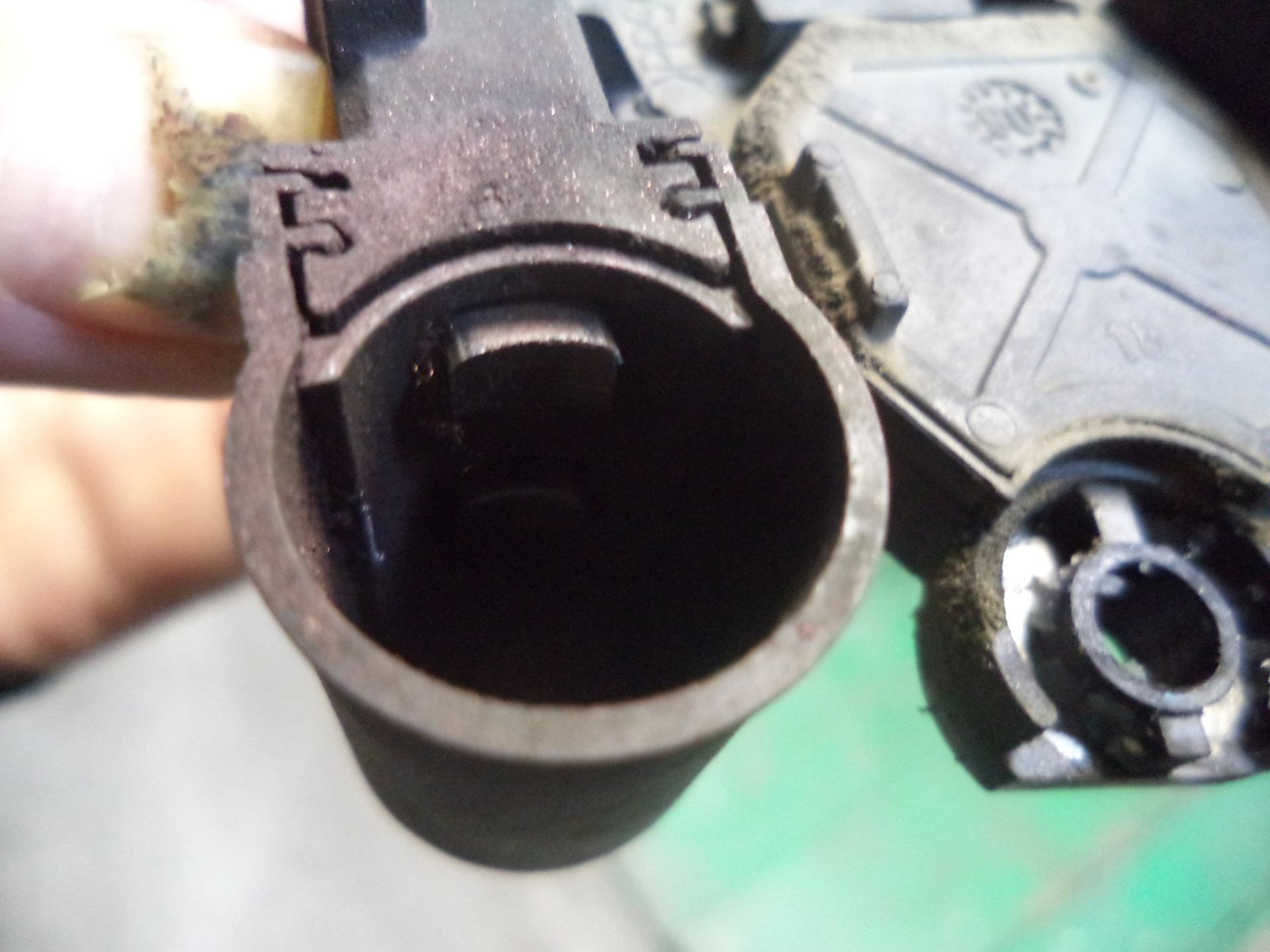

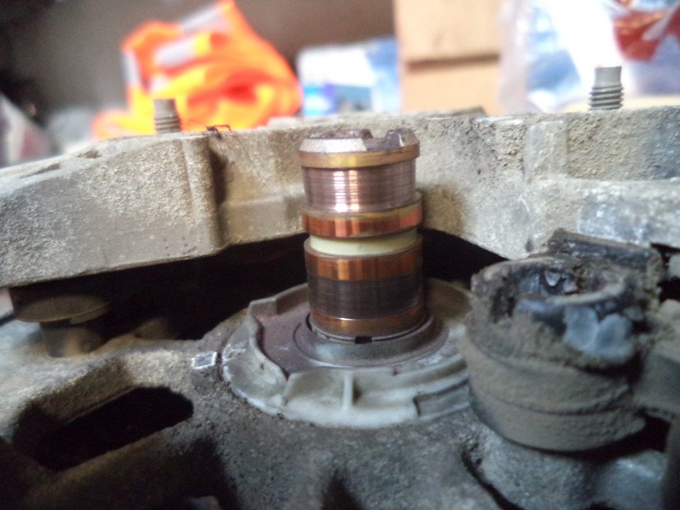

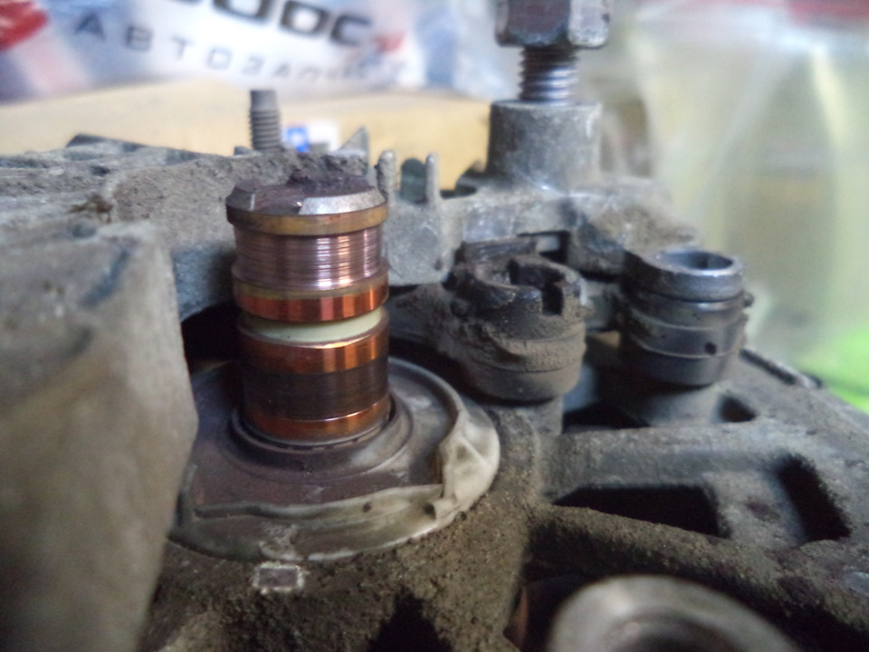

Вобщем, пока машина проходит восстановление после дтп, решил сделать ТО своему генератору- поменять подшипники, контактные кольца, щёточный узел, обгонную муфту. Состояние щёток и контактных колец говорит о том, что не зря я туда полез на пробеге 216000 км. Только мучает вопрос-почему кольца так неравномерно стёрлись? Подшипники и контактные кольца буду менять в конторе по ремонту генераторов. Поэтому цена вопроса только за запчасти. Так вот, этот пост я написал для того, чтобы у других тигаводов с большими пробегами не возникало иллюзий, что их генераторы вечные. Всем добра, ни гвоздя ни жезла.)))

Короче, перебрали мне сегодня генератор, сказали, что первое контактное кольцо выгорело потому, что верхняя щётка стёрлась больше нижней, и контакт у ней с кольцом был плохой. То есть первопричина такого казуса-это несвоевременная замена щёток.
Обгонная муфта в оригинале была фирмы INA, но сделано в китае, неплохо-216000 для китайской обгонной муфты.

А кольцо тоже только одно стерлось, второе норм было.
