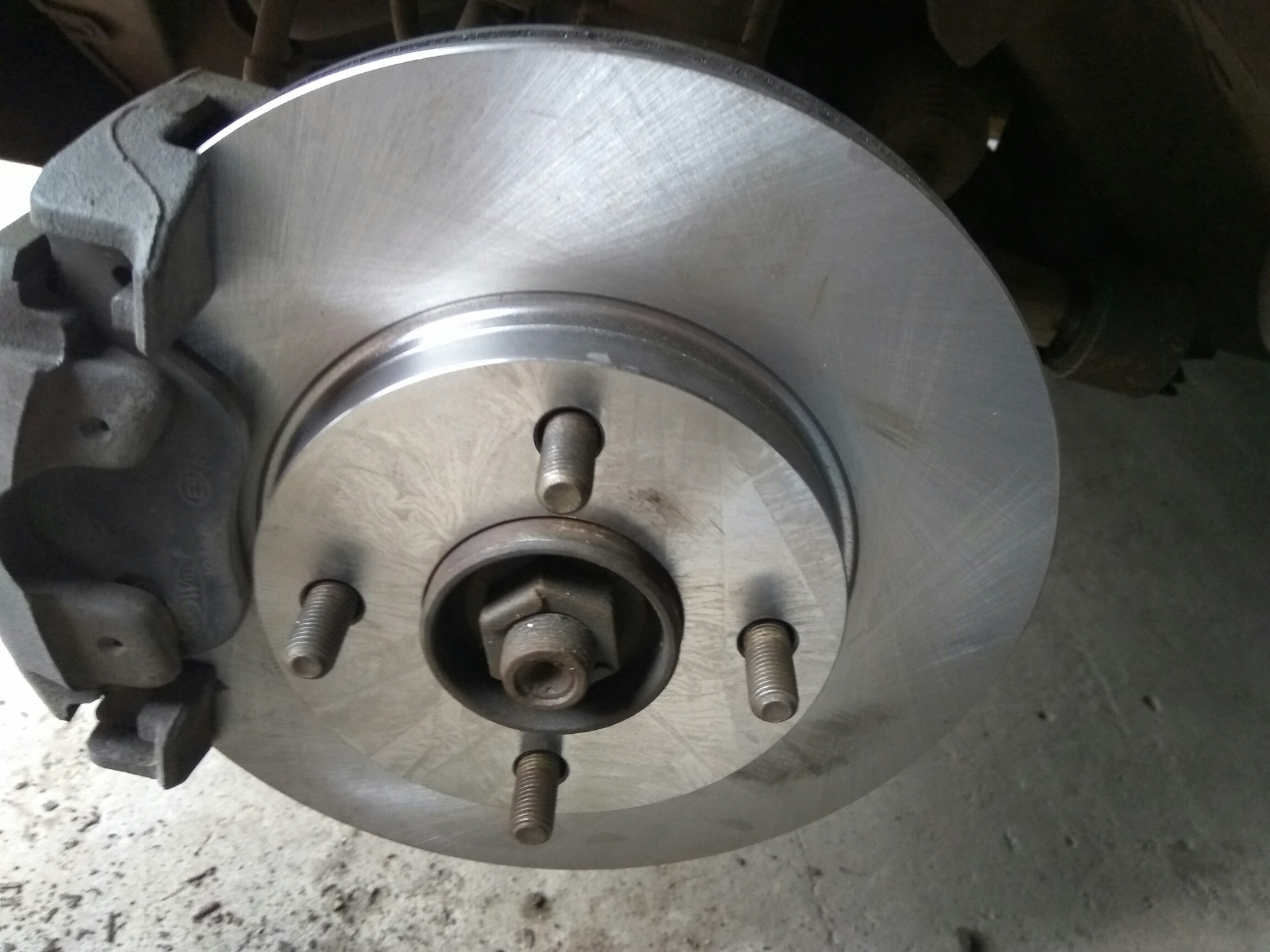

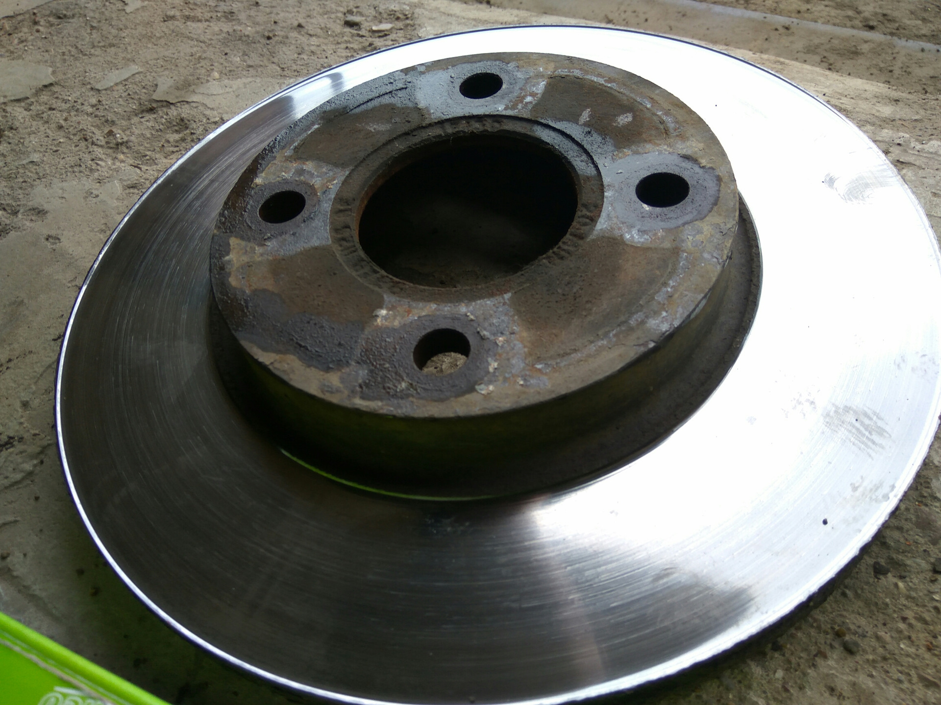

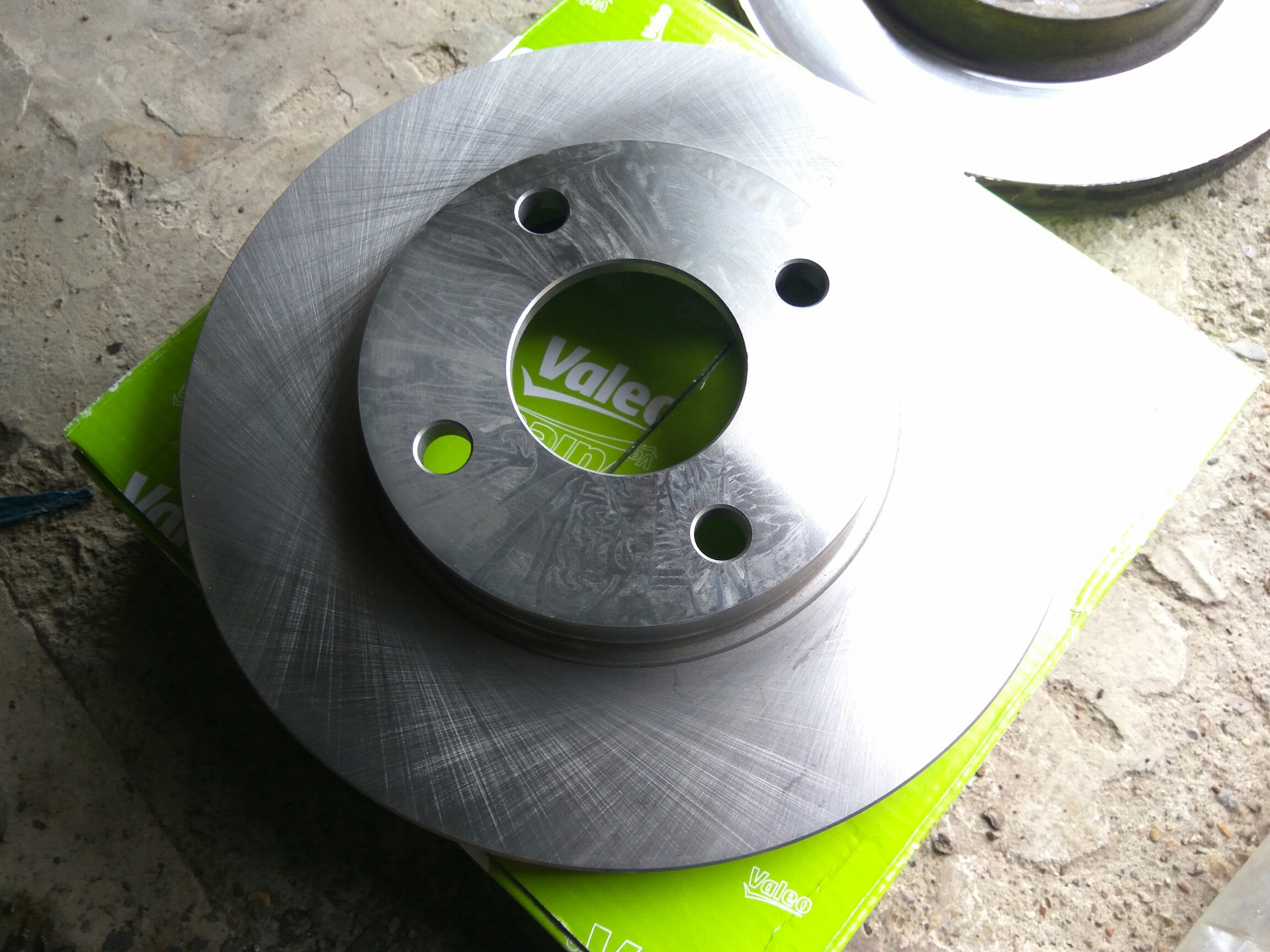

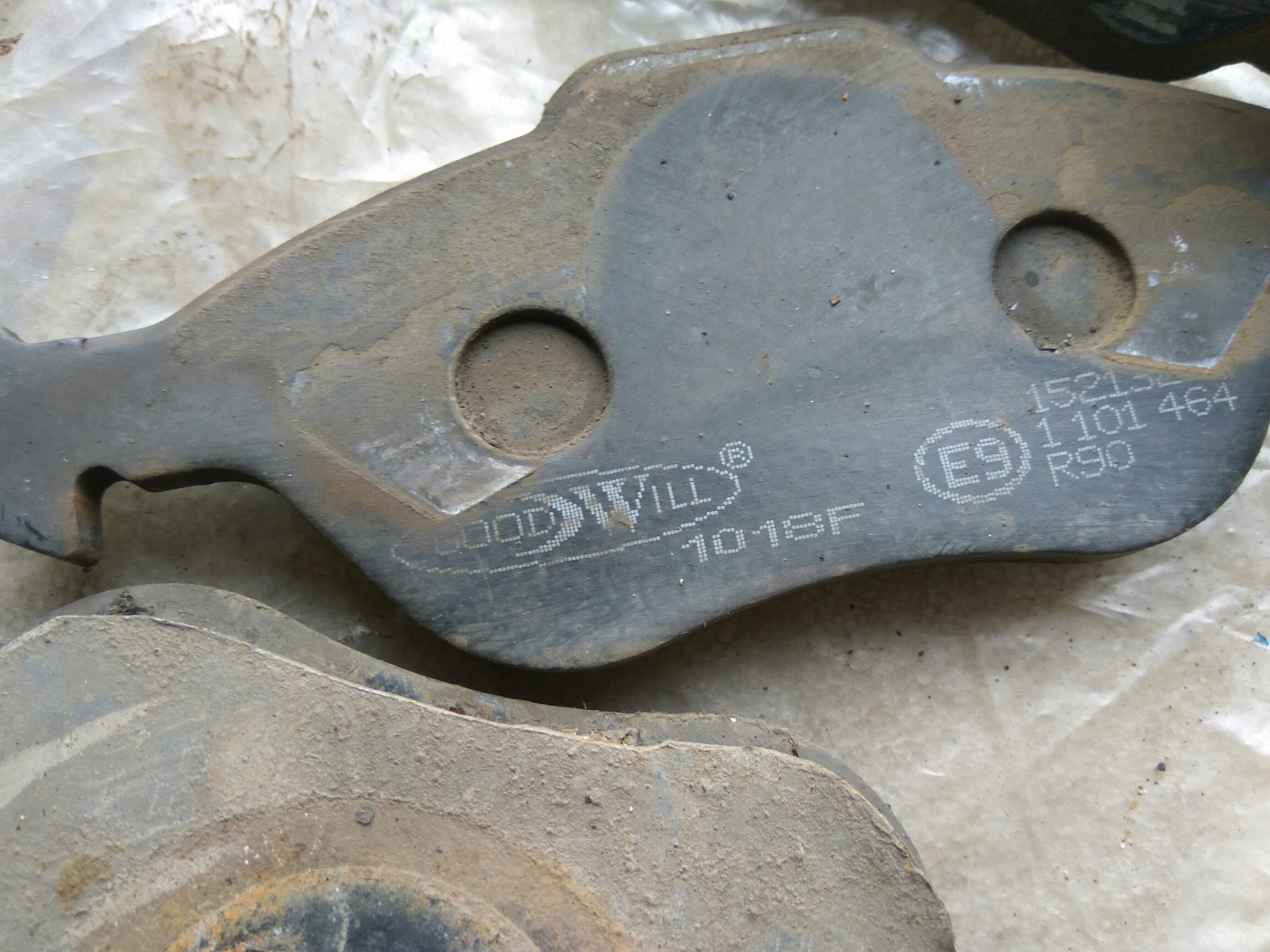

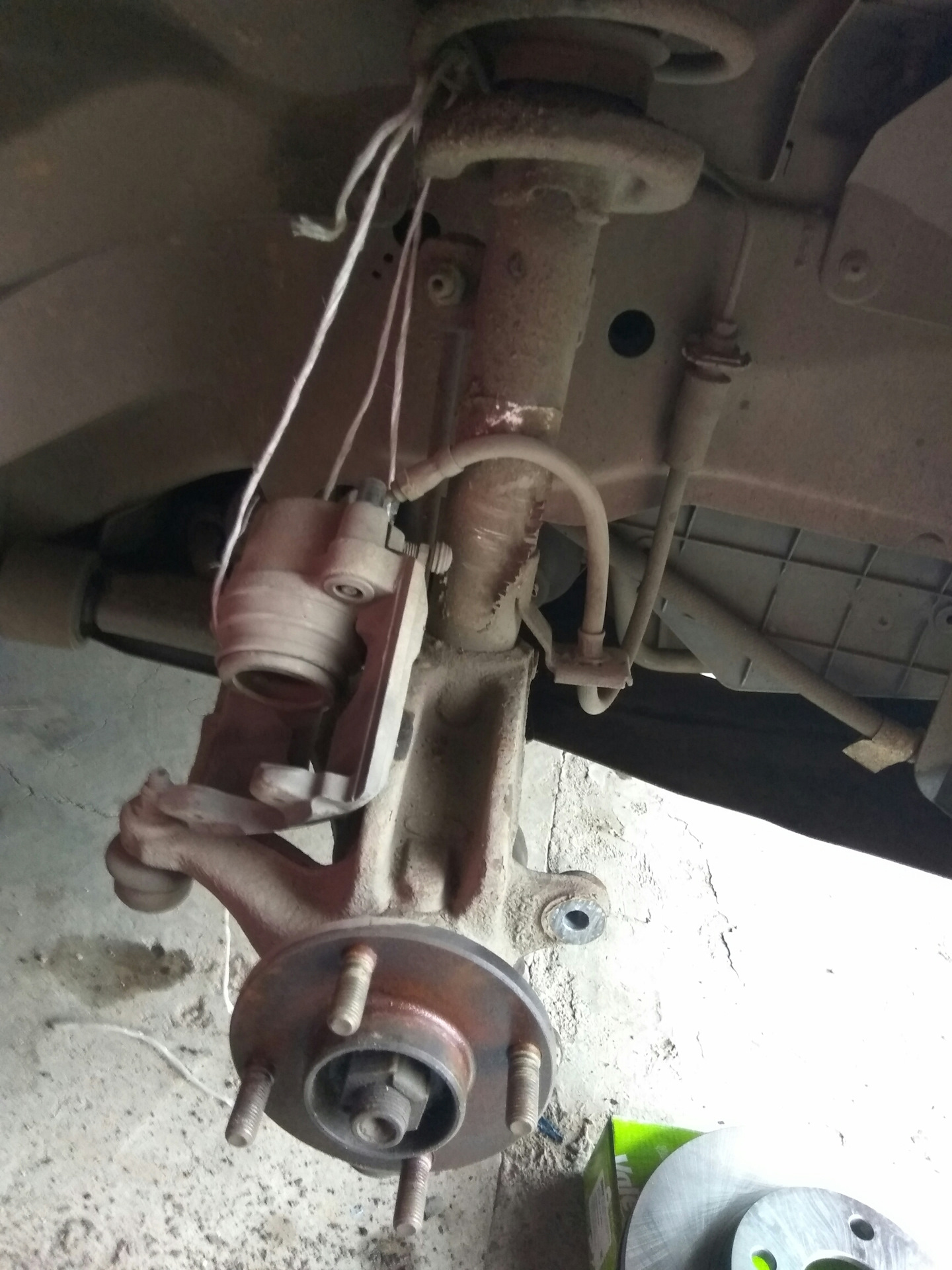

Всем привет. До задних колодок всё руки не доходят. Решил заменить тормозные диски. Купил Valeo, меняется просто, старые диски снялись легко. Колодки не менял так как старые ещё не изношены остаток 4-5мм поверхность у них ровная, стоят goodvil. Потом уж как нибудь доберусь и до задних колодок.

Он имеет ввиду, что ты не просто так диски сменил, значит на них какой то износ был, а он никогда не бывает равномерным, тем более на фиестах, это же не тормоза гелика за 6 миллионов. Износ на колодках повторяет износ на дисках, следовательно твои новые диски тоже повторят износ колодок и станут такими же как и старые диски.

Всё верно, поменял диски так как их толщина стала 20мм, это минимально допустимая толщина. Но диск старый если посмотреть на фото ровный по износу без ямок и борозд. Забыл ещё колодку с обратной стороны сфоткать.

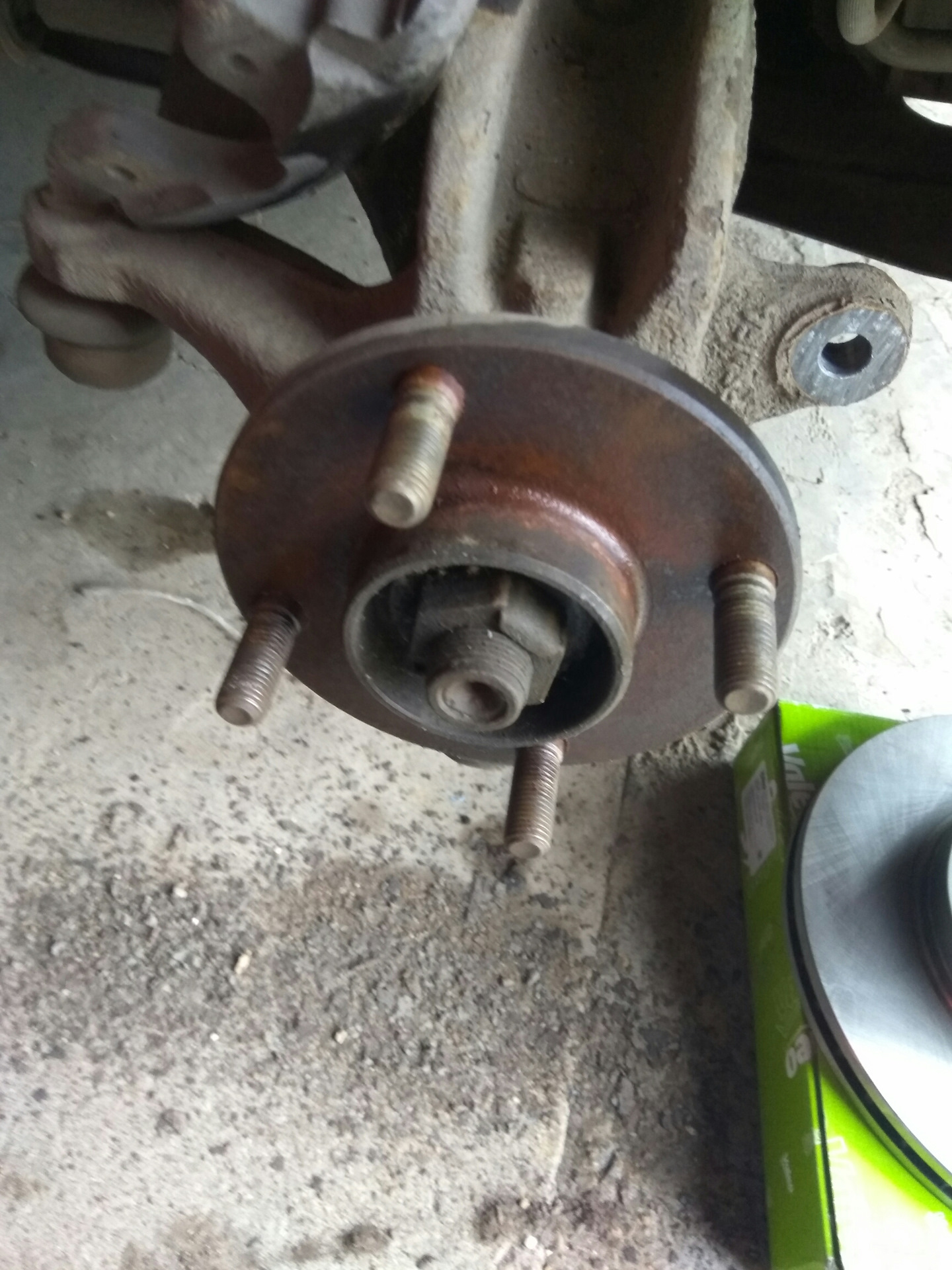

Значит ступицу не необходимости снимать при замене дисков? Это радует. Диск колесом что ли прижимается к ступице?
Разные производители дисков видимо у нас. А сзади под диск я брызнул wd-40 и через минут 10 пару ударов молотка и диск снялся.

Артур, 🤦🏼♂️ новые диски = новые колодки. Это аксиома.
Спасибо за совет. 1,5мм минимально допустимая толщина у колодок. И что такого страшного в старых колодках?

Толщина старого диска была уже не в допуске? Почему не докатать колодки на старом диске?
Если диск сточен до минимума, или имел "волны" от колодок. То старые колодки ровно такие волны будут вытачивать на новом диске. Про фильтры я серьезно. Тут народ был готов и свечи мои ставить.

Толщина новых 10мм а остаток 4-5мм это не10%. И я не говорил про 90% ты уже придумываешь.
Там что 8мм пластина в основе колодки? Не думаю Общая толщина 18мм. Т.е.5мм это 30-35% остатка.
