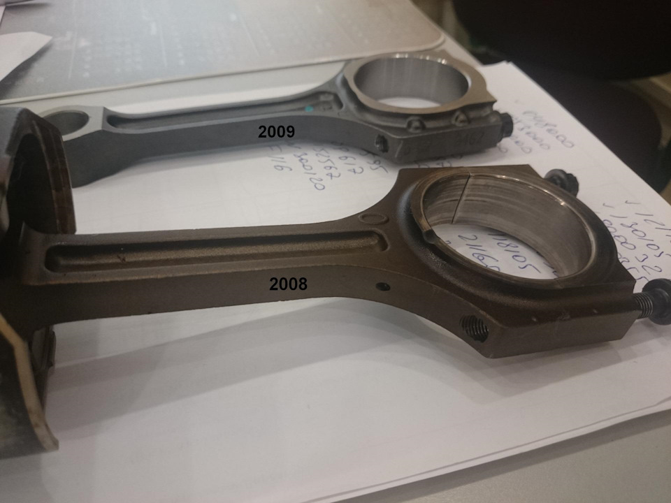

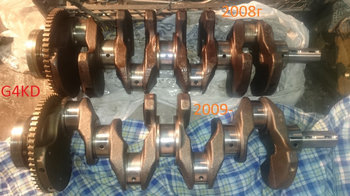

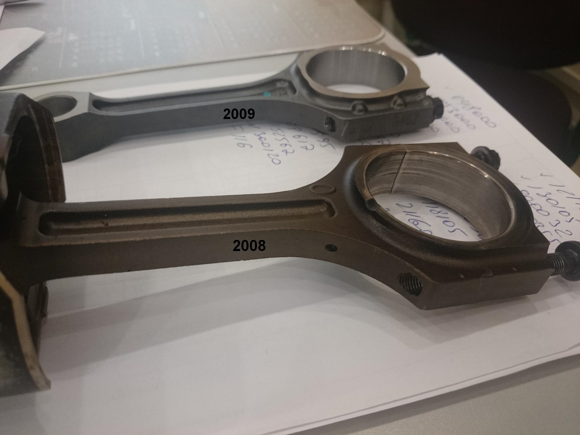

Первые двигатели G4KD, устанавливавшиеся в 2009-10 г.г. на весь модельный ряд автомобилей были клоном двигателя 4В11 от Митцубиши, имели в конструктиве схожие с ним коленвал и шатуны. Коленвал имел полноценный набор противовесов, а шатуны имели сливное отверстие для вывода масла из вкладыша шатуна, соответственно, и вкладыши верхние имели отверстие для вывода масла.

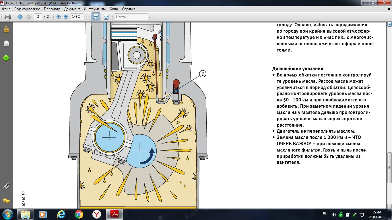

Такая конфигурация позволяла достаточно эффективно производить разброс/распыл масла по блоку посредством противовесов и шатунов, выдавливаемого из подшипников, тем самым обеспечивая в достаточном количестве масляной взвесью, либо туманом, днище поршней и стенок цилиндров. Поршни при этом получают охлаждение от маслосистемы, стенки цилиндров – смазку для поршневых колец и юбок поршней.
И как показывает практика, двигатели этой сборки ходят до сих пор без особых проблем, имеют внушительные пробеги за 200 тыс.км и только радуют своих владельцев.
Что же произошло в далёком 2010 году. Ну, наверное примерно вот такое. Конструкторам моторов была дана команда от руководства компании на снижение ресурса ДВС в свете мирового веяния по маркетингу товаров. Был изменён коленвал на обрубок с половиной отсутствующих противовесов, а также заменены шатуны и вкладыши подшипников на глухие изделия без дренажных отверстий. После такого передела масло из подшипников шатунов стало значительно хуже выбрасываться в блок, а просто выдавливаться из подшипника в стороны, и отсутствие ещё половины противовесов коленвала снижению интенсивности этого процесса только в "помощь". ( В некоторой справочной технической документации попадается информация, говорящая о том, что в двигателях с рабочим объёмом от V=1,8 -2,0л и более желательно исполнение коленчатого вала с симметричными противовесами для уменьшения нагрузок на шейки подшипников. Подозреваю, что и для маслораспыла это также будет значительно лучше). Коленвал такой формы был также исполнен на двигателе-приемнике G4NA.
На G4KD при этом внедрении подшипники шатунов не страдают слабой смазкой/повышенной нагрузкой, и они не изнашиваются вплоть до проворота, поскольку ширина шеек осталась не изменной, а в G4NA износ подшипников шатунов, их проворот, уже очень распространённое явление (ширина опорных шеек шатунов уменьшена, нагрузка на них выше), и вскрытые на капиталку G4NA с отчётным материалом тому подтверждение.
Корейский производитель, получив по всему видно, в обратку информацию от российских дилеров, может и из материалов, размещаемых в инете, что двигатели и гарантию множественно не выхаживают, слегка ретировался, и на ремонтные комплекты (возможно и на конвеер) начали поставлять усиленные вкладыши шатунов с красным антифрикционным напылением, но всё равно без отверстий. А в двигатели G4NA, устанавливаемые на автомобили примерно со второй половины 2017 года, начали устанавливать масляные форсунки охлаждения поршней.
По части смазки ЦПГ в наших моторах твориться полнейшая задница, ЦПГ работает практически на полусухую, особо в режимах слабо интенсивной городской езды, в натяг на малых оборотах коленвала. На трассе с хорошей стабильной раскруткой коленвала интенсивность разброса масла к ЦПГ видимо хоть как-то, но улучшается, всё таки коленвал крутится выше 2000 об/мин. постоянно, и это стабилизирует разброс масла даже недостающими противовесами. Это единственное объяснение тому факту, что эти двигатели при достаточно регулярном катании по трассам довольно долго живущие, переваливают по пробегу далеко за 100 тыс.км.

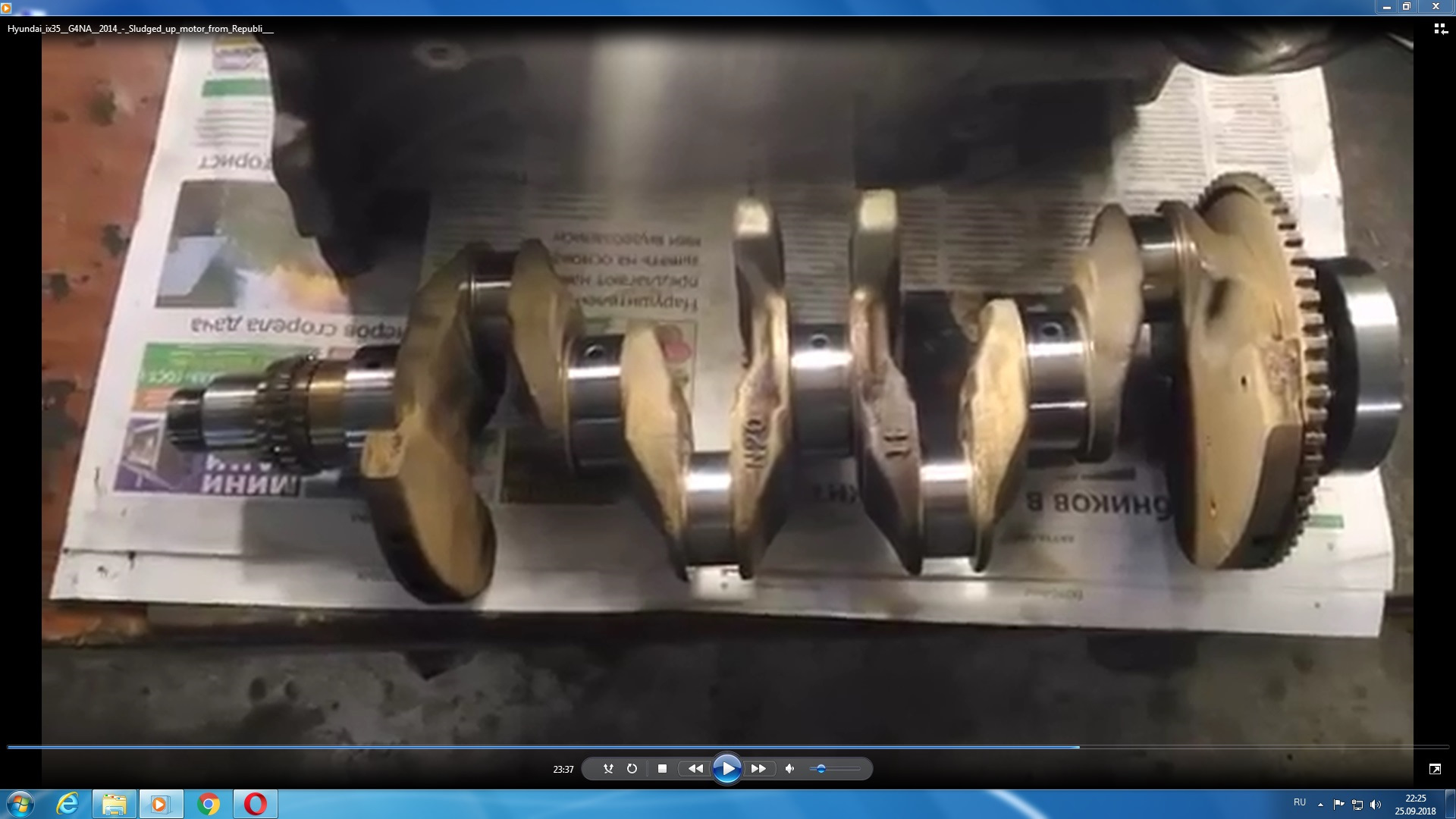

Вот опыт нашего активного участника сообщества по обследованию масляного картера на предмет всех этих "туманов" и распылов — и ни ничего похожего там он не увидел, даже газуя до больших оборотов! www.drive2.ru/l/497217575973814946/
Так что, версия, что по части маслосмазки и маслоохлаждения в ЦПГ/ШПГ в этих 2-ух двигателях- братьях по несчастью (G4KD(NA)) имеет место быть почти на 100%! Подтверждение этому такими фактами :

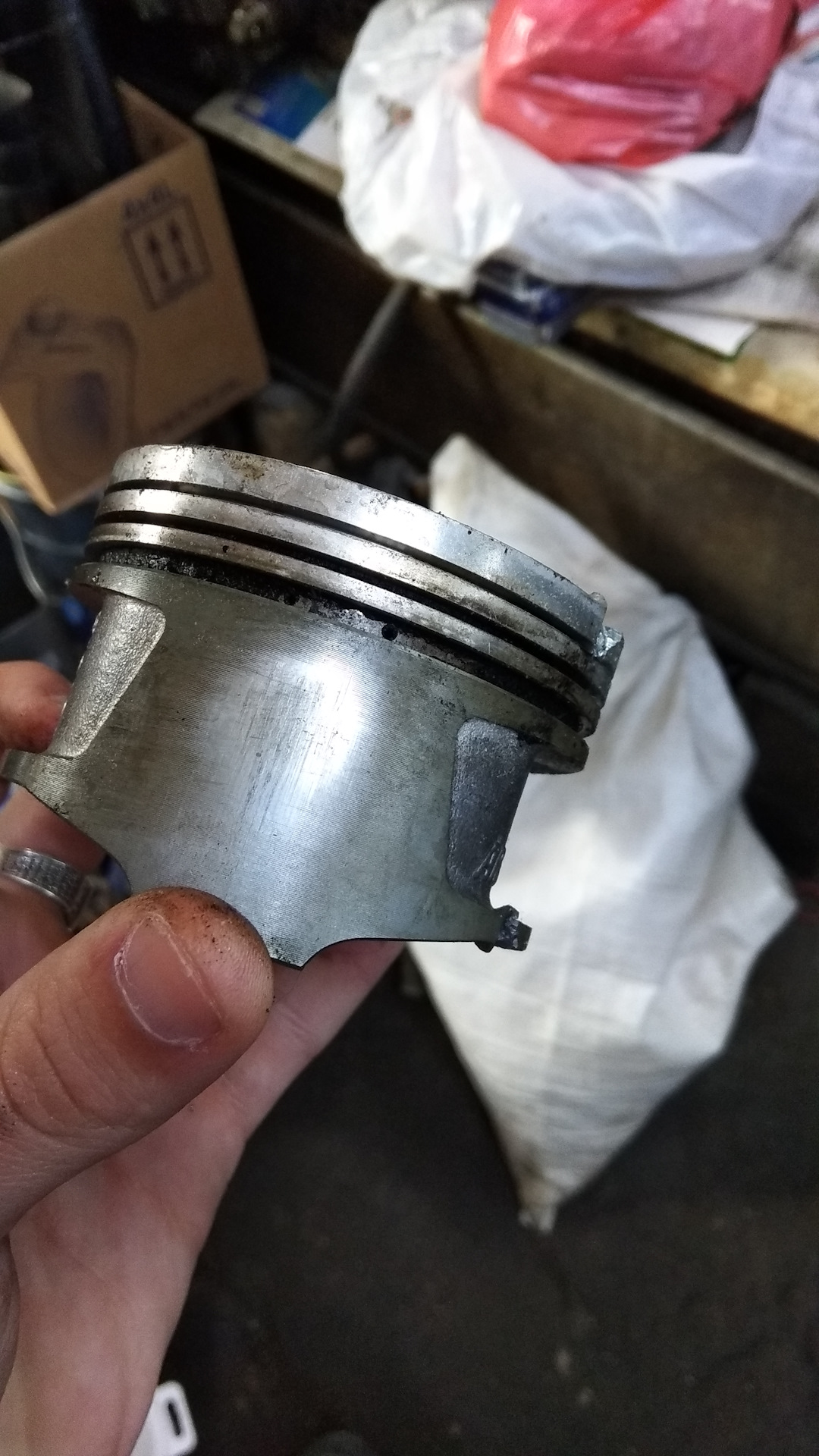

— у всех практически поршни зашмолены до нельзя пригоревшим маслом, едва попадавшим на горяченные поршни из-под низу, и не создававшего на них нормального маслооборота с подзаменой, особенно на мало оборотистых режимах с низким давлением масла в системе (на ХХ Р=0,4 – 0,5 кг/см2) ! Эта величина давления масла так же вычислена пытливыми владельцами после установки дополнительного оборудования для его мониторинга;
— залегающие довольно рано маслосъёмные кольца;
— не истребимый нагар на верхней части поршней от топлива, работающего с перегретыми поршнями;
— натиры/полосы на стенках цилиндров графито-металлического цвета на начальном этапе эксплуатации нового двигателя, ну и при более длительной эксплуатации с огрехами зимних особых условий использования — задирами ЦПГ.

Актуальный вопрос – почему в большей степени от задиров страдает 3-й и 4-й цилиндры объяснить, пожалуй, можно тем, что либо давление смазки и её распыл по блоку слабеют при достижении ею выходных отверстий в коленвале, либо теплоотвод ОЖ в районе этих цилиндров имеет сниженную эффективность за счёт дальнего отстояния от водяного насоса. Может действуют даже оба эти фактора, провоцируя локальный перегрев поршневой.

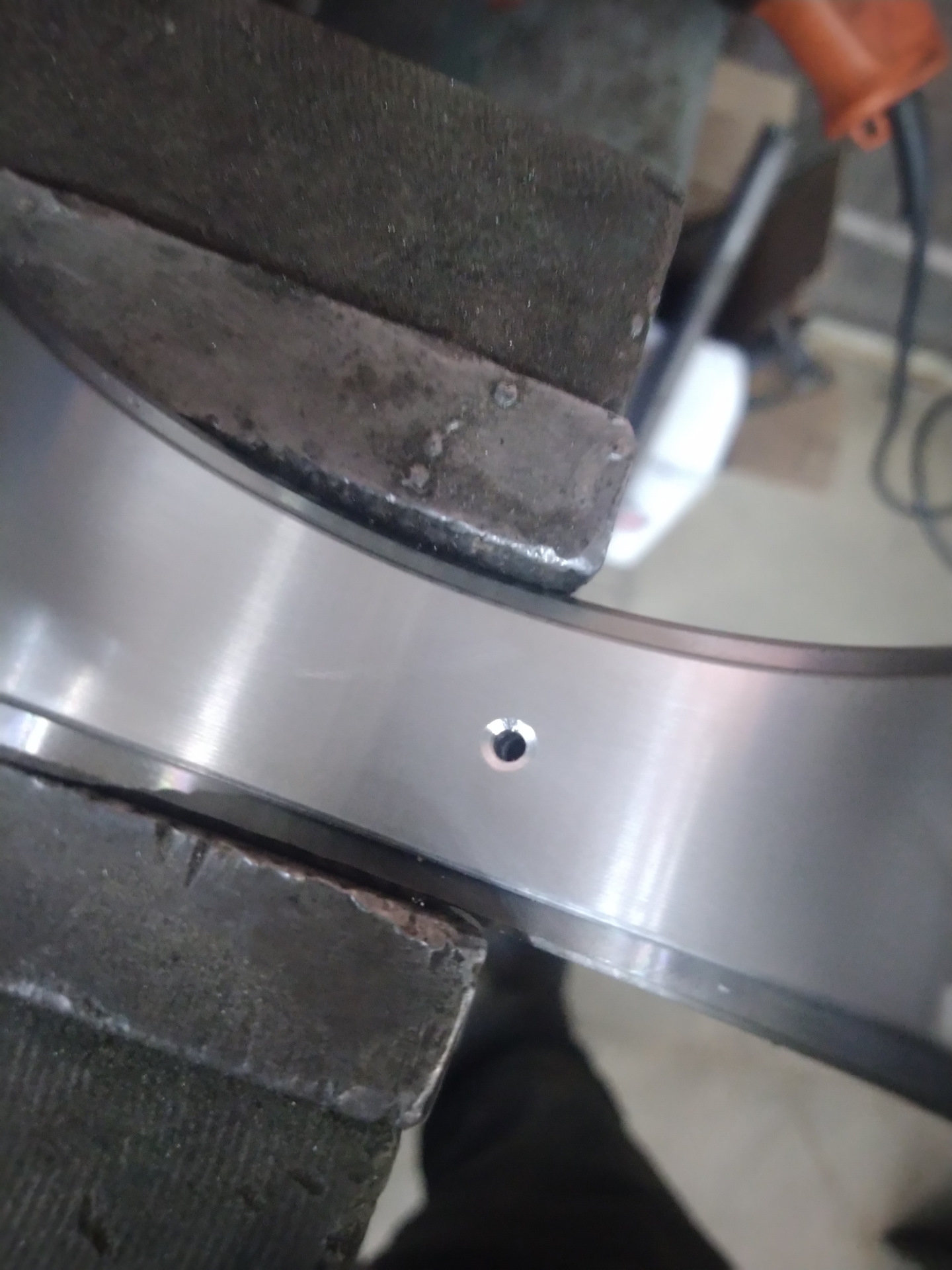

Столько записей об этих масляных каналах в шатунах и хоть один бы написал диаметр этих каналов.Уже весь интернет перелопатил, нигде нет инфы.
Оценивая их диаметр по внешнем размерам, думаю в пределах 2мм, никак не больше.
А Вам это для чего в таких подробностях? Есть возможность или желание исполнить такие сверления на ремонте?
Да, хочу отверстия сделать
VV351
Че то 2 мм не будет ли многовато?
Каким сверлом ещё можно будет взять металл на шатуне, если найдётся чутка меньшее, то сойдёт и оно.
У меня в посте есть фото такого вкладыша/шатуна с отверстием, на около 2мм как бы похоже.

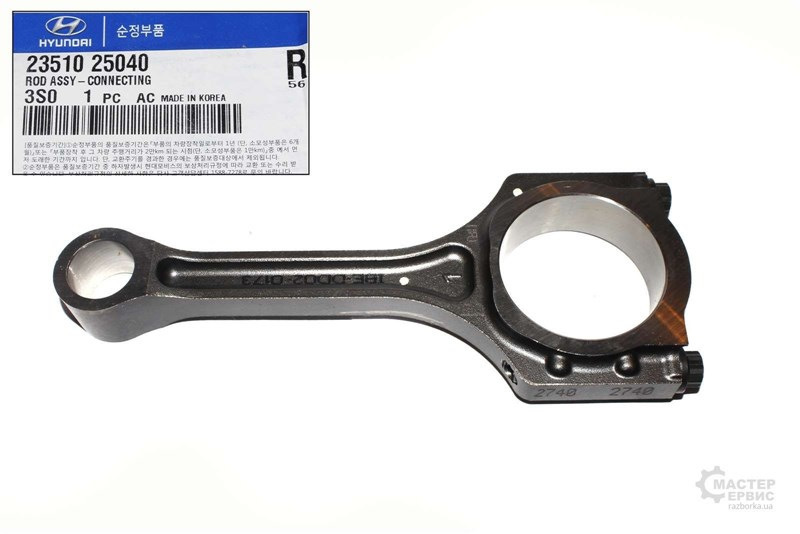

Не стал я заморачиваться со сверлением, мало ли.Заказал шатуны с отверстием заводского исполнения.Осталось вкладыши найти
Ух ты! Они оказывается есть! Отпишись по их диаметру, есть чем промерить? А вкладыши херня, в лёгкую можно сверлануть хоть дрелью, важно только точно их сопоставить по точности расположения отверстий.
Как придут, отпишусь
VV351
Вкладыши просверлил.Диаметр отверстия в шатуне 2мм.
Во-о-т. Кажись у меня глаз-алмаз оказался, прикинь, точняк в 2мм оценил диаметр этих отверстий. Это опыт… Не так давно таких мизерных насверлился до одури, уже на глаз эти дырочки оценивать получалось под размер сверла.

"…шатуны имели сливное отверстие для вывода масла из вкладыша шатуна, соответственно, и вкладыши верхние имели отверстие для вывода масла."
— Насчёт этого решения читал такое (о ДВС в целом, а не конкретно Хендэ), что эти "имитации маслофорсунок" делались до некоего порога удельной нагрузки на шатунные вкладыши.
При росте удельной мощности и/или уменьшения вкладышей от них отказывались, ибо выброс масла проходил при положении поршня в ВМТ при макс. нагрузке. А при выбросе проседала масляная плёнка и начинался быстрый износ вкладыша.
Соответственно, дальше или ставили полноценные маслофорсунки, или забивали. В случае с Хендэ — очевидно второе, хотя потом и попытались исправить.
С другой стороны, маслофорсунки тут проблему не решили, что предполагает "сочетанную травму" из многих слагаемых.

Статья не плохая, но есть неточности. G4KD с правильным коленом и шатунами выпускался в 2008 году. И самое основное отличие проблемного двигателя от без проблемного, это шатуны в которых присутствует отверстие для разбрызгивания масла под поршень, что-то схожее с небольшой маслофорсункой. Такой двигатель ставился на Сонату NF и я еще пока не видел не одной NF c G4KD у которой были бы задиры. При том чо масла все используют разные и многие даже меняют их раз в 15 тысяч, так же как и с прогревами, кто то греет, а кто-то нет…но задиров все равно нет.
Про G4KD верная инфа, и ставились на авто по 2010 включительно. Дальше сработал маркетинг, как всюду.
Возможно даже с конца 2009 года уже пошли упрощенные…но думаю массово это все поперло в 2010 году.

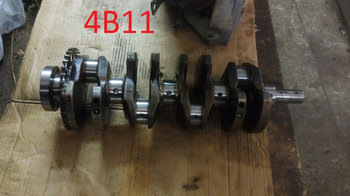

Считаю, что мы всё-таки очень близки к ней! И во всей череде первопричина обзывается, но выделить её гарантировано не получается.
Интересные рассуждения, имеют право на существование, но я не верю в проблемы с коленвалом и отсутствием форсунок. Это информация не новая и мусолилась здесь на дравйве и на профильном форуме. Причина задиров — локальный перегрев, накопительного характера, причем на разных пробегах, преимущественно ближе к 100 тыс и более. И до этого двигло работал нормально шептал можно сказать десятки тыс, по вашему он работал все это время на полусухую? если бы реально масла не хватало и от этого был перегрев то это было бы очень скоротечно в первые пару десятков тыс км точно. Даже с таким коленом там такой масляный туман будет что мама не горюй, мне моторист показывал коленвалы других моторов и там ничуть не больше и ничего, но у них был обрыв ГРМ. Я считаю что это гавнопоршня с короткой юбкой, из какогото силумина или сплава, и не оптимальные зазоры теплового расширения металов. На японских поршнях нет никаких тифлоновых "наклеек" на юбках, и отверстий и канавок там ровно столько же, видел своими глазами. Вот пример тойотовского поршня

Вспомнил — шатуны ухитрились укоротить, чтобы поршня не встретились с клапанами.
Епа мать, такого ещене слыхал
Да, я тоже прикидывал, как это можно реализовать, но владелец сам это озвучивал!
Озвучить можно все что угодно и ведь поверят же многие… Я сомневаюсь что как то это реально сделать.
VV351
Видел шатуны (не Хенде, а типа ВАЗ какой-то), "укороченные" таким образом: делались оправки на нижнюю и верхнюю головки, потом шатун ставился стоя в пресс и локально прогревался докрасна автогеном (посередине). Пресс прожимал раскалённую зону и укорачивал немного шатун — ЕМНИП, речь шла где-то о 7…10 мм длины.
Эксперимент был успешен, машина была чуть ли не гоночная.
