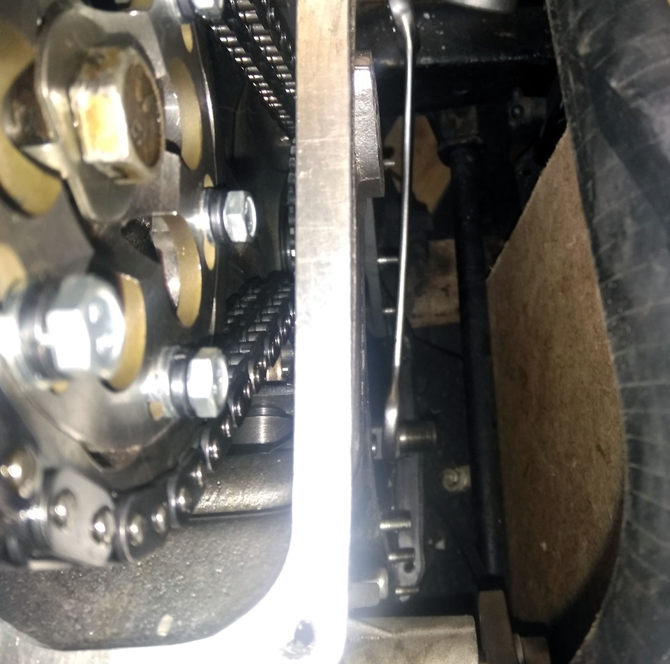

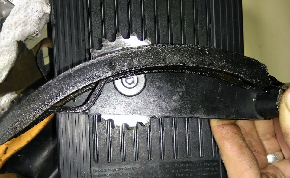

Башмак из резины лучше облегает цепь и гасит колебания, но он также не подходит.
Также переделке подвергся и штатный натяжитель цепи, поскольку сторонние я не решился ставить ввиду отсутствия у них демпфера, ведь теперь нет резинок для компенсации тепловых расширений и биения цепи, хотя мне нравится Тополь-2М, от БонТрейда, но увы, пока так как есть, а потому переделываем…
Шестереночный башмак оказался немного не по размеру, но это не беда и нужно лишь укоротить натяжитель позволив его пружине разомкнуть витки для исключения её поломки и прослабления.
