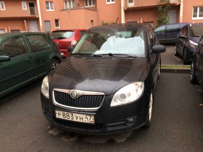

Всем привет!)
Вот пришло время когда "Капризная" до капризничалась и пришлось ехать в сервис.
На сервисе был произведен следующий ремонт:
— замена сайлентблоков задней балки ( LEMFORDER 2123601)
— замена задней правой ступицы (Fag 713610490)
— замена втулок стабилизатора (LEMFORDER 3588801)
— замена стоек стабилизатора (TRW JTS393)
— замена прокладки крышки кпп (VAG 02T301215A)
— замена мала кпп (Febi Вilstein 21829)
Все выше перечисленное было сделано в сервисе, а так же был произведен самостоятельный ремонт.
Что сделал самостоятельно:
— заменил задние амортизаторы (JAPKO MJ00034)
— заменил опоры задних амортизаторов ( LEMFORDER 35269 01)
— заменил свечи зажигания (Denso KJ20DRM11)
— заменил воздушный фильтр (Kolbenschmidt 50013907)
— заменил салонный фильтр (Champion CCF0320C)
— заменил масляный фильтр (MANN-FILTER HU710X)
— заменил масло (Shell Helix HX8 5W40)
— заменил правую птф (Hella 1N0 271 247-061)
Так же расклеил крышу, теперь крыша снова черная.
Теперь в машине тишина, ничего не стучит))
Комментарии 2
Цвет крыши отличается? И долго ли пришлось сдирать плёнку?
Цвет не отличается
Сдирал пленку минут 40 примерно
