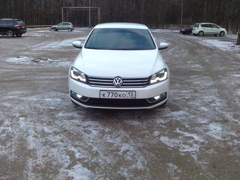

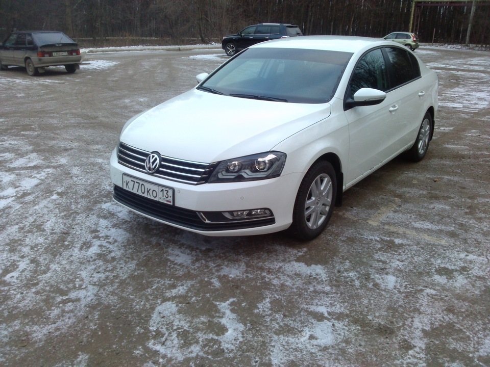

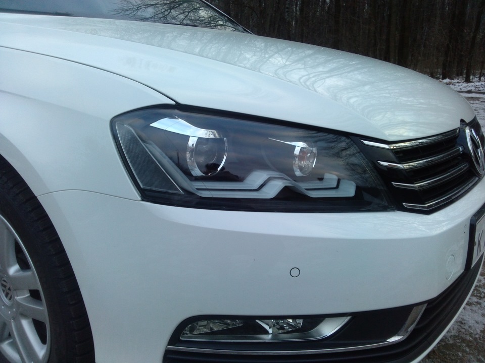

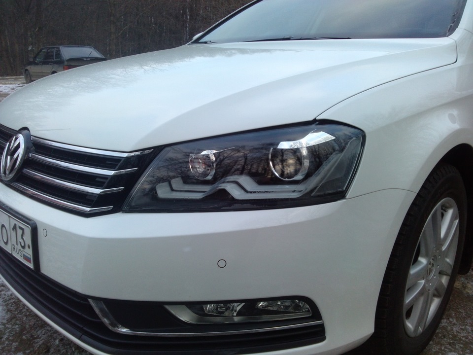

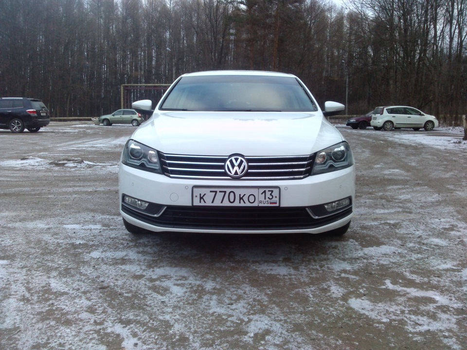

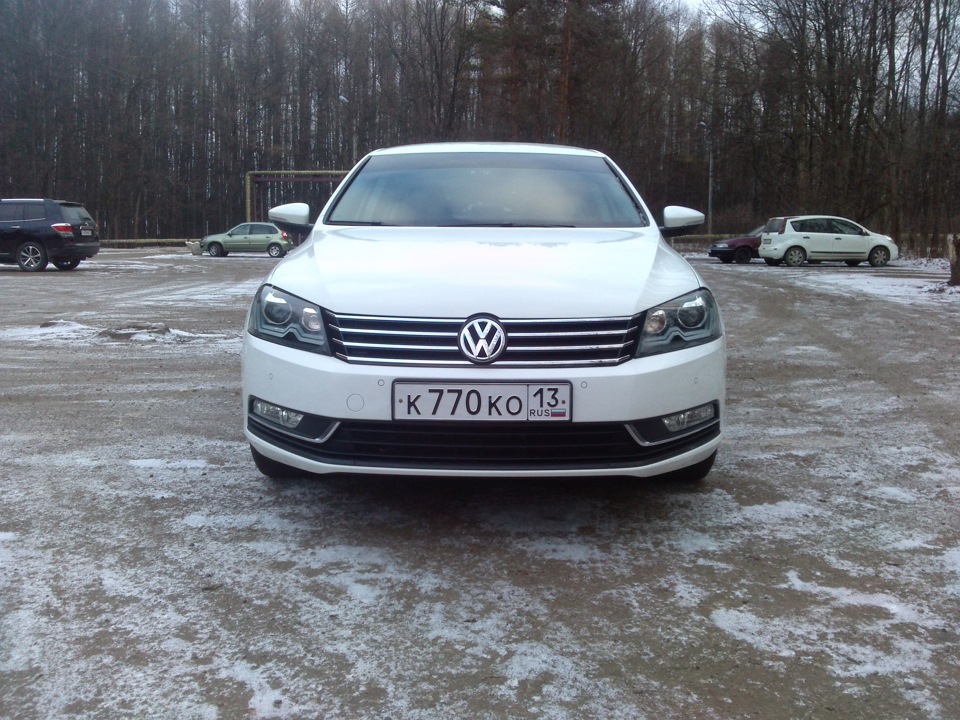

Наконец-то поставил линзованные фары. Те, которые хотел (четыре линзы) не получилось взять, Китайские партнеры магазина забыли их отгрузить, их пришлось бы ждать еще 35 дней. Терпение уже не было. Взял, вот эту модель megafara.ru/products/8884405

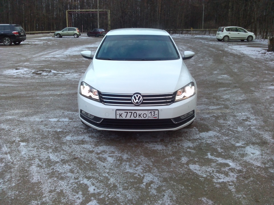

Она собственно самая распространенная. В целом доволен. Комплект ксенона с цоколем Н7 оставил тот же. Примеры того, как светит можно посмотреть в БЖ в записи "Сравнение Галоген vs Ксенон". Сразу отмечу, что дальним пока не доволен, т.к. светит больше по сторонам а не по центру. Нужно будет самому настройки подкорректировать (сейчас так как по Госту должно быть). Хочу сдвинуть в середину.
Можно заметить, как будто свет не такой яркий как от ксенона в родных рефлекторных фарах. Возможно так и должно быть. А может линзы такие. Но встречка теперь не ругается на меня)
Задумался кстати о том какие у меня стоят лампы с яркостью света в люменах. Так и не нашел на него ответа, у моих MaxLux не написано, у MTF которые сначала хотел ставить 2600-3200 написано было, но с ними не срослось (ошибку выдавали). Знаю только, что у хороших лам яркость 3200 Люм. У Филипса есть лампы с яркостью 4300 Люм. Но все эти лампы с цоколем D2S и стоят от 1800,00 руб./шт. Можно кстати их мне замутить, т.к. этот цоколь тоже подходит, только крышка не факт, что закроется.

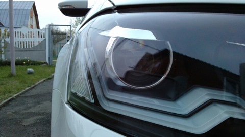

на фото видно одна фара у тебя потеет!надо герметиком швы заделать!а так фары кроссавчег)))
Я знаю, они обе потели. Сейчас перестали. Может влага под бронепленкой скапливалась.
Нет не из за пленок! Еще будут потеть!
Возможно. Пока перестали. С регметиком летом заморочусь. Сейчас зимой не охото.
Тогда придется летом тебе снимать корпус и стекло а то видимость ухудшится наберет внутри накипи типа
Да, блин, точно. Но я думаю проблема была в ином: резинка на проводах под Н7 лампы не плотно прилегала к крышке. Сейчас d2s лампы поставил, отверстие заклеил, пока вроде не потеют. Посмотрю еще.

ну что доволен фарами?у меня они 3 месяца лежат и думаю ставить или нет.кстати я вместо д2с взял н7 4300к.свет как ночью?
У меня как раз н7 сейчас стоят. Многие советуют д2с поставить. С дальним надо разобраться, немного светят по сторонам дальним, а не в кучу. У меня еще проблема с одной лампой, светит немного не так как должно быть. В субботу поеду менять. Яркость в люменах играет очень не последню роль. Для линзы надо минимум 3200 люм. С какой яркостью лампы сейчас у меня стоят, сам не знаю, т.к. не указана на упаковке была.

ты стэнде настраивать надо их чтоб дальний получился нормальным!
На стенде и настраивали. У тебя лампы Н7 стоят? Рекомедуют поставить D2S
У меня лампы н7 МTF.
D2S конечно лучше! но чтоб их поставить нужно немного заморочится, болк розжига другой нужен будет(либо переходник купить) да и цоколь переделывать придется…
На фаре написано, что цоколь d2s тоже можно подключить. Когда ставил, мне сказали что цоколь под d2s. Присмотревшись сказали и то и то встанет. Оставил н7 т.к. они уже были.

Вот равномернее меня тоже очень волнует) т.к. сейчас свет полкой, как положено со ступеньками, но перед глазами два более ярких пятна, а остальное одним цветом.
Те кто ставил эту оптику говорят что она все равно светит не так как заводской ксенон)
Это сразу было понятно, что не как заводской. Разница в цене в первую очередь)
сфоткай вечером! а так вроде как очень даже…
