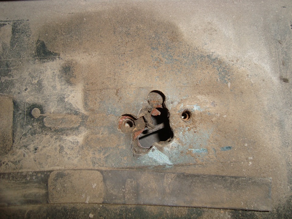

Нифига ты там дыру сделал!
штатная дырка под номер это крайная справа маленькая?
сам задумался. по моему левая штатная.
А деаметром по больше ето от сверла?
между маленькими 3 дырки от сверла м 10. не сразу попал.
так какая из трьох самая верная, и в накую сторону (я так понимаю за пласмасу ) тянуть?
там одной не обойдешься, надо же еще простор для хода тяги. я тянул пассатижами-утконосами.
Спасибо! А то я сегодня учудил. Провернул я ключ в крышке багажника (при нажатой кнопке) теперь ключ неповорачивается ни влево ни в право, и багажник не открыть . У меня балон стоит — потому думаю как бы из наружы? Было у муня ищо 2 ключа, один с логотипом ключа другой без. Тот что без нигде не поворачивался а с ключеком везде кроме багажника, вот я и сунул туда основной (но наверно не надо было нижымать) всигда был в горизонтальном положении а теперь верликаль и багажник не открыть
как у меня произошло не знаю. я отошел от машины а 3 орла что-то там сделали. прихожу, а они стоят с глупыми улыбками. но ключа у них не было. так что руками умудрились сорвать как-то тягу от кнопки.
пойду гляну может кто уже там сверлил :):):) когда то
результат есть?
Хвала Господу Богу, спасибо изобретателям WD-40, а также некоторым мастерам (соседам по гаражу) которые могут открыть что угодно, он (замок багажника) открылся без последствей!
Можно полную фотографию ?
Я через подлокотник откручивал обшивку и потом палкой открыл)
как палкой?)
там же обшивка?
Да так открутил сначала обшивку)
тогда понятно)
было дело)Скинул подлокотник и пнул саб)Дотянулся крючком)
Но блин пилить сверлить это капец)Я б скинул сидухи всеми правдами неправдами и сделал бы там отверстие как под подлокотник)
Спасибо. А нету фото целиком сзади. Не очень понятны координаты?
Целиком к сожалению нет. Если только завтра сделаю.
