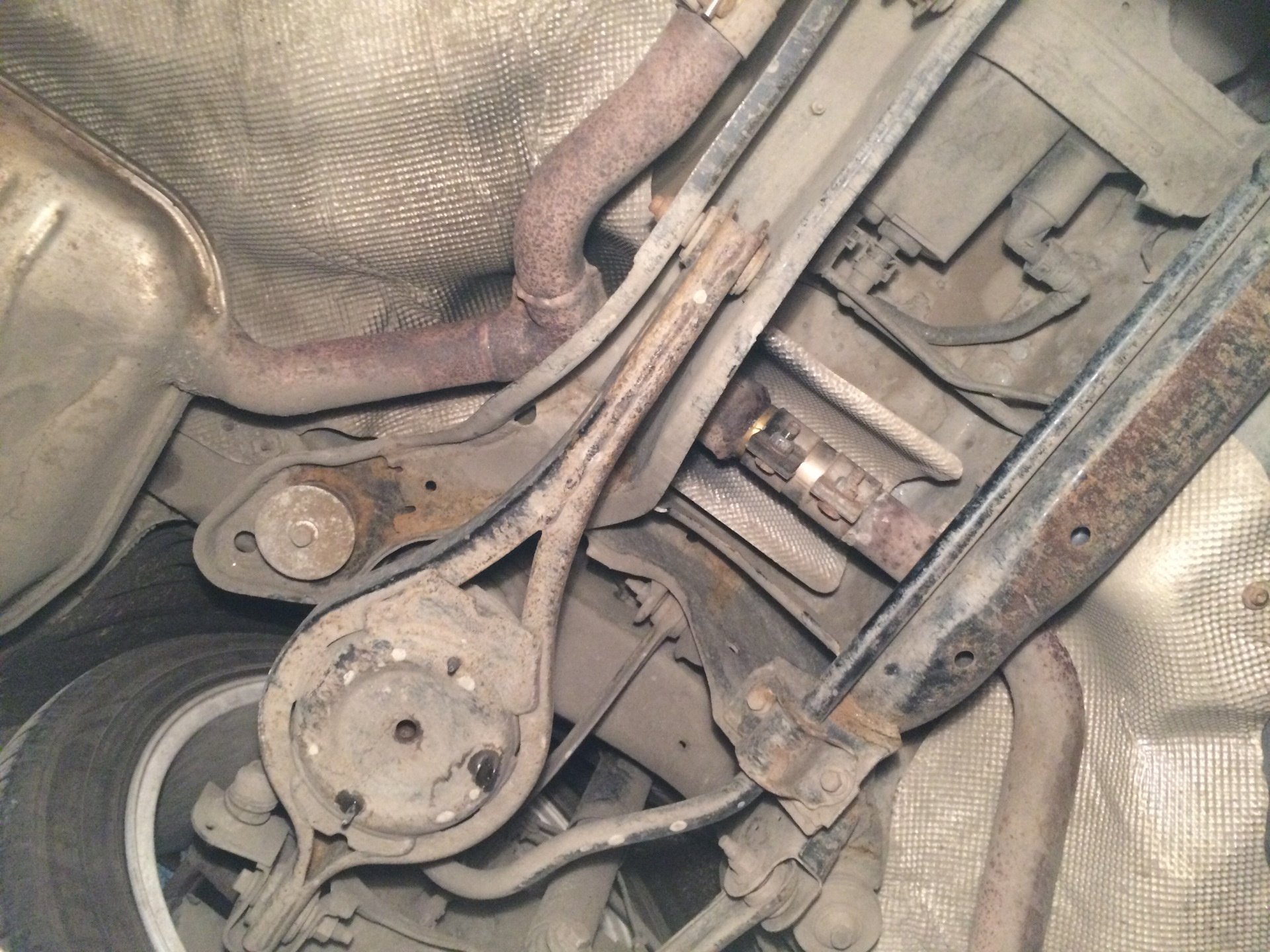

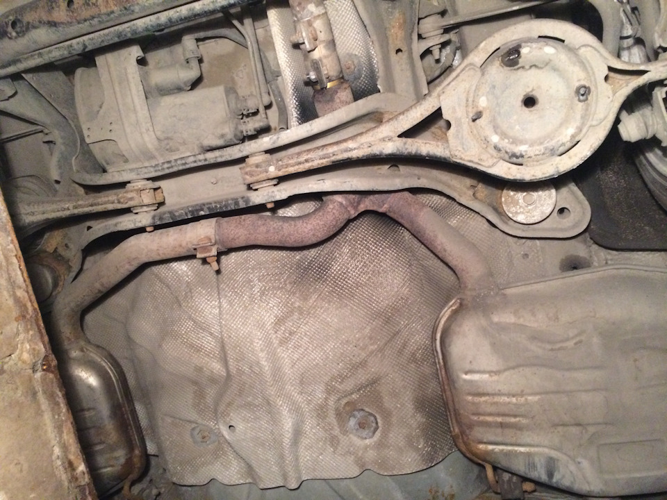

Выхлоп пришел в таком виде (как многим известно — одна цельная деталь, только правая банка на зажиме):

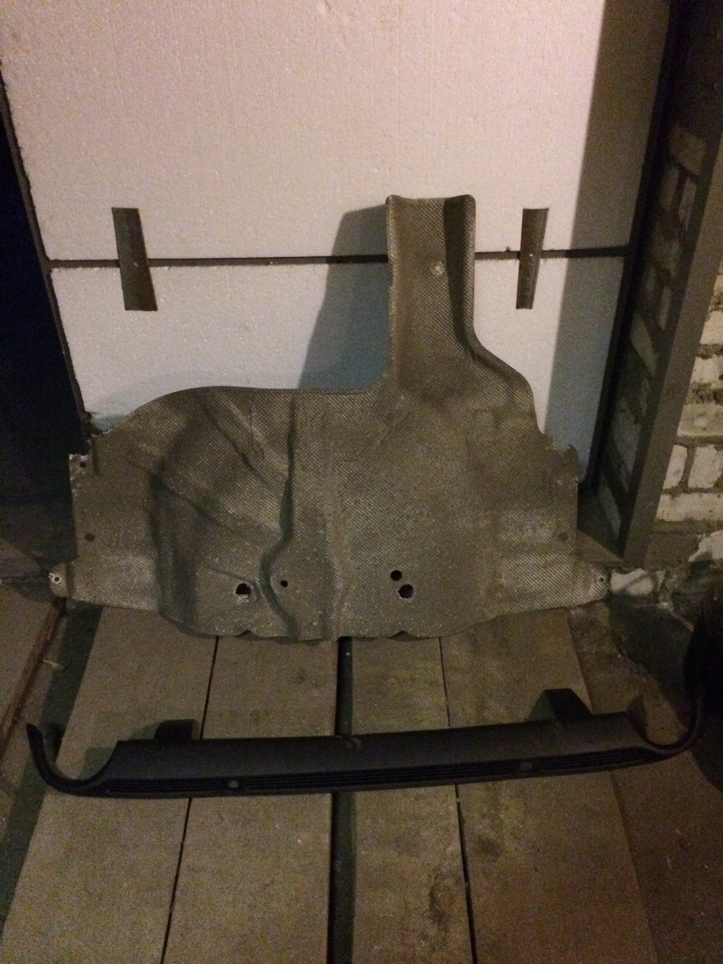

Повезло, вместе с глушителем мне достался термоэкран. Отдельно прикупил юбку на 2 выхлопа:

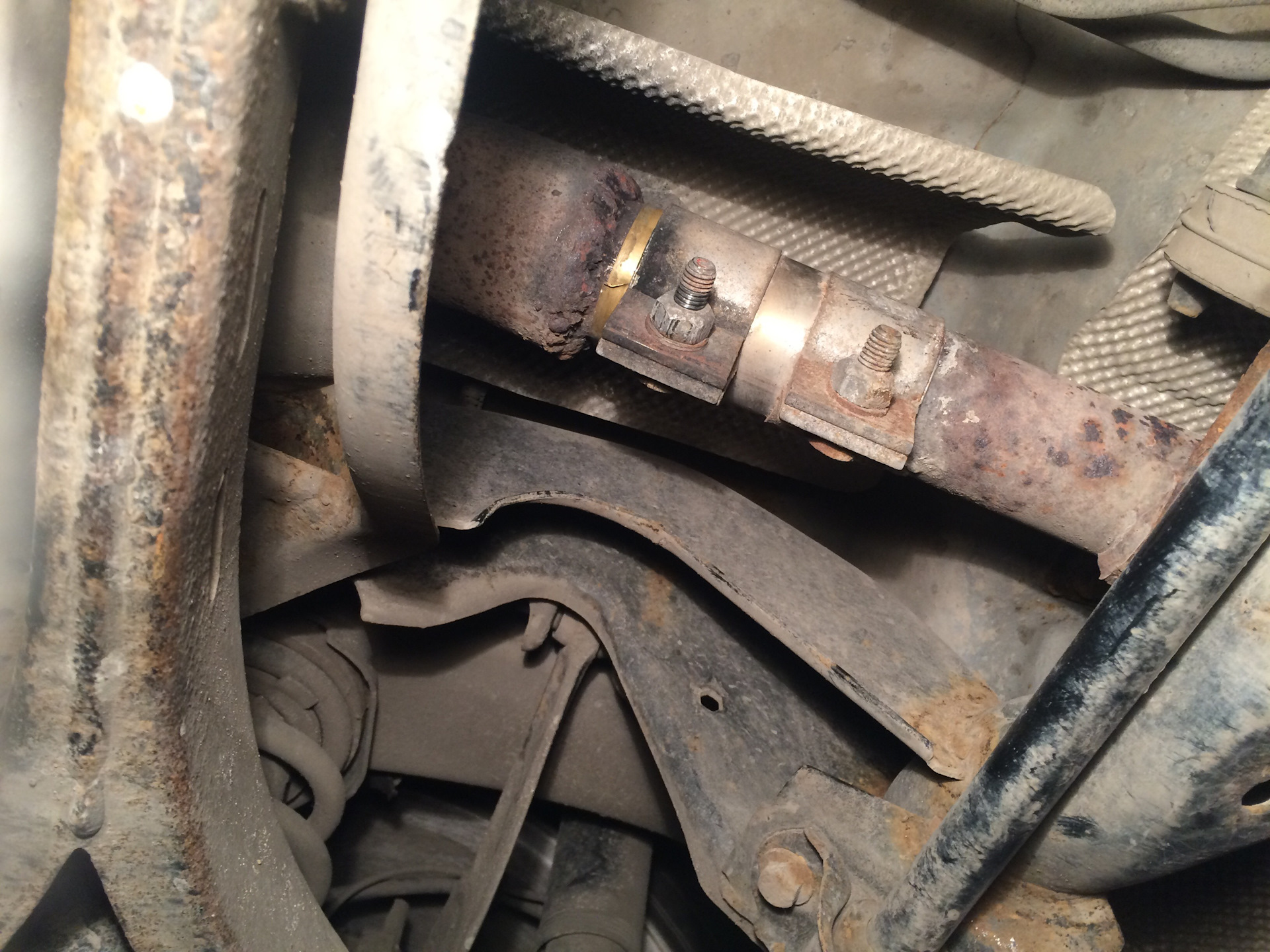

Однозначно, снимать подрамник не хотелось. Было решено делать глушитель 2-х составным: разрезать в районе подрамника и соединить это место хомутом.

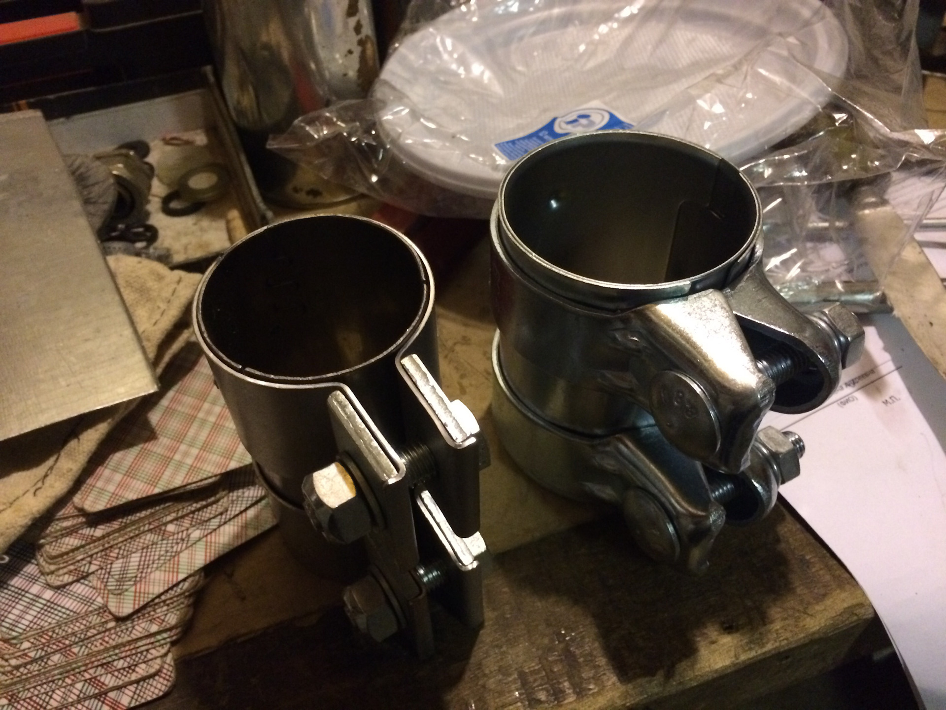

Хомуты на 50 и на 65 мм:

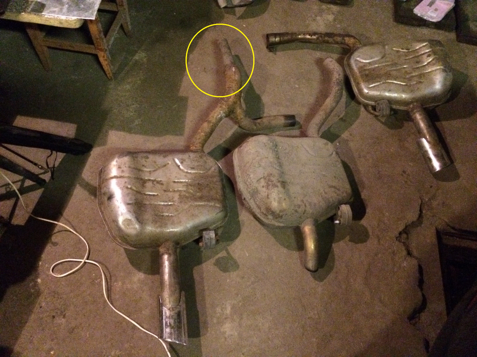

Наткнулся на следующую сложность: диаметр труб на бусте 65мм. У меня же диаметр 50мм.
Первоначальное решение было менять всё, переварив фланец от родного (для этого купил прокладку трубы и гайки).
Но осмотрев соединение труб между катализатором и резонатором решили, что с большой вероятностью при откручивании болтов — шпильки обломаются (а это лишняя возня с высверливанием шпилек).

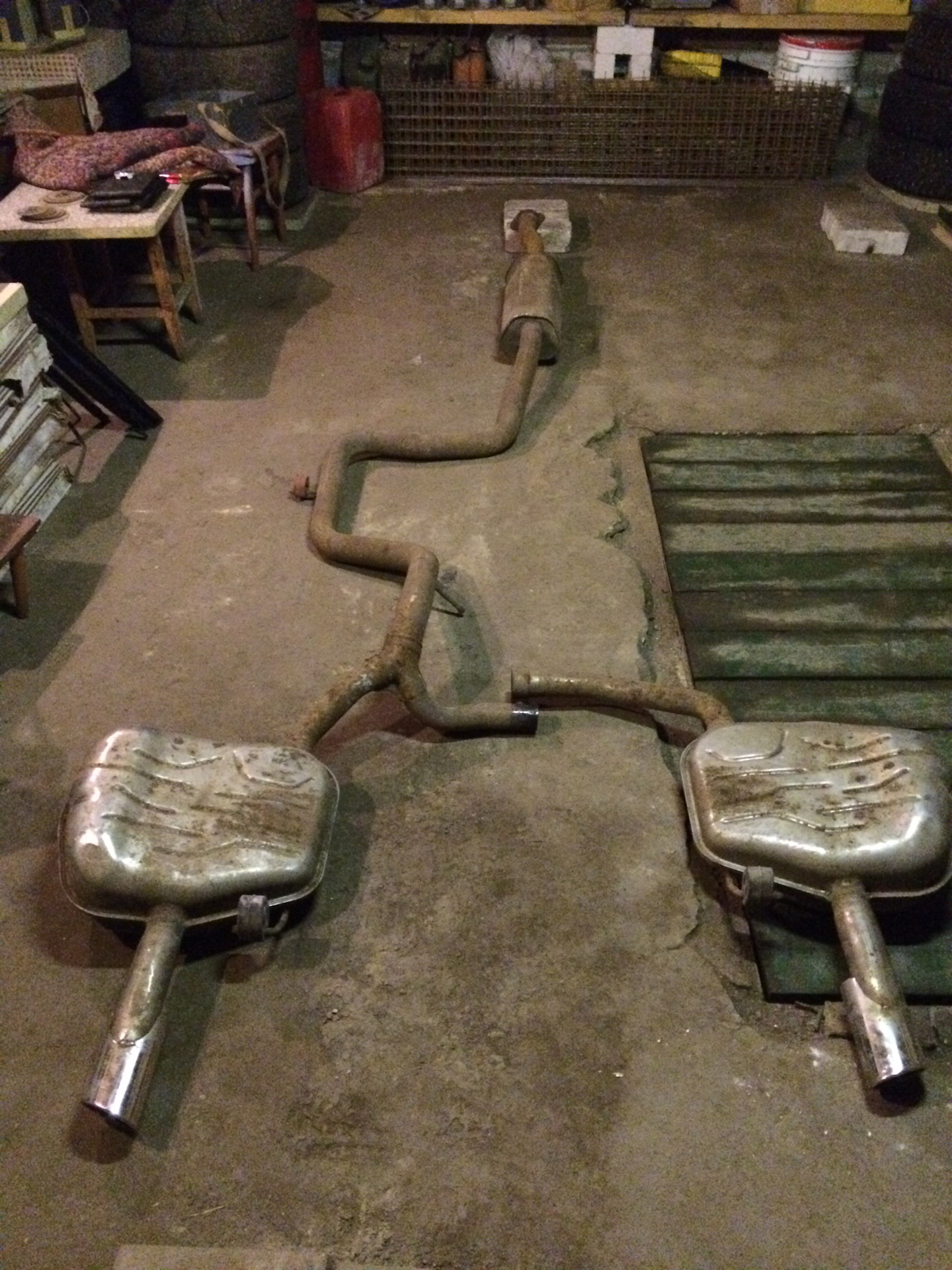

Поэтому было решено устанавливать только банки, заранее приварив кусок трубы 50мм для соединения с родной трубой с помощью хомута (старый глушитель посередине, по краям глушители от буста):

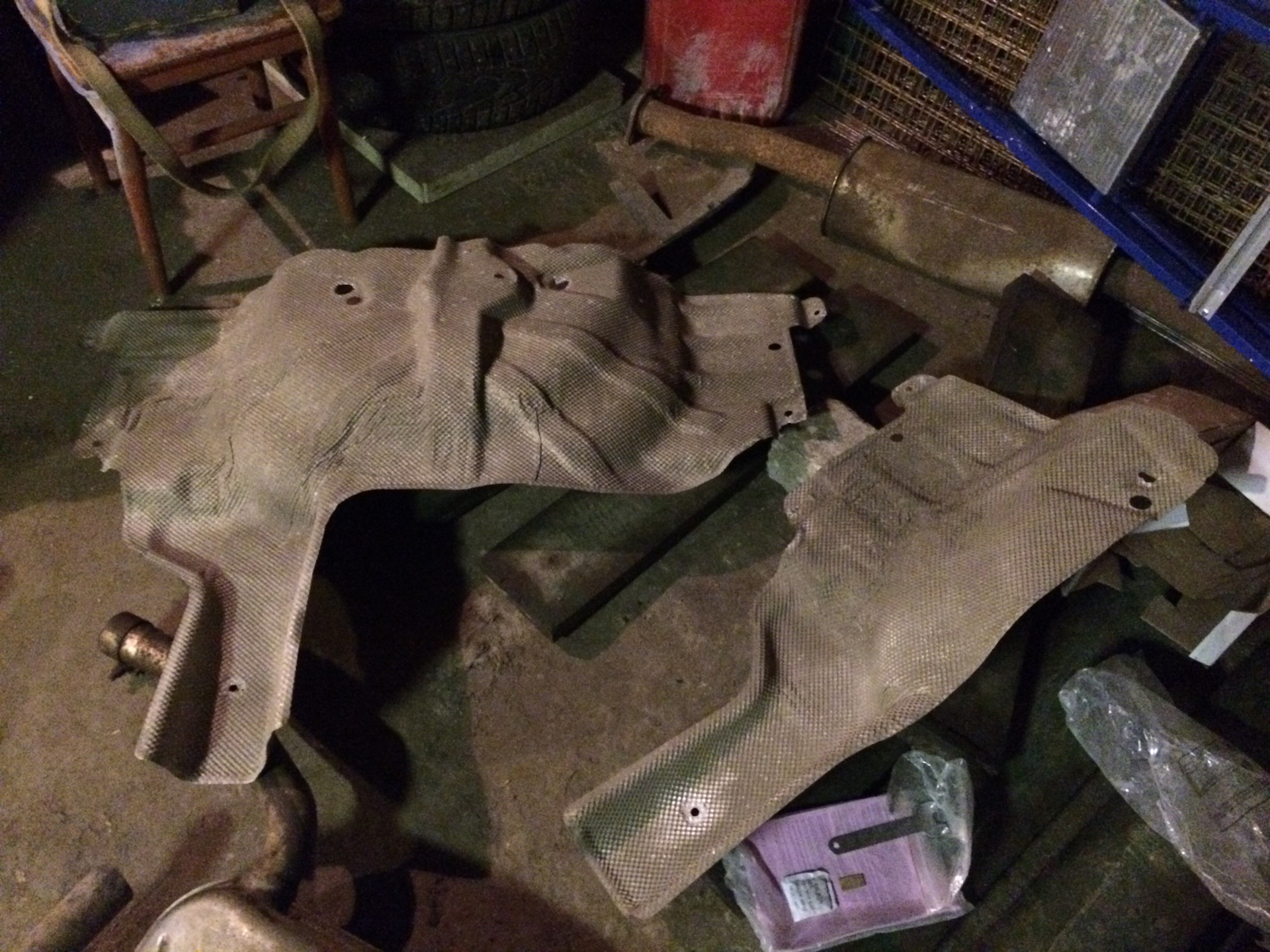

Термоэкраны (от буста и родной):

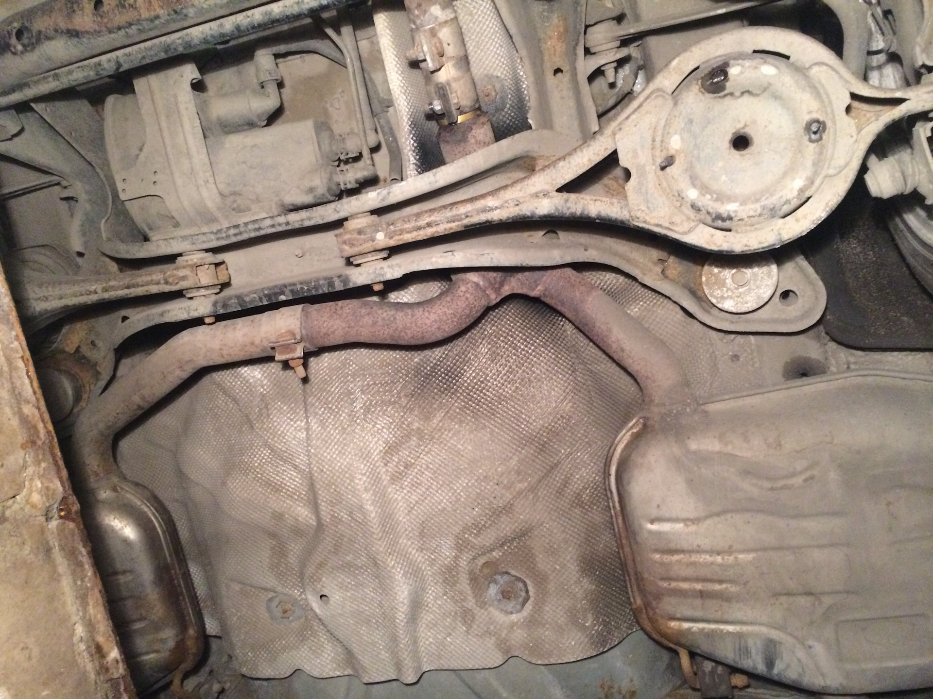

Ну и собственно место стыка (родная труба ровно 50мм. обхвачена хомутом очень плотно; наваренная труба со стороны банок где-то 49,8 даже при максимальном зажатии хомутом фиксировалась не плотно, поэтому на нее намотал медный лист, после этого зажалась намертво). Нигде ничего не сифонит. Все крепления для термоэкрана и для резинки второй банки уже есть.

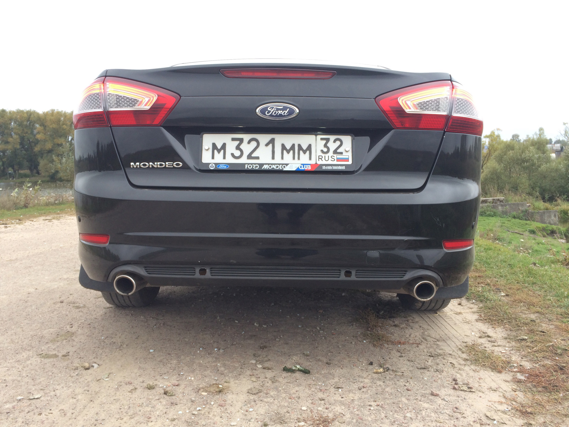

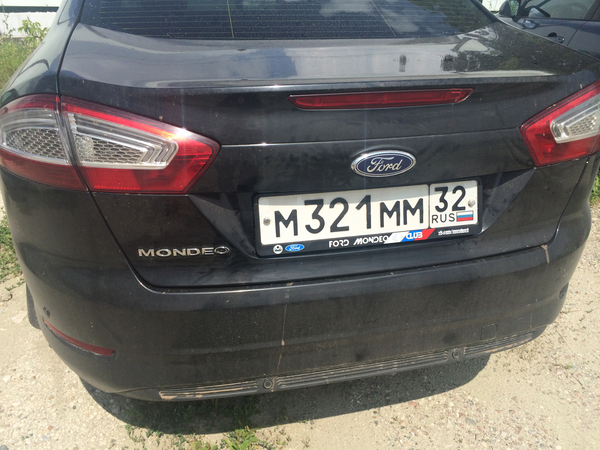

Было:
Стало:

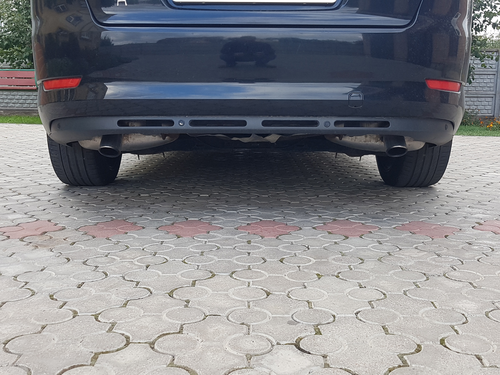

Отверстия под парктроники в данной юбке 30мм. У меня же неоригинальные парктроники 20 мм.
Поэтому временно поставил заглушки (думаю в самих заглушках можно вырезать отверстия и поставить туда парктроники, только пока руки не доходят).

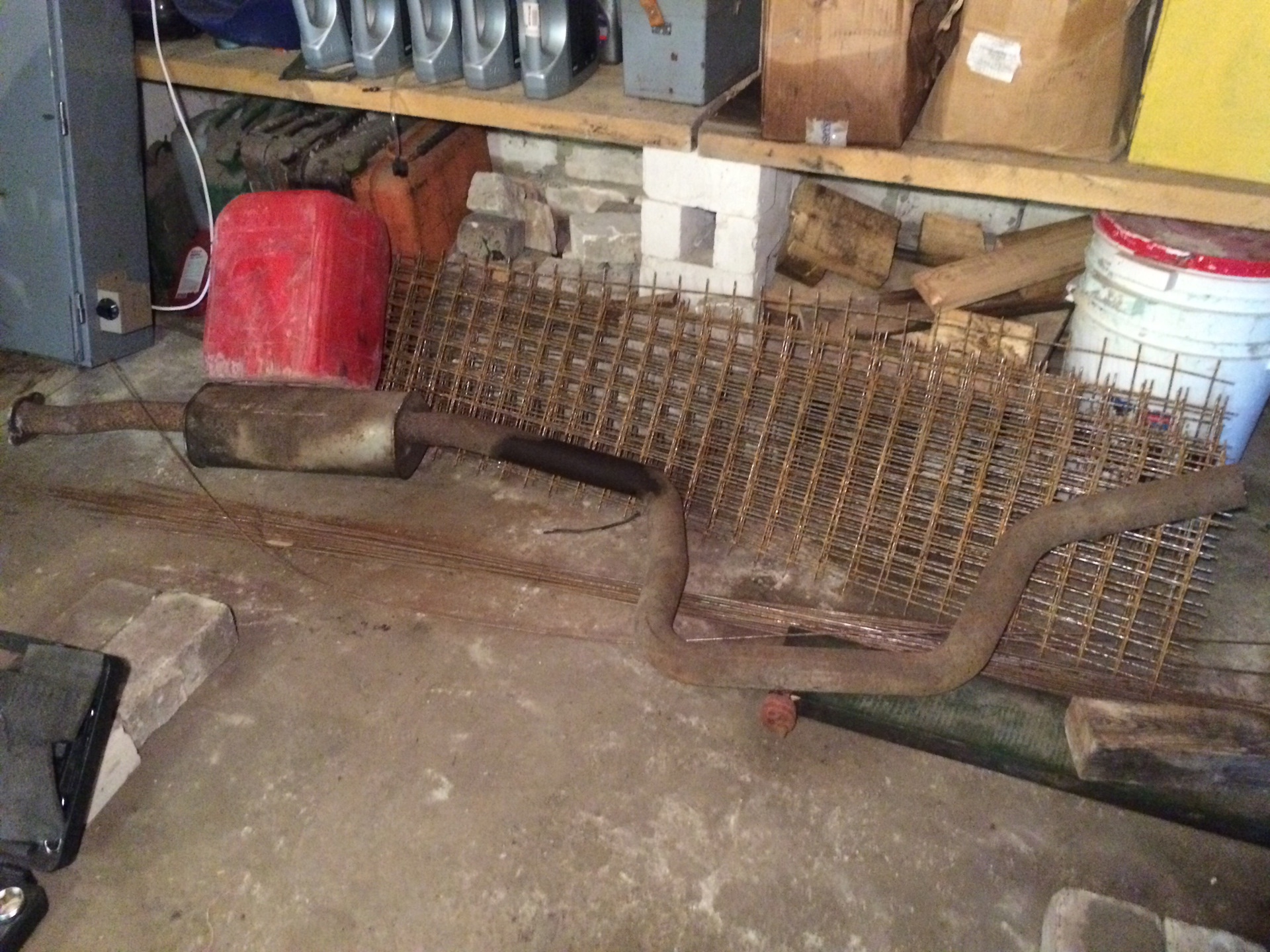

Оставшаяся деталь: резонатор с трубами (шпильки на фланце отломаны).
Может кому надо? Отдам за символическую цену.

Класс

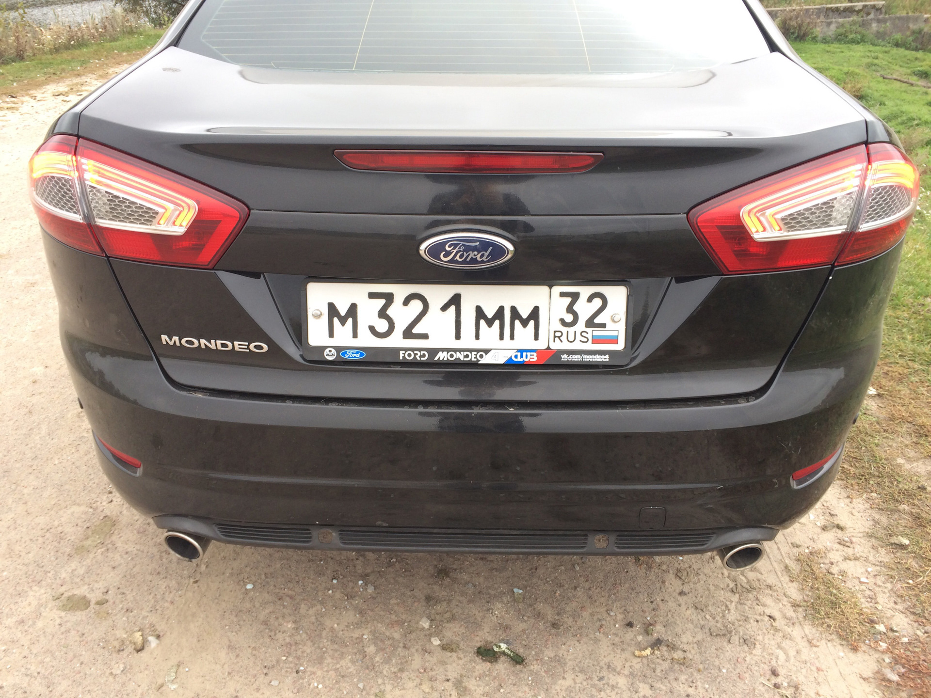

Корма совсем по другому смотрится
Теперь можно делать драг мотор:)
Ехать бодрее не стал форд или наоборот?
В динамике никаких изменений.
Звук тока стал другим.
Раньше был просто пердёж. А щас такой прикольный пердёж)))

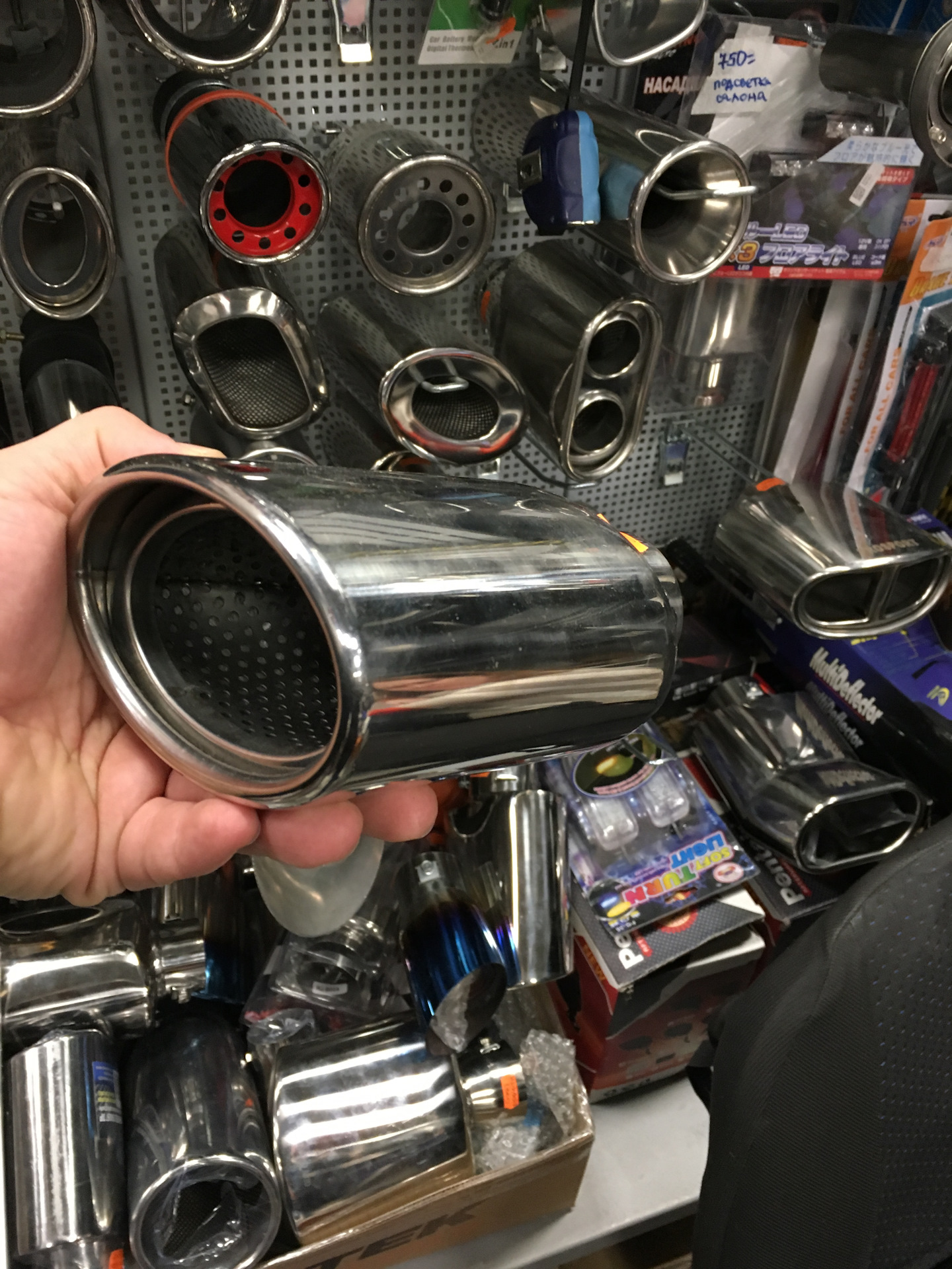

Да не стоит. Я слава богу все купил и поставил. Только насадки ставил 120х80
Buzzer zz120?
Китай, чуть ли не "нью галакси"
