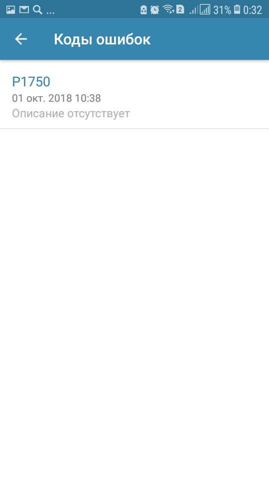

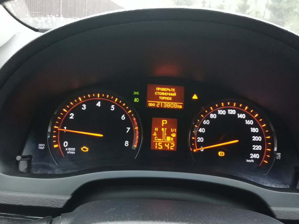

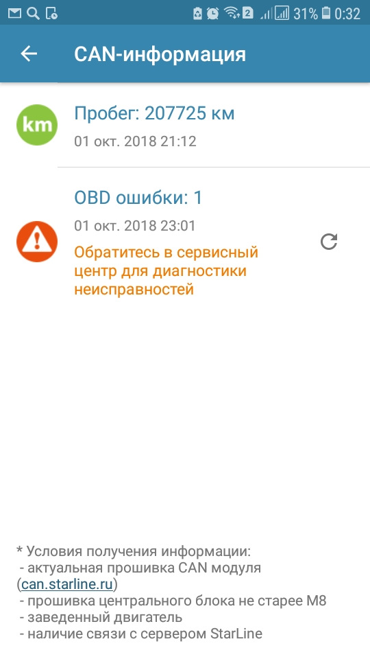

Пробег 207000 Давно не добавлял записей в борт журнал. Собрался на работу, завел авто загорелся чек и несправность стояночного тормоза, через мобильное приложение сигналки выдал код P1750. Кто- то сталкивался с подобной проблемой?
В общем после месячного наблюдения с помощью TechStream удалось поймать исходник ошибки, это был правый передний датчик ABS (С1201 -> С1330 -> Р1750), заменил на контрактный, больше не появлялась гирлянда

Я данной ошибкой сейчас занимаюсь, пришлось купить кабель Mini VCI и читать проблему прогой TechStream, в моем случае сначала вылезла Р1750, затем перешло до Р0500, эти показатели считывал простым ELM327, но он не показывает сам источник ошибок. Вчера по горячим следам выявил основные ошибки откуда все идет, это С1201 и С1330 (правый передний датчик АБС), в общем нужно смотреть/прозванивать датчики АБС, провести их ревизию. С АБС берет сигнал скорости ЭБУ, соответственно если сигнал плохо проходит или совсем не идет кратковременно, то появляется много ошибок, одна из первых это как раз Р1750. Вот еще полезный мануал касаемо ошибок АБС toyota-corolla.ru/rm04f1r…ents/rm000000xi900xx.html
Думаю проще всего посмотреть разъем, скорее всего попала вода и корозия дала о себе знать. Сними колесо или заезжай на яму и с хорошим светом все просмотри, вплоть до того о где сами провода подходят к металлическим контактам. А то бывает все чистое, а в месте соединения с контактом прогнивает провод

Она пропапала, но в приложении через Старлайн диагностика показывает код P1750
