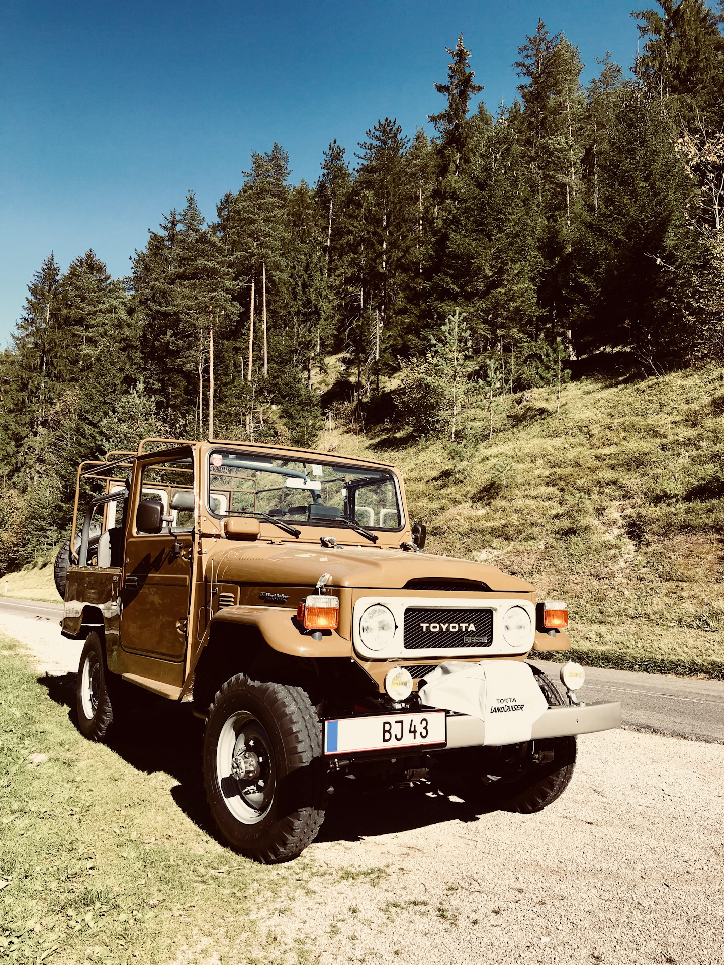

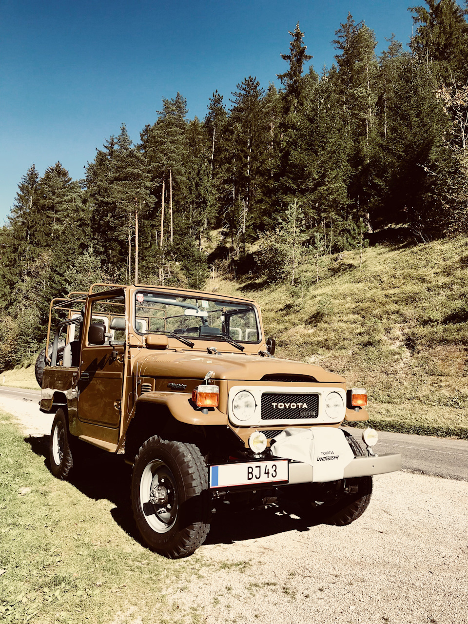

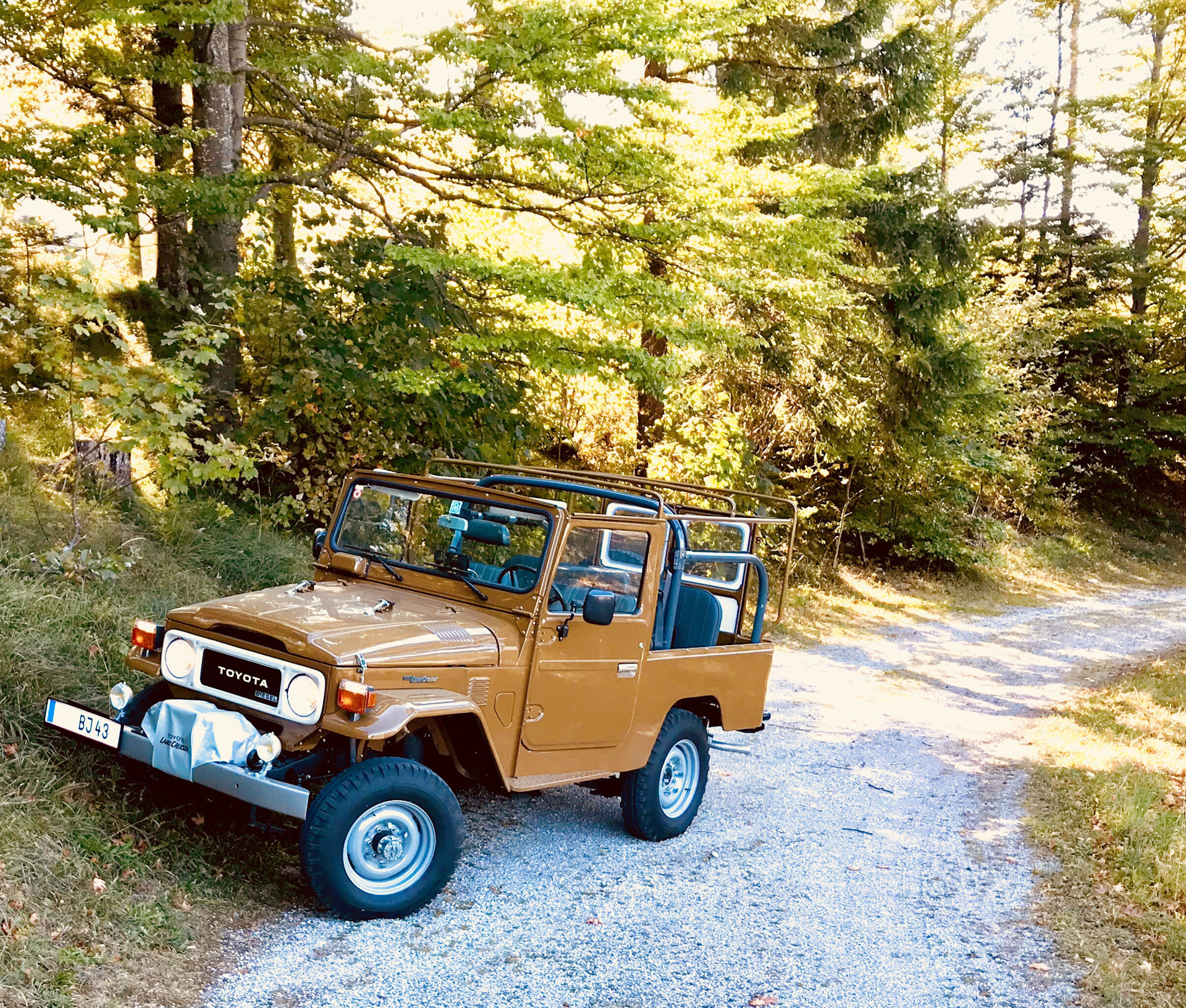

Решил поставить противотуманки. Однако, одновременное расположение противотуманок и лебедки вызывает вопросы с установкой номера.

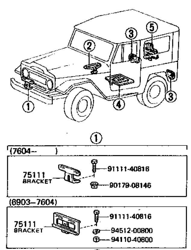

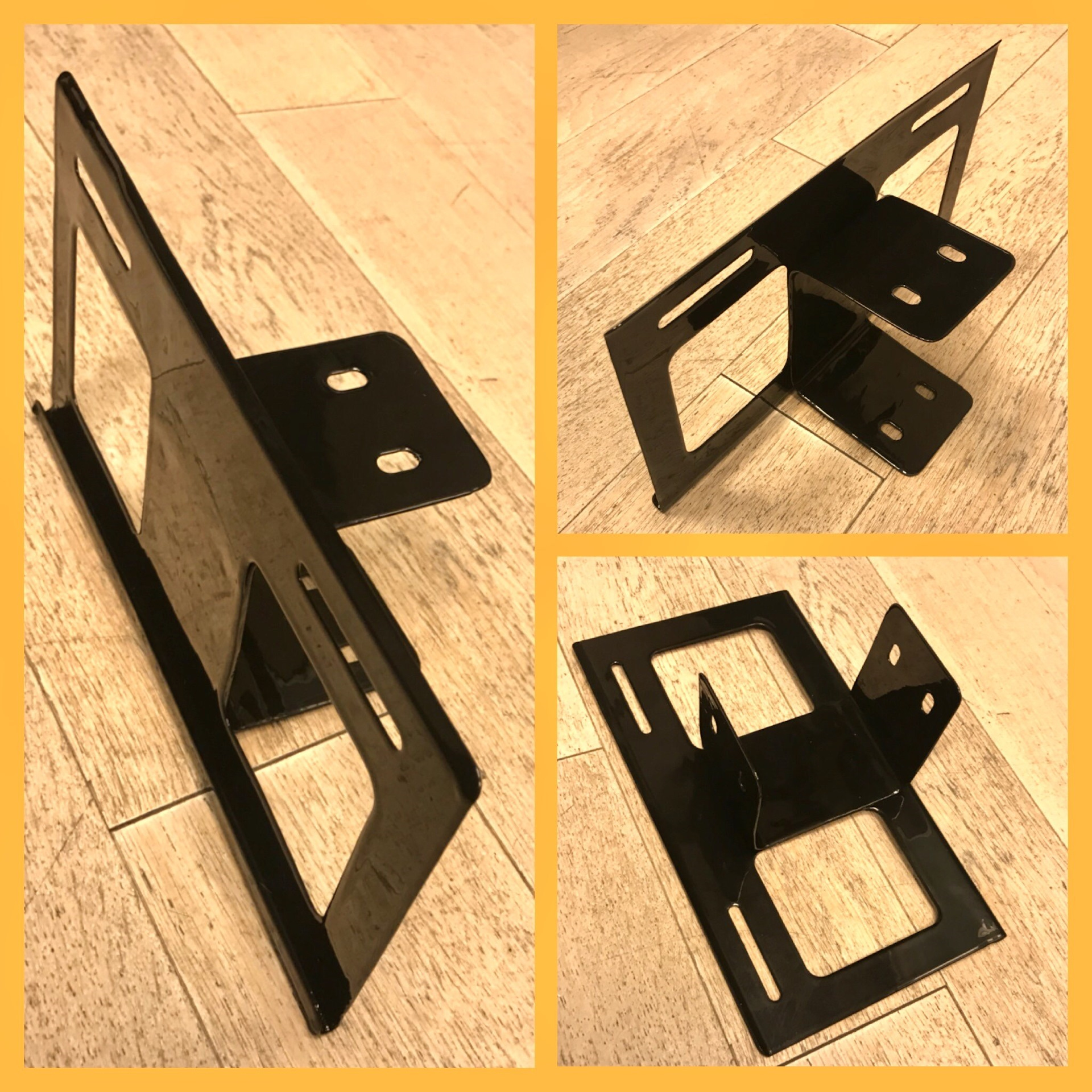

У Тойоты на сей счёт было решение со специальным держателем
Найти такой держатель было не просто. Однако далеко в Японии …

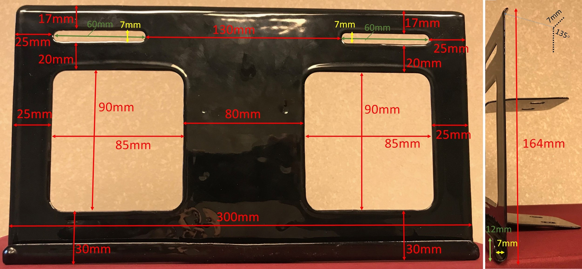

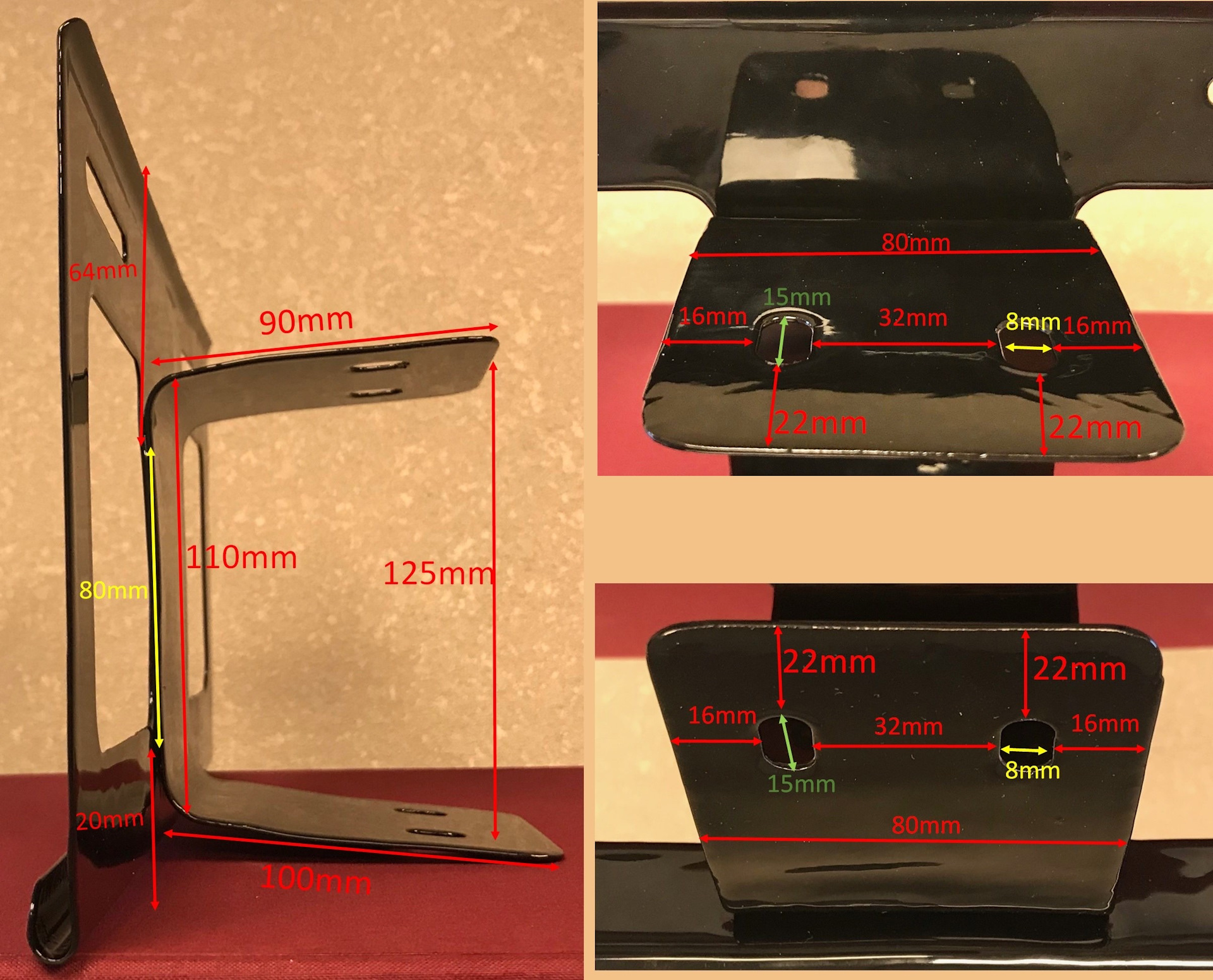

Найти второй может и не получится, поэтому снял размеры (как смог)

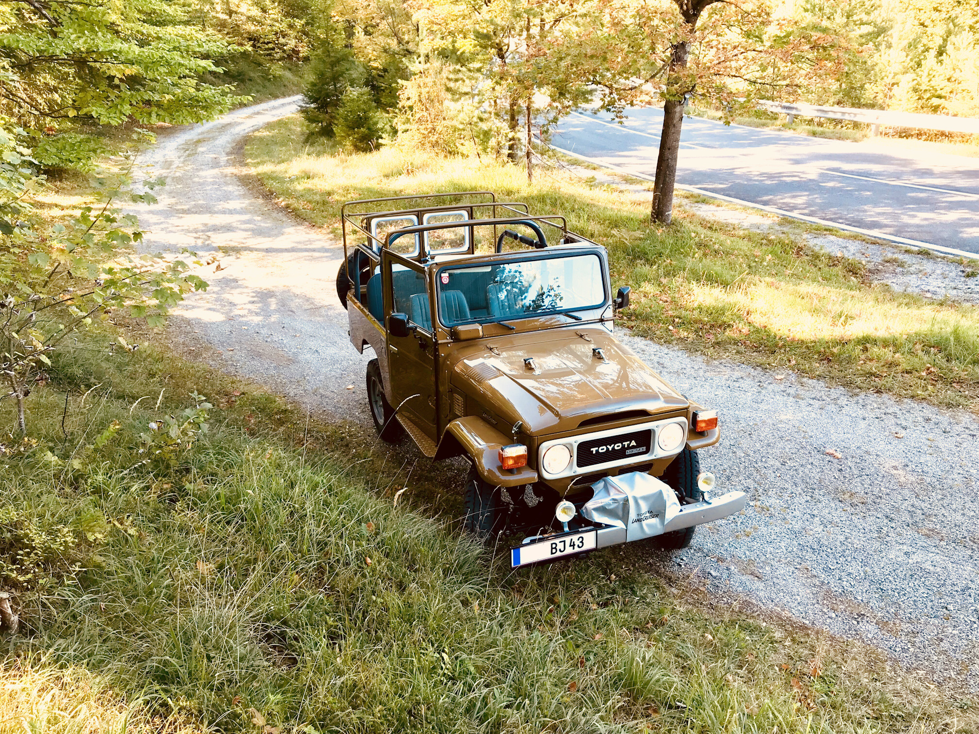

Поставил и немедленно прокатился

Должны бесплатно отправлять таким людям, которые увековечивают эти произведения искусства!
От куда же они гады цены то такие берут?!
Чет по моему не оригинал!
В оригинальной рамке по углам должны быть вставлены бриллиантики по три карата каждый, судя по ценнику.
Ценник с пересылкой из Японии даром. Принимая во внимание, что этой железке 40 лет и она бесконечно редкая. В интернете даже детальных снимков не было
