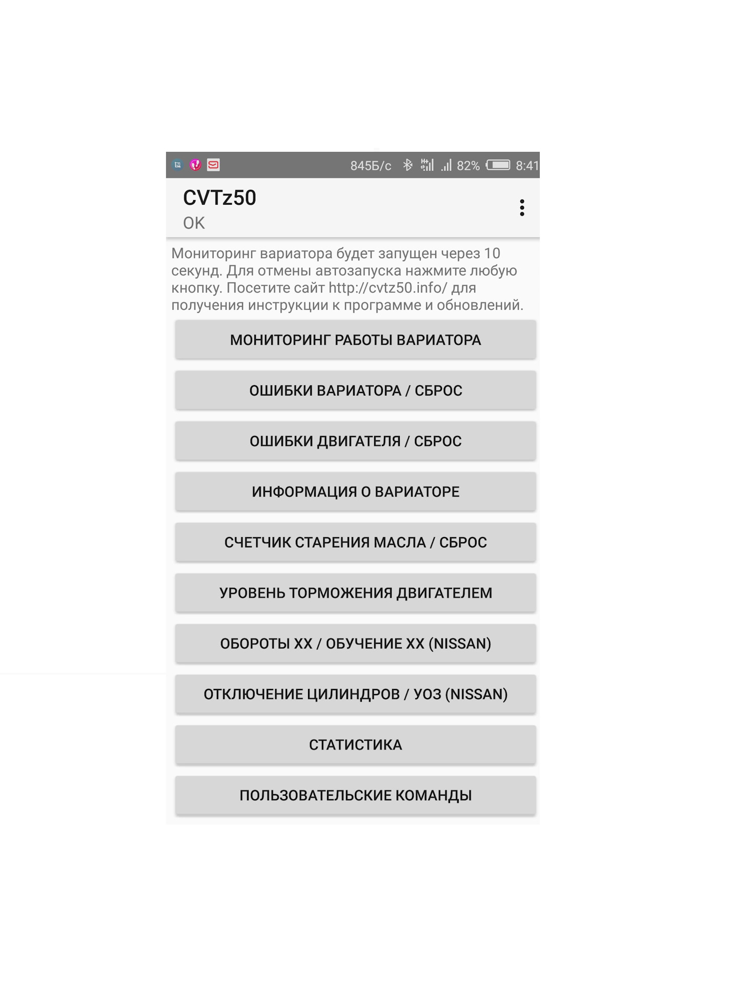

11. Запускаем движок, удерживаем тормоз, переключаем селектором переключения передач в разные положения на 10 сек в каждом положении. Так минут 5, если температура +. Затем ставим на нейтраль или паркинг, проверяем уровень через контрольную пробку при температуре 40 С (температура контролируется со смартфона через обд сканер с помощью программы CVTz50). Если ниже нормы, доливаем новое масло до необходимого уровня.
12. С помощью той же проги сбрасываем счетчик старения масла. Ездим и наслаждаемся. Наблюдаем за поддоном и шлангом, нет ли подтекания масла в местах соединения.

А как подключиться к коробке вариатора? Через обд сканер?

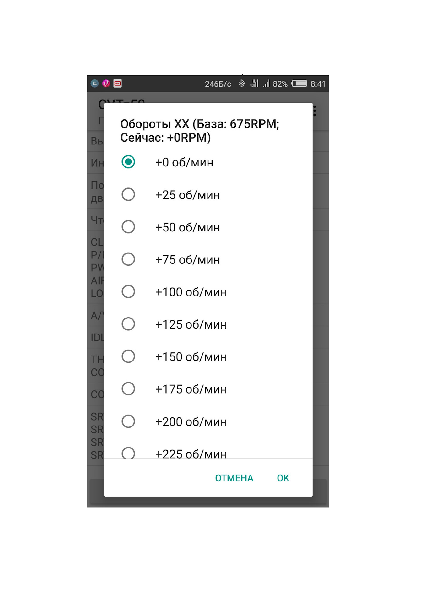

У меня на холостом ходу плавают обороты хотел поднять бы.
Чистили дроссель, менял свечи, менял масло, все равно прыгают обороты.
Да, через обд2 сканер версии 1.5 и програмку cvtz50, там есть опция поднятия холостых оборотов.

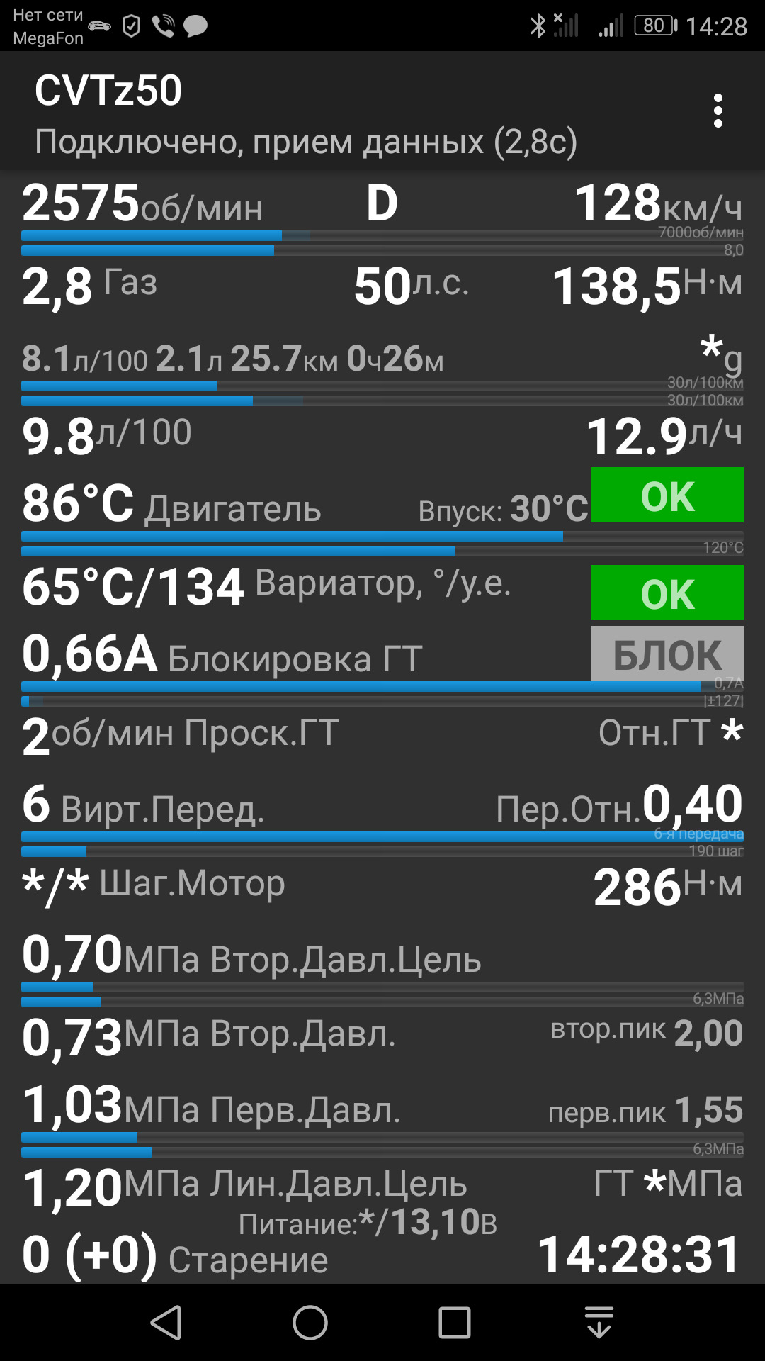

Привет 👋 Вот это похоже на замену👍 А то по четыре литра меняют😂

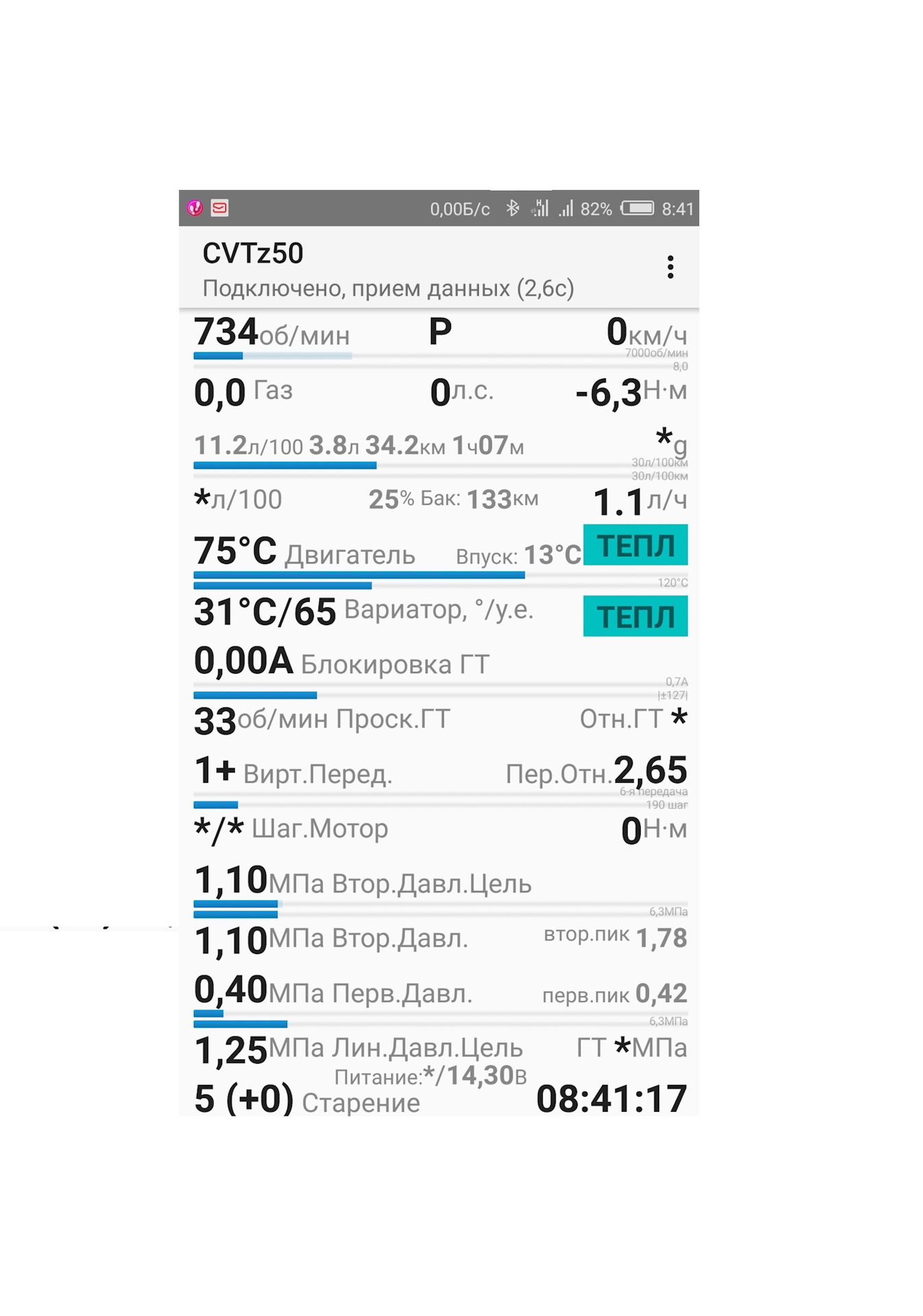

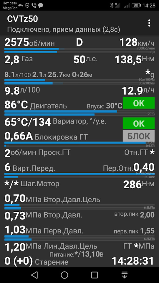

К стати, чудо прибор давление показывает в варике?
Привет. По поводу давления не скажу… позже сделаю скрины что оно там показывает :)) и прикреплю
вот что показывает
вот хоть кто-нибудь может объяснить на что именно ориентироваться по давлению в этой проге =- )?
что есть хорошо и что есть плохо и на каких температурах\режимах ) ?
это высокие материи )))
Miv777
У автора можно спросить, по моему на форуме мурано есть тема.
