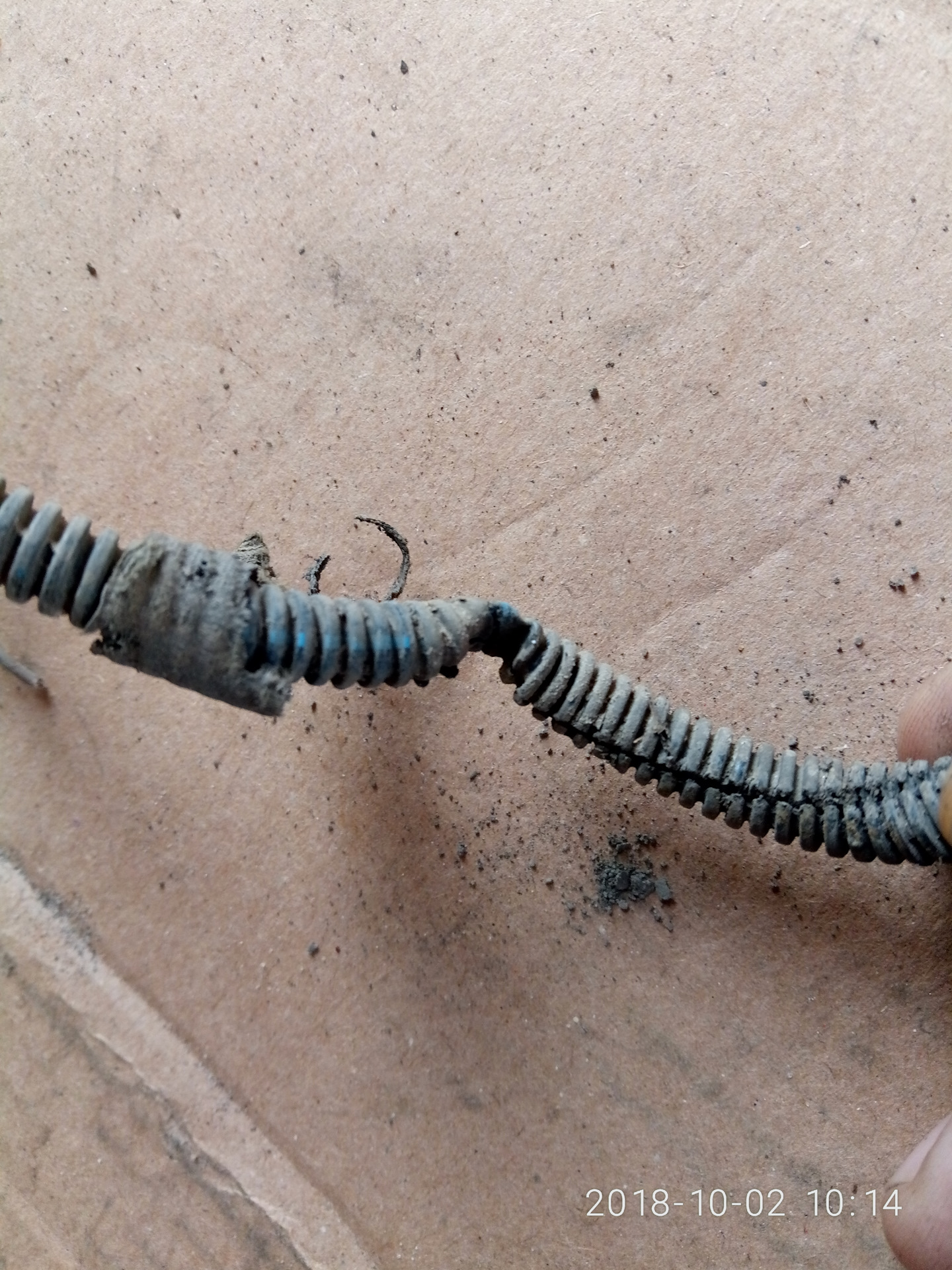

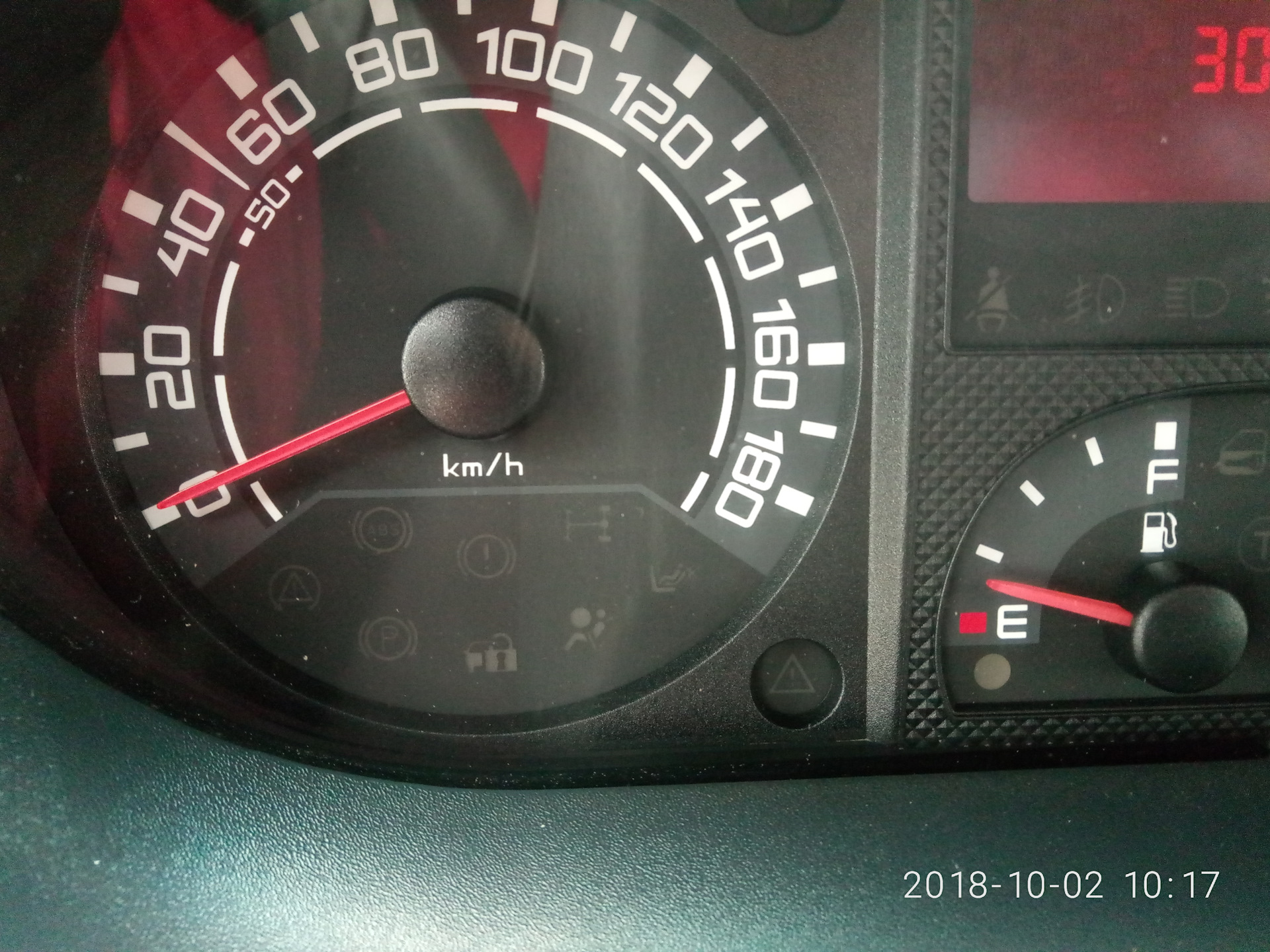

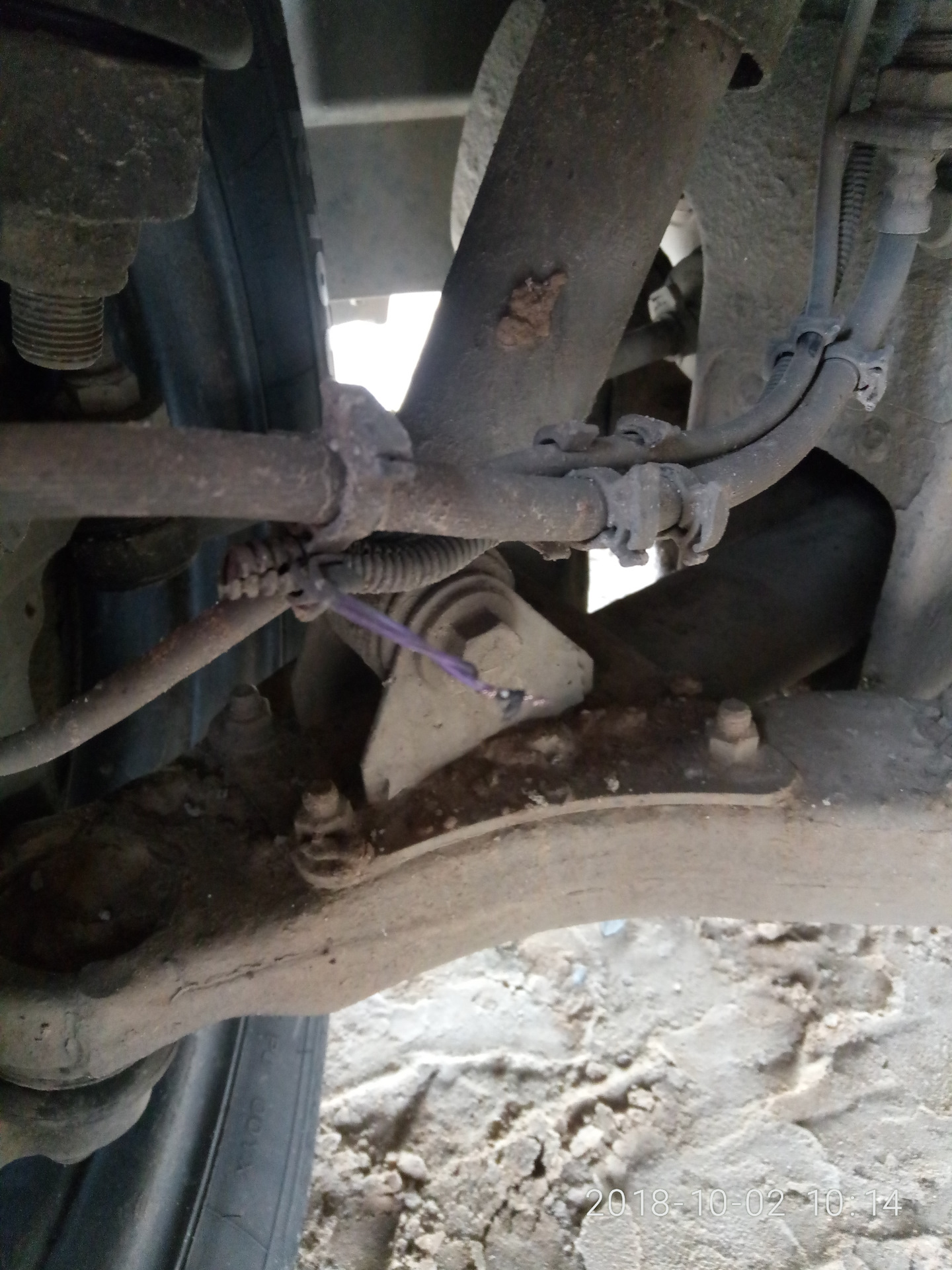

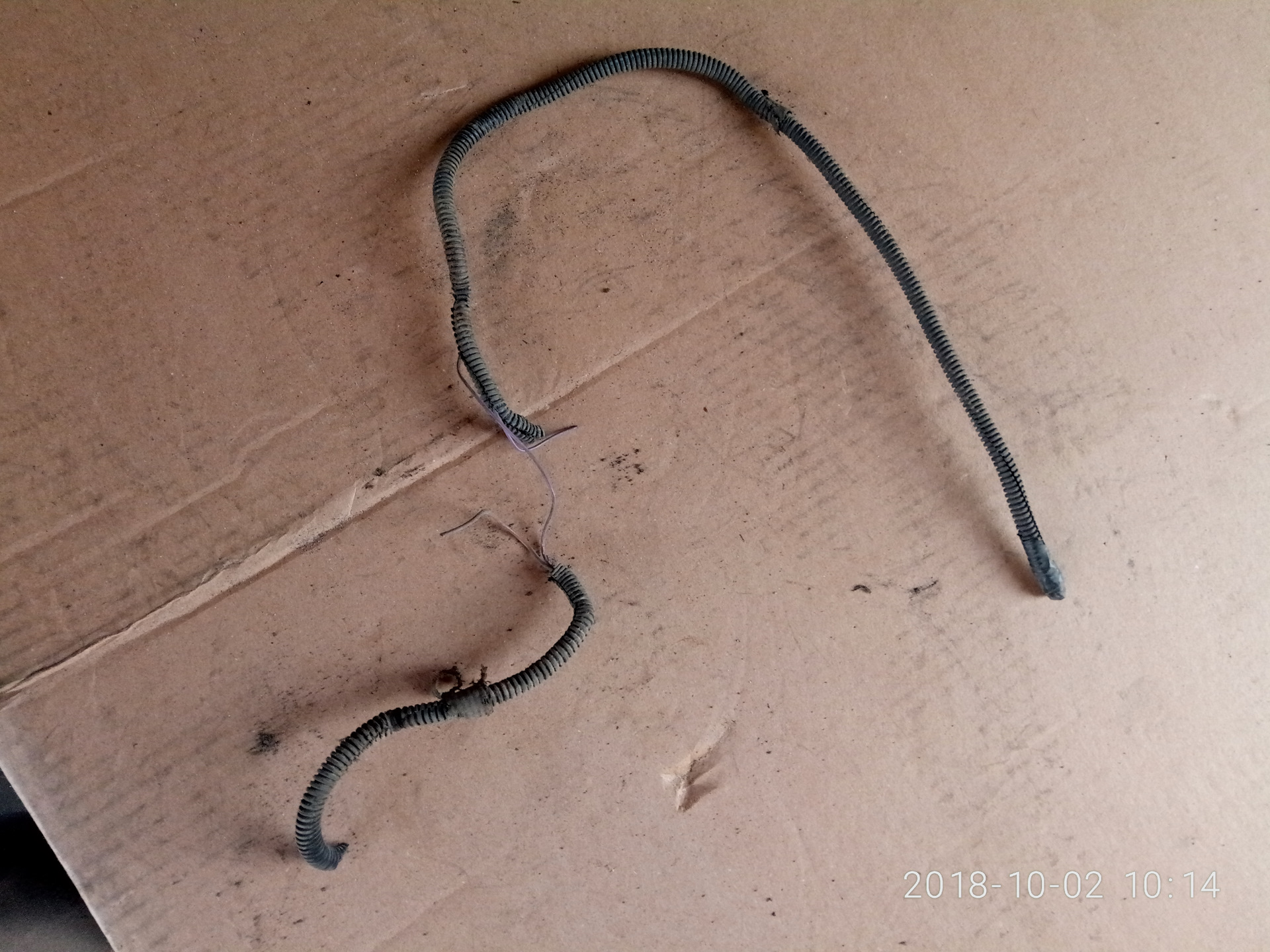

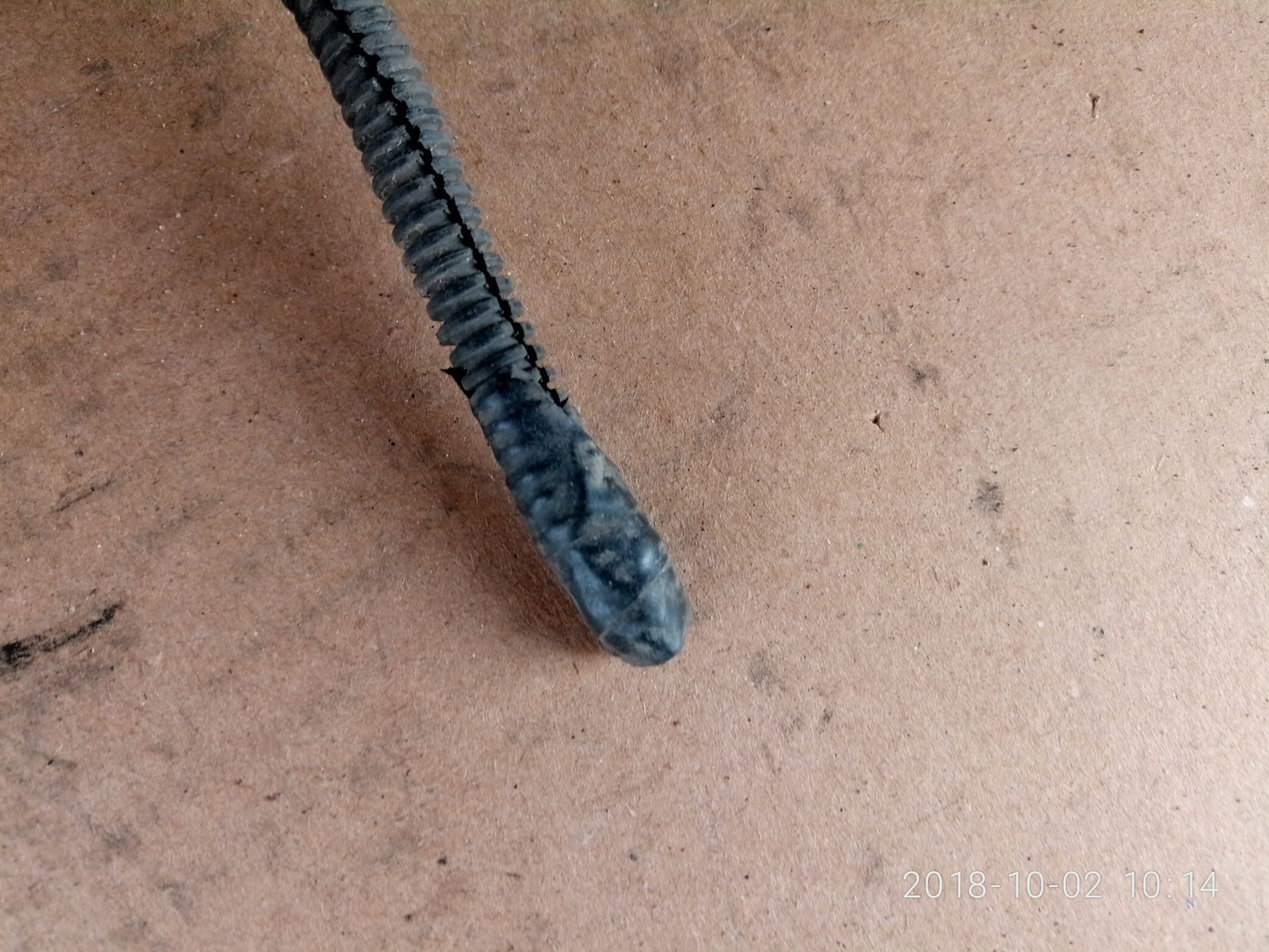

После замены колодок по кругу, появилась ошибка, в виде восклицацельного знака в круге, полез смотреть уровень тор…жидкости, все норм, полез смотреть датчики колодок, аказалось их там небыло и до меня, полазев под машиной обнаружил провода от тех самых датчиков, замкнул, все было хорошо, да несавсем, снова вылезала ошибка на приборке, я под машину, и обнаружил что я несавсем правельно замкнул, т.е., был перебит провод, стяжкой, под задним правым колесом, немного обрезав проводов, немного чегото выкинув, ошибка пропала, и вот уже день ее невидно на приборке, глаз радуеться, приятно конешно, если непаможет будем отключаться от фишки под левой фарой, всем спасибо

Я понел, как загориться замотаю, негорит же, но всеравно спасибо человеческое, покажи как у тебя)

Опять гореть будет, яж говорю замотай эти провода на раме.их ломает при ходе подвеске.
