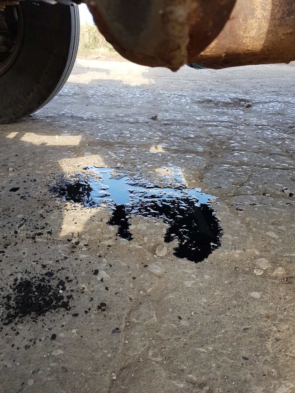

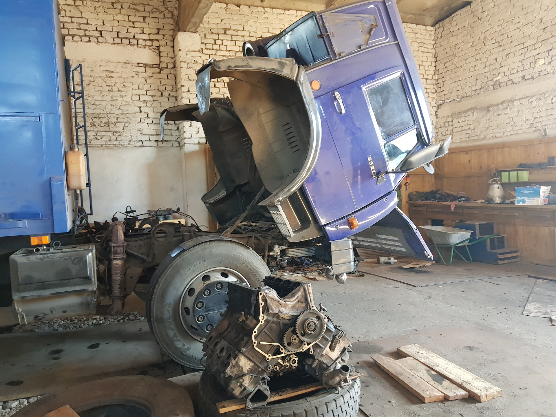

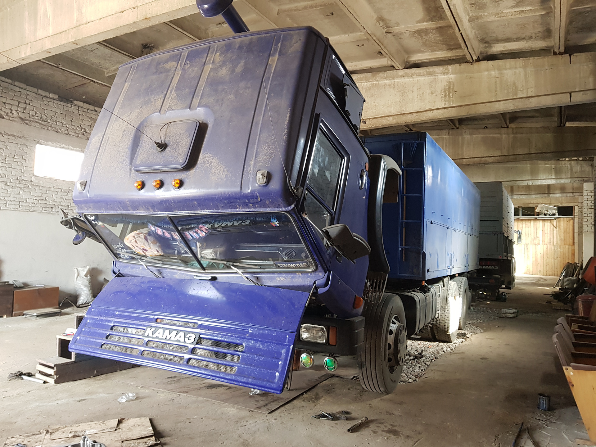

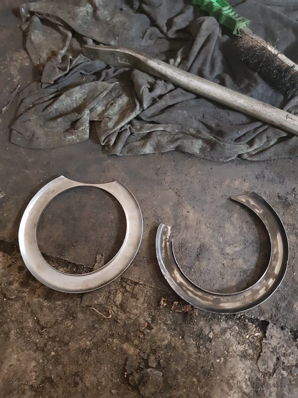

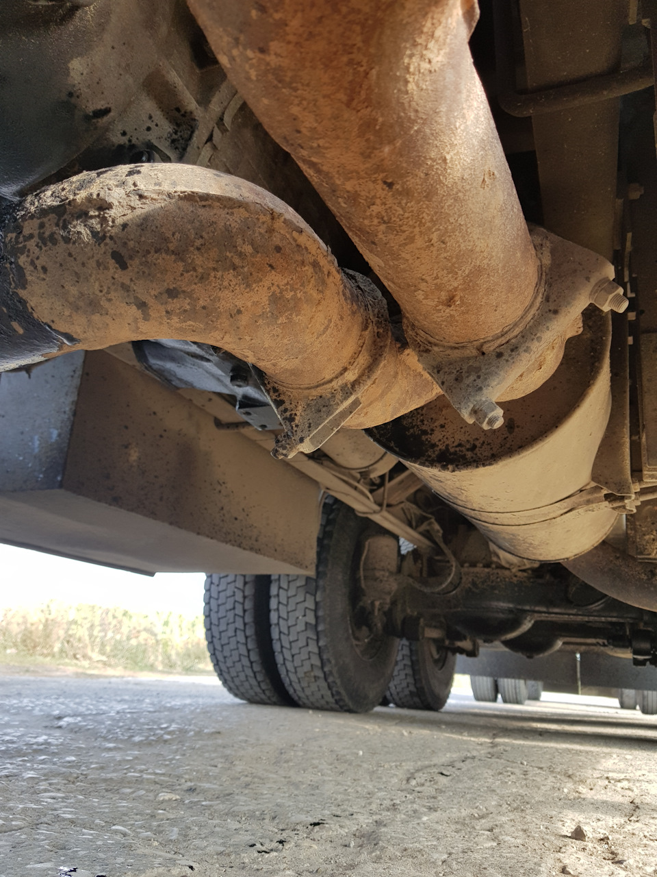

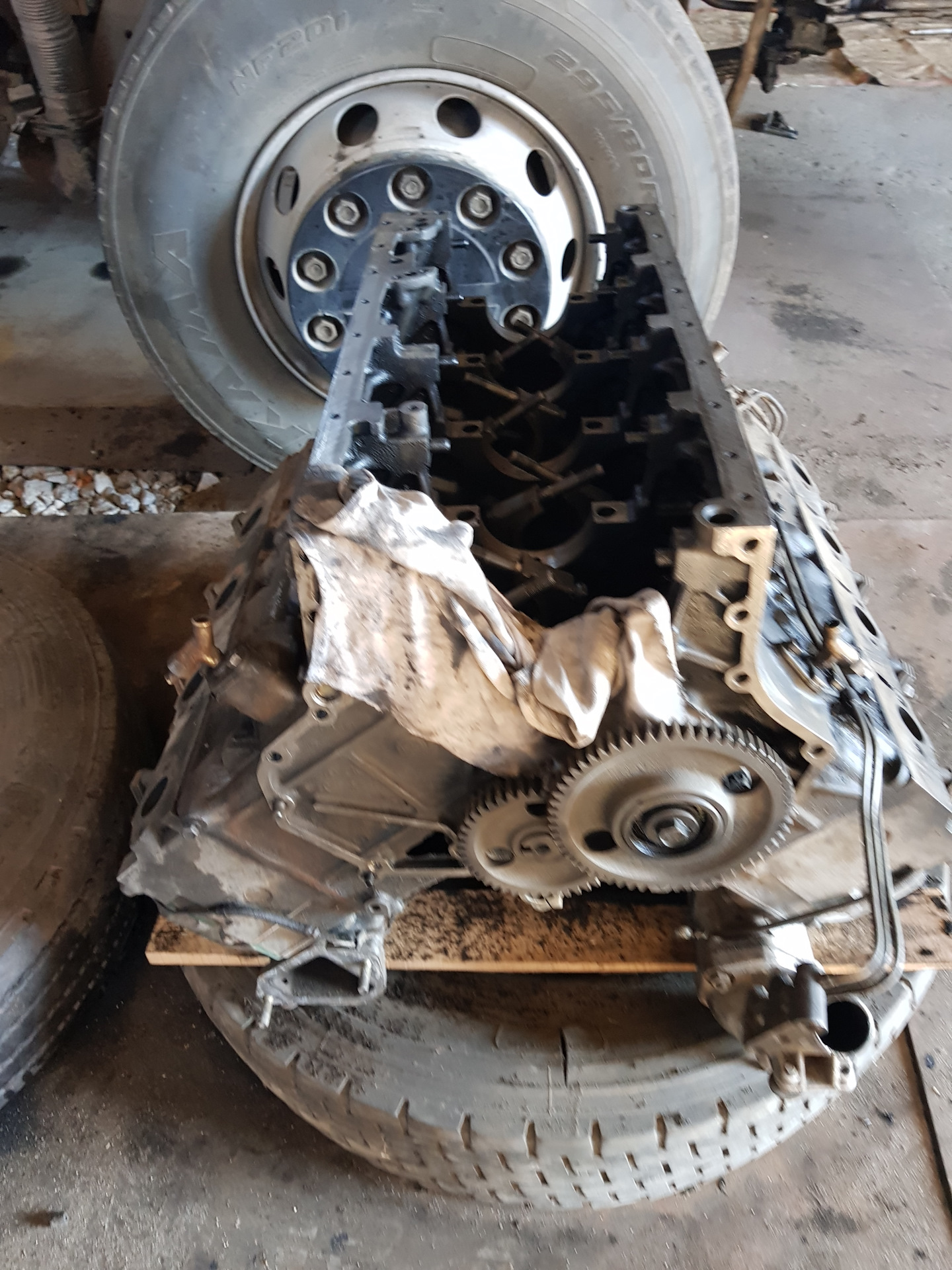

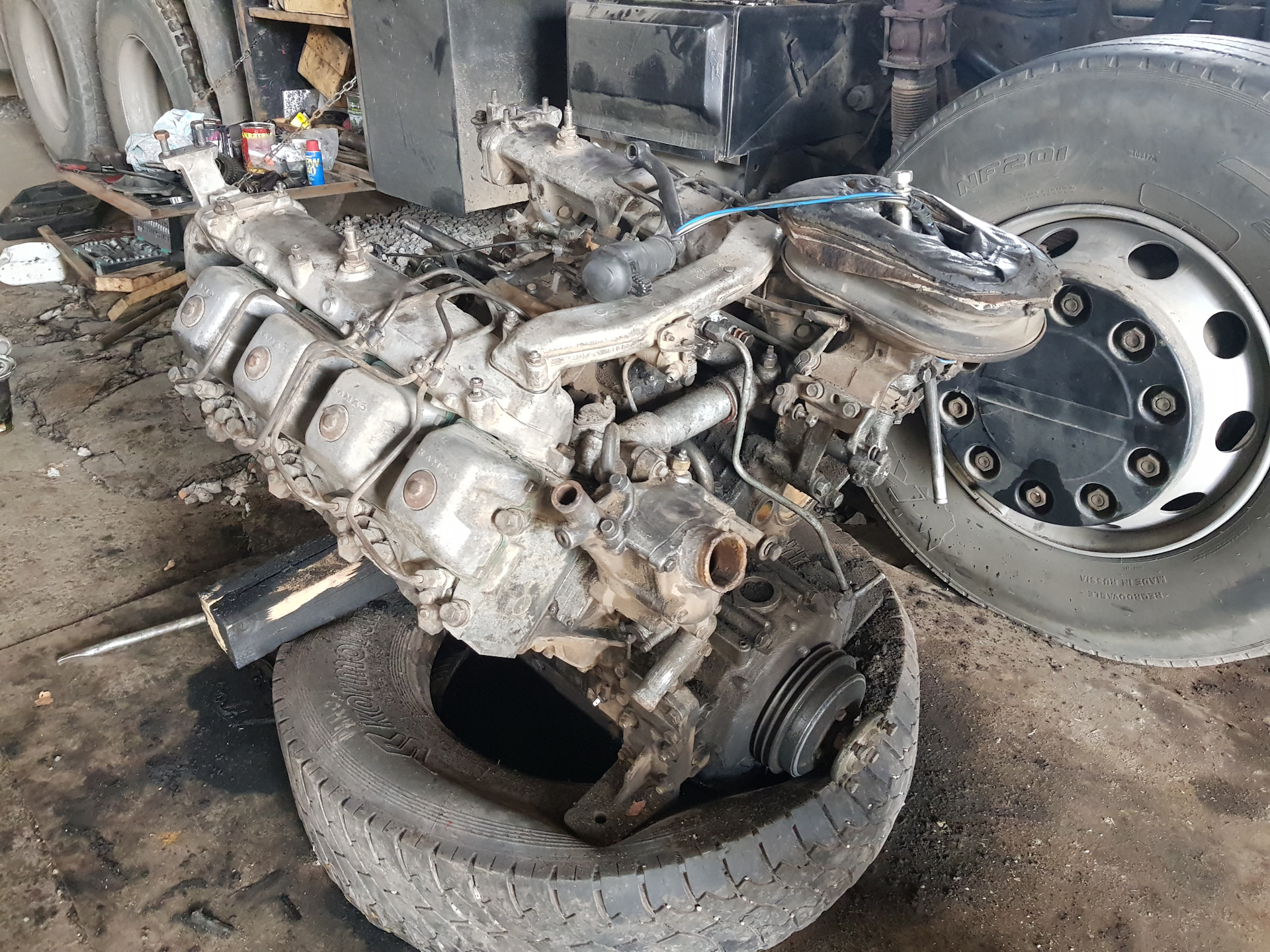

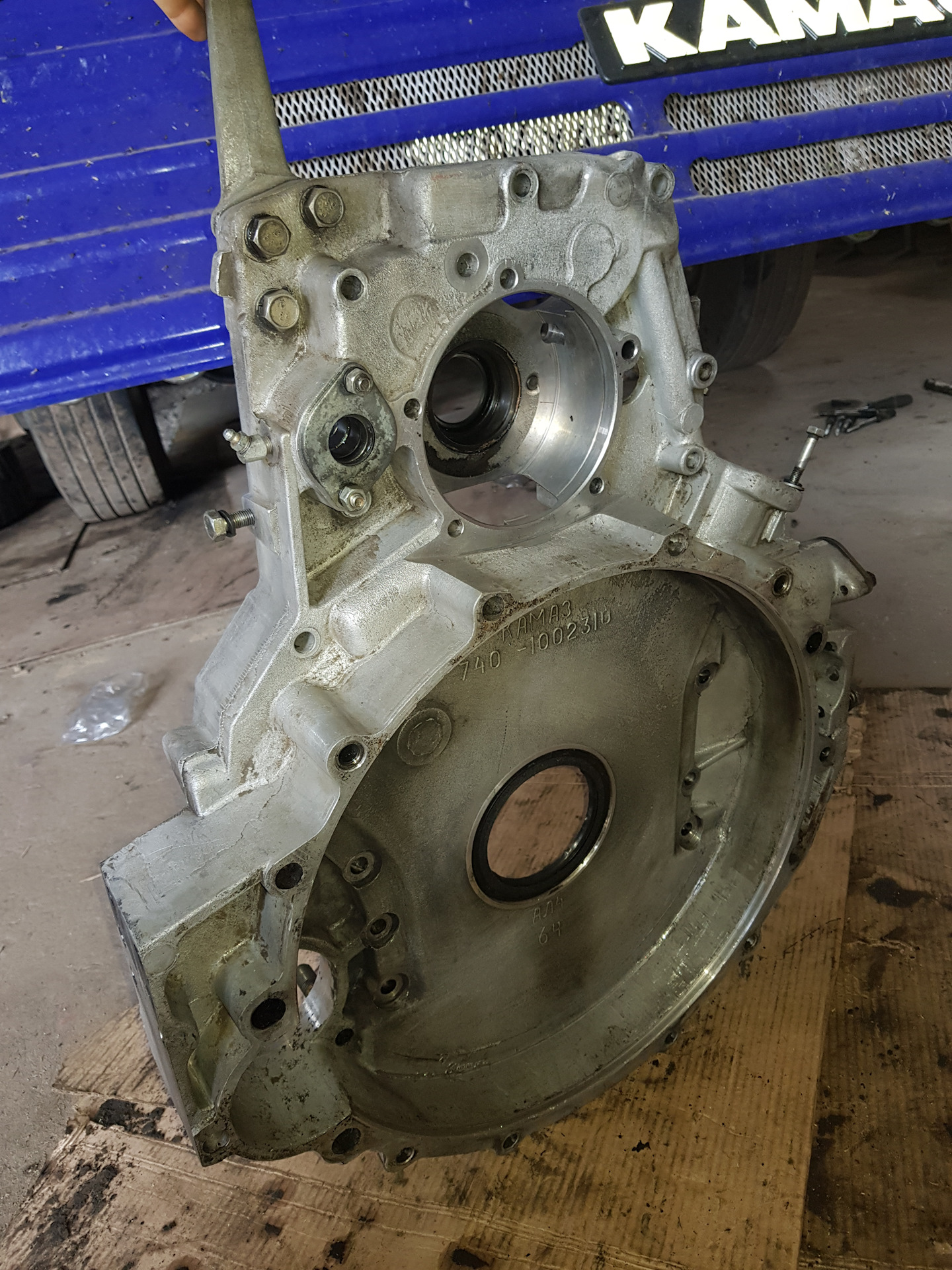

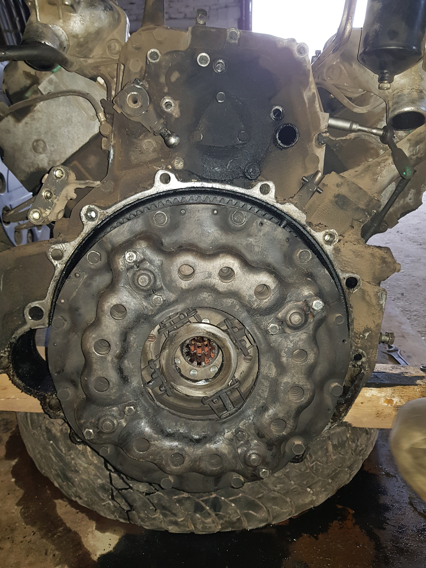

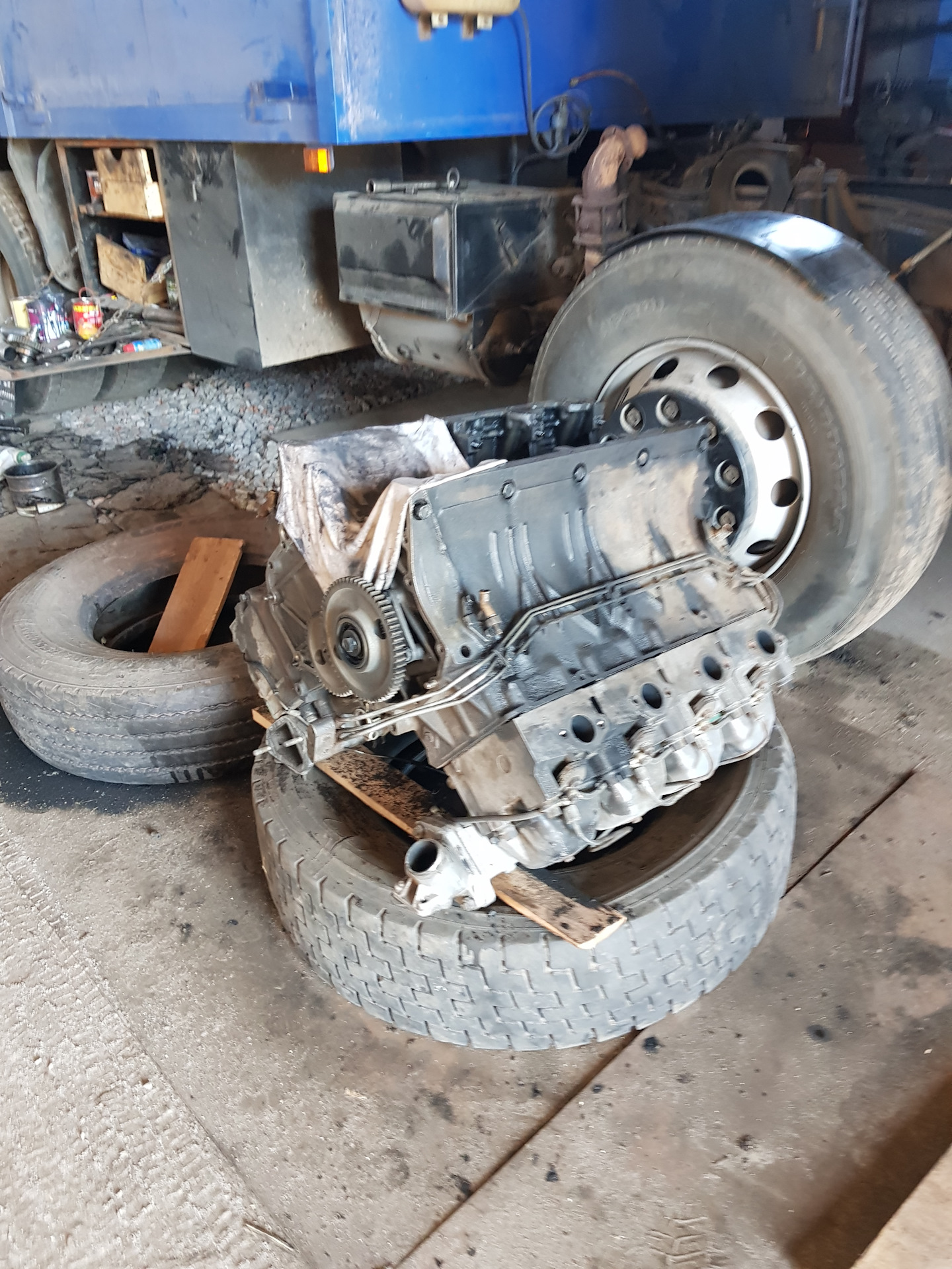

Короче приехал на загрузку. Не обротив внимания на камаз, ушел на весовую, потом подошел к камазу а у меня лужа масла и текет ручейком! Осмотрел все, оказалось что масло херачит из делителя со стороны корзины. Поехал домой, потом заехал на заправку прикупил масло на подлив, залил масло и потом она перестала теч хз по чему! Ну эт хорошо! Приехав домой решил все таки снять поддон посмотреть в чем проблема! Оказалось дело все в том что на Маслоотражающей шайбе оторвало колачек и через сальник пробило масло давлением!
Запчасти на фото: 10023110

Да уж точно херня. Но без нее никак. Зато наверняка вкладыши новые и резинки да сальники.
Да да) все делал на лучшем уровне)) сегодня завел его, он просто шепчет))
