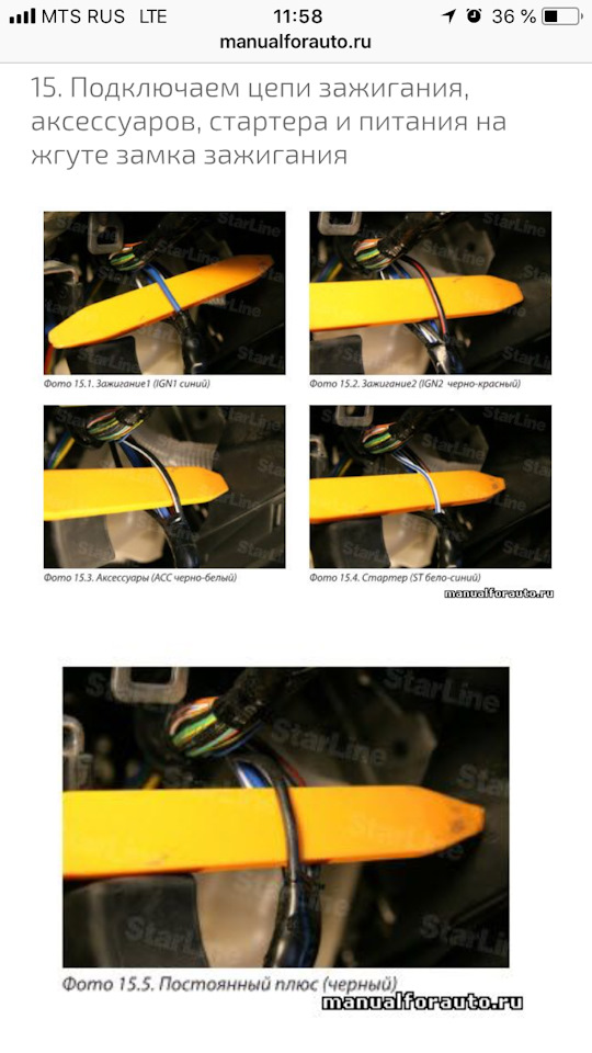

Порылся в проводке, должен отметить что в Рапид-Авто просто шикарно установили сигнализацию, поклон мастеру установщику, правда молодец. Всё качественно подключено и скрыто, применены нестандартные подходы к блокировке двигателя — штатные схемы подключения не используются, а по сему я имею дополнительные стандартные каналы для организации запуска.
Разобрав облицовку рулевой колонки, заглядываем "под руль". Находим 6-ти пиновый разъем идущий от контактной группы замка зажигания. Нас интересует четырех-жильный жгут самого замка. На фото он уже "вскрыт" для облегчения монтажа. Принцип работы прост, положительный потенциал приходит на контактную группу замка зажигания (далее по тексту "ЗЗ"), далее в зависимости положения ключа в замке этот "плюс" коммутируется на тот или иной выход.

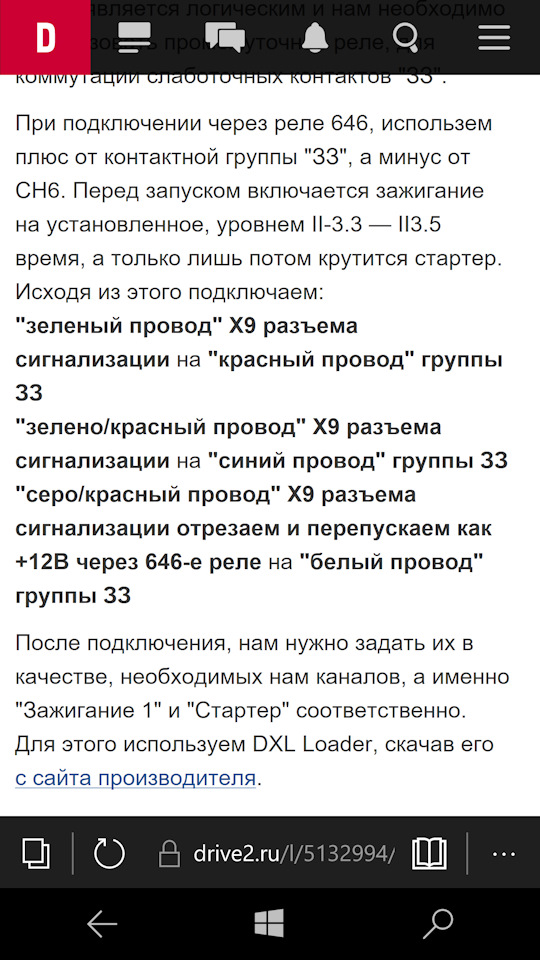

Используем СН3 в качестве зажигания и СН6 в качестве стартера. Наш СН3 силовой и, по умолчанию, он отвечает за отпирание/запирание дверей, а вот СН6 по схеме является логическим и нам необходимо использовать промежуточное реле, для коммутации слаботочных контактов "ЗЗ".
При подключении через реле 646, использем плюс от контактной группы "ЗЗ", а минус от СН6. Перед запуском включается зажигание на установленное, уровнем II-3.3 — II3.5 время, а только лишь потом крутится стартер.
Исходя из этого подключаем:
"зеленый провод" X9 разъема сигнализации на "красный провод" группы ЗЗ
"зелено/красный провод" X9 разъема сигнализации на "синий провод" группы ЗЗ
"серо/красный провод" X9 разъема сигнализации отрезаем и перепускаем как +12В через 646-е реле на "белый провод" группы ЗЗ

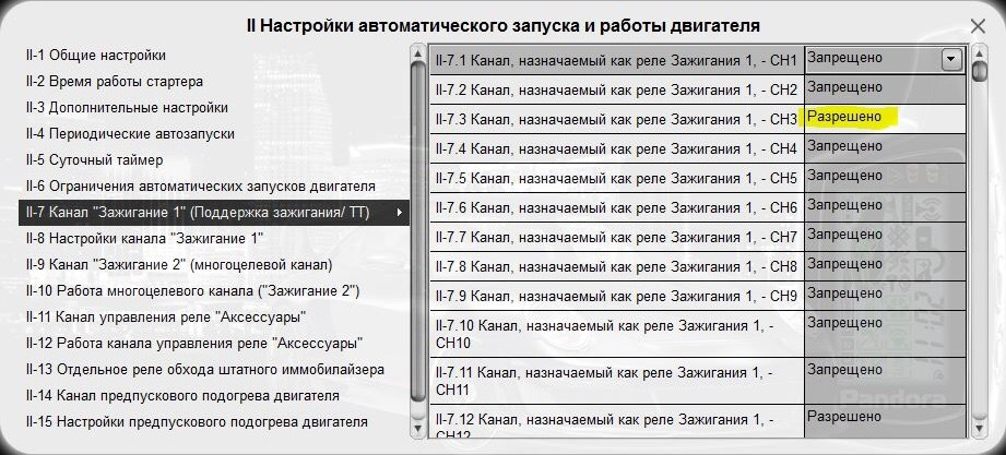

После подключения, нам нужно задать их в качестве, необходимых нам каналов, а именно "Зажигание 1" и "Стартер" соответственно. Для этого используем DXL Loader, скачав его с сайта производителя.
Важно упомянуть, что каналы нельзя назначить (разрешить), до тех пор пока не запретили их использование в качестве каналов ЦЗ. Если решите использовать другие каналы, то их так же необходимо "освободить" от выполняемых по умолчанию обязанностей, для этого проверяем все вкладки, отвечающие за привязку каналов.
Собственно после данных манипуляций, авто-запуск уже работает при наличии ключа в непосредственной близости от ЗЗ, но без обходчика штатного иммобилайзера при запуске сразу срабатывает штатный ИММО и глушит двигатель, вводя систему в режим тревоги.

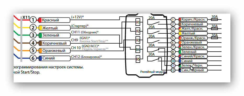

Итак, обходчик устанавливается по следующей схеме.
Сопротивление штатной катушки нас на самом деле не интересует, проще использовать монтажную проволоку из комплекта, я намотал три полных витка поверх штатной антенны иммобилайзера.
Плюс берем с зажигания, а минус с выхода кодового канала самой сигнализации (по умолчанию СН4). Ну и конечно настраиваем сам канал.

Приветствую! Не совсем понял про серокрасный провод.
Вы об этом? — "серо/красный провод" X9 разъема сигнализации отрезаем и перепускаем как +12В через 646-е реле на "белый провод" группы ЗЗ
Да
Что конкретно Вам не понятно? Этот провод является Н.О. контактом реле канала СН9.
Berryman
Добрый день! Честно говоря я тоже не понял. Вы написали, ч то для запуска используется СН3 и СН6, откуда взялся "серо/красный провод" X9 разъема и канал СН9, если СН6 это зелёно-чёрный X8 разъема? Сигналок с такими гибкими каналами ещё не приходилось ставить, посему пока путаюсь.
Привет. Ну а на схему смотрели?)) Найдите этот провод и всё встанет на свои места.

А можно поконкретнее про реле 646. что с ним делать и куда втыкать
Подключать, устанавливать в предусмотренное производителем место, над BCM.
Я имел в виду болк контакты к чему подключать и обмотку куда
Слушайте, мне пришлось перечитать статью… Ну разжевал же всё…
Привет дружище! У меня такая же сигнализация, Авто Мазда 6 2008. Автозапуск не работает, когда двигатель заведён на экране показывает вентилятор и ключ. Я освободил ch3 и ch9 от функций отпирания и запирания дверей dxl loader’ом. Теперь при постановке на охрану и снятии с неё двери не закрываются( Как активировать управление замками дверей по кану? Чтобы каналы 3 и 9 остались для автозапуска.
По таблице совместимости смотрел, 3210 умеет по кану управлять электрозамками на Мазде6.
Привет. В лоадере есть отдельная вкладка, там собраны все команды относительно Кан шины. Сейчас перед глазами нет его что бы ткнуть пальцем. Дальше на вкладках ищи.

То есть не обязательно использовать каналы CH3 и CH9 только потому что они силовые? Можно назначить на любые свободные каналы через обычные реле? Я посмотрел сейчас таблицу на сайте пандоры, у мазды6 нет управления ЦЗ по кану, да и вообще управления ничем не поддерживается(( Только чтение статусов. CH3 и CH6 мне нужны на замки дверей. А можно как нибудь посмотреть какие каналы свободны?
Абсолютно верно. Если использовать промежуточное реле, то любой канал для это подойдет. Единственный канал, который нельзя использовать в качестве другого это канал 6, стартер. Важно чтоб читалось состояние двигателя, обороты.
Serg154Rus
Dxl loaderом считать конфиг и посмотреть какие не используются. Они не настроены.
У меня когда машину завожу вентилятор крутится на брелке и ключ горит, значит сигнализация видит, что двигатель запущен. А ch6 он у меня наверное никуда не подключён, раз он только на стартер?) И где в лоадере посмотреть про каналы? Я конфиг из него вытащил на ноут, чтобы дома спокойно поковыряться.
Значит должно получиться. В лоадере если канал везде "запрещен" значит не для чего не используется.

А почему нельзя подключить стартер к каналам CH9 или CH10 ?
Они тоже силовые
Добрый, да совершенно верно. Сначала я так и сделал, но есть один нюанс.
Ashgal67
Добрый день
Они тоже силовые
Заключается он в том, что в пункте IV — 5.3 нельзя выбрать какой либо канал, а можно лишь разрешить использовать логику "стартера" для канала 6. Соответственно остальным каналам эту логику не присвоить. Если использовать любой другой канал, то и зажигание и стартер будут включаться и выключаться одновременно.
Ashgal67
Добрый день
Они тоже силовые
Под логикой "стартера" подразумевается наличие регулируемой задержки, повторной попытки завода, глушение мотора и "отпускание ключа" после успешного запуска.
отрезаем и перепускаем как +12В через 646-е реле ?
Это просто +стартера ?
Внимание! Пост редактировался, здесь забыл изменить цветовую маркировку! Изначально я планировал использовать СН9 как реле стартера, но это невозможно по указанным ранее причинам. Получается сигнал на запуск стартера нужно соединить с +12в через реле, но реле управляется минусом СН6.

Help44 — если есть доступ к блоку управления посмотрите подключена ли can шина (у меня изначально не была подключена) — по схеме оранж. чёрный и оранж. белый провода блока x7
далее не лишним будет уточнить что можно получить по can вот тут
alarmtrade.ru/service/prog/#pandora_dxl_3210
"Таблица Статусов и Команд" по ней смотрим какой авто и что поддерживает (получение тахометра, паркинга или вообще автозавод по can)
далее вот тут
alarmtrade.ru/service/prog/#pandora_dxl_loader
качаем dxl loader и устанавливаем ваш авто по коду (есть в таблице или же в самой программе марка и модель)
Сейчас проверил у меня тоже если не автозапуск а просто запуск с ключа — начинает мигать только тогда когда авто заведён. До этого ничего.
т.е. "серо/красный провод" мы на релюшку на COM садим? и уже NO на белый провод" группы ЗЗ
