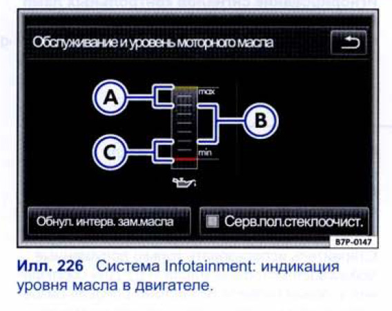

И снова здравствуйте! Ездил я тут давеча на Формулу-1 в Сочи ( а до этого еще пару раз Анапа-Новочеркасск-Анапа в один день по М4 со всеми вытекающими))), и покатавшись по серпантинам в жёстких условиях, временами проверял уровень масла через RS-850. К моему удивлению уровень всё время держался на максимуме, что меня чесно говоря начало напрягать, тем более что пробег после последней замены уже был под 9ткм, А раньше за 10ткм у меня уходило 500-800мл масла. И тут пришла мысль, а вдруг датчик не исправен и масла там уже нет! Порывшись в сети нашел инфу, что на наш двигатель подходит щуп от Ауди с двигателем 4.2, но для этого щупа необходимо докупать трубку под щуп. А стоит эта трубка как крыло от Боинга (по сравнению со щупом), найти на разборках не реально… Так же в ELSA есть инфа как мерять уровень масла при помощи универсального щупа VAG Т40178

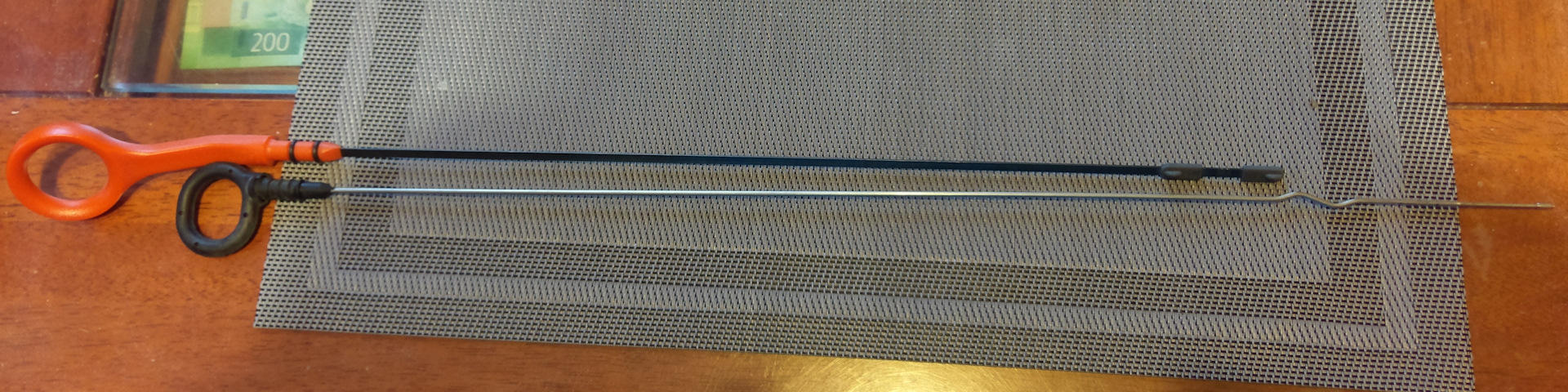

Какое-то время назад для экспериментов был приобретён щуп (который рыжий) VAG079 115 611 R от Q7 10-15г с двигателем V8. Но без трубки VAG 079 115 630 P (стоимость от 3к до 5.3к). Этот щуп короче необходимых 45см.

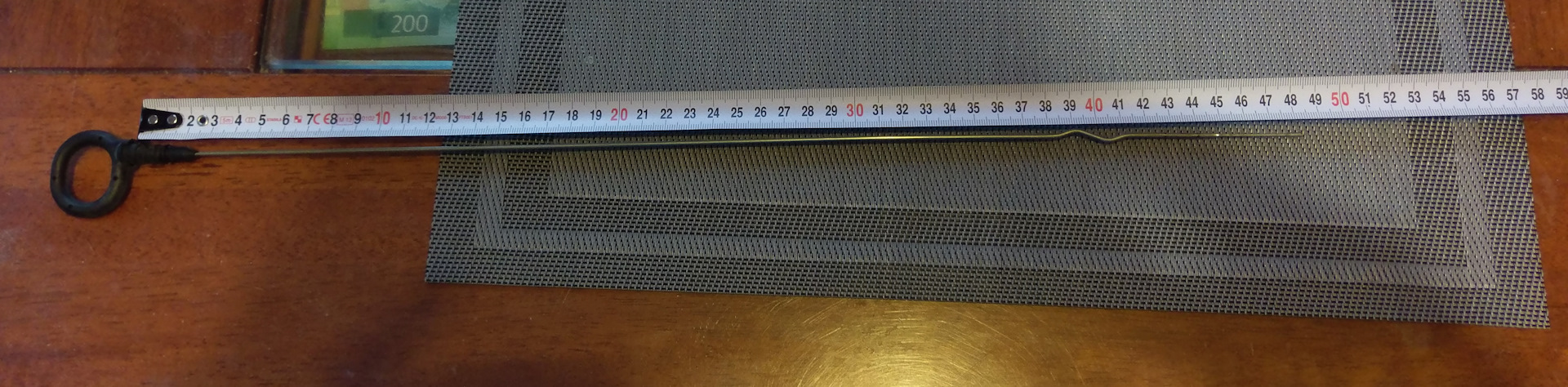

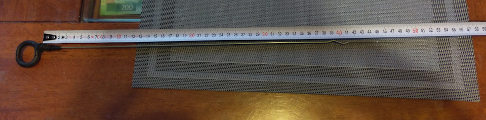

Покатавшись по автомагазинам, нашёл вот такой щуп от неизвестного автомобиля, чёт забыл даже узнать. Судя по цене — 50 рублей, скорее всего от Жигулей. Самое главное, что он по длине как раз как мне нужен.

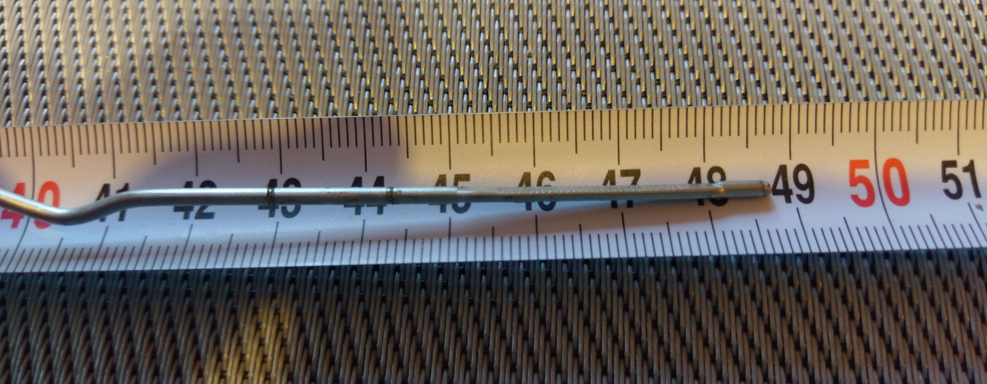

Его длина 48см. Лишнее не мешает, проверил при работающем двигателе. При желании можно подрезать.
Нанёс кусачками небольшие борозды на необходимом расстоянии

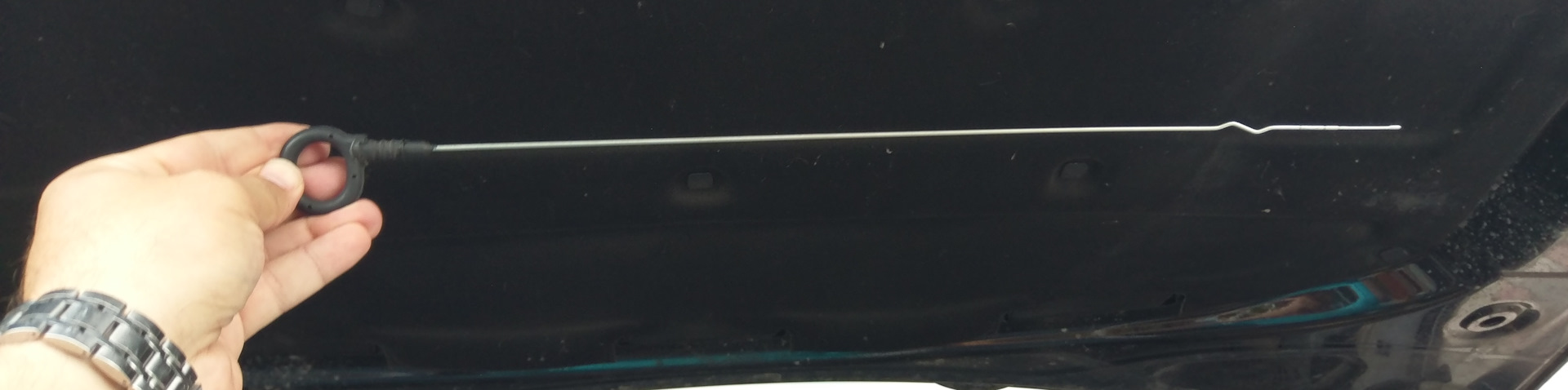

Садится кстати щуп как родной. С небольшим усилием, что гарантирует его надёжную фиксацию если Вы решитесь с ним постоянно ездить. Но я решил его возить с собой в отдельном месте. Тем более, что для замера всё равно необходимо снимать крышку двигателя.
Итак, после замера получил вот такой результат. Уровень на щупе соответствует показаниям на RNS-850. Так что на данном этапе можно немного расслабиться по поводу уровня и порадоваться за отсутствие жора ))) Кстати на фото масло с пробегом 9ткм, Я конечно ожидал, что оно будет чёрное, но был приятно удивлён.

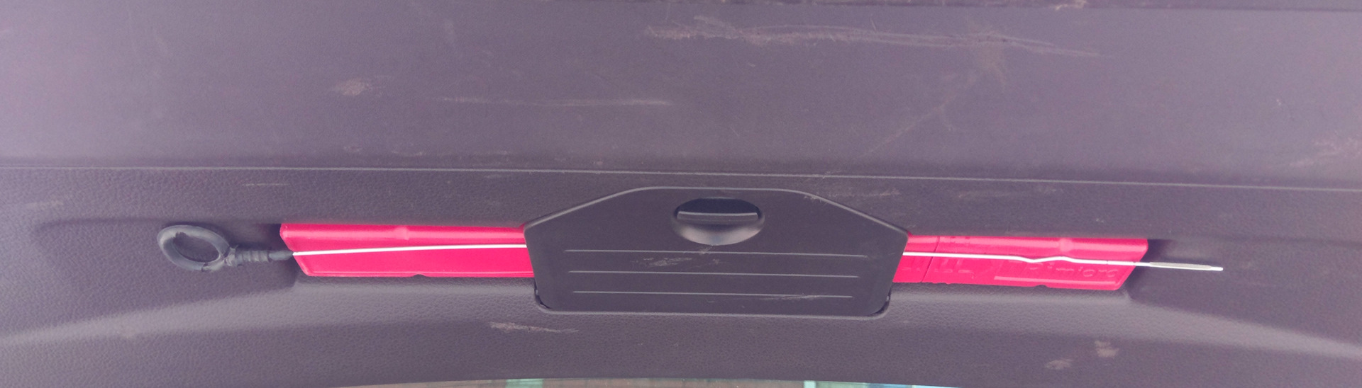

Думаю вот здесь для него самое место. И вытащить легко и не дребезжит на ухабах.

Ниже писали, что вроде от Калины. А так можно от любого авто брать, главное что бы длина щупа была не меньше 45см для двигателя ckda, для других нужно высчитывать.

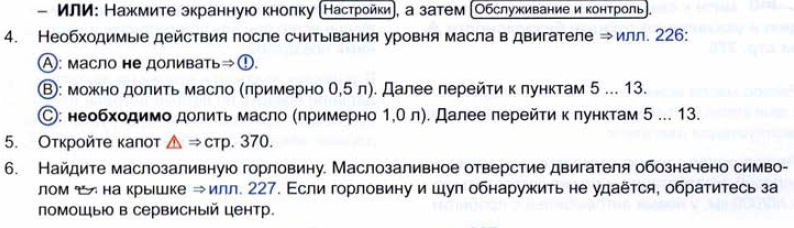

Не могу найти инфу, сколько литров масла от минимума до максимума по уровню электронного щупа. Не задавался этим вопросом?
Держи инфу.
KazanS
И собственно объём доливки
KazanS
Смотри 380-381 страницу в инструкции по эксплуатации )))
Спасибо! За 5000км убавилось 2 деления(
Так два деления это мелочи… Я за 10к доливаю порядка одного литра.
