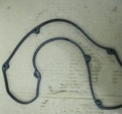

Залез я как то под низ, и разглядывая подкапотное пространство, заметил что бежит прокладка клапанной крышки. Самое неудобное что голова скрыта под впускным коллектором, и судя по всему, там ни кто, и ни когда, не менял ни чего. Очередным вечерком разобрал я всё это дело. На первый взгляд там реально ни кто не лазил. Поехал в магаз и купил 2 прокладки клапанных крышек, 6 сальников свечных колодцев и раз уж коллектор снят и свечи тоже. Вскрыв крышки, оказалось что прокладки дубовые, а сальники вообще как камень! Перед установкой прокладок пришлось выравнивать одну клапанную крышку, потому что кто то постарался перетянуть все болты и её повело. Кстати двигатель внутри был довольно чистенький. Собрав всё на место, долил свеженького зелёненького антифриза, прогрел, убедился что ни чего не капает и не подтекает. Описывать как все собирал и разбирал не буду, в принципе сложного нет ни чего, по крайней мере для меня.
Может кому пригодится:
Прокладка клапанной крышки Elring 354.200 — 300 рублей

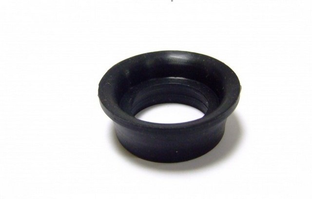

Сальники свечного колодца FEBEST MCP-001 — 100 рублей

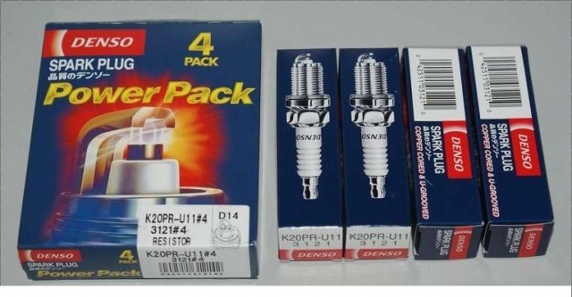

Свечи Denso K20PR-U11 — 90 рублей
