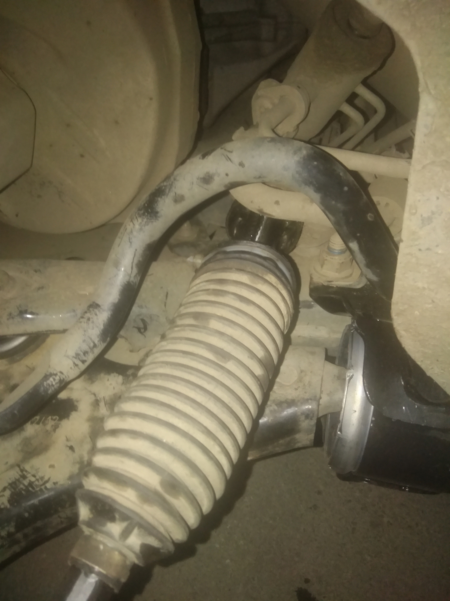

5.люфт и течь гелевых сайлентблоков передних рычагов R+L+

8.надорваны вертикальные сайлентблоки передних рычагов R+L+

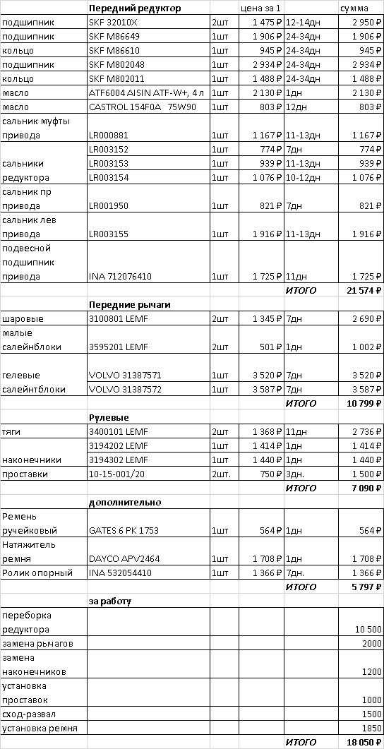

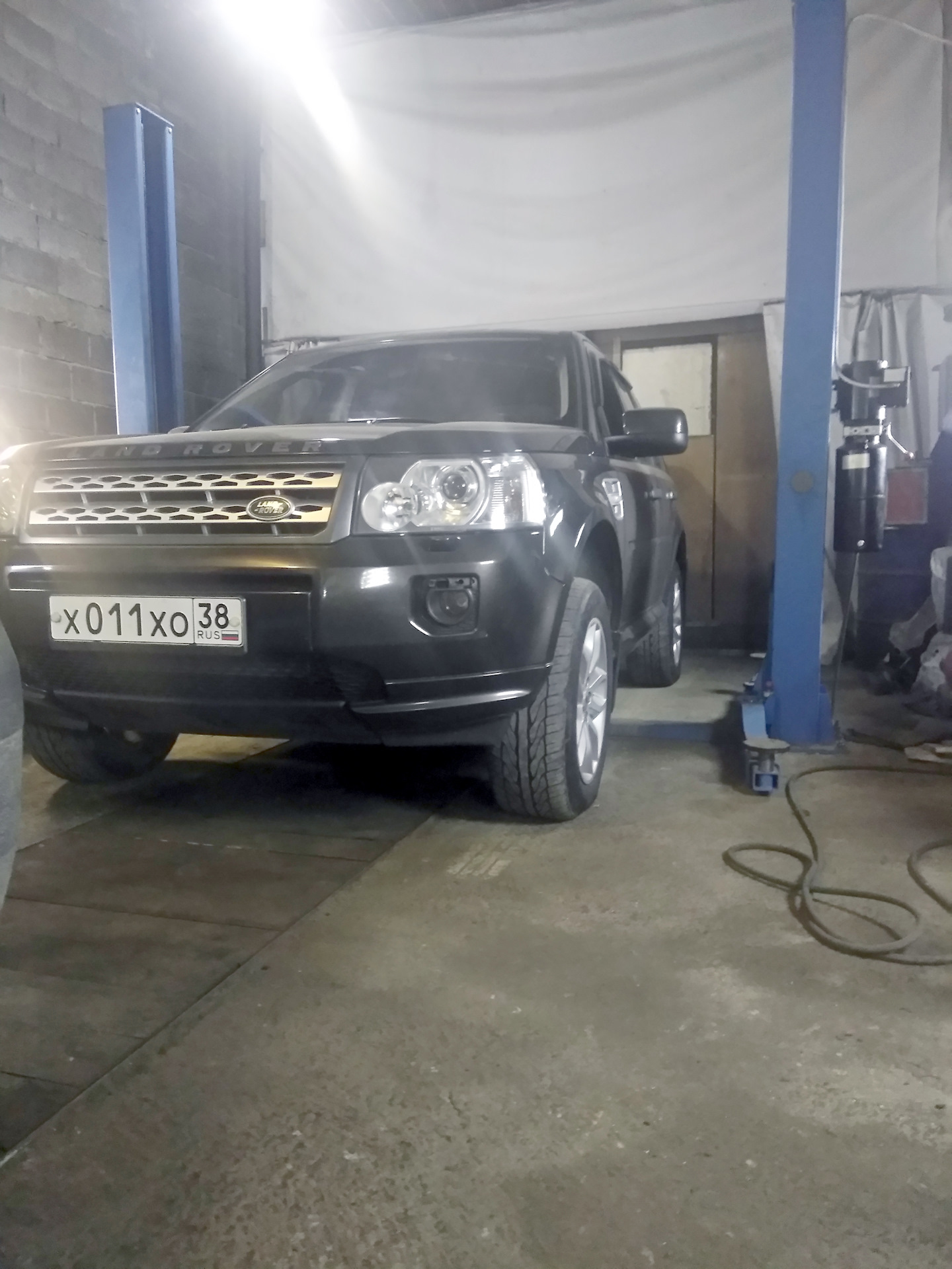

Желающих осуществить ремонт оказалось по пальцам пересчитать, уже хотел было махнуть до Саши tamerlah за 400км от города с необходимыми купленными з-частями, но что то меня останавливало) подумал, что если пойдет не так, то я прикурю там от города и возможно хорошо так прикурю))) решил искать человека у себя в городе, и снова спасибо Саше tamerlah, дал наводочку на мастера от официалов. Я сам сначала посчитал сколько выходит стоимость запчастей на редуктор, и у меня вышло 21 547р., а за работу под ключ мне объявили цену 32 тр. с установкой японских подшипников какой-то там новой серии. В итоге 10,5тр за работу не так уж и дорого подумал я и решился на ремонт у этого человека vintic-shpuntik) плюсом у него в наличии был полный комплект подшипников и сальников для перебора, мне оставалось купить только подвесной подшипник привода и всё. Ну и конечно он же мне перебрал рычаги, в отличие от некоторых личностей, которые в упор отказались, ссылаясь только на замену рычагов целиком стоимостью по 15тр! за каждый. Так же он заменил мне рулевые наконечники и тяги. Конечно как всегда не обошлось и без ложки дёгтя, договорившись на ремонт редуктора на выходные, на неделе до указанной даты заклинило натяжной ролик ремня навесного оборудования… ремень просто сплавился на роликах. Представляете мою реакцию, еду себе по городу и дым из под капота и запах горелых покрышек, буд-то что -то горит)))) я был в шоке) доехал до этого самого единственного альтернативного сервиса уже без ремня, с усилием на руле как на КАМАЗЕ, и что еще очень неприятное, ценник на замену ремня и двух роликов был объявлен 16тр!

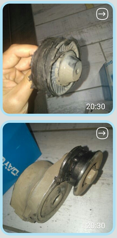

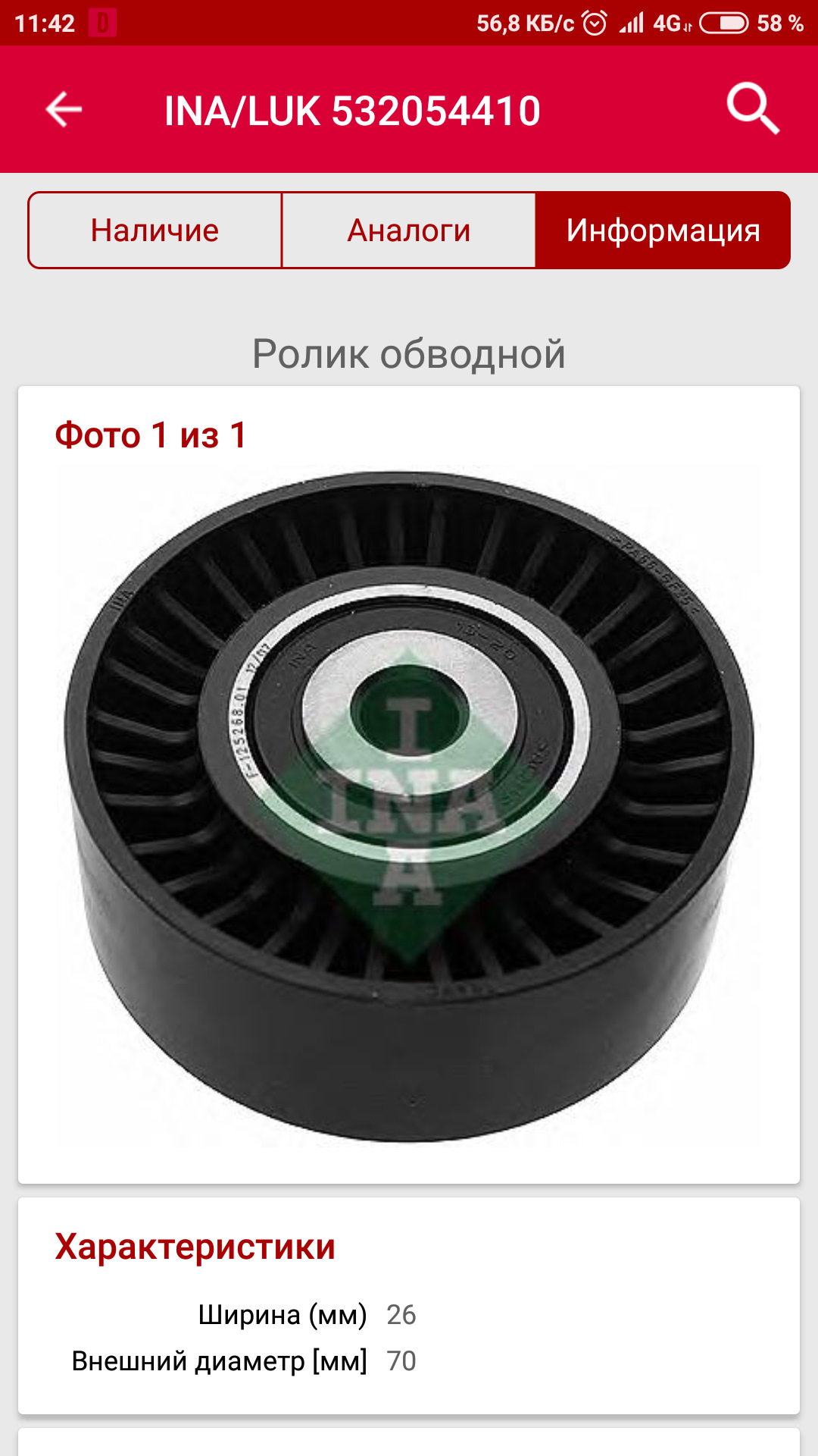

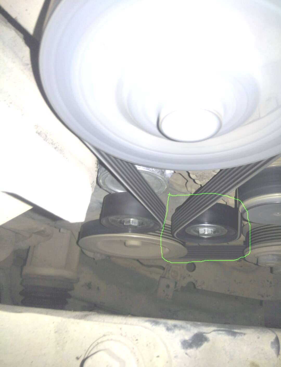

В итоге самостоятельно были куплены обводной и натяжной ролики, ремень через инет-магазин ZAP38, с доставкой в этот же день, утром заплатил, после обеда забрал, за что и огромное им спасибо, и менеджеру Александру в отдельности.
Поменяли мне ремень и два ролика, аналоги конечно поставил, и как оказалось обводной ролик SKF сел глубже чем родной, и мастера из единственного альтернативного сервиса даже ничего мне не сказали, пока я сам спустя 3дня не увидел, что ремень на обводном ролике прилегает только наполовину своей площади. Вопрос решил vintic-shpuntik подложив пару шайб под болт, теперь всё ровно.
Тяги, наконечники, шаровые, салейнты ждал меньше недели, заказал всё марки LEMFEDER, правда одна тягу выдали не ту…ошиблись на складе, бывает, и так как я заказывал правильный номер, обменяли в этот же день. Сразу после ремонта поставил мне пластиковые хомуты на пыльники рейки, один из которых в итоге не удержал пыльник на следующий же день, но все было заменено на стальные нормальные хомуты бесплатно.

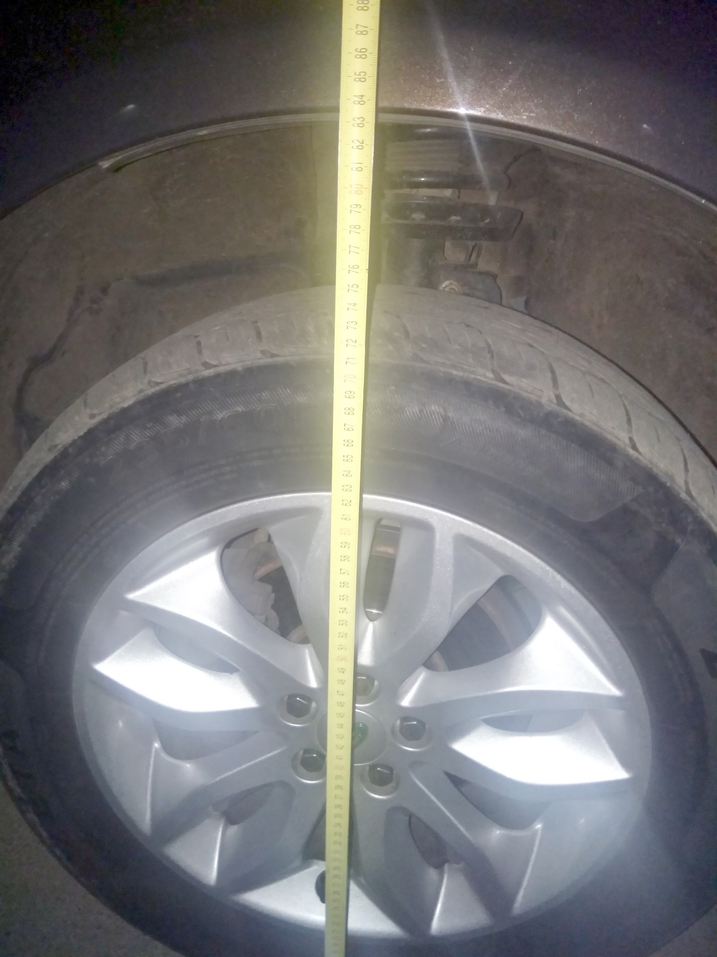

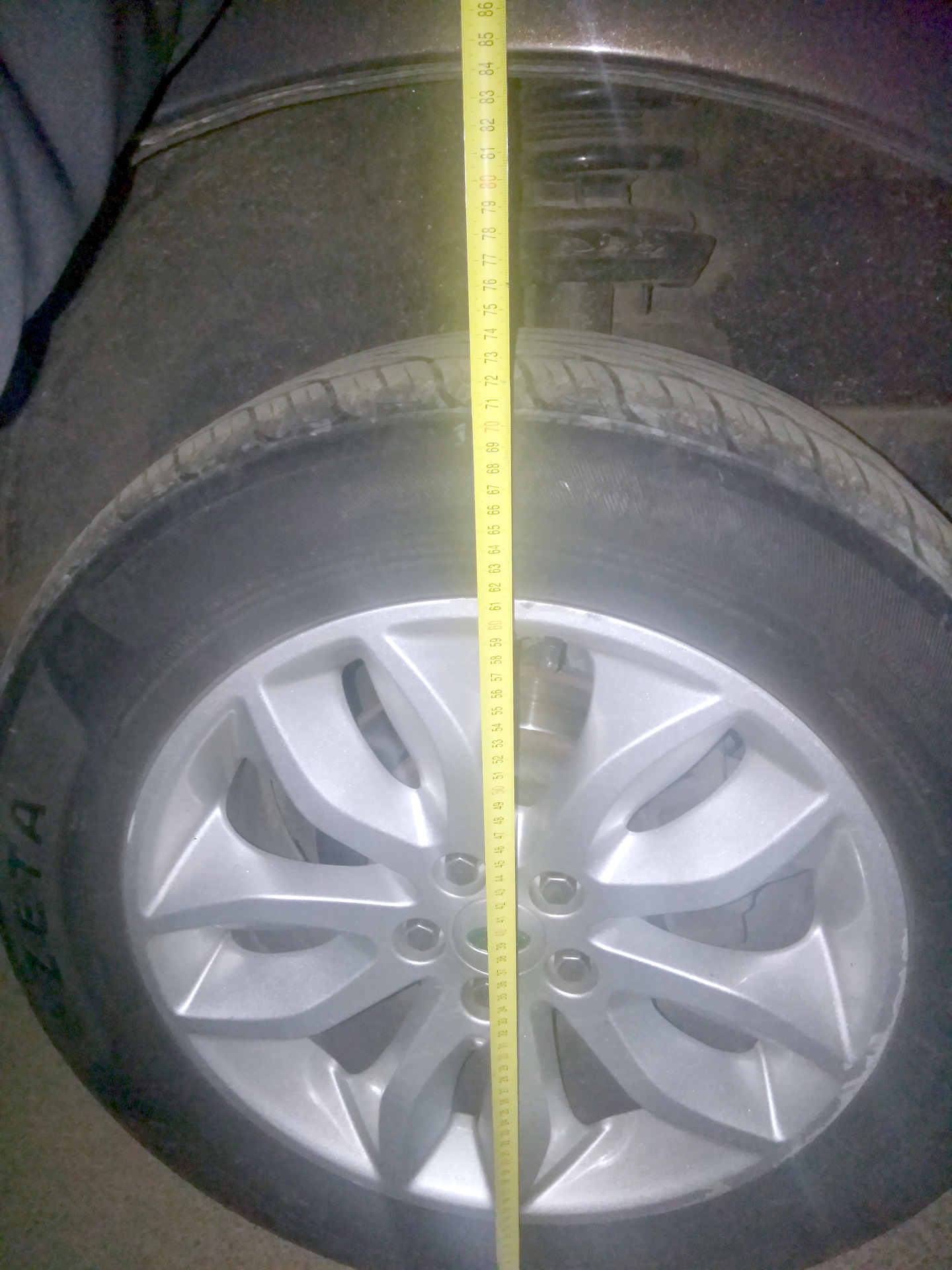

Под запарку я решил заказать и поставить еще и проставки под опоры передних стоек, 20мм, заказывал на сайте НСК-Полимер. Всего 1500р. Когда опустили Фрила с подъемника передние колеса выглядели как у ТАТРЫ, с положительным развалом. Но позже я сделал сход-развал, переживал что развал будет нарушен, оказалось зря. После переборки рычагов и их установки, схождение было приличное и поэтому рулежка была странной, я думал из-за проставок. После выставления в норму всё как и прежде, и Фрил теперь хоть ровно выглядит, сзади от пола до крыла 84см, спереди оказалось все равно на 1 см меньше — 83см. Дорожный просвет до защиты не мерил еще, но ощущение за рулём словно едешь на сто пятом Крузаке) кто ездил, тот поймет)

Цена:
M 86649/2/610/2/QVQ506 1330 руб с НДС
M 802048/011/QCL7C 2156 руб с НДС
я подшипники не заказывал, собирался, но передумал. 32тыс. руб. это стоимость переборки под ключ, вместе с 4 мя подшипниками и всеми сальниками.
Мне кажется дороговато. Ну опять же мне…
в среднем ценник на восстановленные редуктора 30тр, плюс в районе 5тр пересылка. а это время еще и свой надо им отправить одно из обязательных условий, а тут все на месте за 1день., и цена в точности такая же была заявлена в альтернативном сервисе. поэтому я согласился.

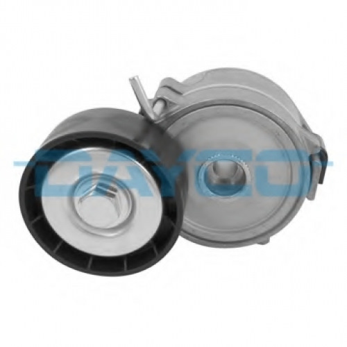

Единственное, я бы немного на натяжном ролике сэкономил бы. Купил только сам ролик, а не механизм в сборе)
О проставках задумался…
Ты имеешь ввиду сам подшипник ток тут менять?
Это паразитный ролик. Я про натяжной говорю.
Darik0589
там пластиковые канавки, выпрессуешь и привет похоже)

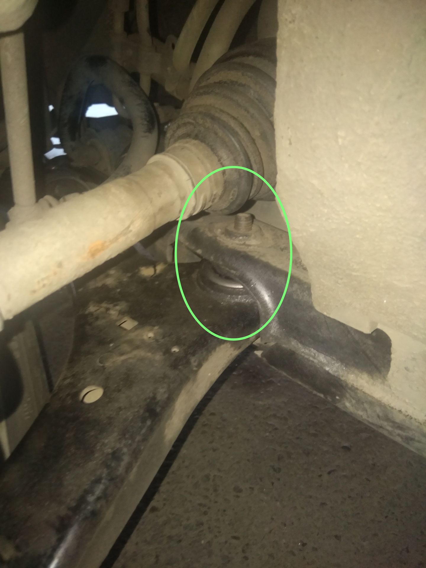

да, представляешь какой триллер происходил, два года я в отпуск не ходил, и при переводе в другую организацию получил компенсацию, и б** почти все деньги пришлось на фрила потратить ( и еще я не написал про то, как после сход -развала мастер выставил одинаковое давление в шинах и как-то неправильно закрутил колпачок ниппеля и правое переднее колесо медленно спустило за рабочий день до половины, и когда я спустя пол дня ехал домой с офиса, то машину вело в сторону))) я хотел этого мастера по развалу просто прибить, и когда вышел посмотреть на машину взяла меня ещё одна паранойя при осмотре рычагов, что типа маленький вертикальный салейнт не прикручен гайкой к рычагу))) а оказывается этот болт вкручивается в тело кузова))))
