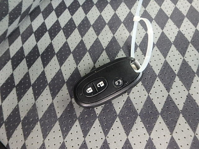

Дело было так)
Надел я спортивные штаны и поехал на работу. Вышел с машины ключ в кармане, но забыл застегнуть змейку. Во время работы ездил в разные места и на другой машине, приехал иду к своей и понимаю что я без ключа. Объехал везде где был по два раза, прокосил все газоны и так и не нашел.
Машина 2 дня ночевала возле работы, а я этим временем занялся поиском кулибиных. Как окозалось их очень много, но никто не хочет браться за Suzuki так-как в этой машине очень хитрый код и его очень тяжело обойти. И дают только 70% что у них получится, а если не получится то якобы отправят мозги дилерам Suzuki и они сделают. Путем не хитрого анализа я решил, зачем мее посредники лучше обращусь сразу к дилерам. Позвонил, говорят тащите машину и новый ключ. Через фарпост нашел 2 новых ключа по 1500 каждый, взял эвакуатор и отвез все это в Suzuki центр. Сказали ждать 1-2 суток. Теперь сижу жду. А ведь хотел себе сделать второй ключ, но все это откладывал.

3000 за ключи, а за работу suzuki сколько взяли?
7000
Т.е. диллер Сузуки без проблем сделает ключ ? Правильно понял ?
Уже забрал машину. Еще вчера позвонили, прошло 3 часа и машина у меня.
Диллер ключ не делает. Я купил 2 б.у. ключа, привез диллеру с машиной и они отправили запрос в Москву чтобы Москва выслала новую прошивку. Потом перепрошили мои б.у. ключи под мозги которые стоят в машине. Вот и всё) Ура!
Только теперь ключ к замку не подходит, но это я как-то сделаю.

Дорогое "удовольствие"?
2 ключа по 1500 и на сервисе 7000. Отделался легким испугом)
Мне в угона нет 8 косарей сказали
Они просто сами в итоге обращаются к диллеру Suzuki из-за этого цена выше. Мне тоже в самой крутой фирме города "Форсаж" сказали 15000 за открытие и прошивку 1го ключа и 2й ключ за 8000. В итоге нашли знакомого в Suzuki и он сделал за 7000, а еще он сказал что "форсаж" фирма очень серьёзная, но именно что касается марки Suzuki, то форсаж сам обращается к диллеру и делает наши машины. Не могут они справится с мозгами Suzuki. На них действует только официальная прошивка.
Я тоже туда обращался сам из Влада…
А ну так ты в теме))
а есть принципиально разница какие ключи брать? вот у меня ключ на обе электродвери, если возьму ключ на одну дверь его пришьют к машине, работать будет?
Ключ будет работать, просто не будет кнопки на одну дверь. У меня одна кнопка, но я ей пользовался только когда покупал машину))) а так ключ спрятан в кошельке и его не достаю)
