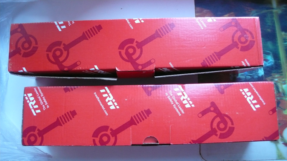

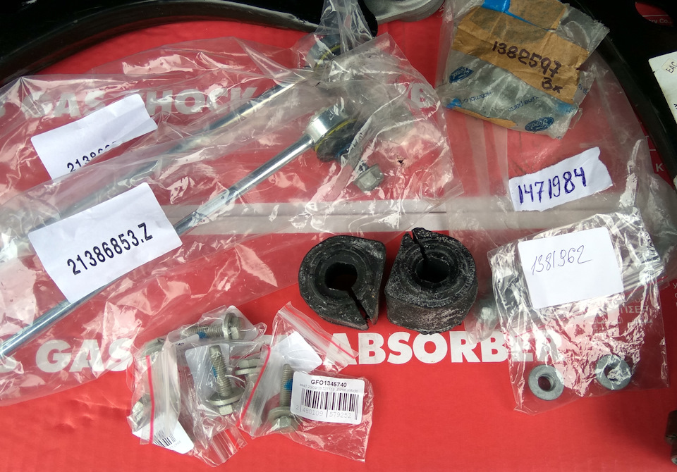

1. Тяги передних стабилизаторов 2 шт..
TRW JTS 536. По рекомендациям и положительным отзывам с фф клуба было решено ставить эти тяги, которые идут на Мондео 4. Усиленные, идут в комплекте с 2 гайками М10х1,5мм.
2. Гайка крепления тяг переднего стабилизатора 4 шт.1381966. М10х1,5мм.
Но в итоге мне они не понадобились, т.к. свои гайки уже идут в комплекте с тягами TRW. В отличии, например, от оригинальных з/ч FoMoCo, где все з/ч идут отдельно, без крепежа. Весь крепеж тоже приходится докупать, при необходимости. Это ж Ford, ёмоё! 🤔😂

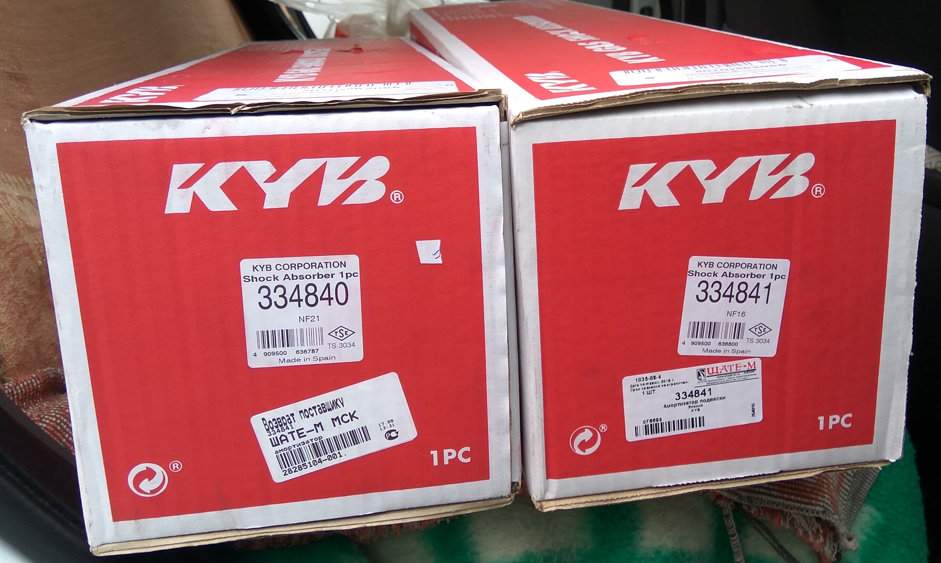

3. Амортизаторы передние 2шт.
Kayaba 334840 и Kayaba 334841. Т.к. я хотел, чтобы подвеска у меня была более упругая и жесткая, чем сток, то я решил взять аммортизаторы Kayaba.

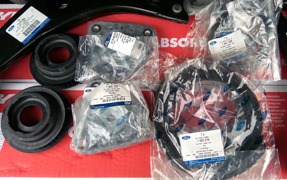

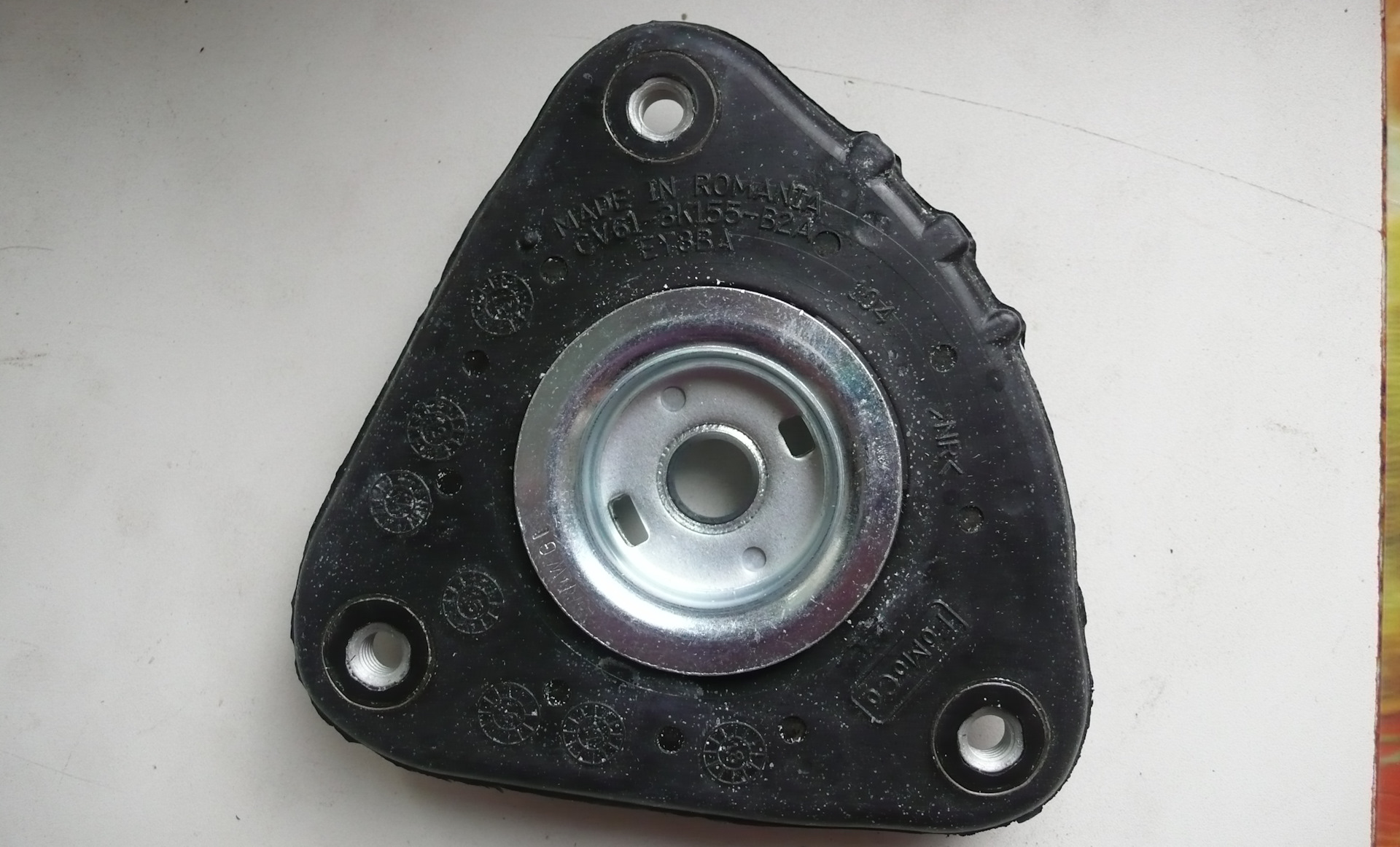

5. Опоры передних амортизаторов 2 шт.
1820233. от ФФ3, Куги.

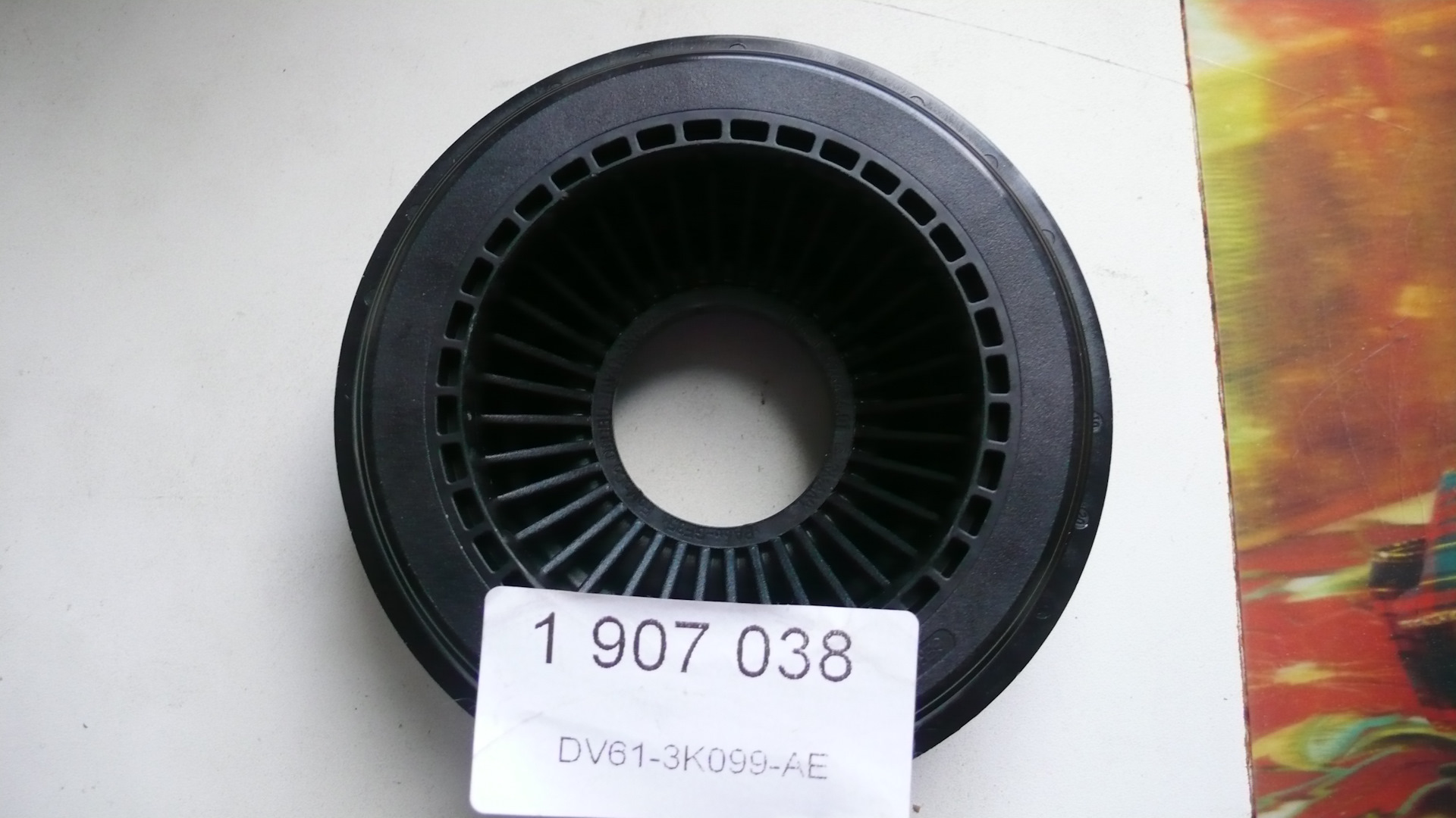

6. Опорные подшипники передние 2шт.
1907038. от Куги. Опорные подшипники я предварительно разобрал и дополнительно набил смазкой.
7. Прокладка под верх пружины 2 шт.
1541436. от Мондео 4.
8. Проставки нижние под передние пружины 2 шт. 1683279. от ФФ3.
9. Болт крепления амортизатора к поворотному кулаку 2 шт.
1382597. М12х50мм.
10. Гайка крепления болта переднего амортизатора к поворотному кулаку 2шт.
1381962. М10х1,5мм.
11. Гайка крепления штока амортизатора 2 шт. 1444117. М12х1,25мм. Так же, как и с креплением тяг TRW, эти гайки мне не понадобились, т.к. с амортами уже идут свои гайки.
12. Болт крепления передних опор амортизатора к стакану кузова 6 шт.
1345740. M8x30мм. Из 6 болтов, 2 болта у меня были в плохом состоянии, слизанные, поэтому решил заменить их все.
13. Втулка переднего стабилизатора 2 шт.
1348231.
14. Болт крепления втулки переднего стабилизатора 4шт. 1471984. М10х35мм.

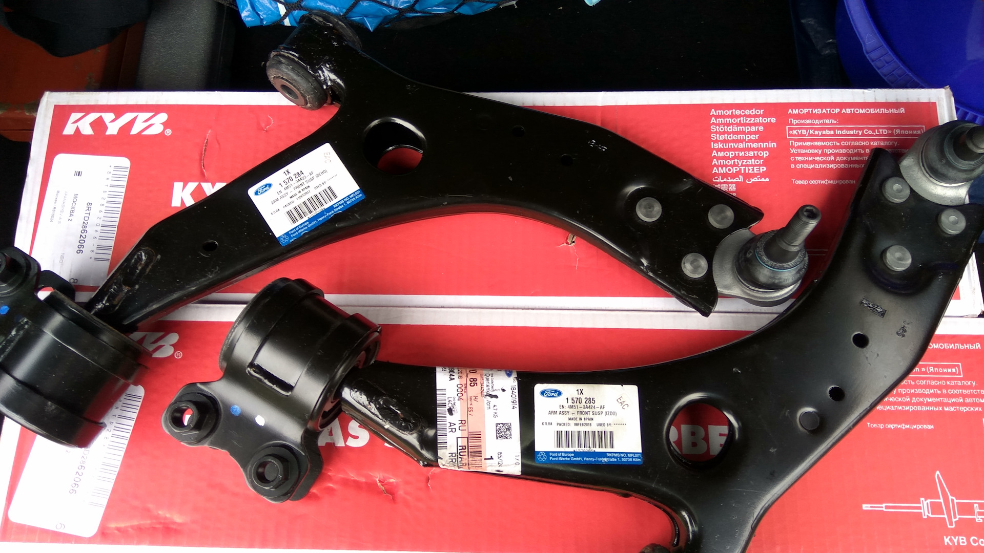

15. Передний рычаг правый в сборе с шаровой (21мм) 1 шт.1570284. Все знают, что палец шаровой опоры на 21 мм (для 2 рестайла) имеет синее колечко на обжимающей резинке пыльника.
И кстати, шаровые опоры стоят TRW. На них стоит клеймо. Я забыл это сфоткать.
16. Передний рычаг левый в сборе с шаровой (21мм) 1 шт. 1570285.

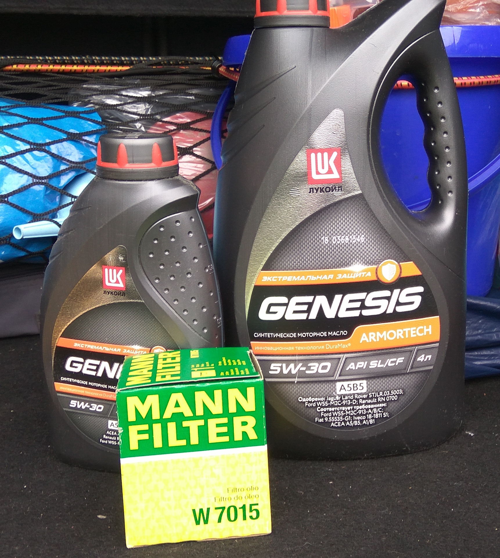

18. Масло моторное Лукойл Genesis Armortec 1 шт. 4 л.
Ну и т.к. близятся очередные 5000 км пробега, то пора снова менять масло. Купил только 1 банку на 4 л, т.к. у меня еще остался 1 л с прошого раза.
19. Фильтр маслянный MANN W 7015 для 2,0 двигателя.1 шт. (273 руб.)
Обычное покупаю фильтры Форд, но в этот раз их не было по нормальным ценам. Решил взять MANN после того, как прочитал на форуме фф клуба много положительных отзывов о нем и так же то, что в он идет в оригинале.

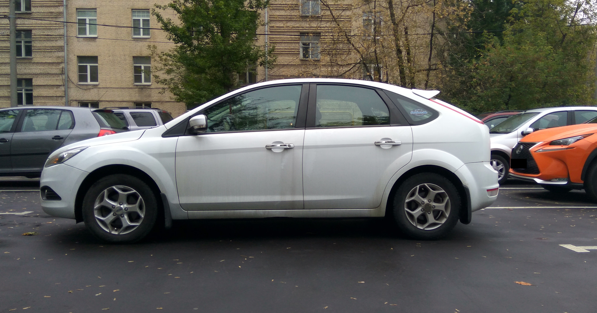

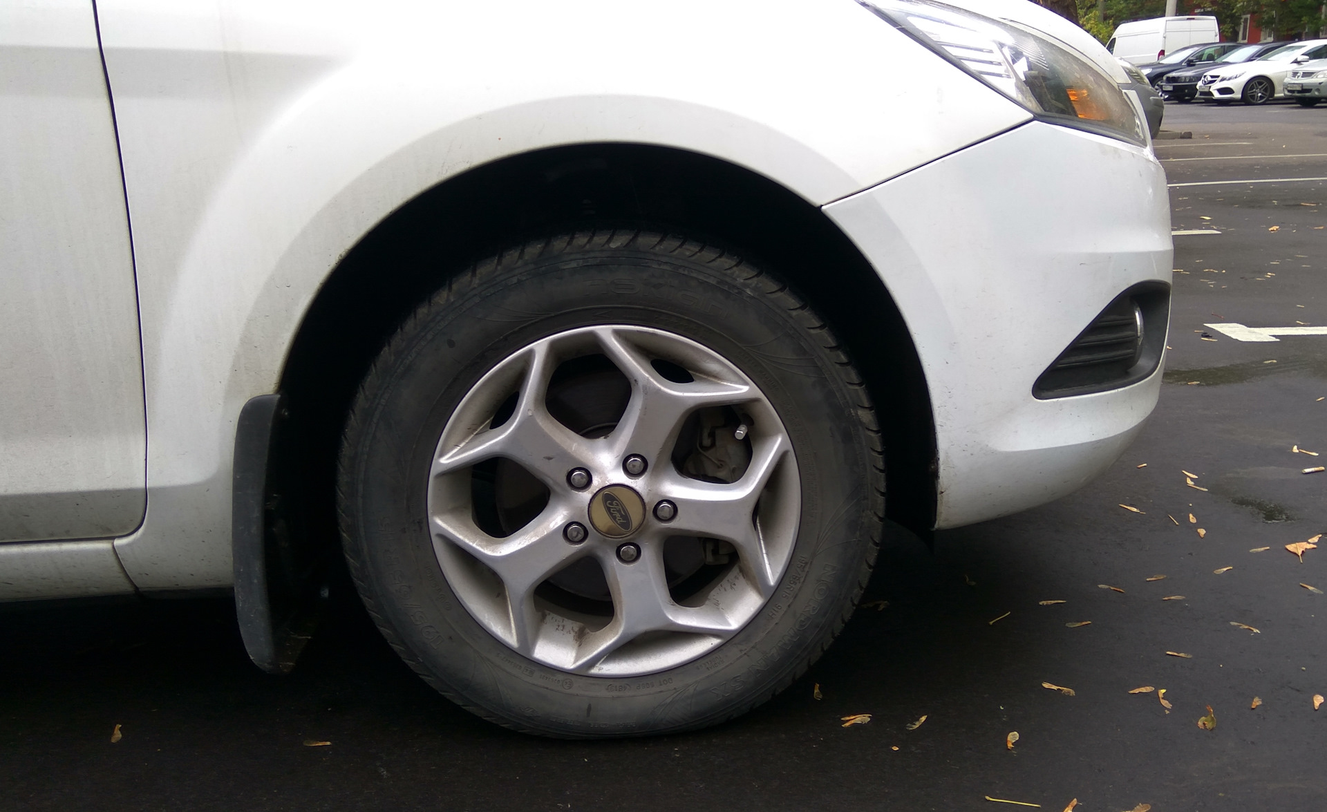

Единственное меня смущает то, что перёд машины стал выше. Ребята сказали, что она должна упасть со временем. Но я подумал потом, что перед зимой, особенно в свете прошлой зимы, когда приходилось постоянно ездить с лопатой и разгребать снег перед машиной, это может быть и не плохо. )) А на лето буду смотреть.
Если она не упадет так, как мне хочется, то тогда буду менять пружины на заниженнные: -30

Привет. А что ты хочешь от подвески? Мягкости или жесткости. Каяба для тех, кто любит пожестче, как я, например. Если каябу решишь брать, то я бы советовал только у оф.дилера их покупать, т.к. очень много подделок на каябу. Я брал в представительстве, что на улице Карьер. Моноро, сакс — они более мягкие. Это для тех, кто комфорт хочет. Сакс хорошие амортизаторы, многие их ставят. Довольны. Монро — это как стоковые аморты. Есть даже инфа, что оригинальные стойки с завода, которые шли на фф2 — это и есть Монро.
А еще есть комплект стоек Motorcraft. Тоже хорошие стойки, чуть помягче, чем Каяба, но тоже жесткие в меру. Люди тоже их ставят и отзывы хорошие.

нравится мне идея покупки рычага в сборе, разом поставил вместе с амортами и забыл!
Я считаю это самый лучший выбор! Тем более, если рассчитываешь ездить на машине еще года 3, как минимум, а не для продажи готовишь!
та я считал не так много экономии, если будешь собирать его по частям из нормальных комплектующих, плюс всегда удобно взял разом подвеску перетряхнул, а не по тому что сильнее брякает, тем более на б/у машинах хрен пойми какой пробег, у всех типа 100к, а пофакту под 300, и в лучшем случае поменяны стойки стабилизатора
Не, я не про экономию. Оригинальный рычаг как раз дороже выйдет. Я про надежность! Заводской рычаг в сборе по-любому лучше и надежнее всяких запресованных сайлентов.
Тут согласен, я к тому что за заводское качество можно переплатить, тем более переплата не существенная

Морда чутка просядет конечно))
Если в ближайшее время поменяешь заднюю подвеску, тогда твой машин станет кроссовером)))
зы колёсики масенькие!)
По весне, перед летом, скорее всего буду зад менять. Колесики да. )))

каяба жесткие, мне чет не нравятся они. единственный + что надежные, якобы испанского производства. 4 года бегают, пружины менял, еще живые
У меня тоже написано Испания. Мне больше нравится, когда жестко.

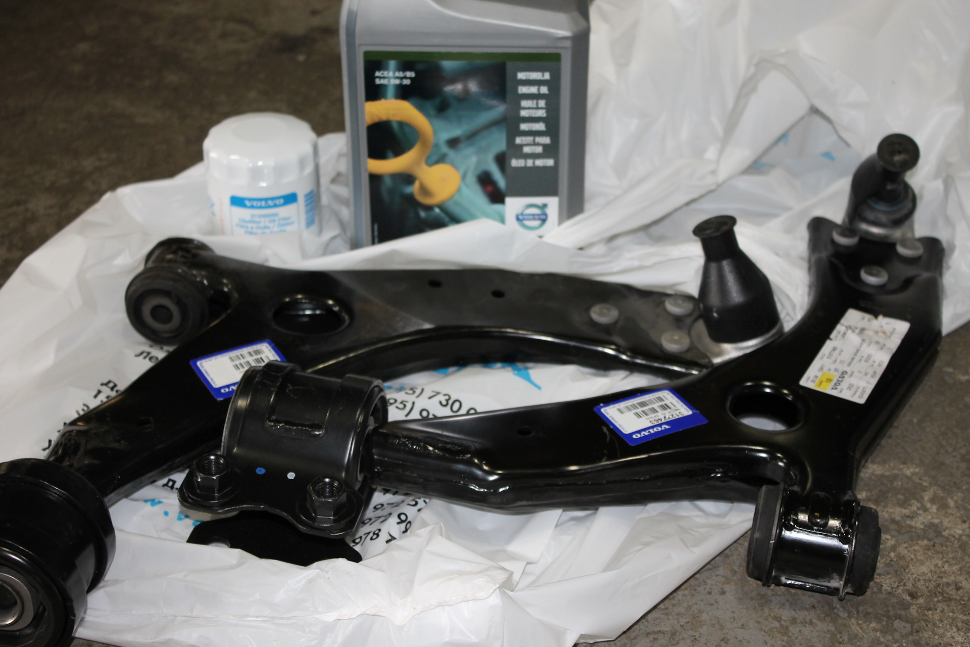

Опустится передок позже, надо подождать. А так всё гуд, кроме пожалуй амортов, оригинал комплект за 6 можно взять, а эти мрут часто в последнее время. На рычагах я бы на поленился и передний сайлентблок поменял на другой, с более правильной виброразвязкой, а то шум и гул прям он конкретно подрезает.
а на какой заменить? чем оригинальный сайлент плох?
Оригинальный сайлент имеею практически нулевую виброразвязку с самого вибронагруженного узла — рычага. А ставится от вольво, он по принципу напоминает задний сайлентблок на том же рычаге.
дай ссылку на него, пжс.
Номер сейчас не найду, вот фотка вольвовских рычагов a.d-cd.net/f907c2es-1920.jpg сам я думаю увидишь разницу передних сайлентблоков с твоими фотками фордовских. Отдельно сайлентблок думаю не проблема найти. У меня было записано, под рукой сейчас нет.
6680
Как бы на ходовые качества это не влияет, но от гула он помогает неплохо так.
