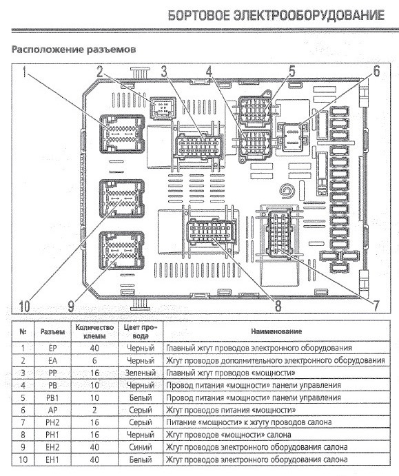

В воскресенье я практически весь день провел радостно ковыряясь в разъемах BSI и электронных блоках. Очень помогла найденная на Драйве распиновка BSI. Она для C4, но BSI у нас вроде только прошивками отличаются.

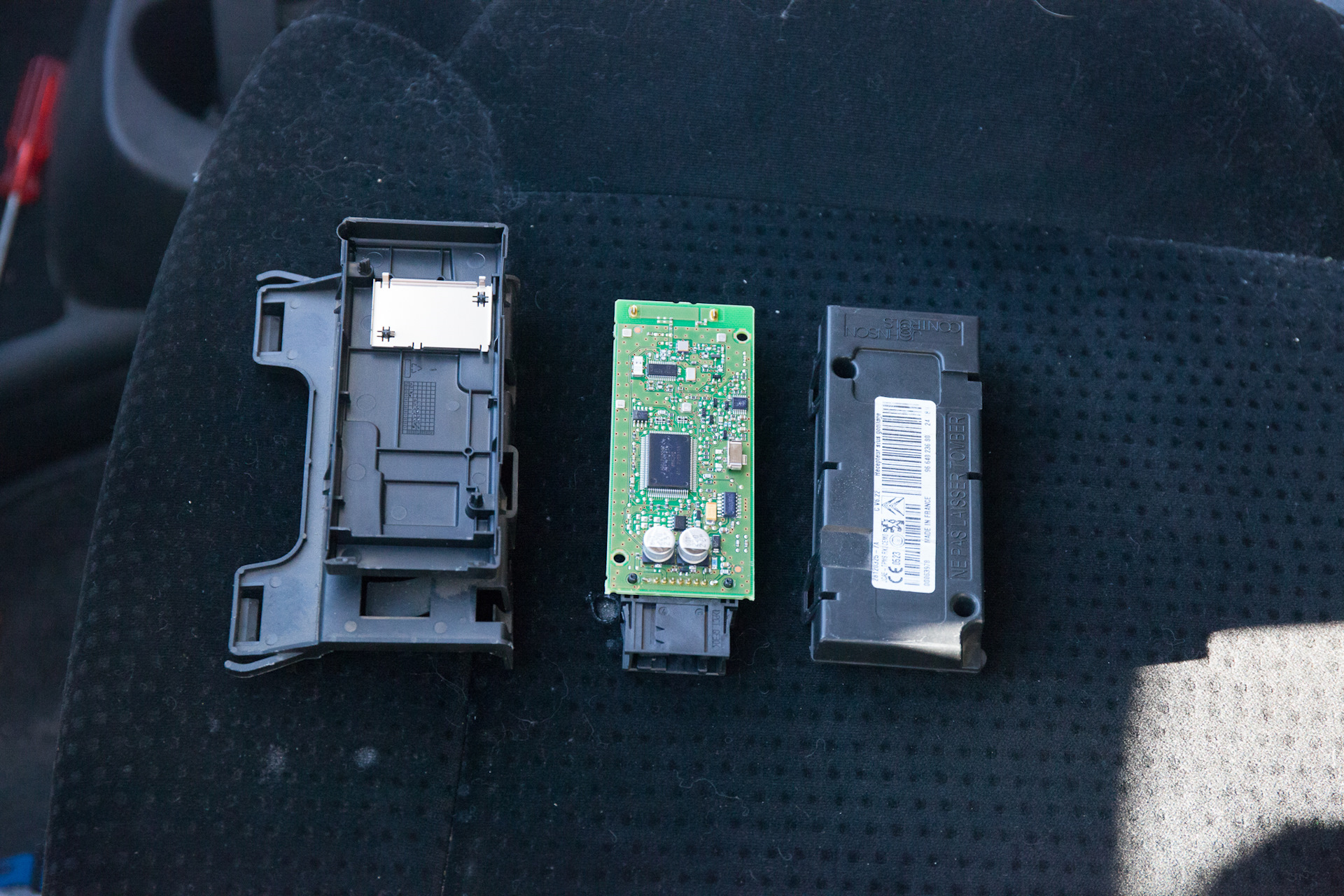

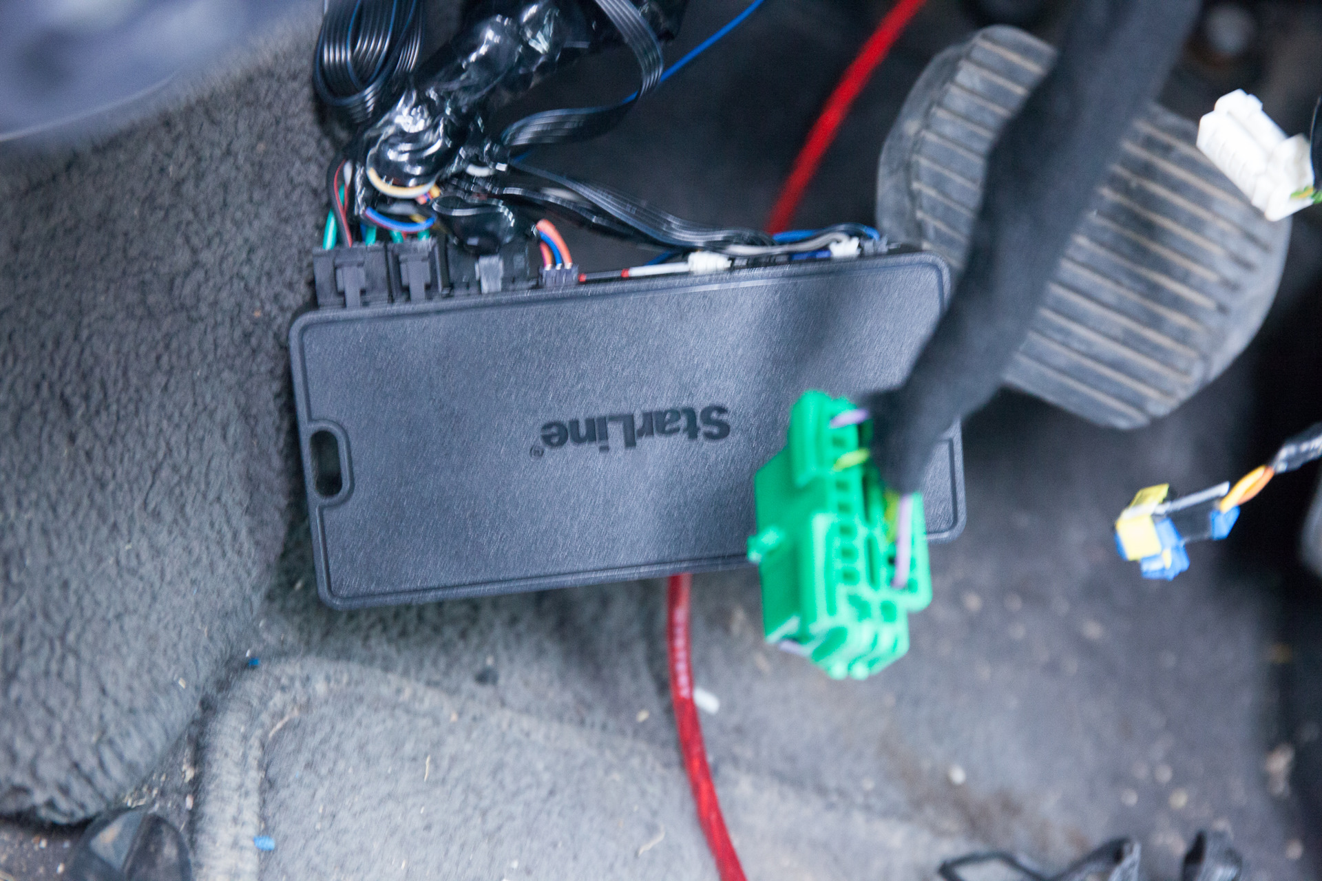

Первым делом разобрал Старлайн и вынул из нее плату модуля GSM. Т. к. меня все равно душила жаба платить за симку, пополнял раз в пару месяцев по 10 руб чтобы совсем не отключили. Но решил, что обойдусь без нее. Сильно ток это не снизило, всего на 5-7 мА где-то.
Также выяснил, что можно без каких-либо изменений в работе машины отключить штатную сигналку (жрет где-то 20-25 мА) и блок системы контроля давления в шинах (жрет где-то 25-35 мА). После чего у меня потребление снизилось до 40-50 мА (все данные с точностью плюс-минус 5мА, т. к. это предел измерений тестера на большой шкале).

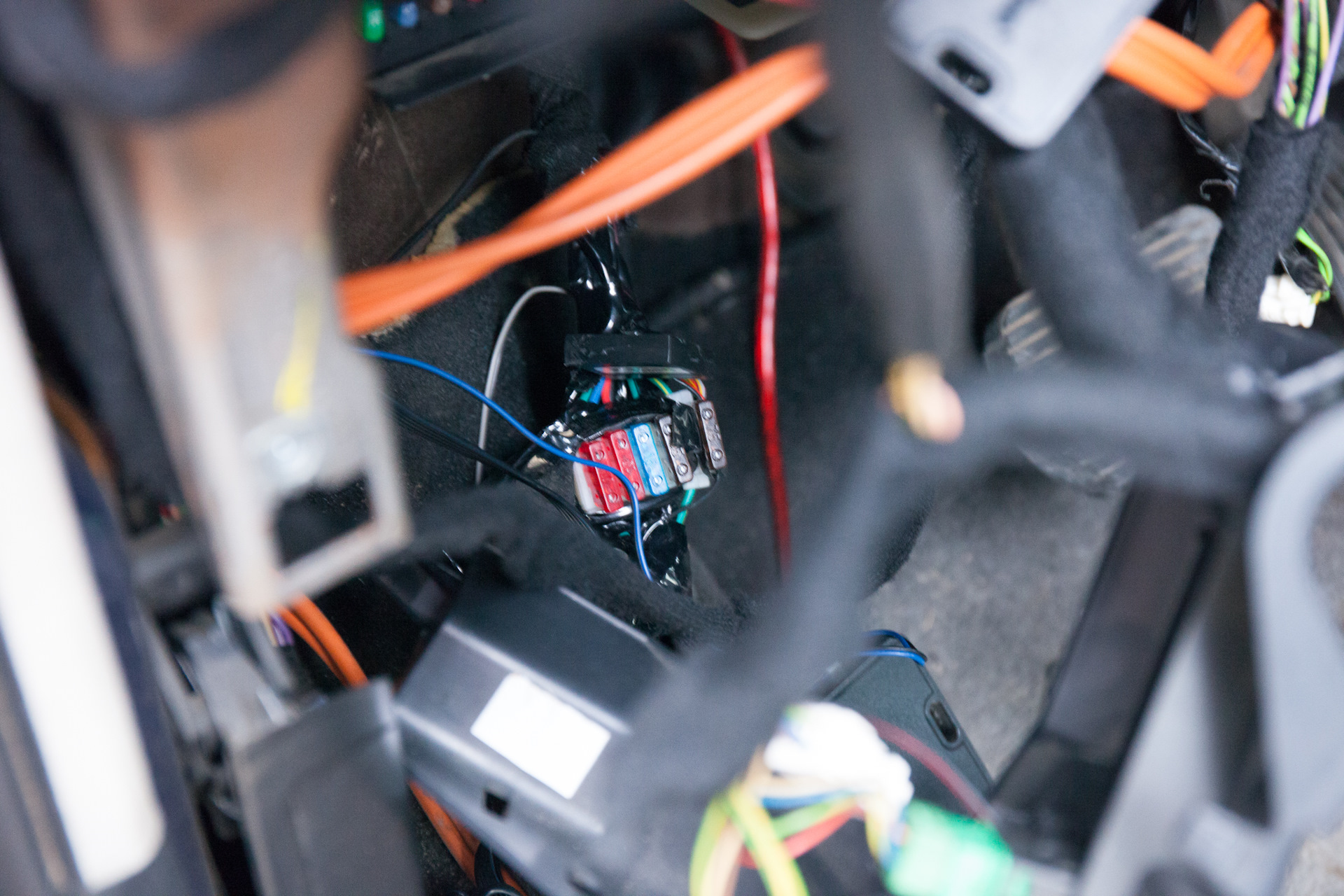

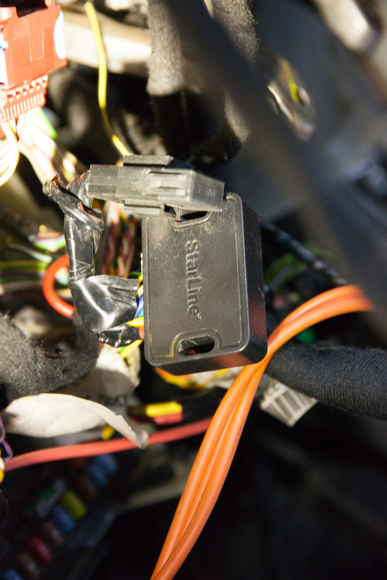

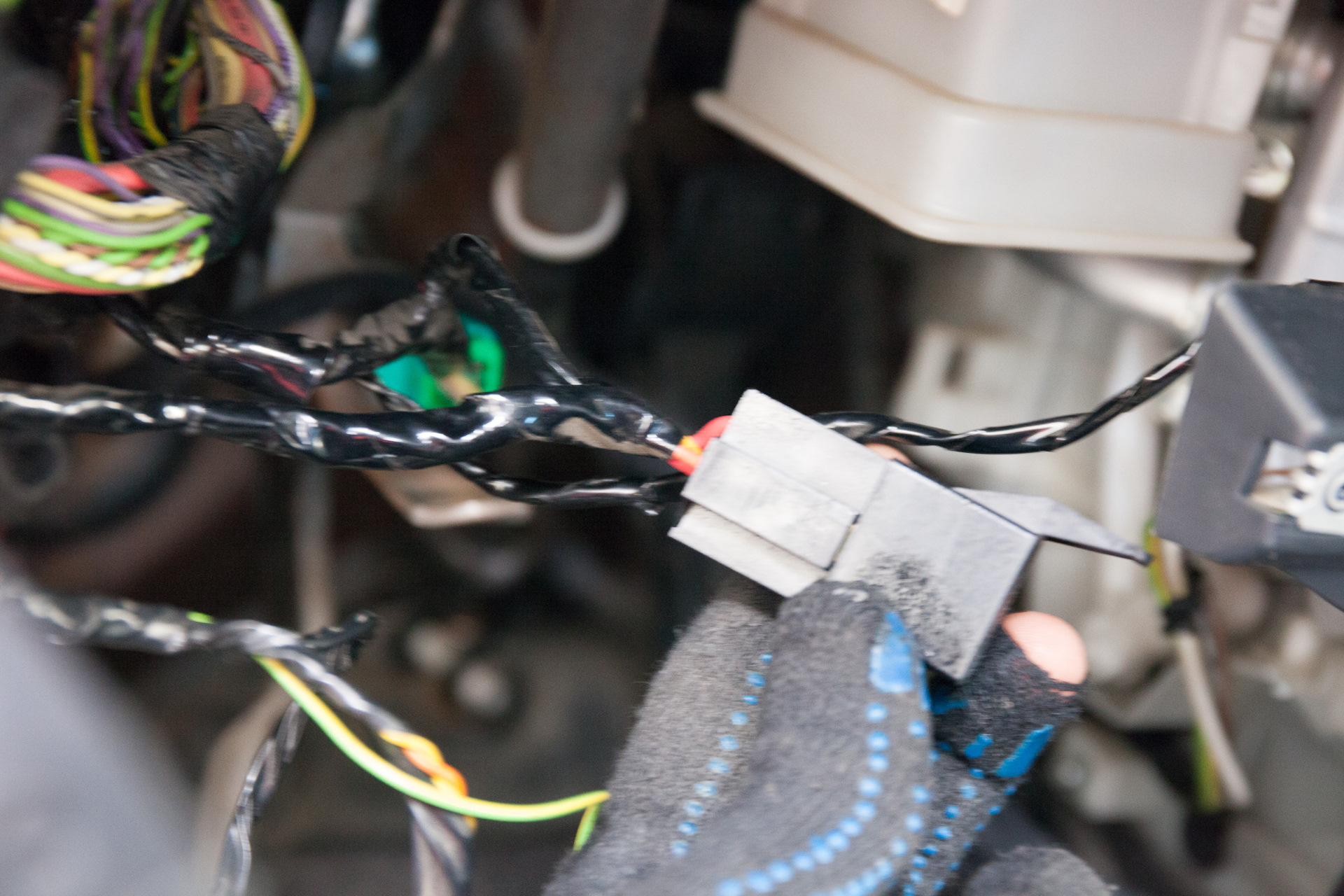

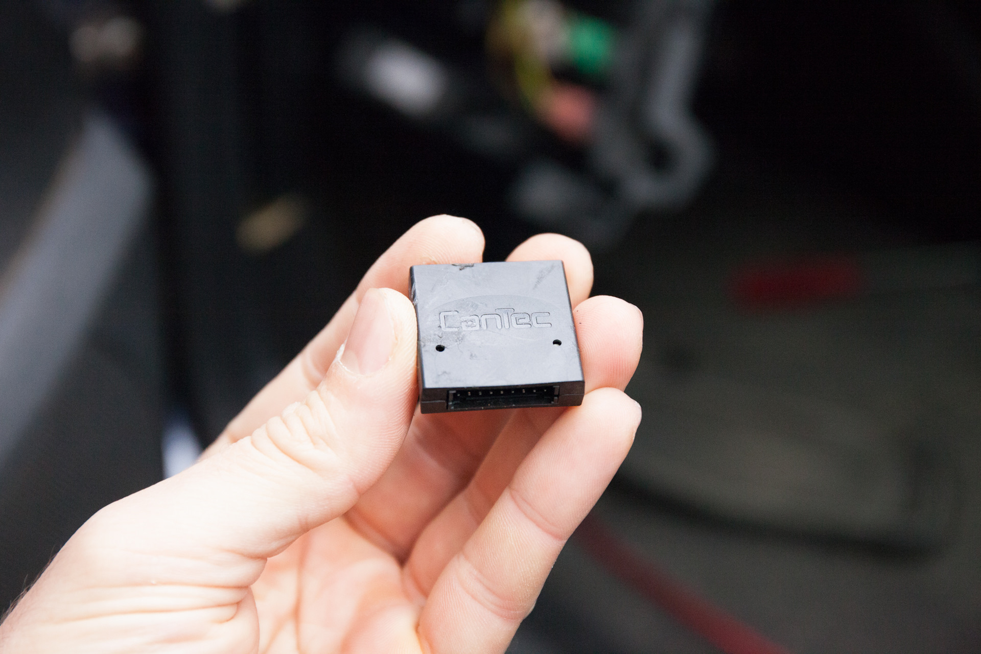

Однако, там меня ждал сюрприз. Не знаю зачем и почему, но внутренний модуль 2Can в моей сигналке отсутствовал. А Can шина была подключена через внешний костыль — переходник Can адаптер от Cantec. Нахрена так сделали установщики, я не знаю, но увиденное мне не понравилось. Из-за этого костыля, наворотили 5 лишних предохранителей, каждый в своей колодке и вместо аккуратного шлейфа из 4 проводов пустили весь толстенный пучок к этому переходнику. Естественно, об отключении опции "Комфорт" речь уже не шла. Стал дальше ковыряться с тестером и замерять что есть.

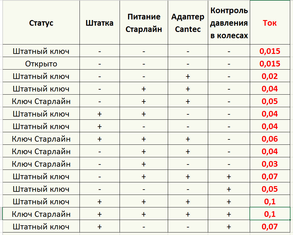

Ну и намерил следующее:
1. Минимального тока где-то в 15 мА можно достичь если выключить штатную сигналку, модуль контроля давления в шинах, Старлайн и переходник от CanTec. Это самое что ни на есть маленькое потребление и оно действительно очень мало.
2. Переходник от Cantec сам по себе жрет примерно 10мА. Это еще один его минус. Думаю встроенная плата Старлайна была бы мене прожорливей.
3. Отключение Cantec'овского переходника от Can шины автомобиля ничего не дает в плане засыпания штатной сигналки и контроля давления шин. Штатная сигналка наверное просто сама по себе жрет 20-25 мА и это ее минимум. А вот с системой контроля давления шин интересней. Мне кажется она должна засыпать, но у меня не засыпает. Возможно потому, что у меня нет датчиков в колесах. Или еще почему. Более того, год назад она была включена в конфигурации BSI, потом я ее Лексией пытался отключить — на потребление тока это не повлияло. Все же думаю, что у меня с ней какой-то глюк.
Все свои эксперименты записал вот в такую таблицу. Вообще надо было сразу ее продумать и составить — быстрее бы дело пошло.

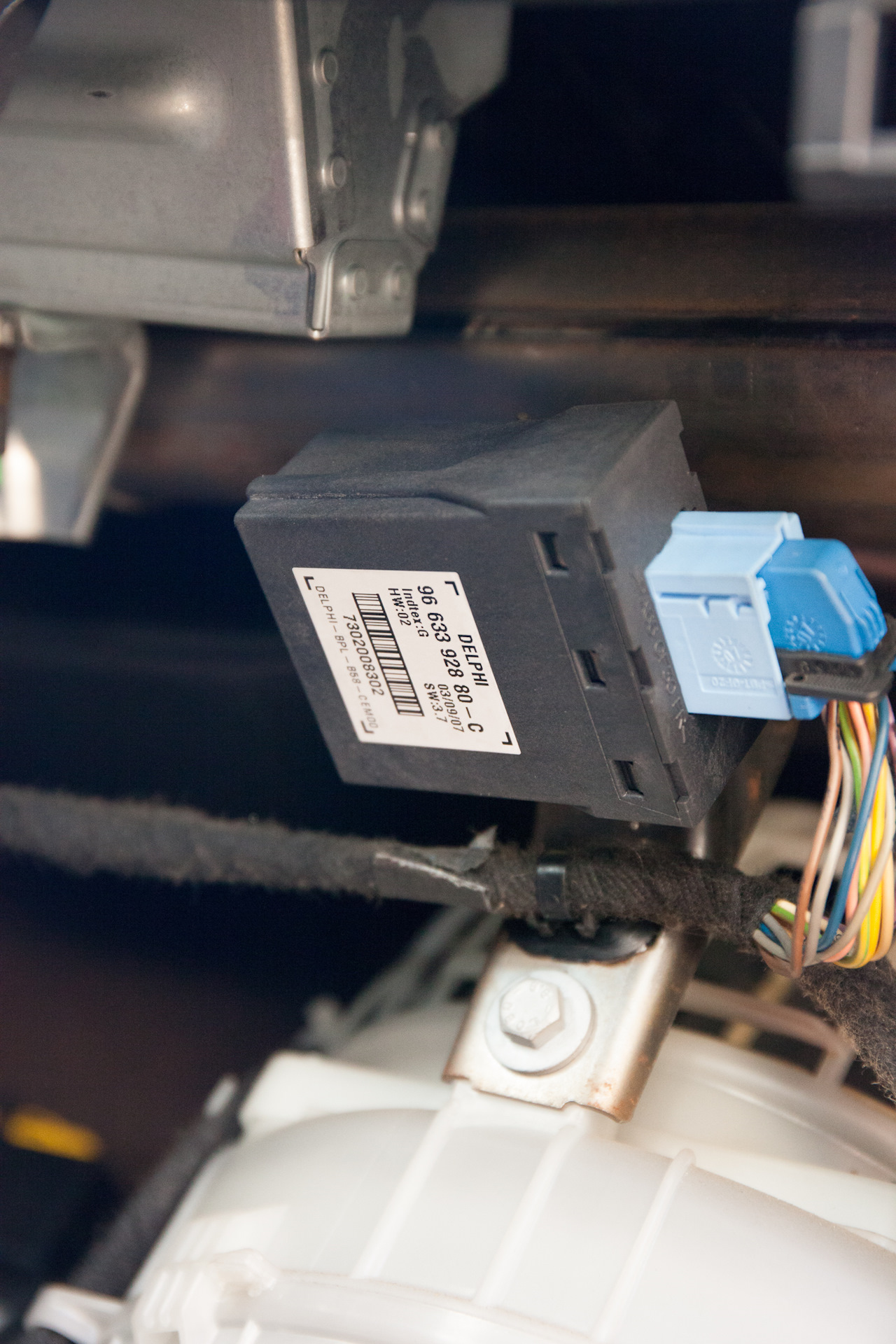

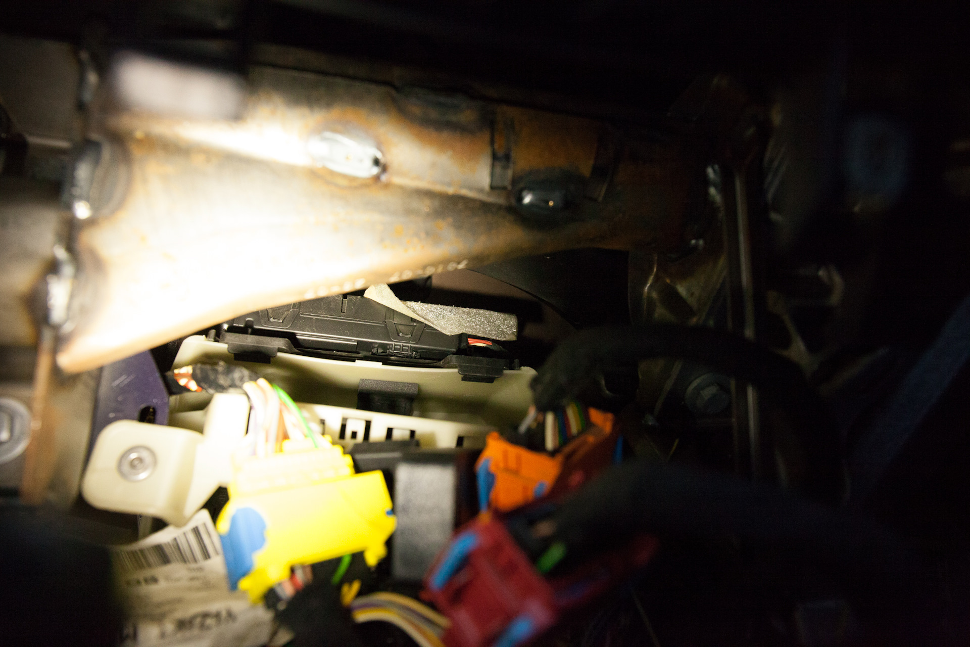

Модуль контроля давления шин находится над BSI, прям закреплен на верхней части кожуха BSI. Вот он:

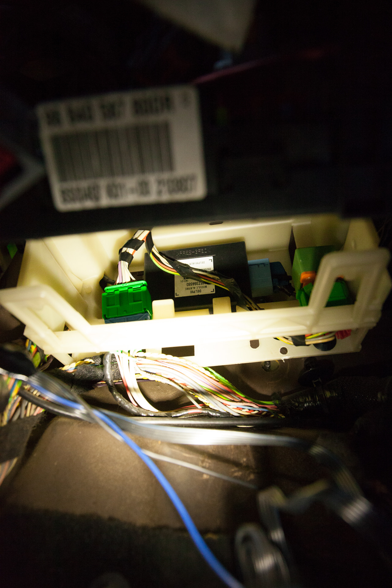

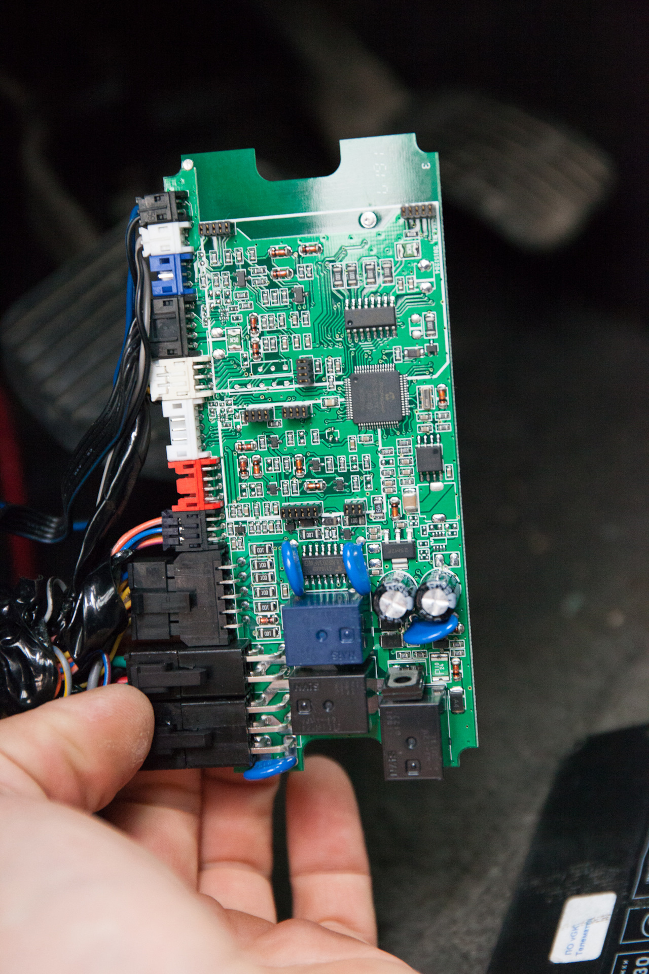

Штатная сигналка состоит из нескольких блоков. Основной находится за BSI (надо выщелкнуть нижнюю часть BSI из защелок и потянуть на себя, наклонить, т. е. За ним находится штатная сигналка, вот тут:

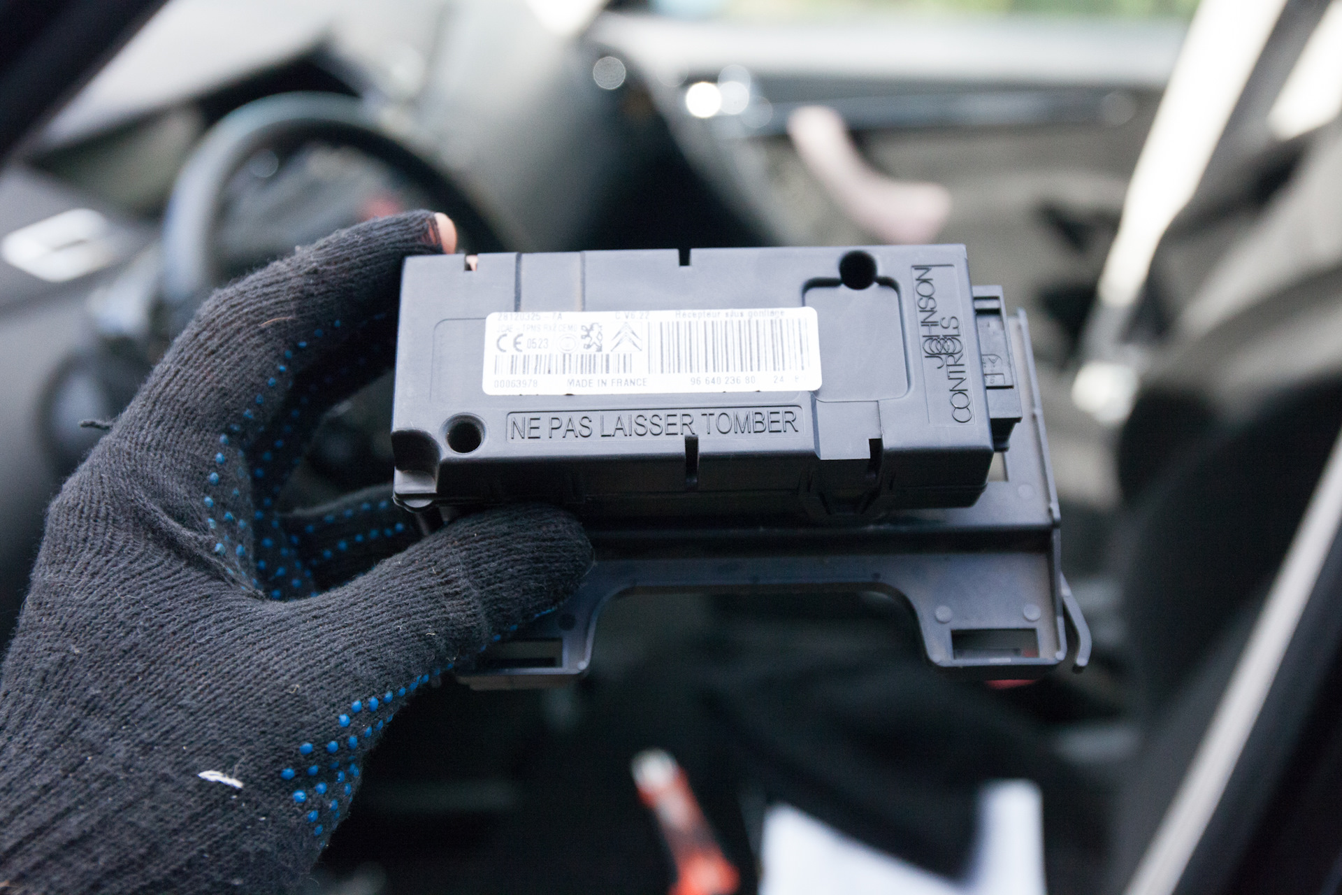

Есть еще второй модуль, по номеру гуглится как "драйвер тревоги". Хз что это. Он находится со стороны пассажира, за бардачком сверху.

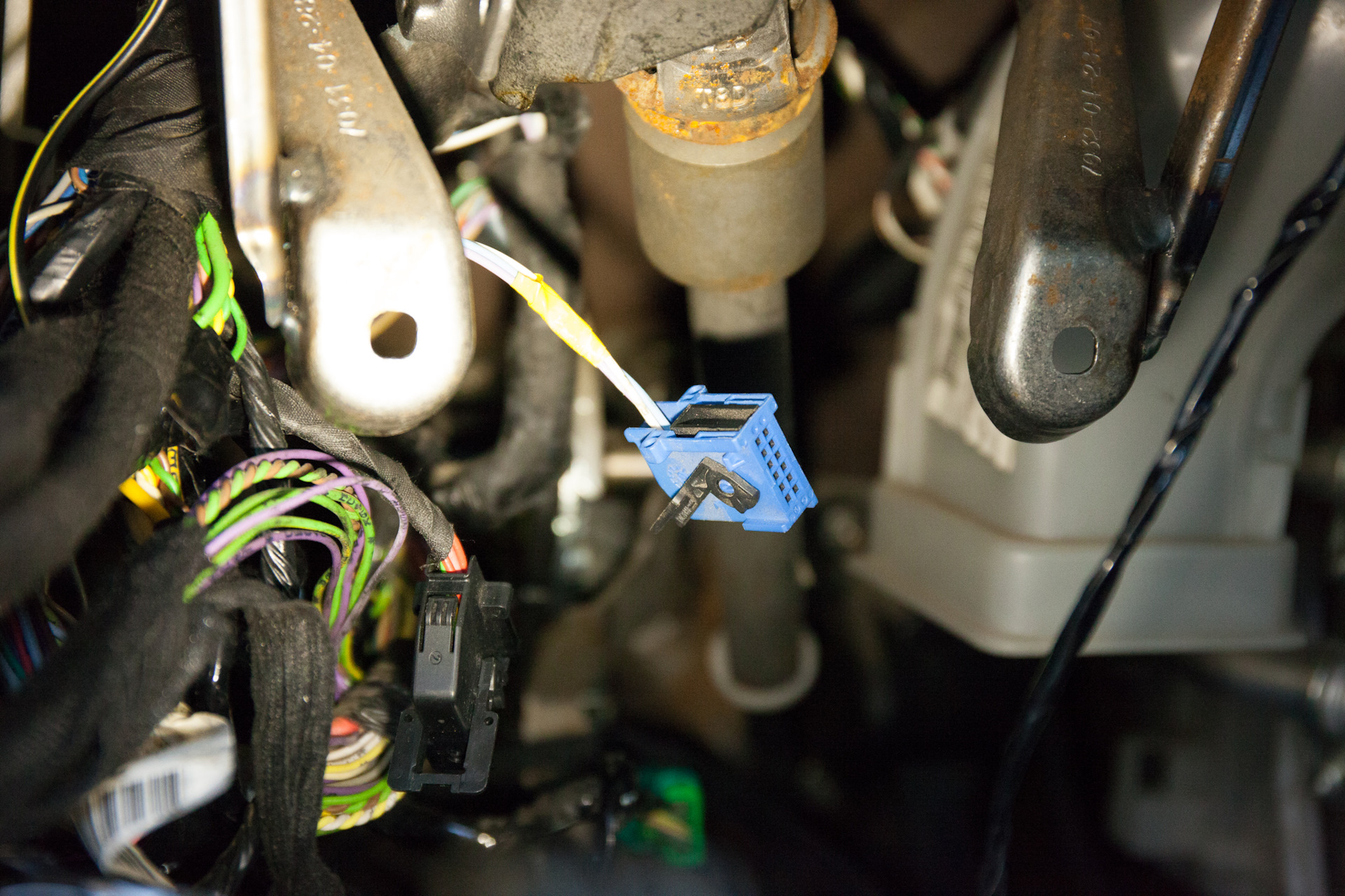

И еще у меня в районе рулевой колонки висит незанятый голубой разъем (на сигналку там вроде везде голубые разъемы идут), возможно что-то отсутствует и поэтому она не работает.

Можно отключить Старлайн и Cantec. Это не очень сложно, если есть доступ к блокам. И как выяснилось, двигатель у меня при этом не блокируется, продолжает работать. В этом случае ток потребления покоя будет самым что ни на есть минимальным. Но я люблю пользоваться автозапуском и привык смотреть напряжение аккумулятора и температуру на улице по брелку.
