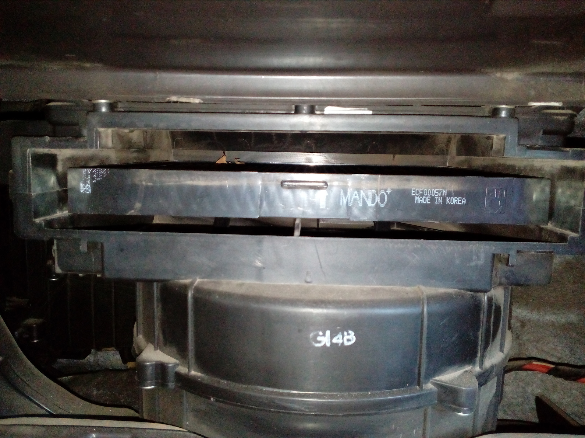

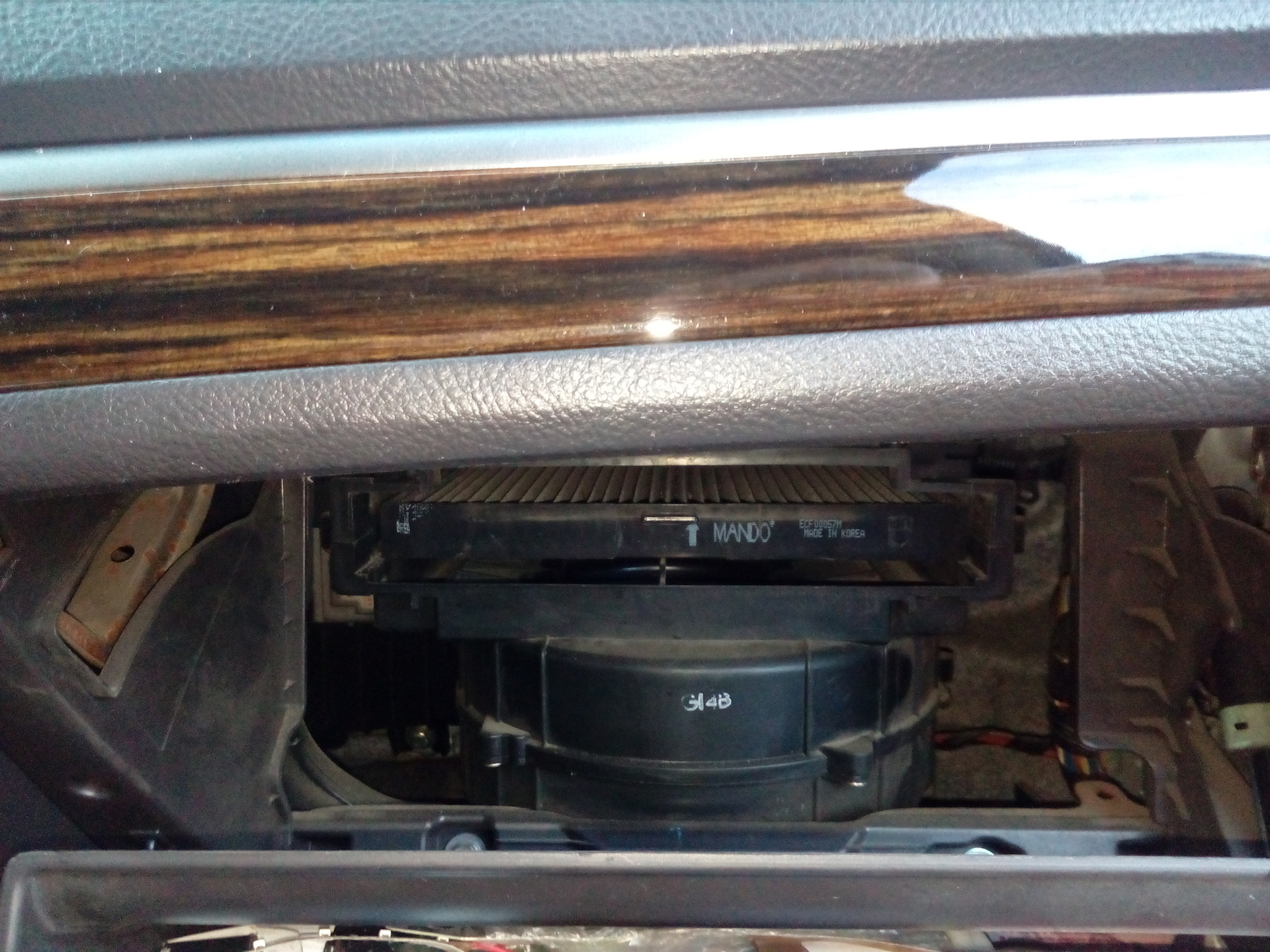

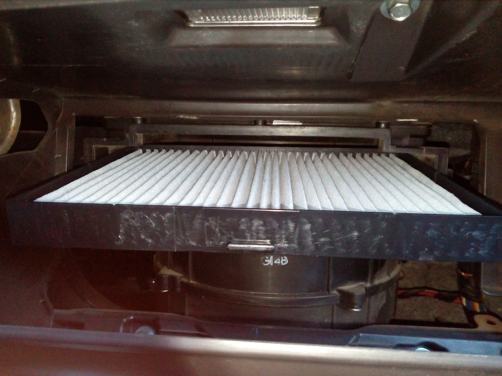

Надеюсь данная статья будет многим полезна, история начиналась так :пришло время менять салонный фильтр когда я купил авто и при покупки оригинального я честно говоря офигел что по конструктиву он какойто не такой и я начал смотреть какие фильтра стоят на других хёндаях и методом научного тыка идеально подошёл от Элантры незнаю какого года но садиться изумительно фото в приложении
Запчасти на фото: PMA003, 971332D200

Рамочку заказал . Пришла все ок но есть одно но, она без клапанов рециркуляции воздуха
От Сонаты 2.4 подходит тоже.
А откуда ветер дует- снизу вверх или сверху вниз? На фото это электродвигатель и фильтр сверху ставится, верно? Т. Е снизу вверх?
моторчик на себя тянет

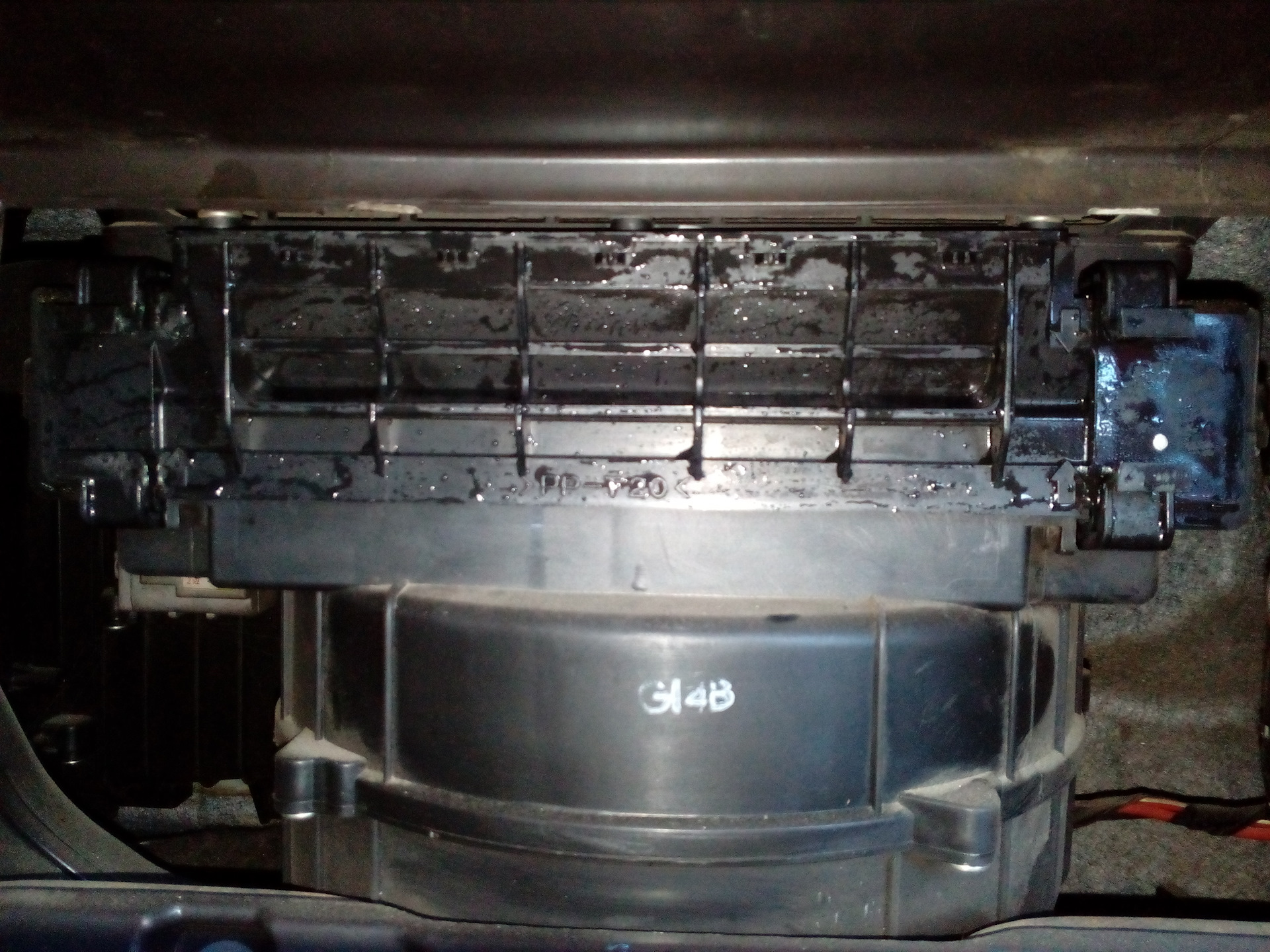

Для Санта Фе есть два типа фильтров- для рамочки и без. Определяются по вину. Но в магазинах для неоригинальных не заморачиваются. Покупка рамки решит проблему.
в 100% случаев у наших собратов фильтр просто лежит без рамочки . а рамочку я пробовал найти но без успешно вот 3 года такими фильтрами и пользуюсь
На Екзисте… рублей 200
santa022
www.drive2.ru/l/8993161/
Класс
Aleks630000
На фл рамки нет, она только на Нью и на фл не подходит.
Да? Сорри, тогда не прав…
