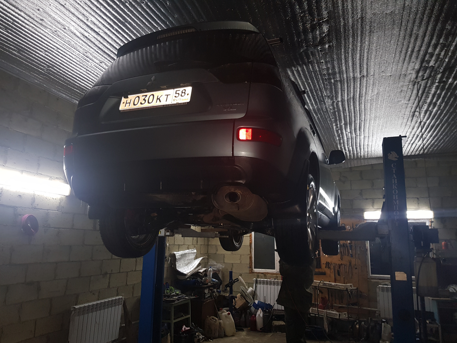

Достал пердЁжный звук из глушителя, почитал форумы, да и тут уже об этом писали. Короче закупил все небходимое и в путь. Поехал к мастеру, т.к. боялся не долезть к первой прокладке.

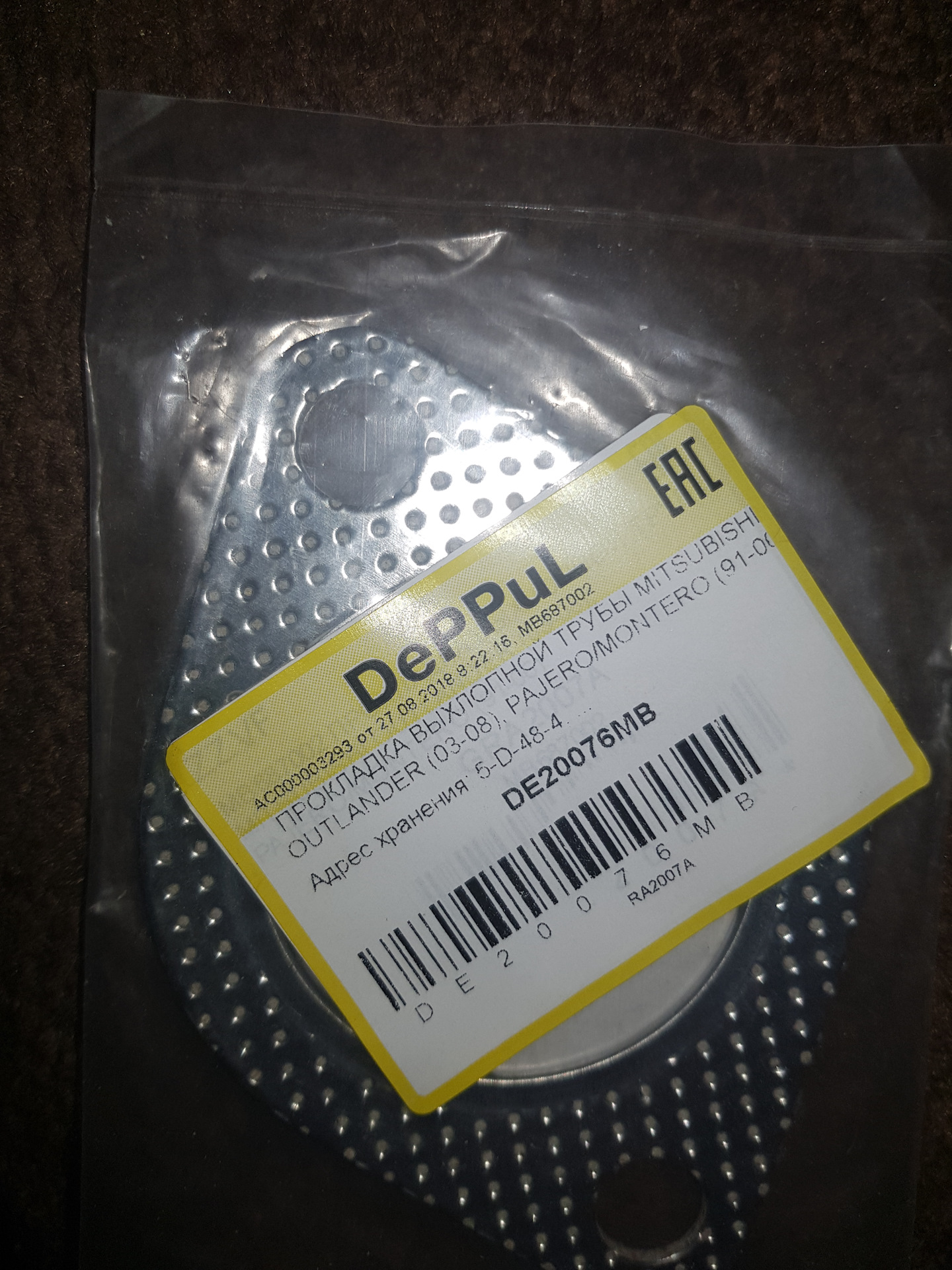

Прокладка выхлопной трубы- Deppul DE20076MB-142р

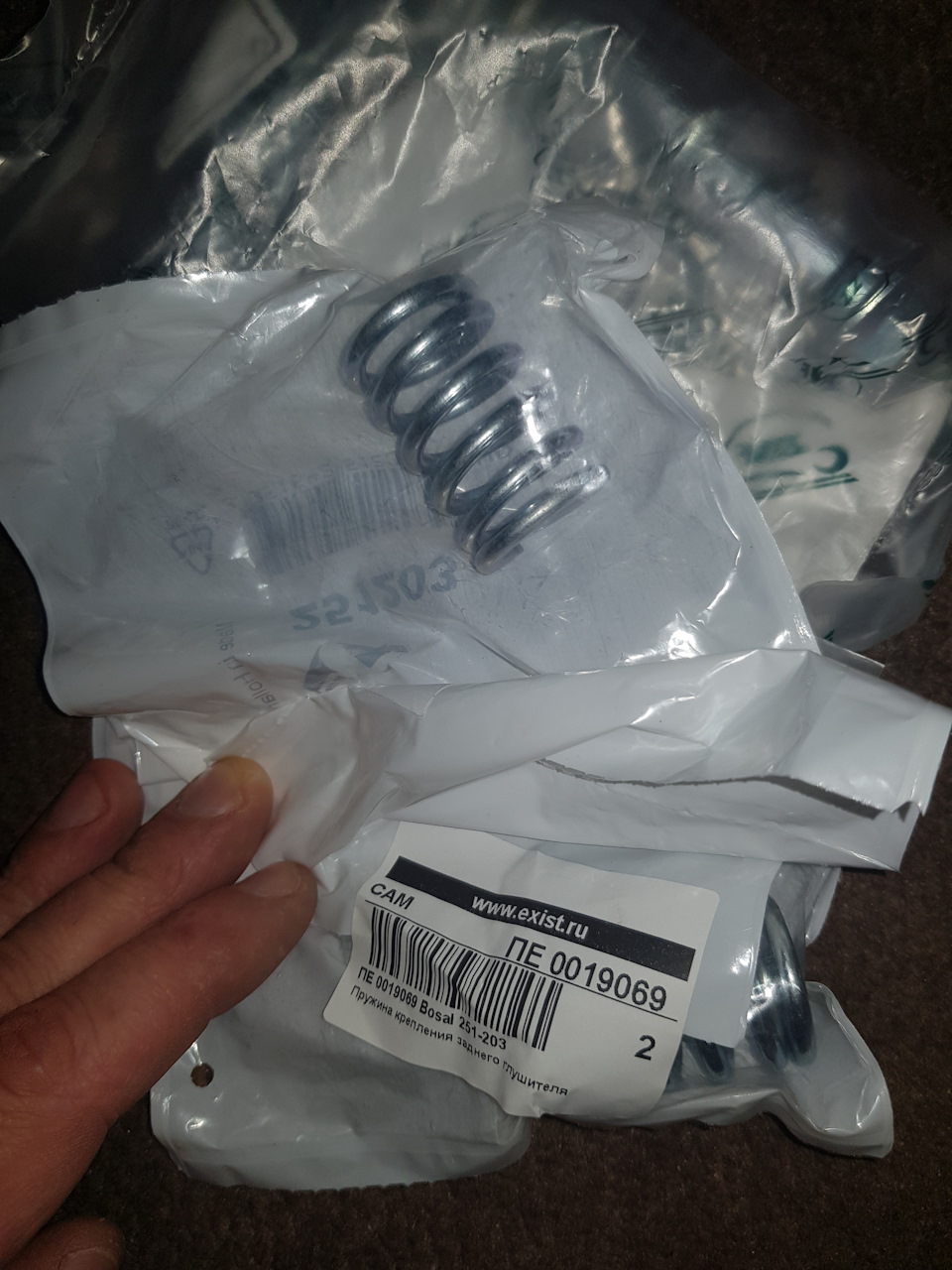

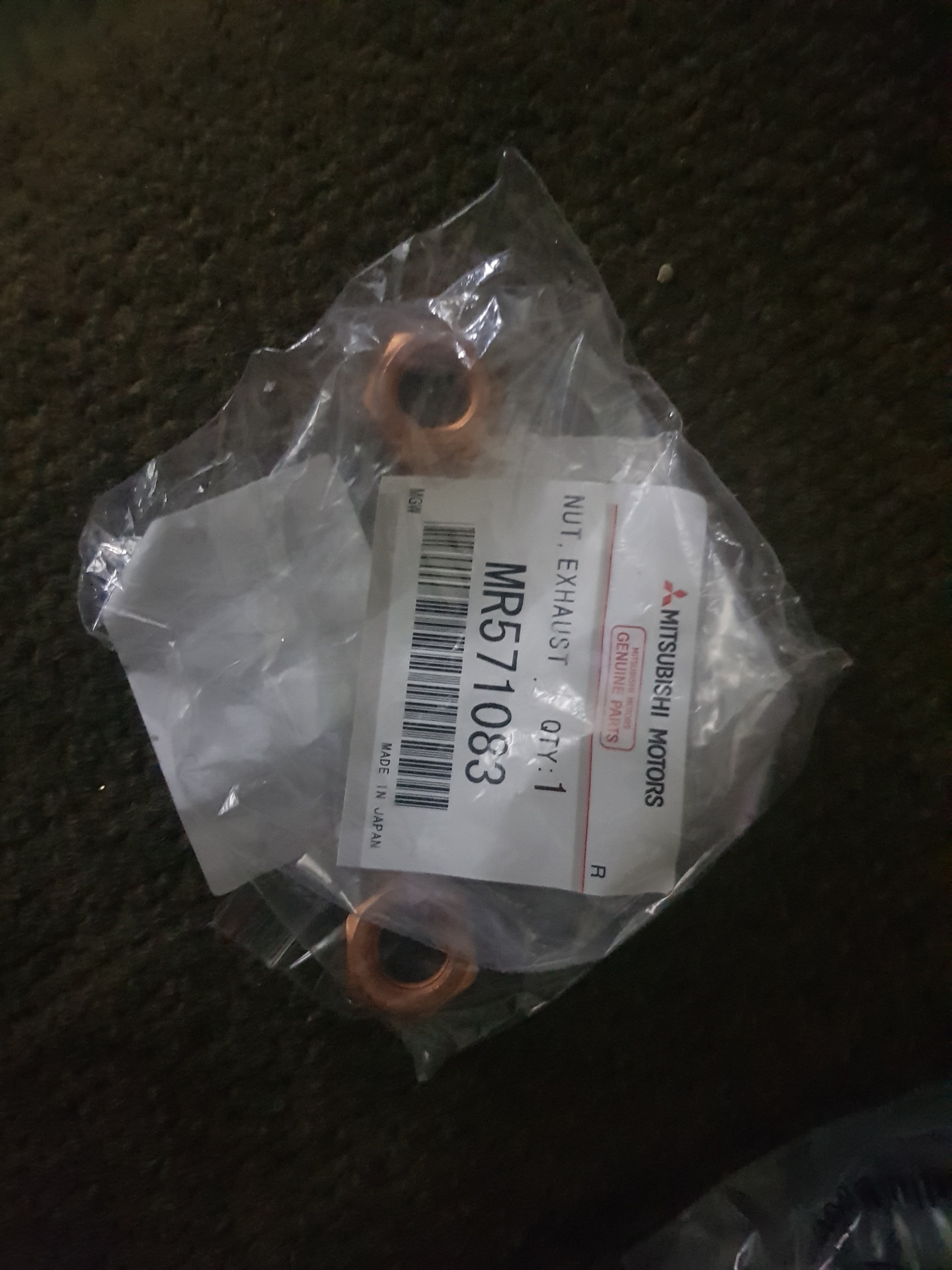

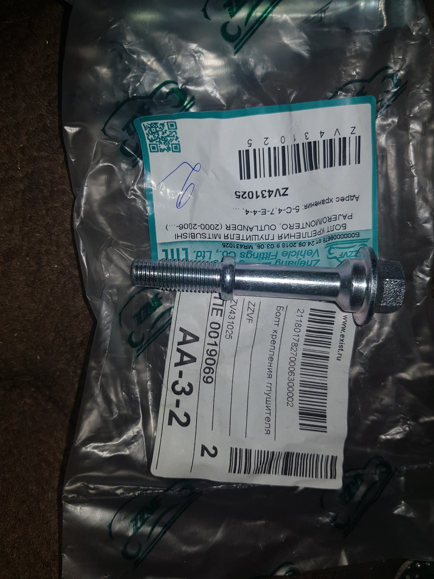

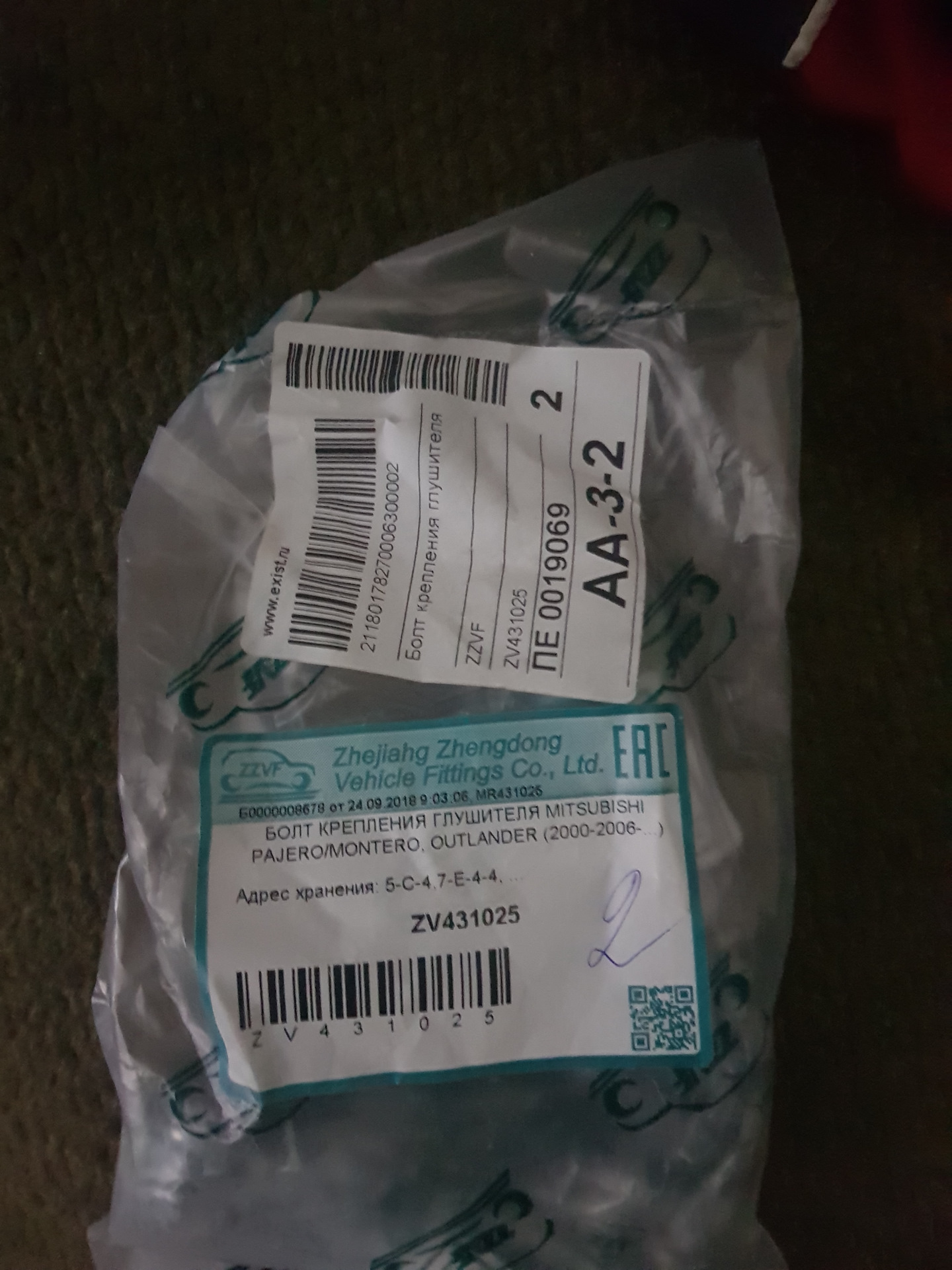

Потом понял, что для замены прокладки и уплотнительного кольца в задней части глушителя понадобятся еще те же болты с пружинами и гайки, где прокладка. Заехал уже в сам Exist и продавец мне посоветовал другие болты, сказал что первые, которые я заказал хуже, а те что советует он из более лучшего металла, ну ладно, заказал их:
Болт крепления глушителя- ZZVF ZV431025-142х2шт=284р
Гайка системы выпуска- Mitsubishi MR 571083-106х2шт=212р
Пружина крепления заднего глушителя- Bosal 251-203-95х2шт=190р

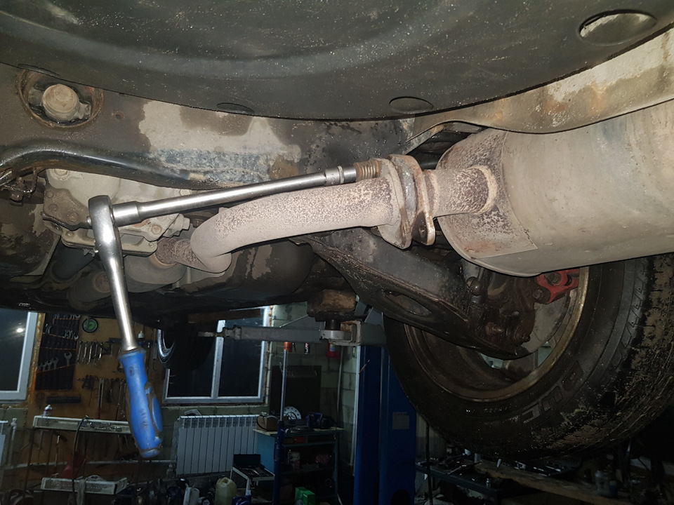

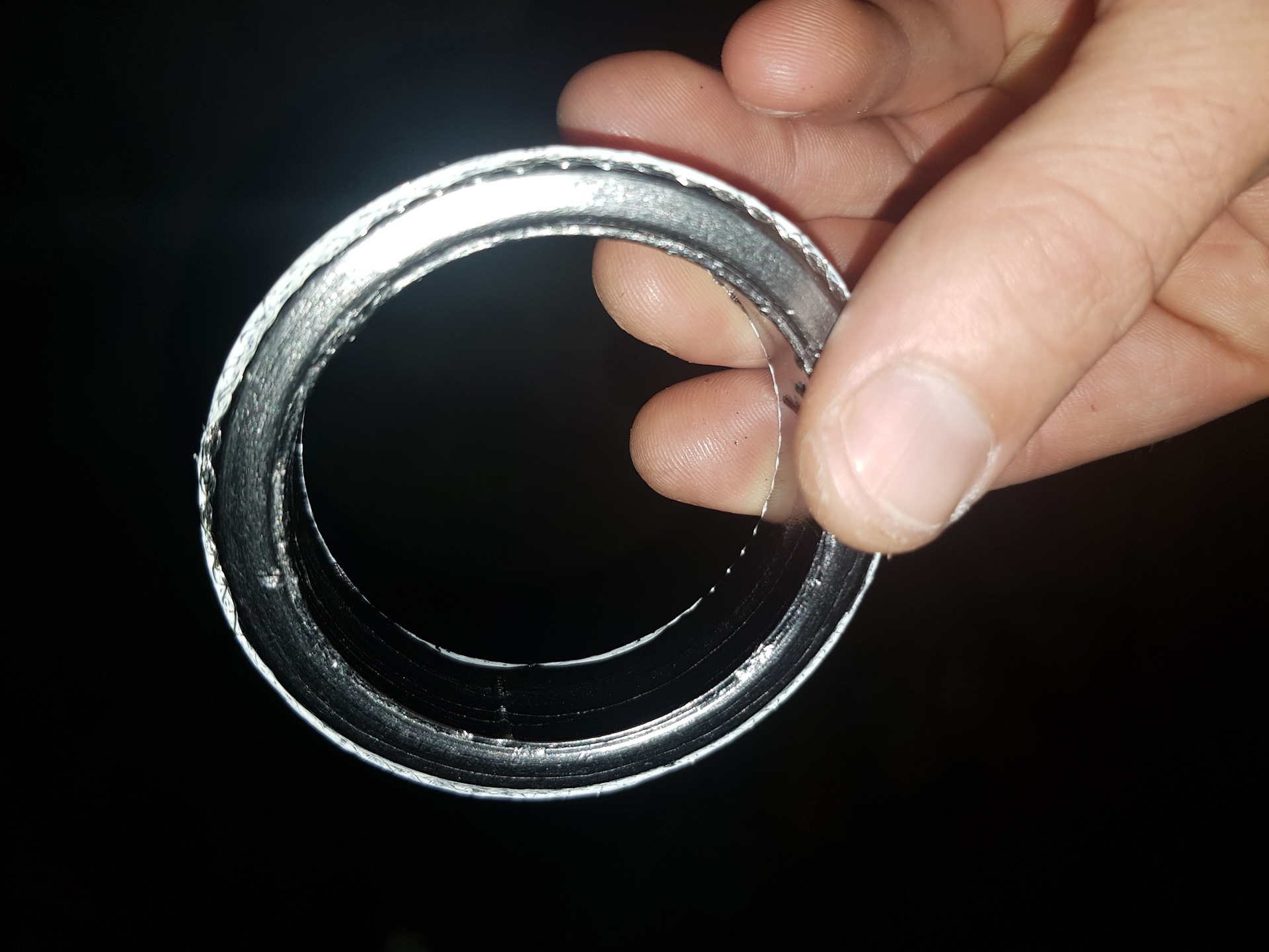

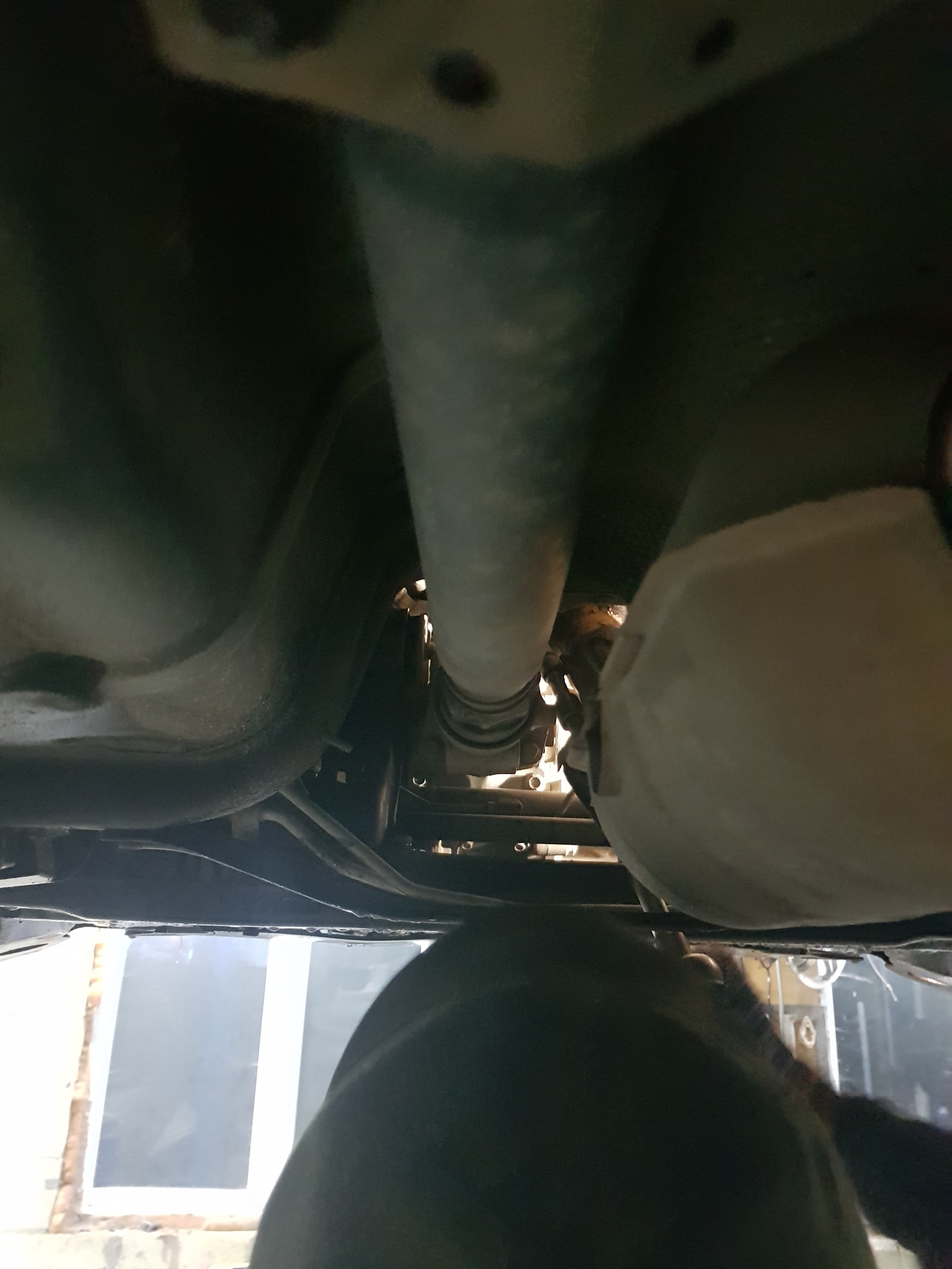

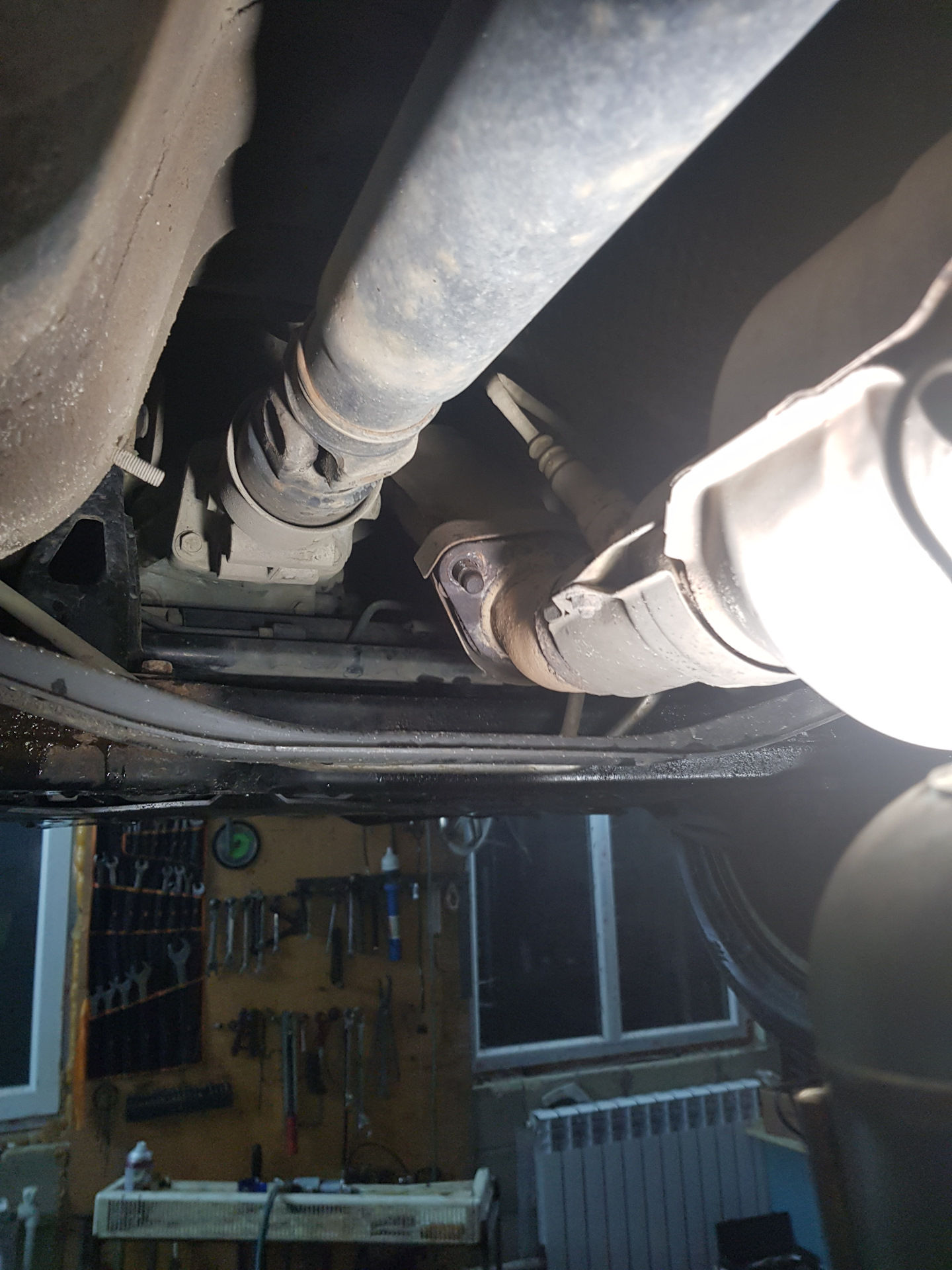

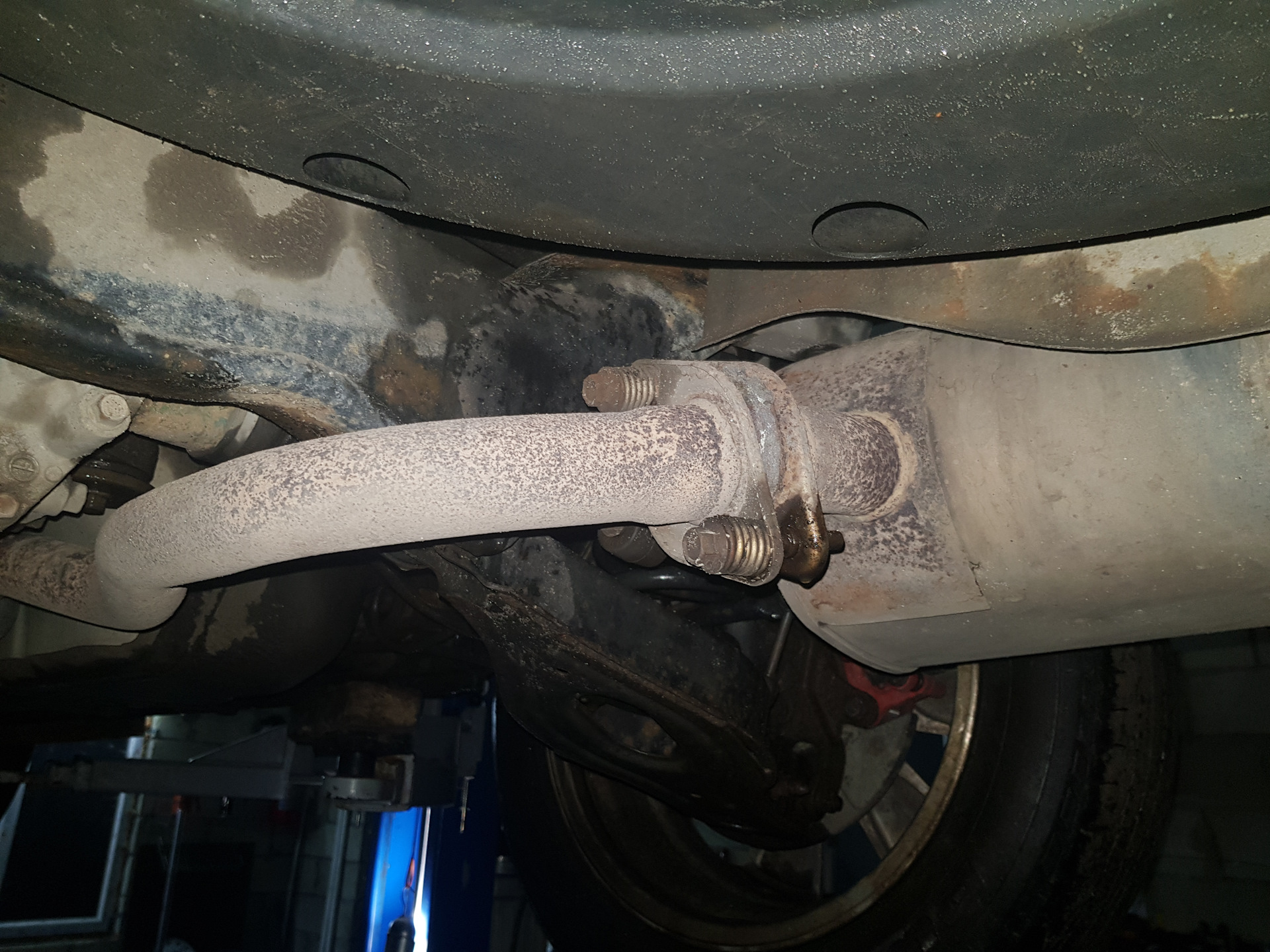

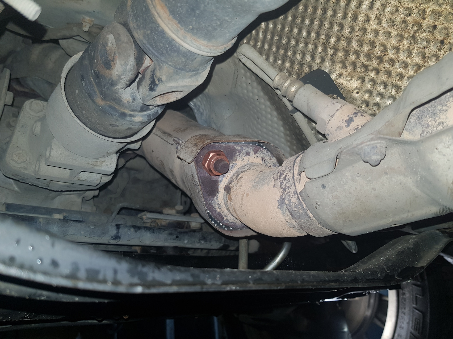

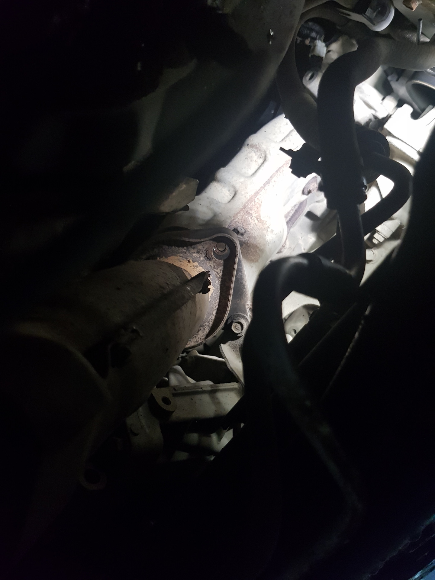

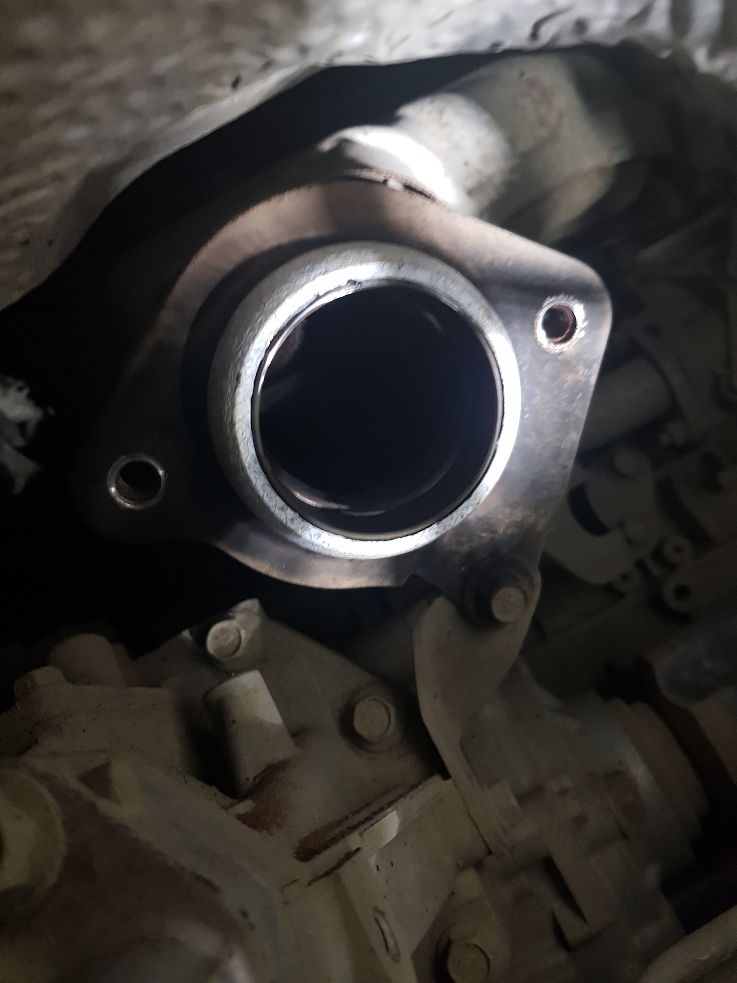

В итоге когда открутили болты, на моё удивление легко, в передней части (кстати я думал сломаются, поэтому купил новые и за две недели до этого все болты и гайки обильно побрызгал ВД-шкой), заменили уплотнительное кольцо, попытались закрутить новые, мастер говорит: "Идут туго, давай в крутим старые, они же нормальные и идут легко и до конца", боялся сорвать резьбу. Потом нам с ним показалось, что шаг резьбы на новых более крупнее, чем на старых. (P.s. Но не факт). Короче и спереди и сзади болты и пружины оставили старые. Заменили только гайки, где меняется прокладка, он сказал: "Хорошие гайки". Конечно оригинал все таки. Зря покупал болты и пружины для переда и зада, но все не предскажешь, а вдруг не открутились бы, сломались.

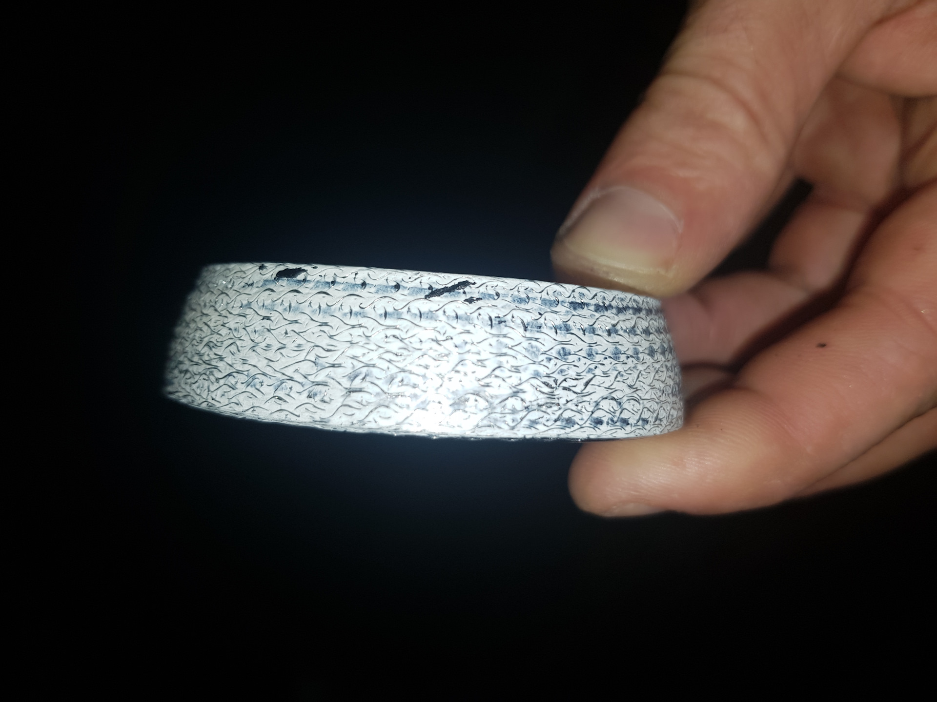

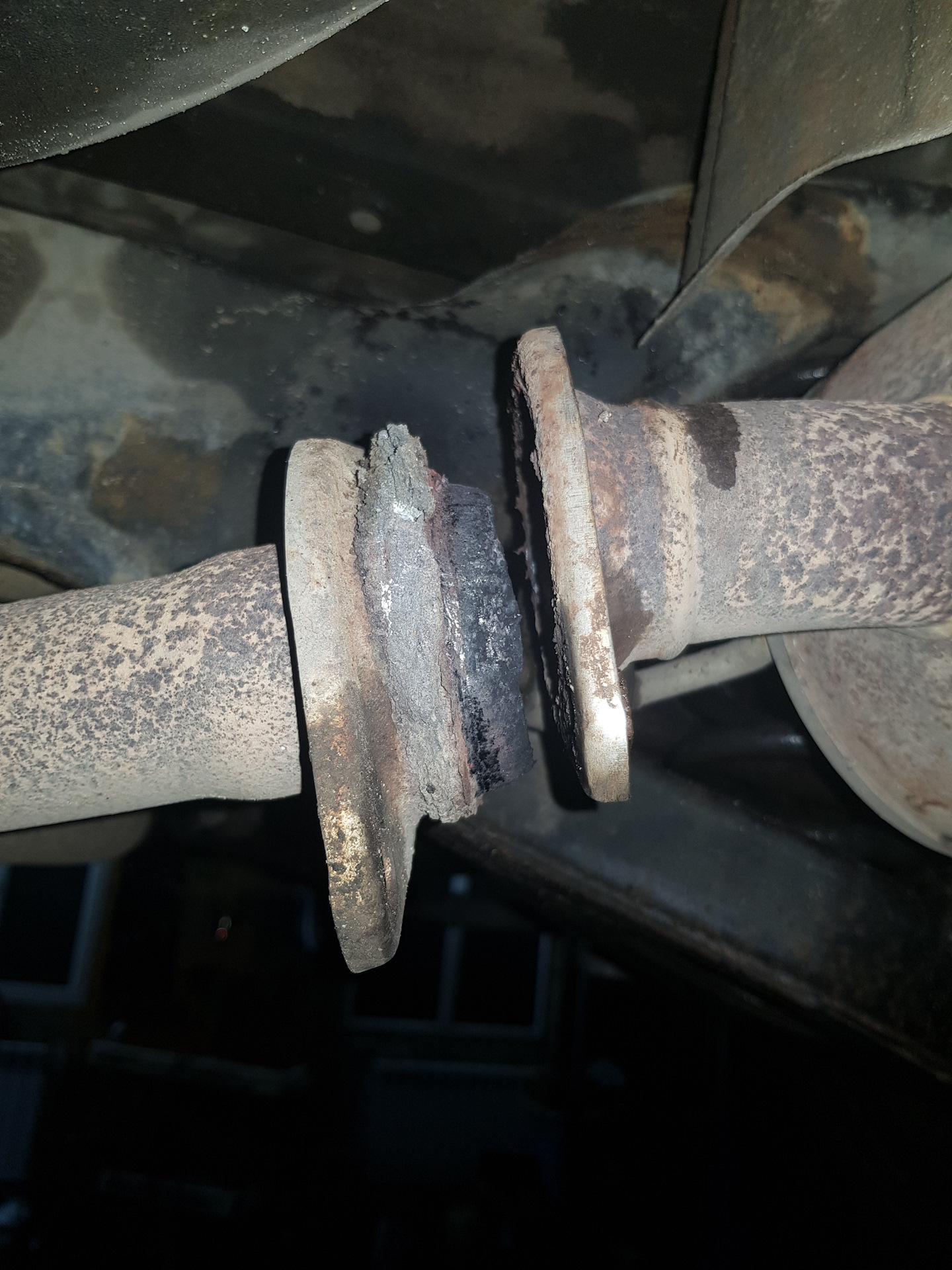

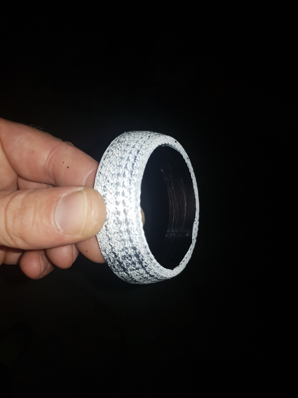

Впереди уплотнительное кольцо было Хреновое, а сзади его вообще практически не было, оно до такой степени сгнило и прикипело, что мастер минут 20 отчищал его от трубы.
По деньгам мне обошлось 2087р за детали + 400р работа = 2487р

P.s. ПердЁж и скрип глушителя пропал.

Привет. Я так понял два кольца нужно менять! А подскажи они одинаковые по внутреннему диаметру или разные, и если есть артикул скинь!
У меня все откоктилось без проблем и заняла от силы пол часа, но я менял только кольцо за коллектором.
Я пытался добраться до передних болтов. Че то как то маловато там пространства. Сидят крепко. Сорвать не получилось.Буду тоже брызгать ВДшкой. Может открутятся. Хотя с фанатизмом не пытался ещё выкрутить. Другими работами был занят. Жаль что кольца разные. Автодок по заменам дал одинаковые. Родные каких то космических денег стоят
В середине разберите глушак и все получится? так как колено в сторону можно отвести после этого сорвать болты.

Привет, переднее и заднее кольца одинаковые?
Нет, заднее меньше
