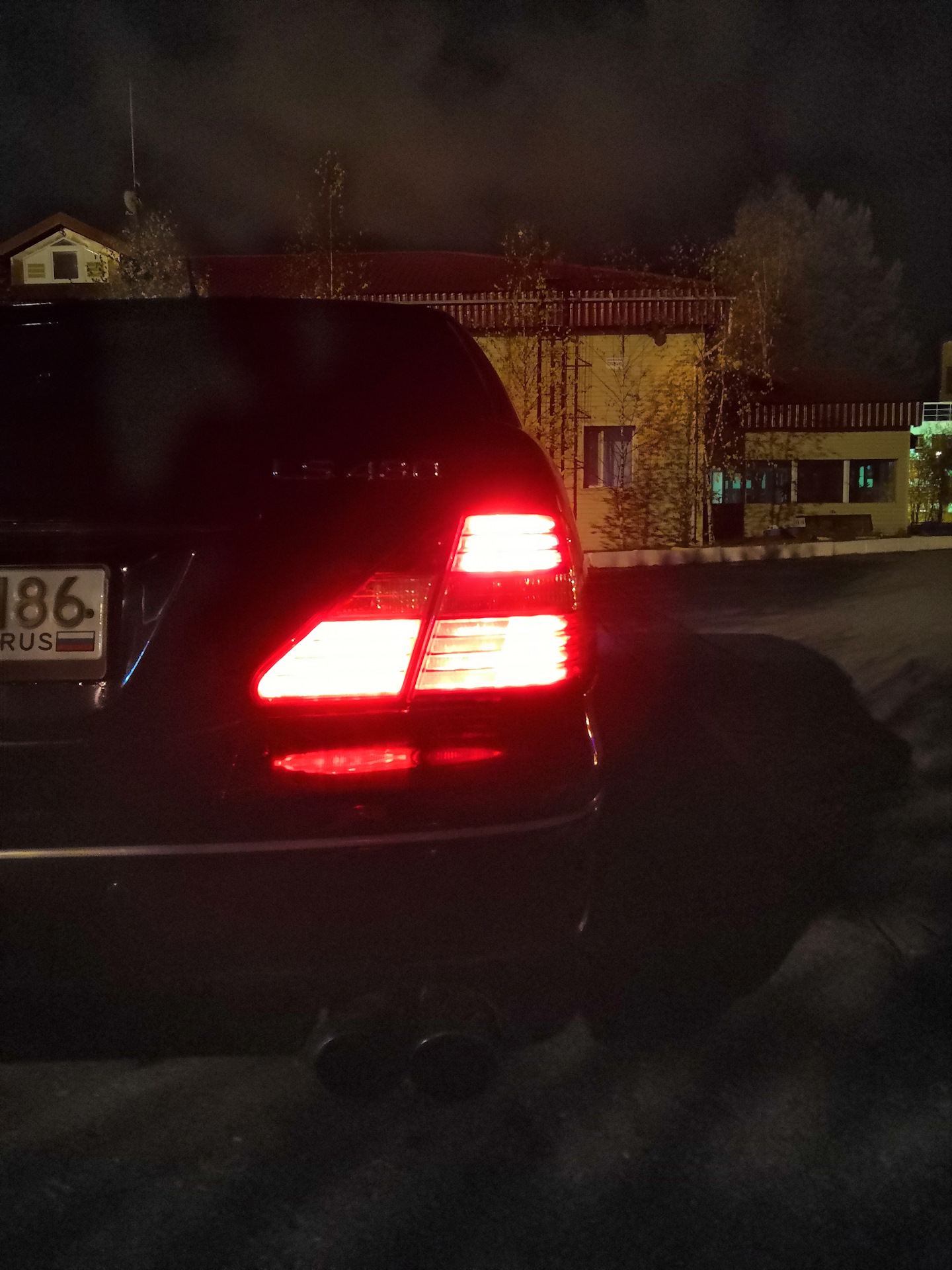

Всем привет, многие владельцы сталкивались с проблемой частично не горящих светодиодов в стопах, вот и меня настигла такая проблема и это при том что стопы контрактные от цельсиора. Хорошо что у меня два комплекта стопов, я снял стоп и посмотрев в интернете как разбирать а точнее вырезать отверстие в корпусе начал резать.Добраться до светодиодов можно несколькими способами: 1. при помощи паяльника, 2.при помощи дремеля.Я одолжил у друга дремель и распилил корпус.После распила я сделал фото чтобы знать как подключены провода к пластинам.Светодиоды на пластине как бы заклепаны и некоторые отцепляются легко а некоторые могут ломаться.Диоды я брал из донора.Сразу расскажу как надо делать правильно, Первое что надо сделать, это закрепить пластину на деревянной поверхности для того чтобы после отцепления светодиода не менялось расстояние между пластинками а она не вся цельная.Я все далал без закрепления пластины на которой стоят светодиоды и получалось так что светодиоды припаивались криво и при установке пластины в стоп они (светодиоды)ломались и после этого не работали.Так я испортил около 10 светодиодов.Если сразу закрепить пластину то вся работа займет в пределах часа.После долгих мучений я все таки нормально припоял светодиоды и все собрал.Корпус нужно запаивать и я еще промазал шов герметиком для лучшей герметизации.Вроде все все светодиоды горят я доволен.Будут вопросы пишите.
