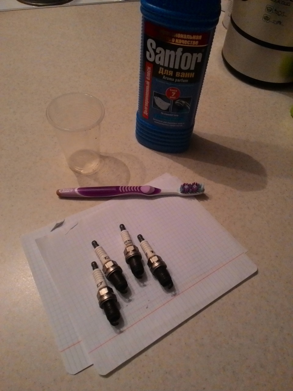

В общем берем какое-нибудь бытовое чистящее средство (очиститель ржавчины и налета), я взял следующее.
Далее находим одноразовый пластиковый стаканчик и я взял старую зубную щетку (можно взять что-нибудь пожёще даже).

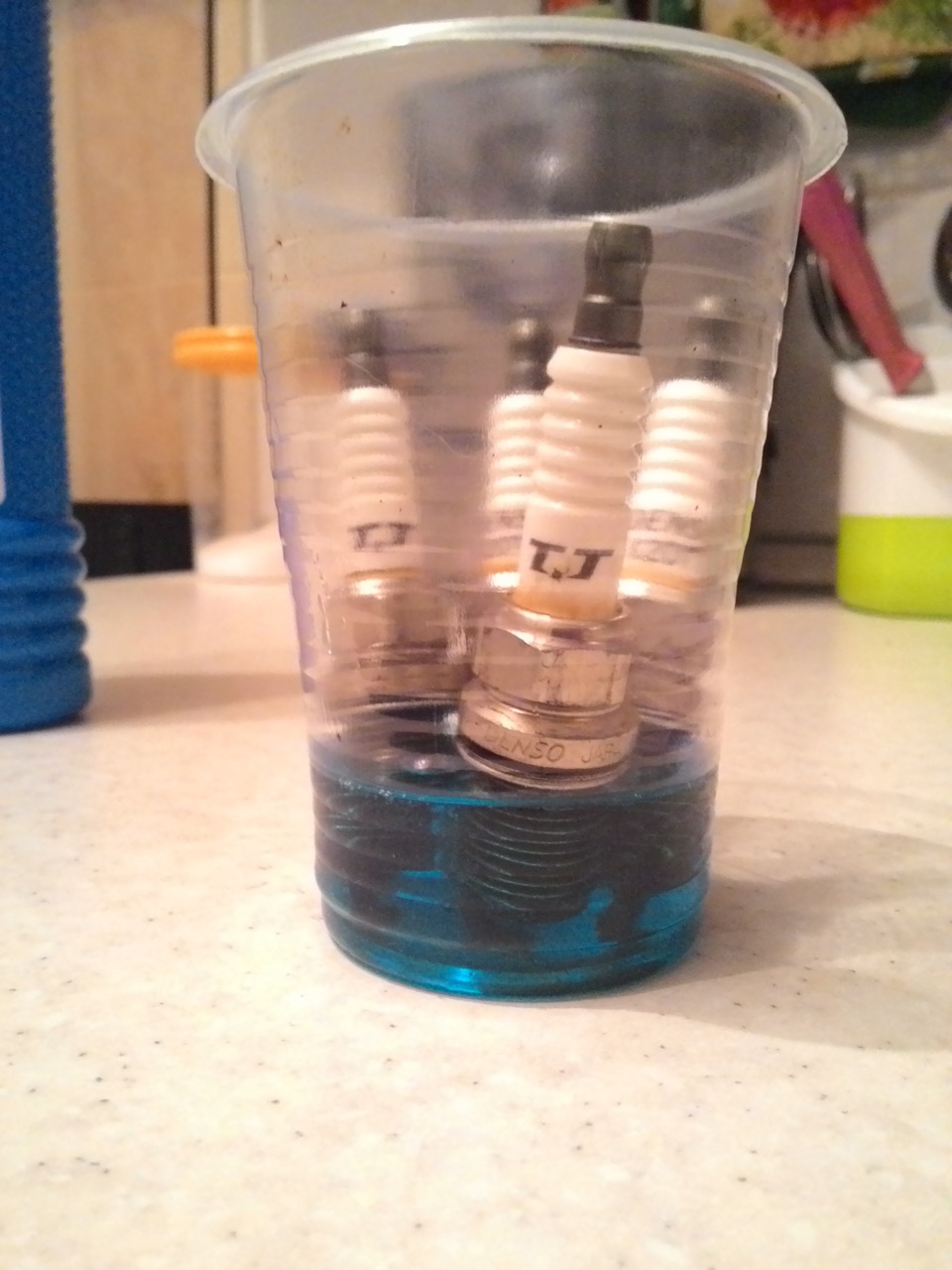

Далее наливаем средство и опускаем туда свечи.

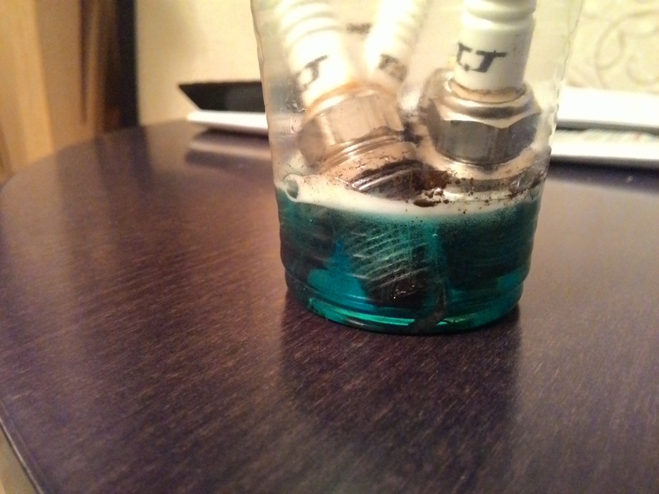

И оставляем так минут на 30-40. Я вообще забыл о них и они пролежали там примерно 1.5 часа. Через это время можно увидеть следующую картину.
Но если свечу только замачивать в этом средство, то результат будет немного.

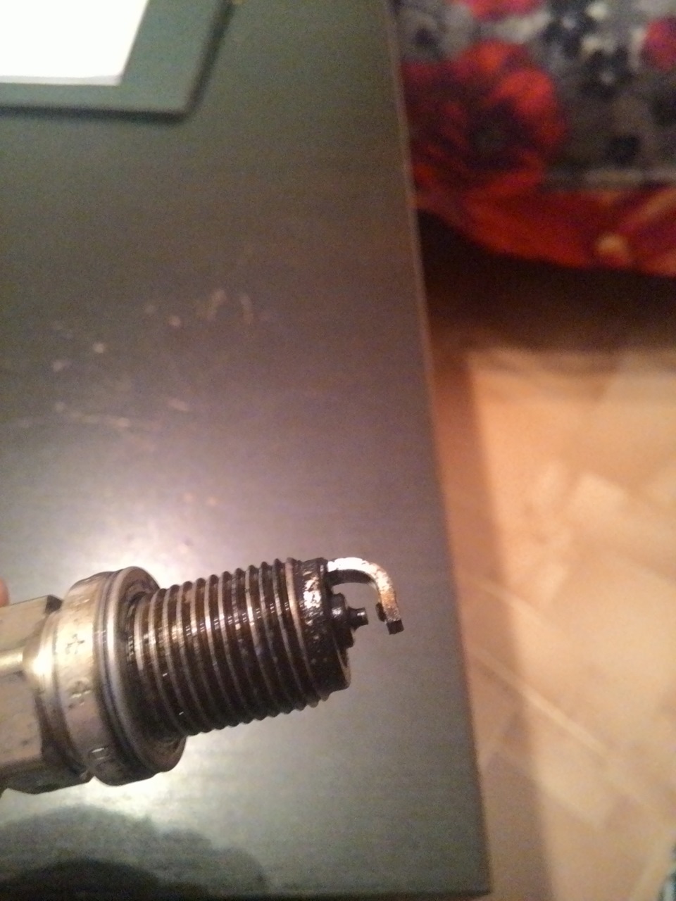

Чтобы добиться лучшего эффекта я опустил свечу под горячую воду (при этом часть налета махом слезла), а оставшуюся часть под этим же напором очищал при помощи зубной щетки. Потратил на все 4 свечи около 20-30 минут.

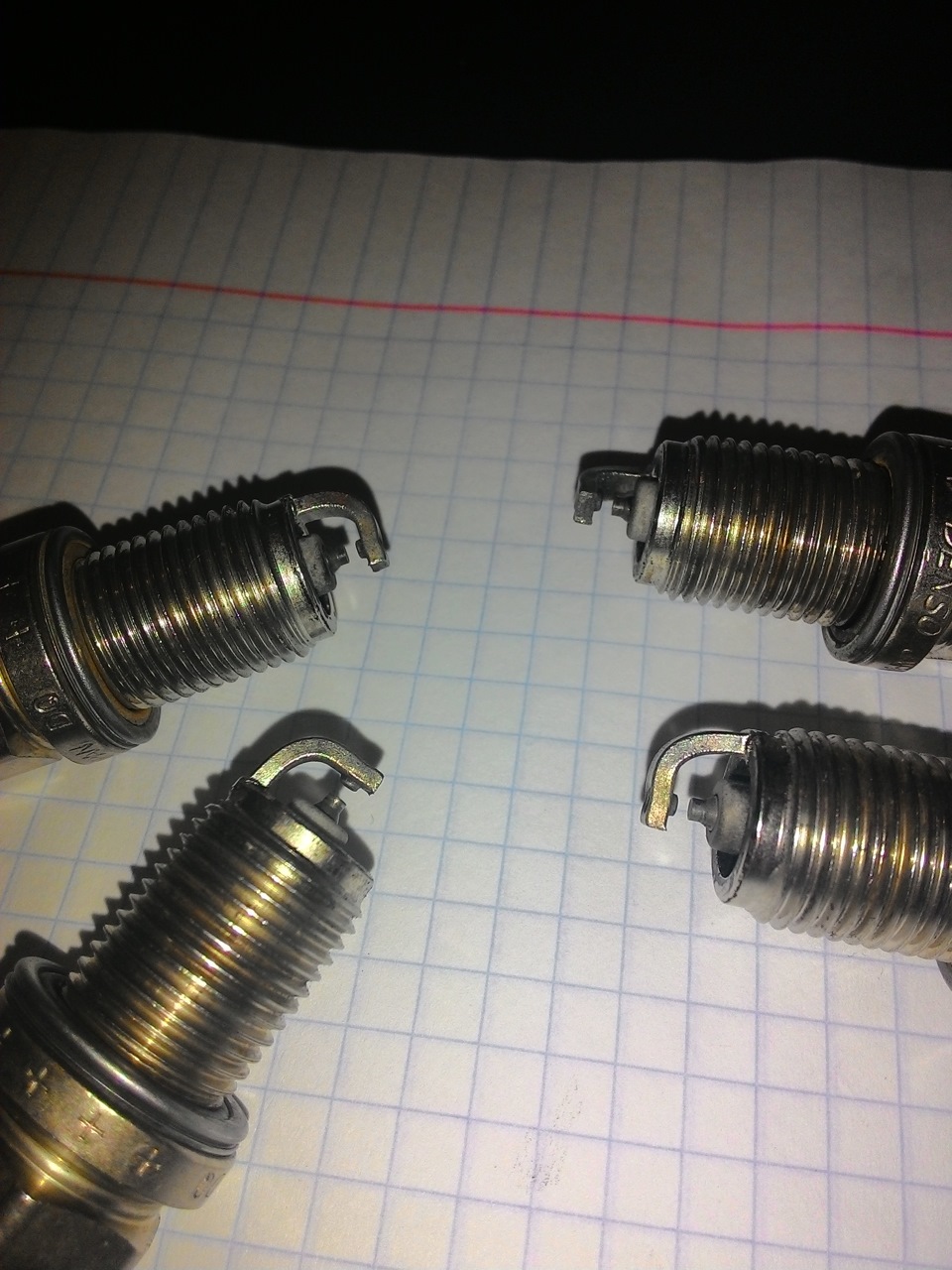

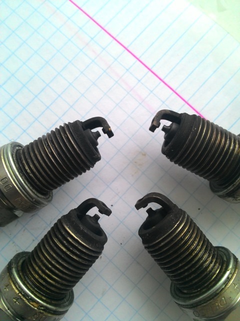

Ниже привел сравнительные картинки "До" и "После".
Конечно же в итоге имеем не новые свечи, но приближенные к новым процентов на 60-70. После свечи были тщательно просушены и установлены в машину.
