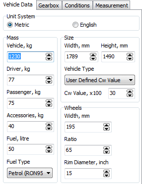

Описание программы можно найти в т.ч. и на Драйве, что касается самого режим измерения мощности, необходимо правильно заполнить параметры:
— данные об автомобиле: масса, ширина/высота (для вычисления лобовой площади), коэффициент обтекаемости, размер шин;

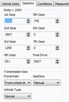

— передаточные числа трансмиссии;
— метеоусловия.

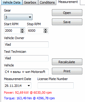

Заполнив все параметры, переходим на вкладку замеров. В ней указываем передачу, диапазон для замеров (по умолчанию от 1500 до 5500 об/мин). Снижаем скорость до оборотов ниже минимальных, помощник жмет на Старт и программа собирает данные, на основании которых строит график момента и мощности.

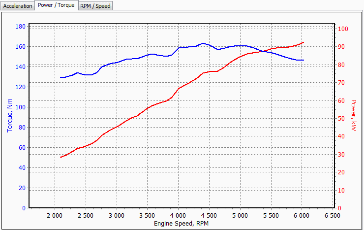

За 2 выходных дня было проведено несколько заездов от 2 до 4 передачи. Наиболее приемлемый результат на 3 передаче — на 2-ой букс, на 4-ой слишком растянуто и невесть что в результате. В принципе на одном горизонтальном участке разброс результатов порядка 2%. А вот сама форма кривой достаточно постоянна с небольшими разбросами, например максимальный момент определялся стабильно на 4200.4600 об/мин.
Поскольку зима, встречаются участки с буксом или наоборот с небольшим препятствием даже на 3-ей передаче, но вот самый чистый заезд:
Получилась ровная для атмо 16-клапанника без фазовращателей кривая, без явных провалов и подхватов, без затухания на высоких оборотах. 90% от максимального момента доступно фактически с 3500 до 5500, даже пошире.
Т.е. "виртуальный замер" в принципе подтверждает субъективные впечатления и предыдущие заезды с логами ELM о ровной тяге.

По самому замеру. Диапазон оборотов был сдвинут от предлагаемого по умолчанию поскольку ничего интересного от 1500 до 2000 не происходило, а места и времени для замера надо было больше. Сдвиг максимального значения также был сознателен — чтобы определить на каких оборотах мотор "скисает". Оказалось что этого не происходит и на 6000. По весне на летней резине надо будет повторить уже до отсечки )).
Итоги — прошивкой доволен, удобная для эксплуатации версия получилась: ровный момент позволяет и лучше ехать внатяг, и при необходимости ускоряться, не упираясь в верхи. Прирост стандартный для атмо-мотора, примерно 7%, плюс настройка под измененные фазы. Настройки зажигания например существенно отличаются от штатных.

Если сравнить с моим замером на диностенде, то по моменту твой график почти совпадает с моим стоком, до моего чипованного не дотягивает по моменту, зато по лс у тебя нехило вышло, аж 125лс на 6000об. Интересно было бы с тобой заехать квотер.
Да, надо попробовать по теплу. Самому интересно ))
