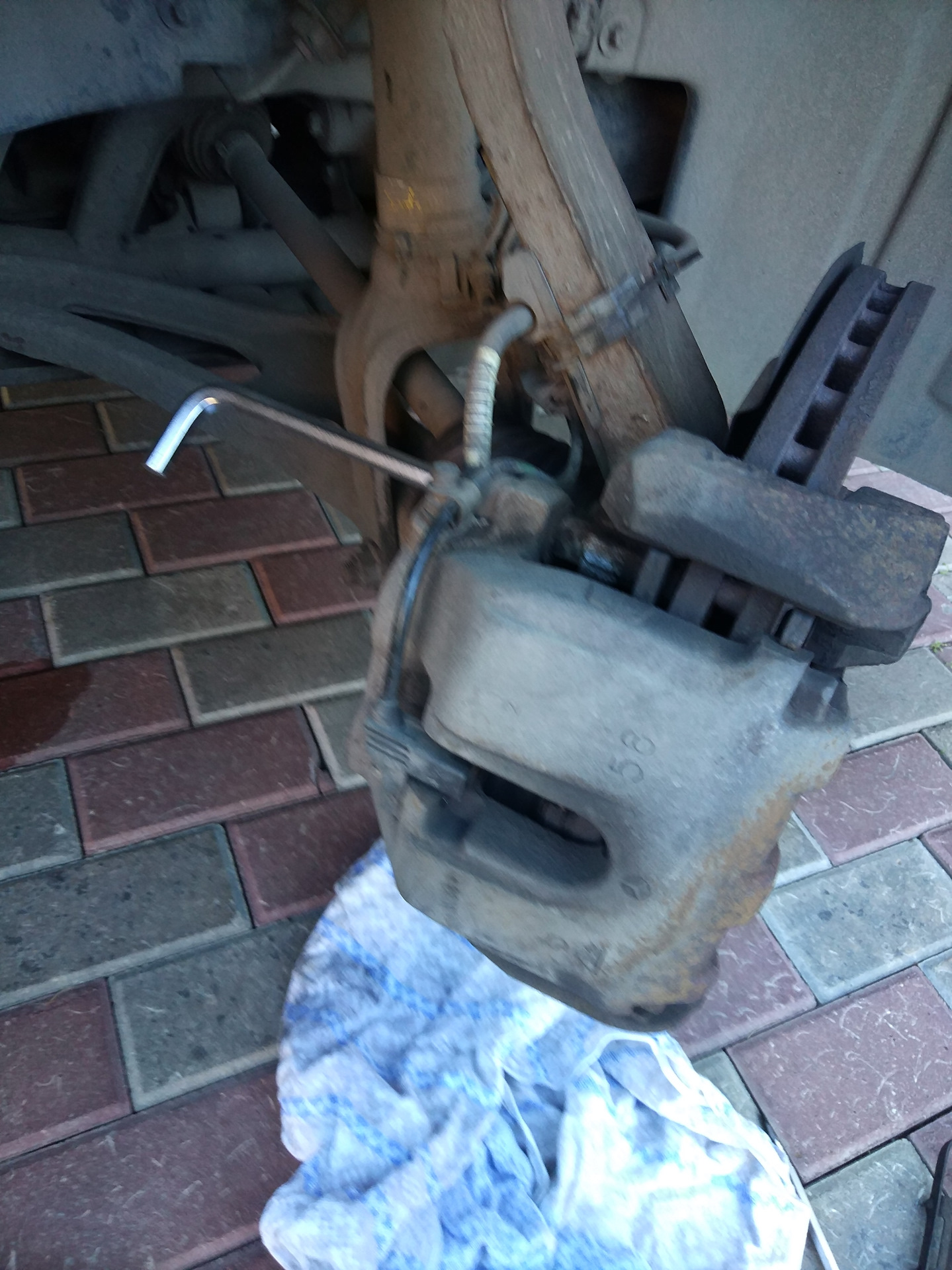

Сам процесс в целом нетривиален. Шестигранник на 9, домкрат, балонный ключ.

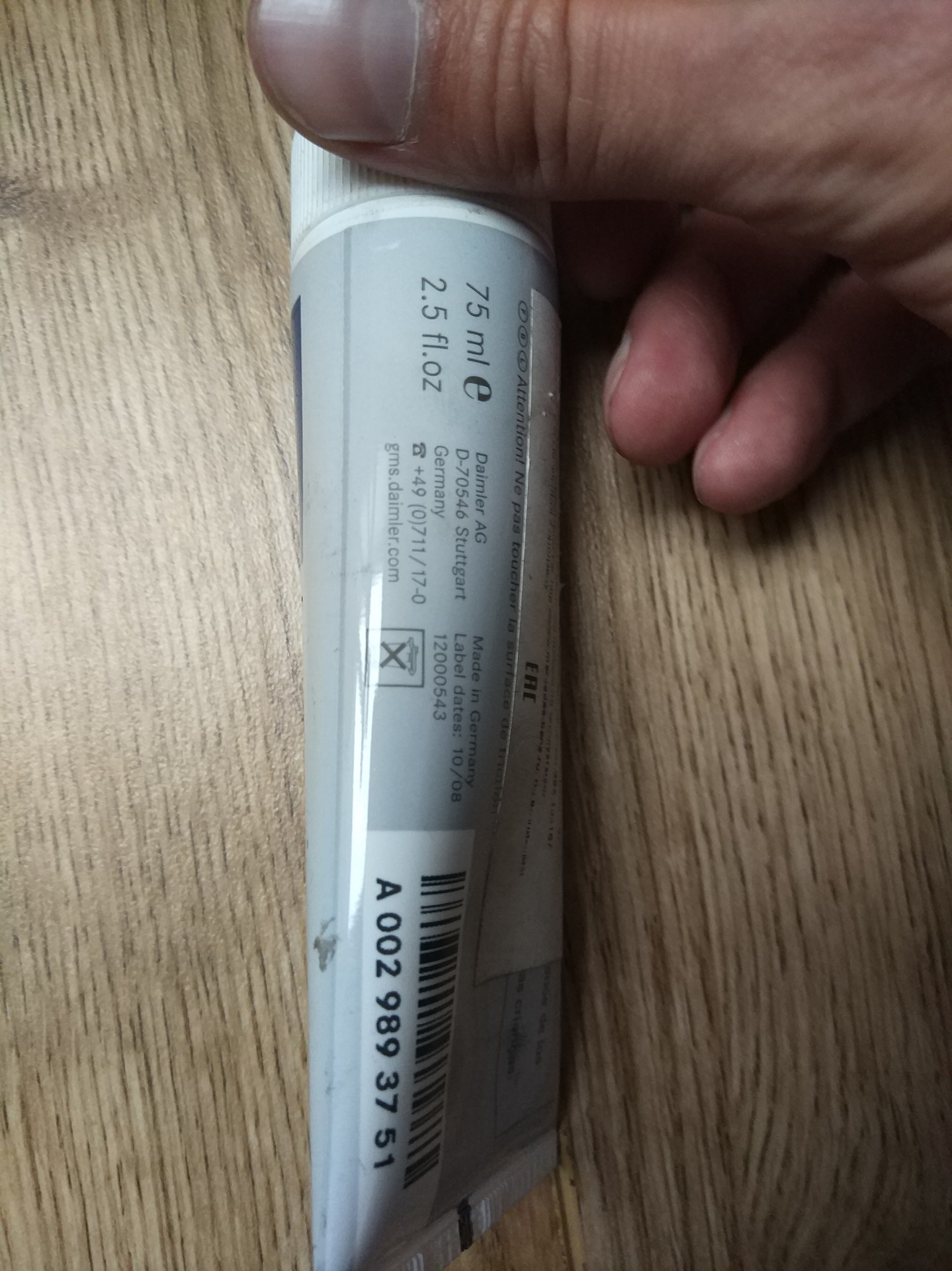

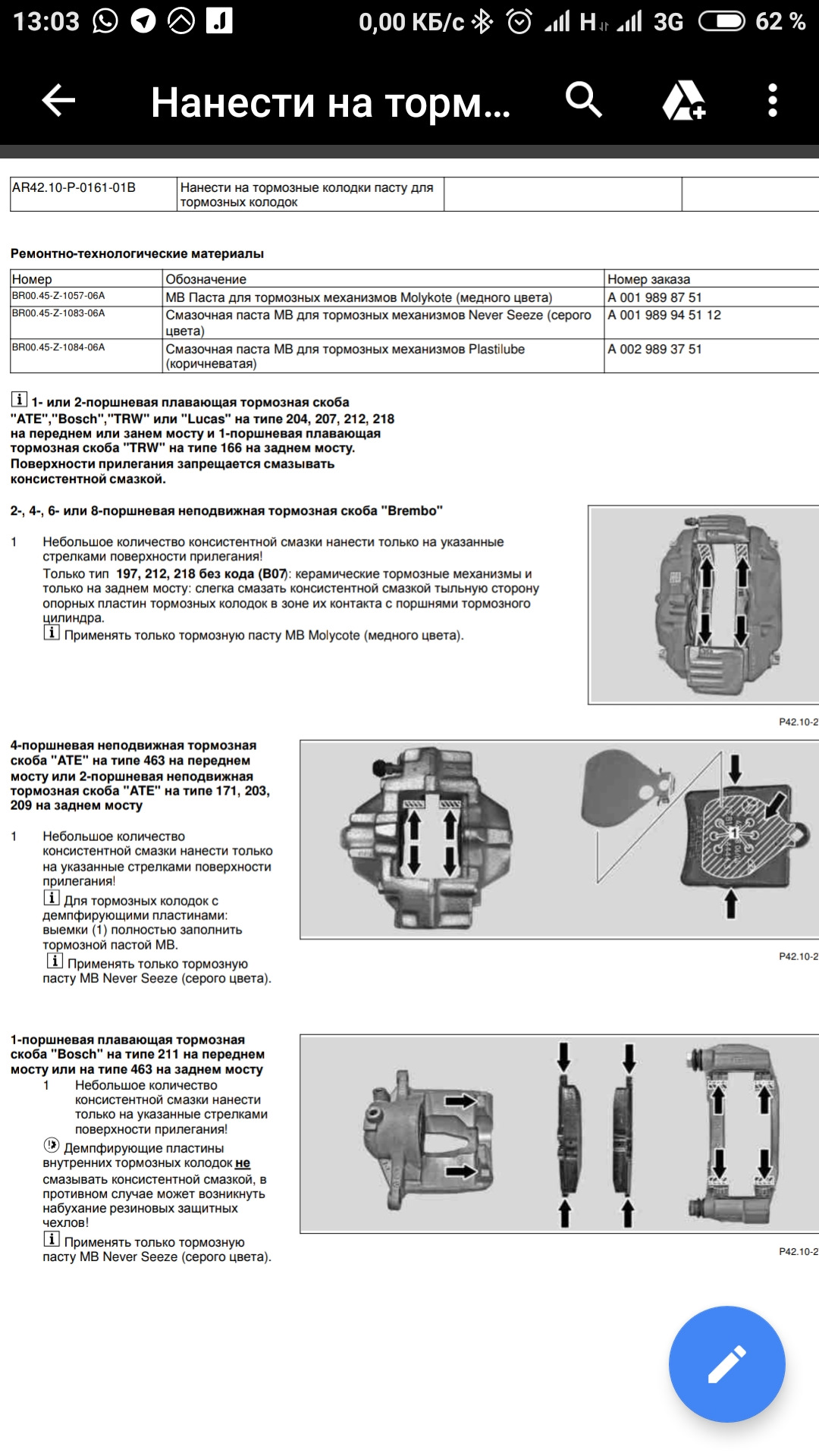

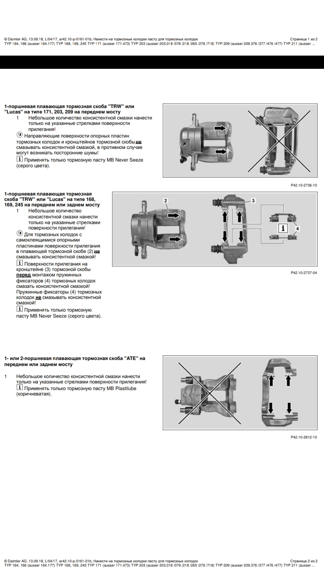

Однако если следовать инструкциям производителя смазывать суппорт нужно только в определенных местах определенной пастой.
Ну и соблюдаем моменты затяжки.
55 нм пальцы
150 нм колеса
