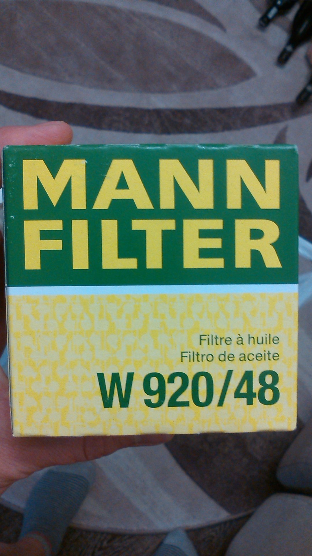

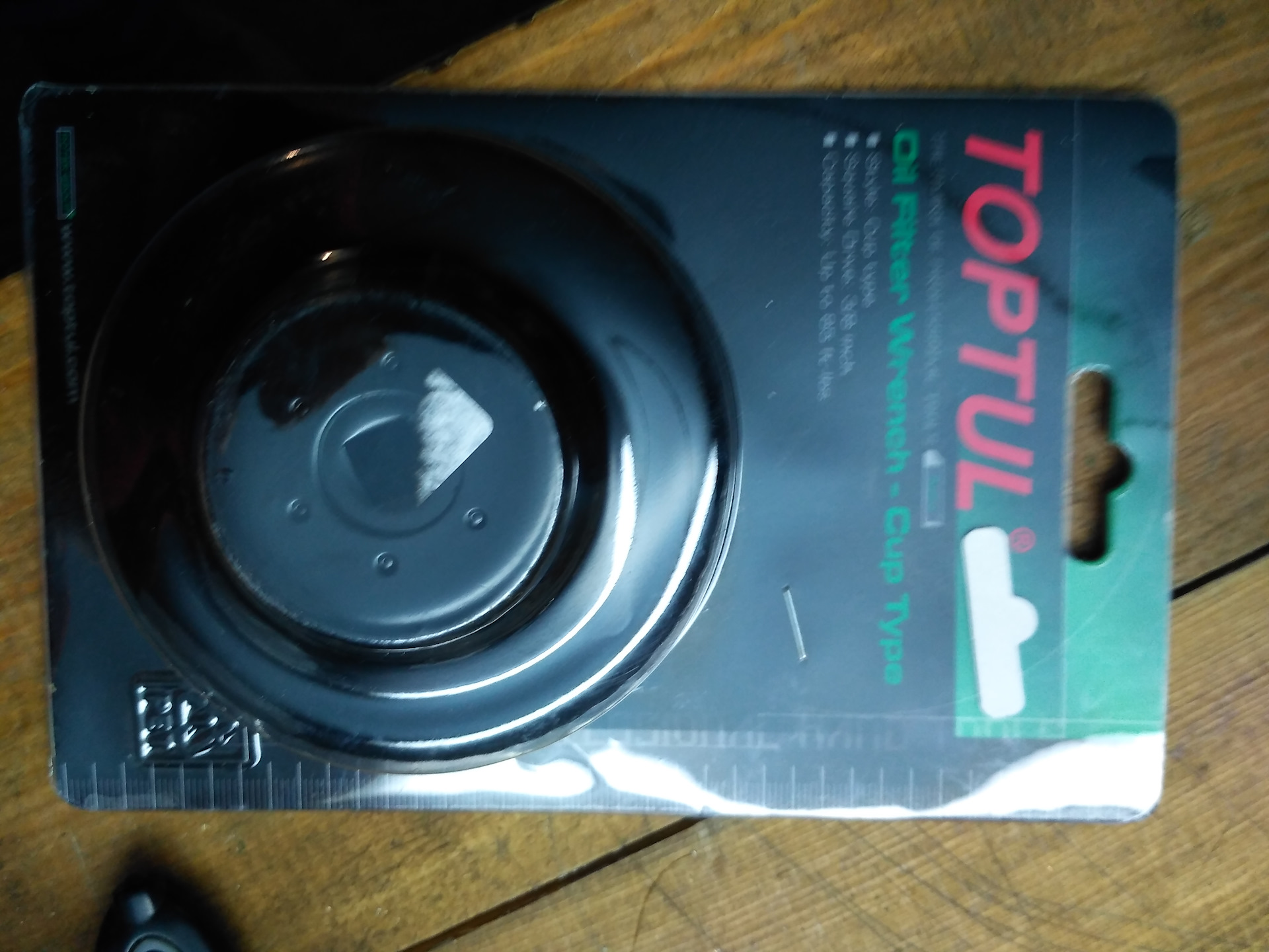

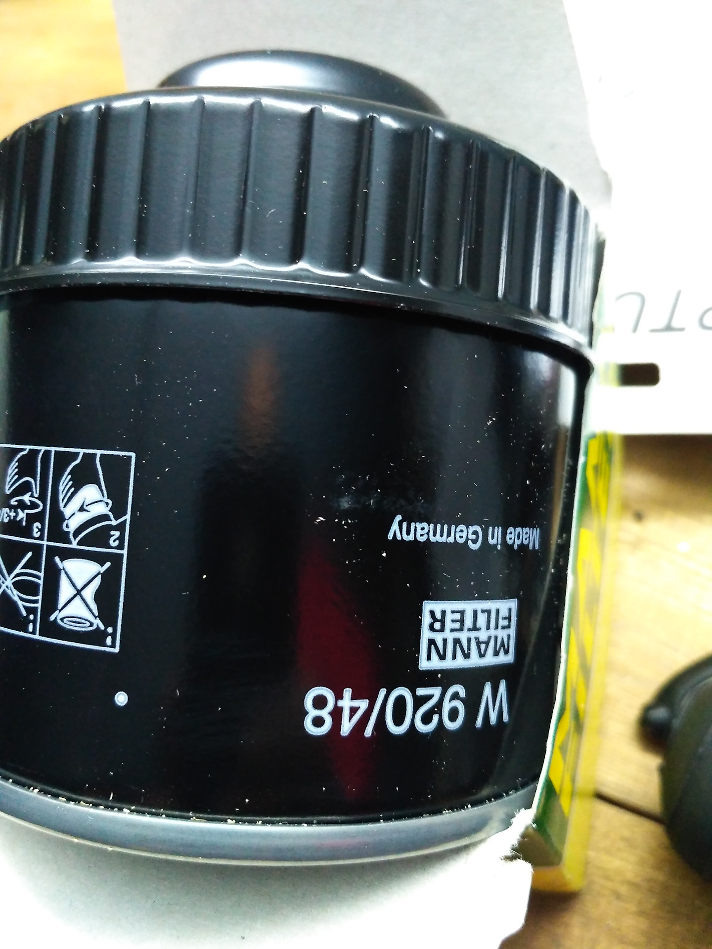

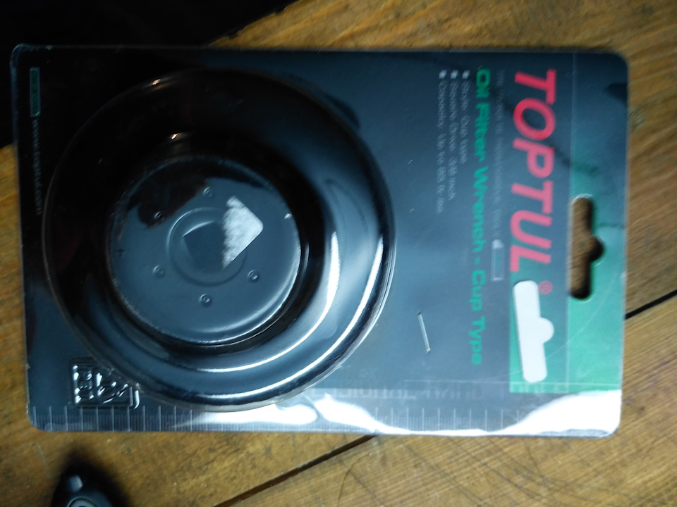

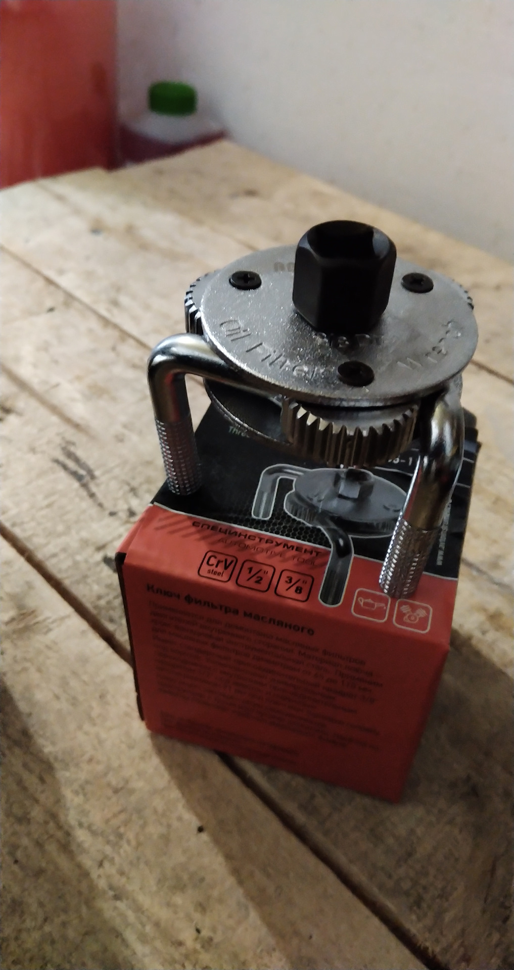

После эпопеи, когда мне в автосервисе при замене масла сломали клапан наддува. А сломали, потому что их универсальный паук срывался несколько раз. Задумался о покупке собственного съемника как раз под наш
фильтр. У нас идет родной в коробке Ман, но иногда я сам ставлю Ман 920/48 в зависимости что дешевле (бывает по разному). Принял ренение начать поиски со съемника для Мана .И нашел его на 45 зубьев LS9 одно смущало цена 600 руб, порыл еще и ура нашел аналог JDAH9345 TOPTUL, ВОРОТОК -173 рубля и теперь на замену езжу с другом. Главное вовремя забирать, чтоб шаловливые ручки работников сервиса не пригрели друга.

редкая весч однако, везде нет в наличии
Странно я через Автодок легко заказал подаждал Нару недель и все. У нас никогда ничего нет в наличии.
Гляну ещё разок, спасибо за наводку.
Хорошая вещь. Мне пришлось самому изготовить, за неимением вариантов. www.drive2.ru/l/528682300225880094/
Теперь куплю пристойный.
Купил такой же, норм тема. И еще есть трехсекционный для "особых" случаев — этот сминает, но снимает всегда.
Вот таким мне клапан и сломали когда он сорвался.
