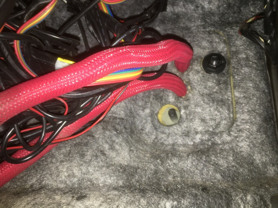

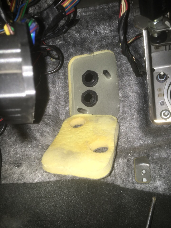

У автомобилей с люком при прокладывании проводки через левое крыло возникает проблема с наличием отверстий, когда прокладывал силу первый раз не заметил как дренаж люка слетел и я благополучно провел через отверстие две протяжки 2GA. Не так давно решил сделать все по уму и пустить в расход заглушку педали сцепления в моторном щите, просверлил два отверстия и установил два сальника, через которые и протянул силовую проводку. К сожалению хорошие кадры со стороны моторного щита сделать проблематично, ввиду расположения входа проводки за стаканом стойки

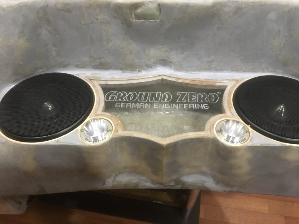

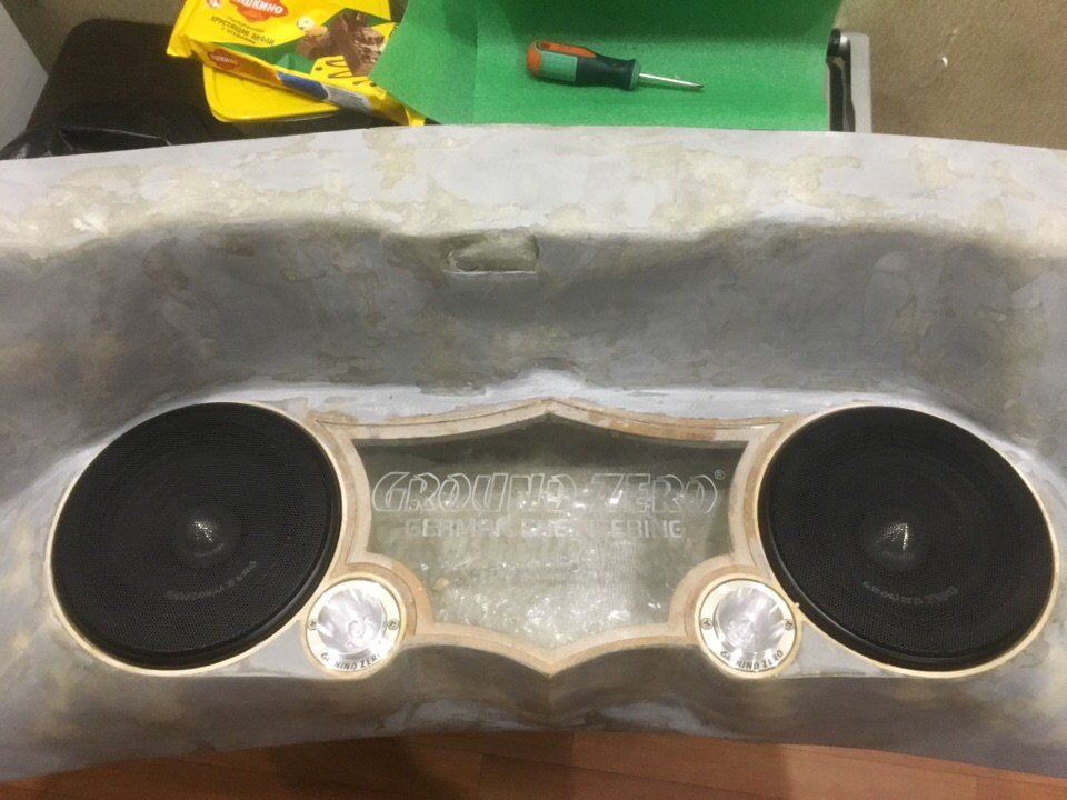

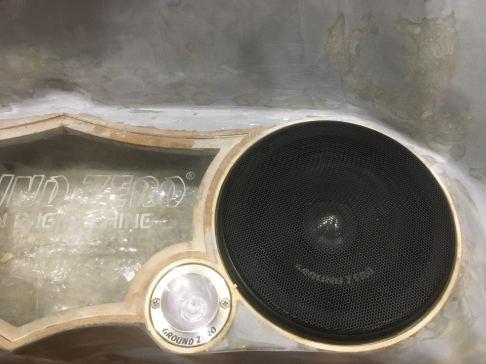

Ну и крышка багажника, которую я нее могу доделать уже очень долгий период, близится к завершению.
Остается открытым вопрос обшивки всего багажника, какой же материал все таки выбрать (замша, карпет, кожа), или все таки покраска?
