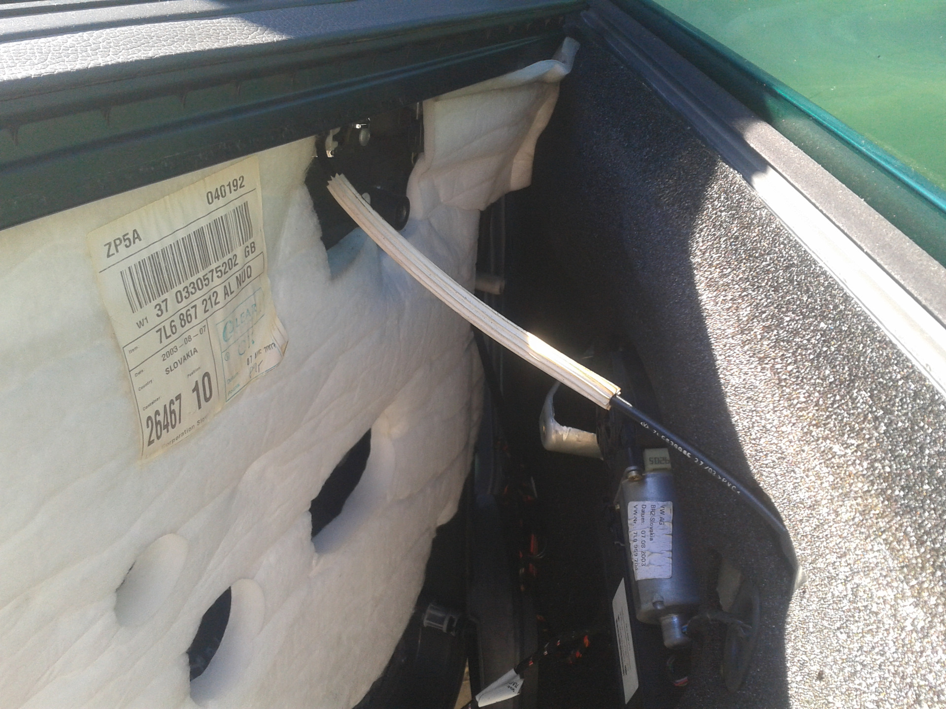

Чтобы подобраться к косе проводов замка, тоже пришлось снимать внутреннюю карту двери, для чего открутить два болта "Т-30" (в ручке двери) и нижние винты, хотя у него нижние винты уже отсутствовали (скорее всего замок уже пытались ремонтировать).
Затем средняя часть карты двери (на уровне ручки) немного тянется на себя (в салон) чтобы вывести из отверстий центровочные штыри и поднимается вверх (вдоль стекла), заем задняя часть карты выводится из зацепления с дверью и тянется в салон.
Будьте аккуратны, не оторвите тросик привода от внутренней ручки, так же необходимо отключить проводку от блока управления двери и провода "пищалок".

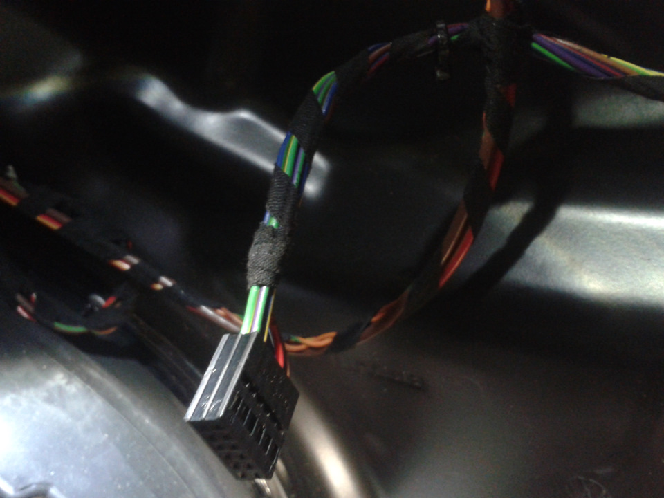

Так как машина у собрата чуть моложе, комплектация замка немного другая, а следовательно количество проводов в штекере замка чуть больше.

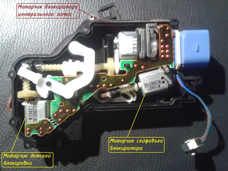

В замке его комплектации имеются два дополнительных электропривода

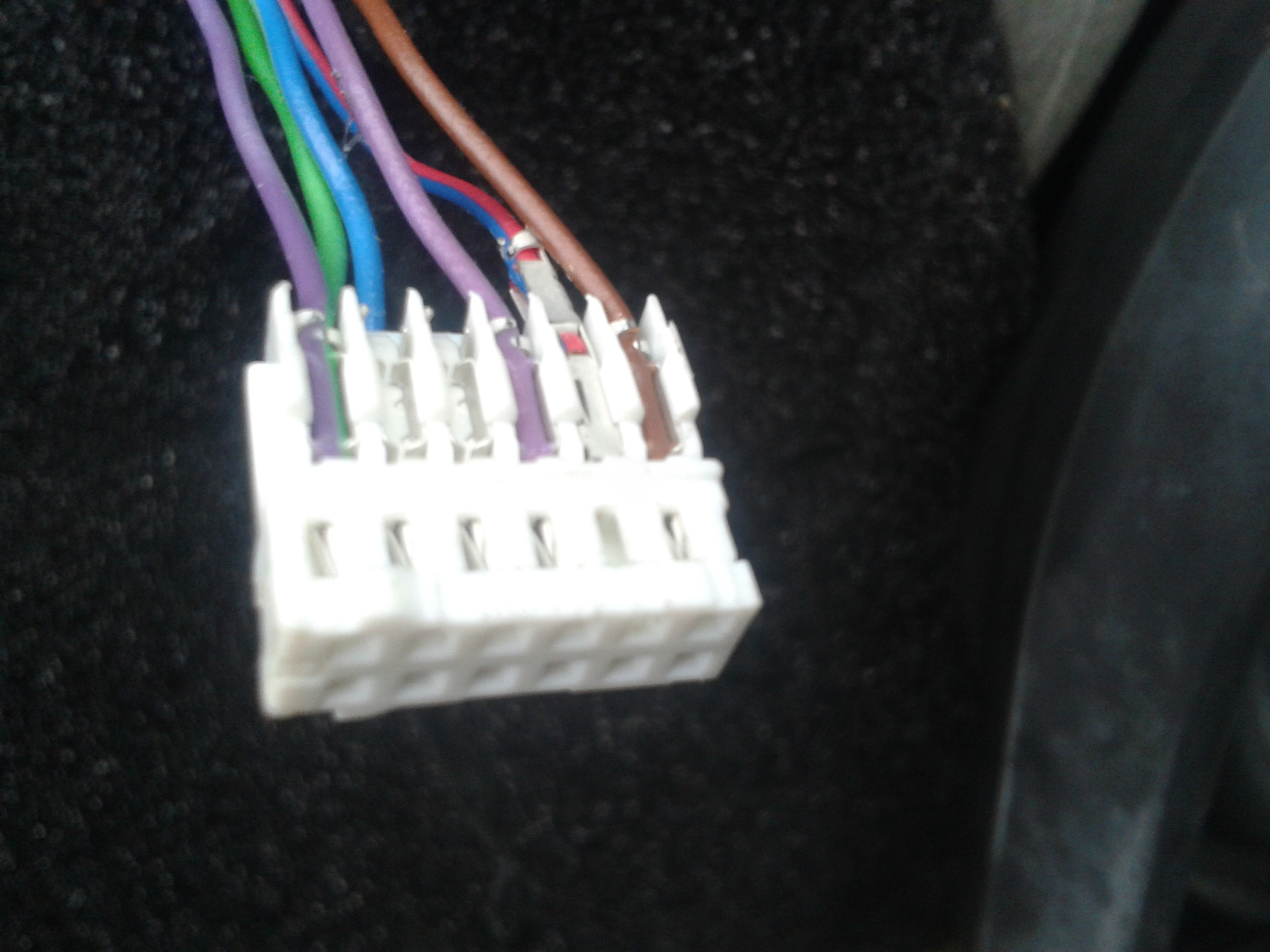

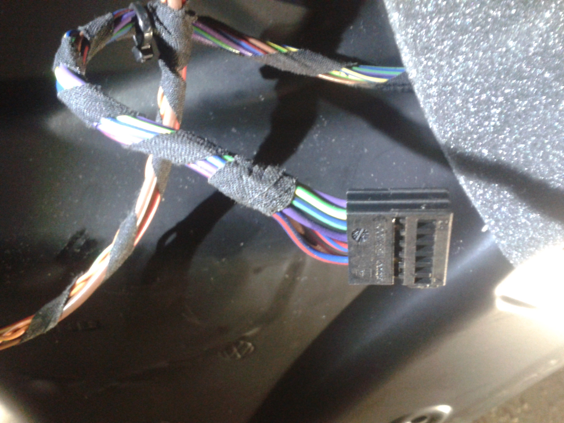

В штекере проводов на блоке управления его комплектации появляются дополнительные провода.
Внимание — пины на штекерах блока управления задних дверей и пины штекера замка отличаются, к тому же количество пинов на штекере замка на два больше чем на замке моей комплектации.
Назначение пинов:
1 — общий минус сигнальных концевиков замка;
2 — сигнал от концевика защёлки замка;
3 — сигнал от концевика привода блокиратора центрального замка;
12 — общий минус (плюс) для приводов моторчиков;
6 — плюс (минус) моторчика блокиратора центрального замка;
5 — плюс (минус) моторчика детской блокировки;
11 — плюс (минус) моторчика сейфовой блокировки.
Если подавать минус на 12 пин, а плюс на 5, 6 или 11 пины, то моторчики крутятся в сторону "заблокировано", если на 12 пин подать плюс, а на вторые контакты минус, то моторчики крутятся в сторону "открыто".
При подаче бортового напряжения аккумулятора принудительно на проводки приводов детской блокировки, была чётко слышна работа привода, привод Ц.З. только щёлкал в безрезультатных попытках повернуть блокиратор (в сторону открытия), а вот подача 12 вольт на проводок привода сейфового блокиратора (№ 11) ни к какой реакции не приводил.
Промерив и сравнив сопротивление на проводах приводов 12и5, 12и6, 12и11, выяснил что сопротивление последнего выше чем на других примерно в 20 раз (5 КОм, в отличие от 15-25 Ом). Значит бортового напряжения просто не хватает для срабатывания моторчика (из за окислов или обугливания щёток, либо из за загустевания смазки).

Если он глючит, может временно просто выдернуть из штекера пин моторчика сейфовой блокировки.
Внимание!
На фотке штекер с пином от другого провода, это просто для схемы (как он там крепится).
То есть проводок надо выдернуть из 11 пина штекера.
