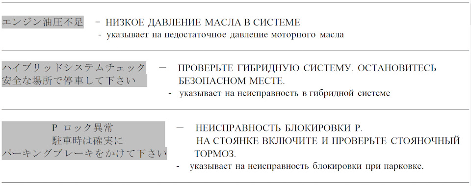

Данный пост будет для тех, у кого дисплей не русифицирован и авто общается с владельцем по-японски. С языком покемонов у меня проблем нет, поэтому сделал перевод всех сообщений дисплея. Весь этот список нашел в японском мануале, который есть для просмотра или закачки на японском сайте Тойота.
Понятно, что если дисплей русифицирован, то там можно легко понять о чем речь. В данном случае конечно нужно приложить усилия, чтобы найти нужную запись и сравнить с той, что высветилась на дисплее. Но это проще, чем идти в гуглы и пытаться перевезти. Даже для себя много чего узнал пока делал материал.

Сообщение о результате заряда. Заряд батареи был остановлен из за работы зарядного коннектора (зарядника). Немного коряво конечно. Мне кажется, здесь смысл типа заряд батареи прекращен поскольку батарея полностью заряжена. Вообще надо смотреть что написано в букваре.

Вооще, если есть книжка, то там должны быть расшифровки этих сообщений. Можно их сфотать и мне переслать. Я бы дополнил свой пост про phv в своем посте про сообщения дисплея
Понял, Спасибо! постараюсь отыскать эту книгу по phv

сделал целый пост про сообщения PHV. там указано также и данное сообщение
www.drive2.ru/l/514213826715976432/

Похоже, что это все. Так было написано в букваре. Я оттуда все взял.
А это все сообщения которые может писать наш борткомп?
30 да, это все. У 35 могут быть наверное свои.
