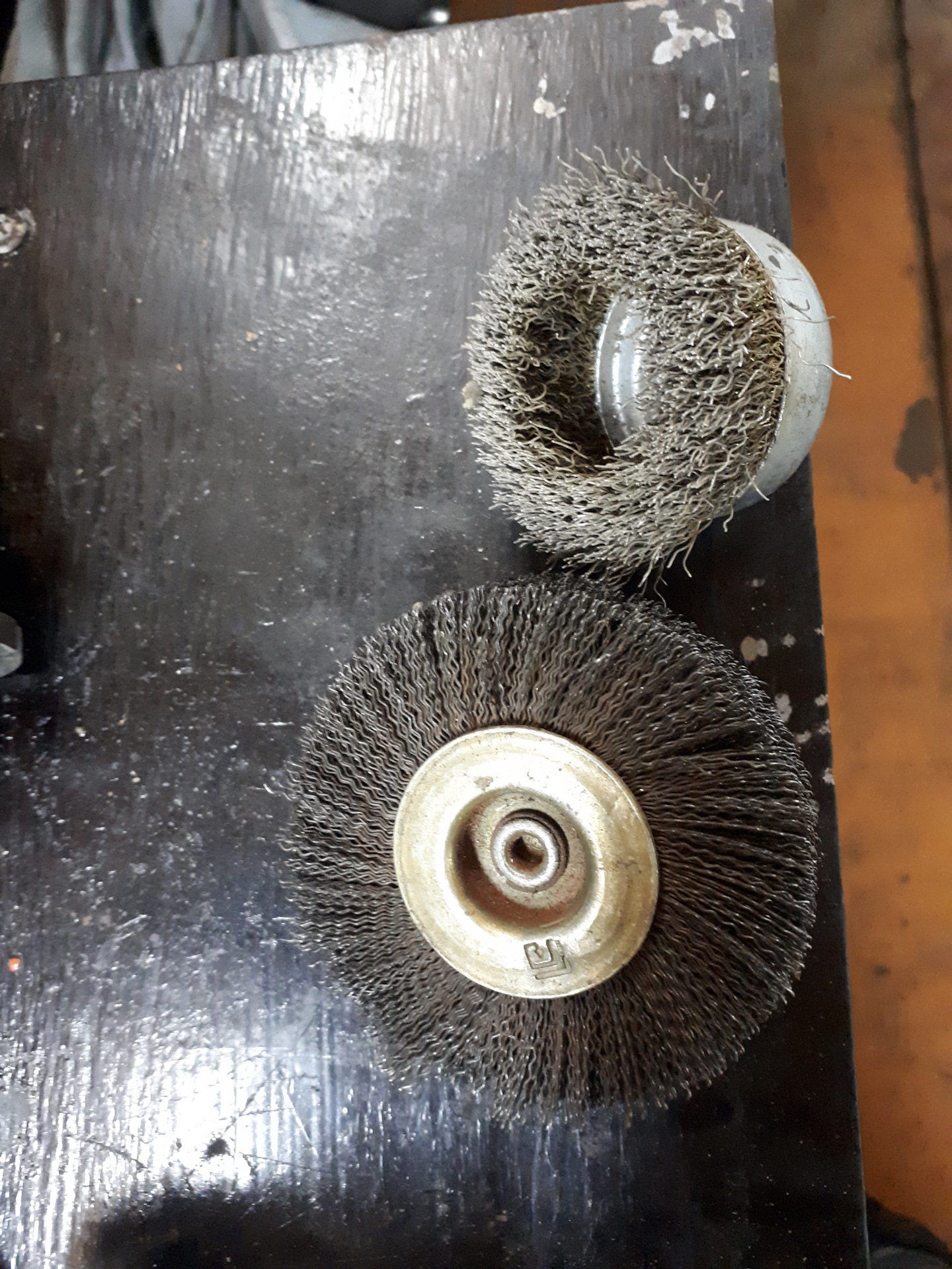

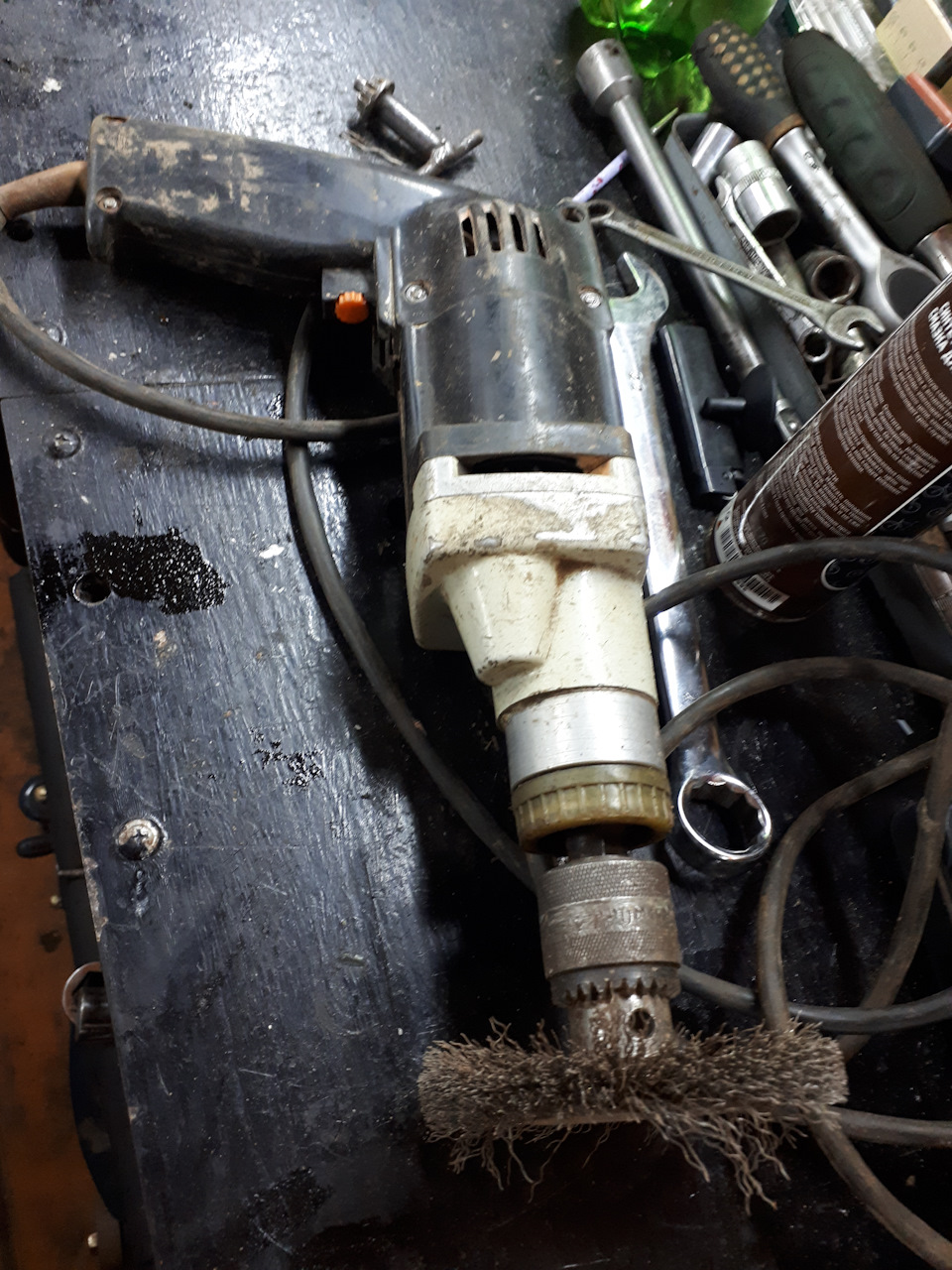

Далее: Папина дрель и металлические насадки

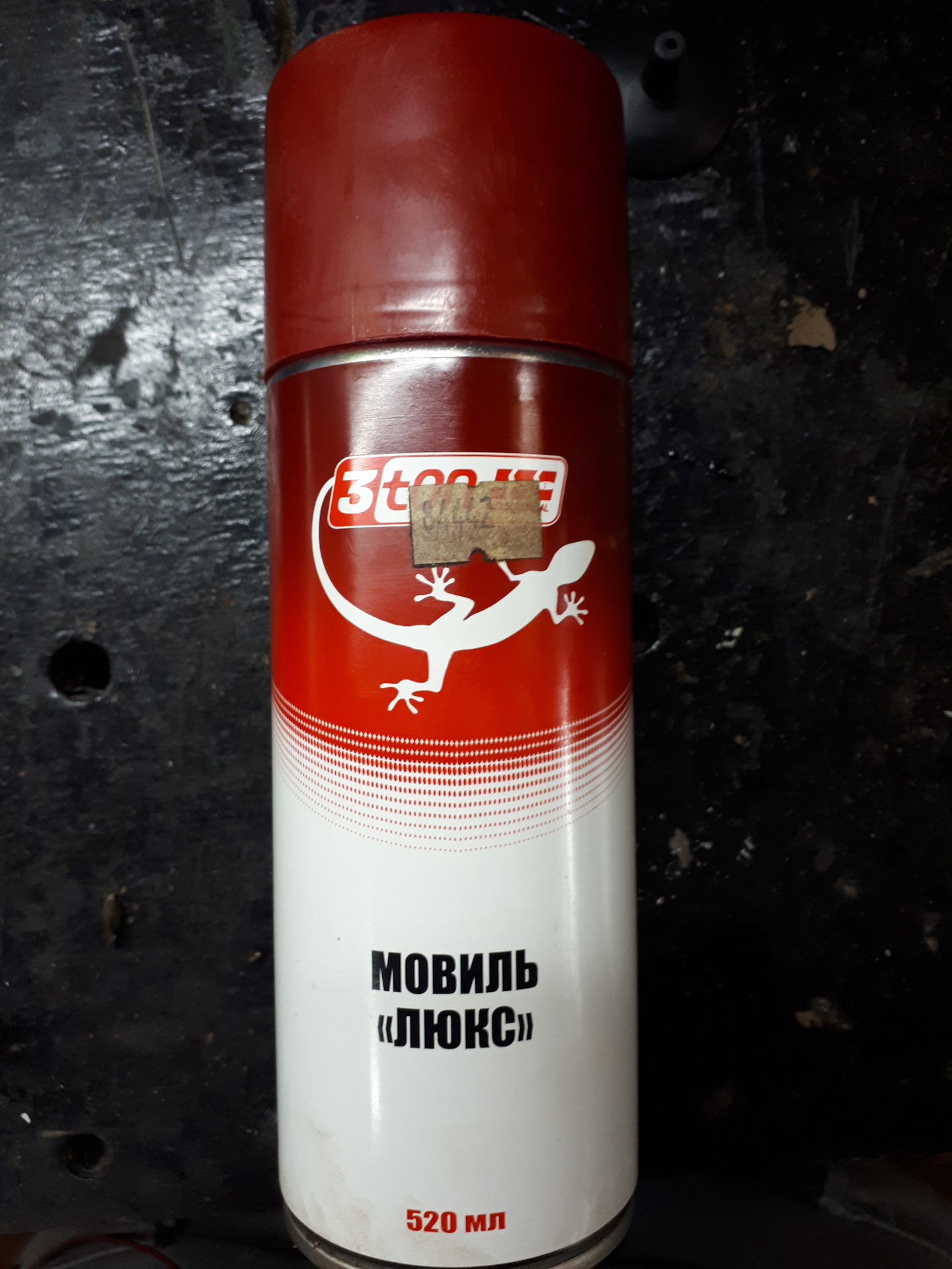

МОВИЛЬ Тритон

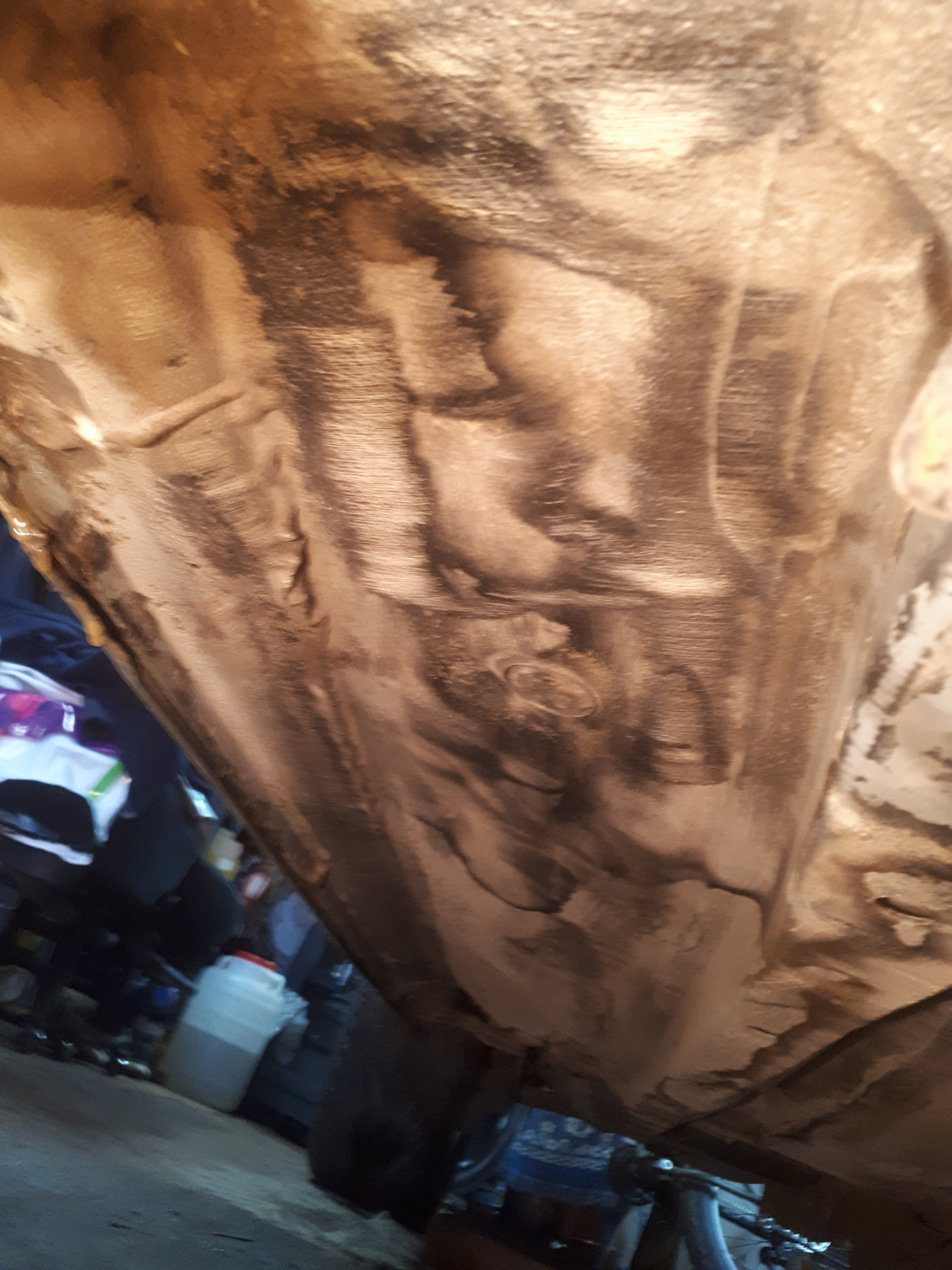

Для начала дрелью с металлическими насадками зачищаем днище от грязи и пыли.

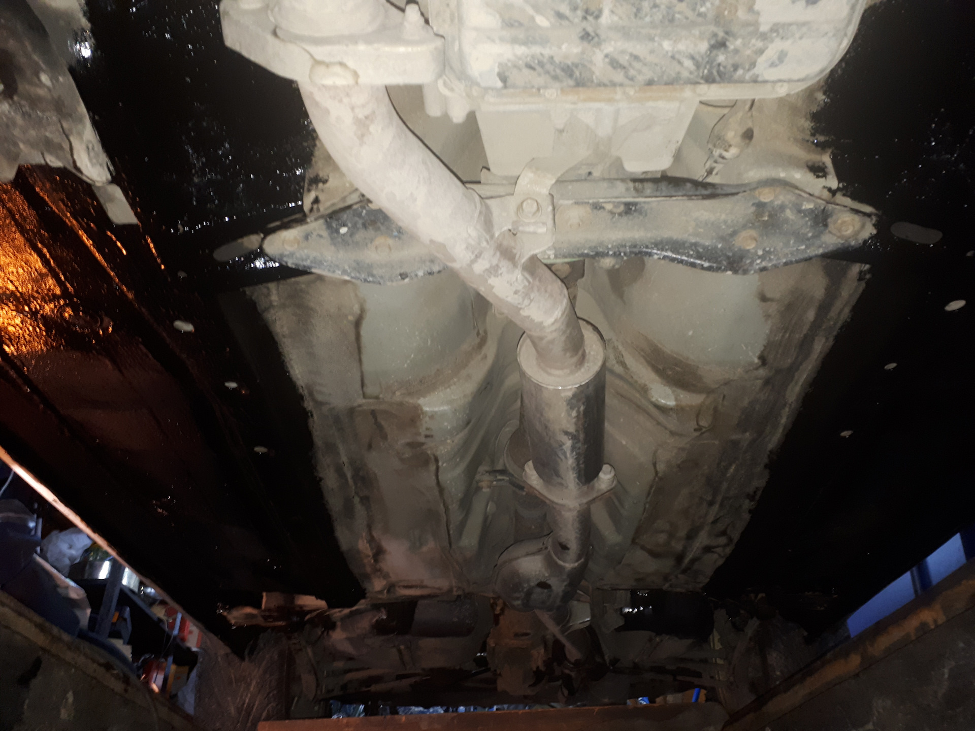

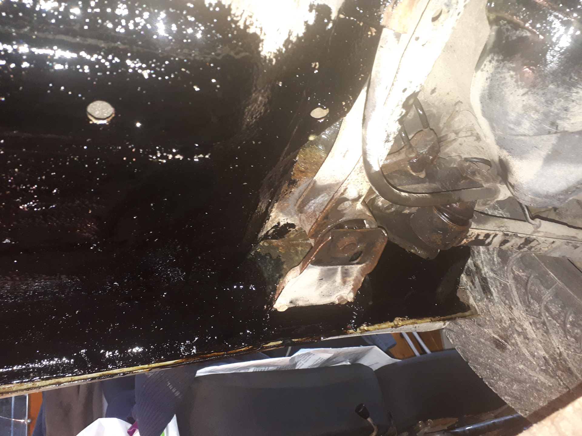

Процесс очень трудоемкий и не приятный, пригодятся и прозрачные очки, в глаза так и норовит попасть землица русская. Далее зачищенную поверхность на всякий случай я обезжирил для лучшего прилегания мастики. Мастик существует великое множество и резино-битумная и сланцевая и пушечное сало, но поскольку сланцевая подозрительно дешёвая, а сало я не люблю, взял резину-битум.Затем уже наносим мастику по периметру, а в трудно доступных местах я забрызгал мовилем и вот что получилось.

Вот так я делал антикор днища, на все про все ушло часов наверно пять.
