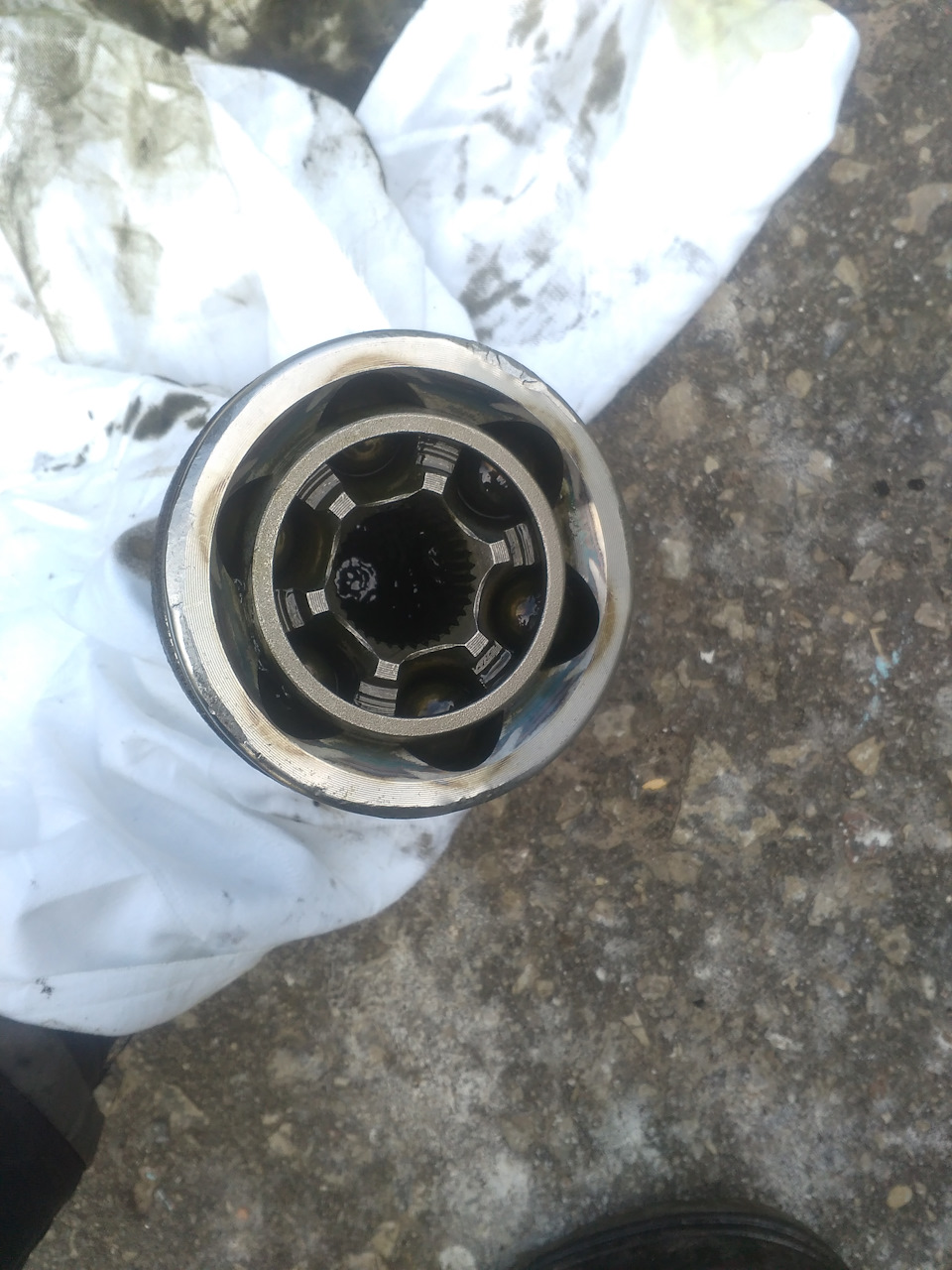

А пока заказ шел решил покататься по полю, чтобы найти закономерность стука — оказалось, стук только под нагрузкой в повороте, а значит дело в ШРУСе.
Заказ не отменял, пускай запчасти останутся, менять машину все равно не собираюсь.
Полуось у меня была, так что ШРУС снял с нее.
Вот инструкция по замене ШРУСа
Заменить ШРУС легче чем шаровую поменять оказалось.
Стуки пропали, дело оказалось именно в наружнем ШРУСе)

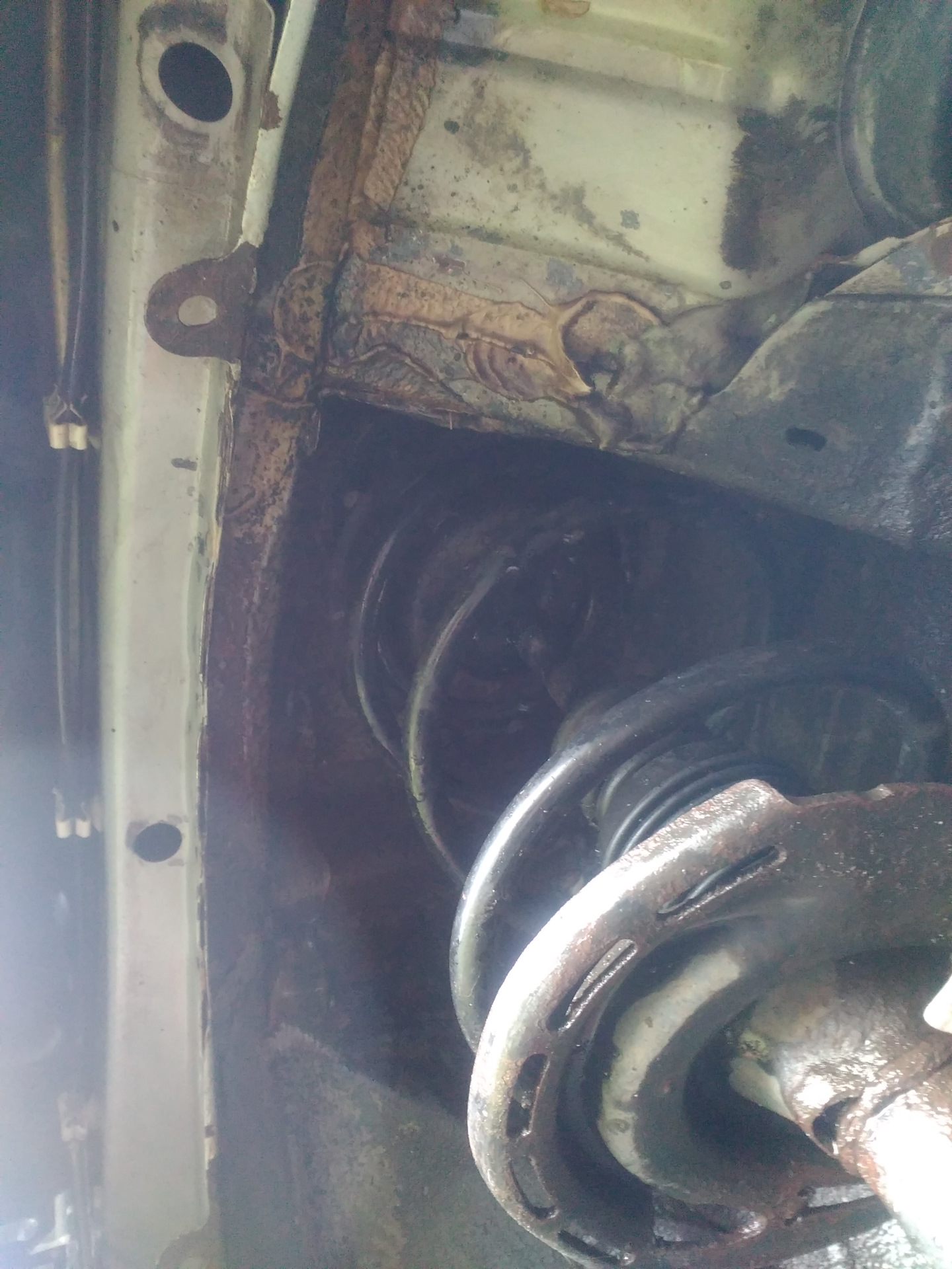

А раз колесо снято, то перед зимой решил снять подкрылок и почистить там.
Под подкрылком оказались места, где отвалилась краска, и даже места со ржавчиной, немного странно, учитывая что швов не родных и замятий там нет.

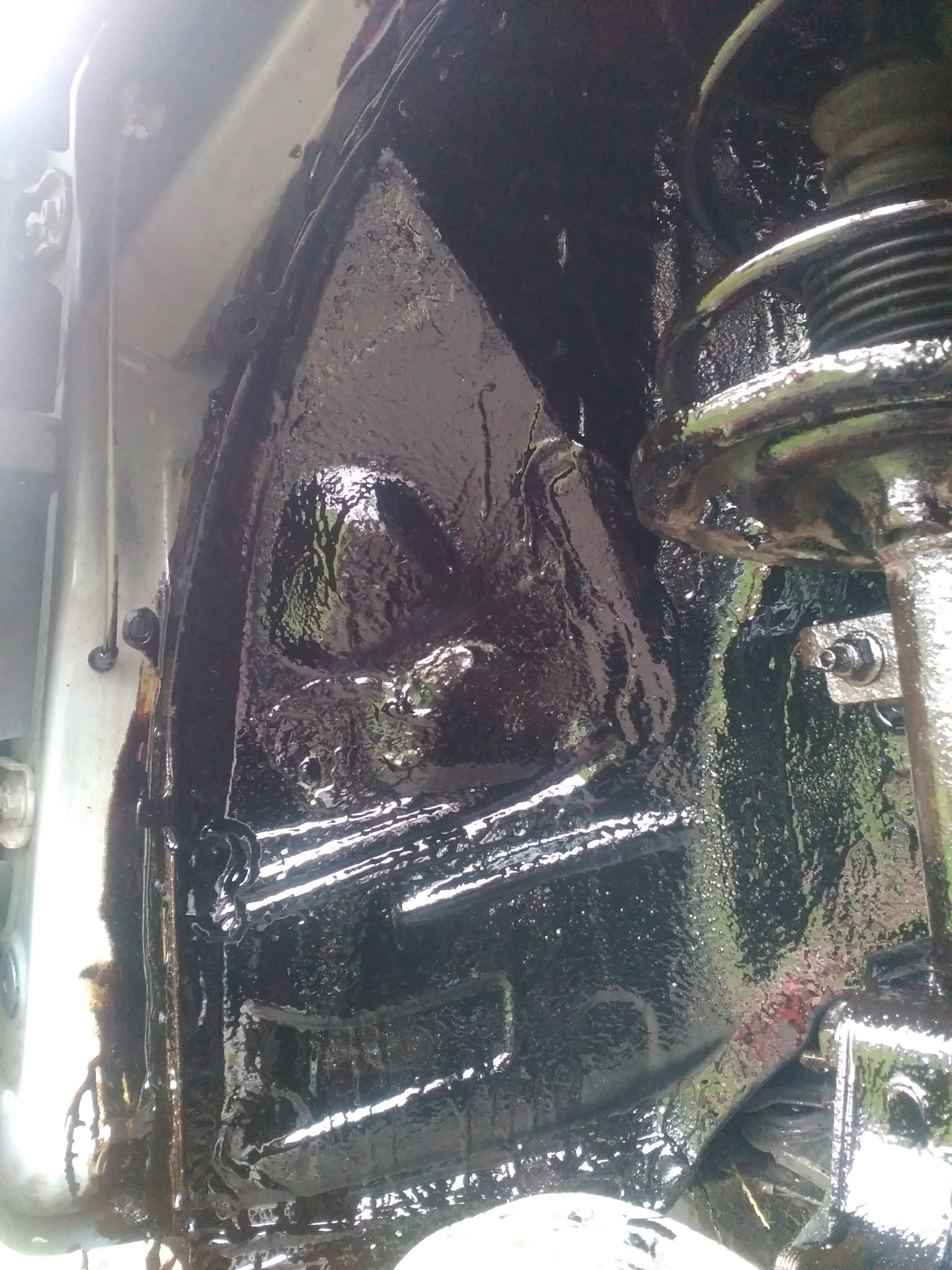

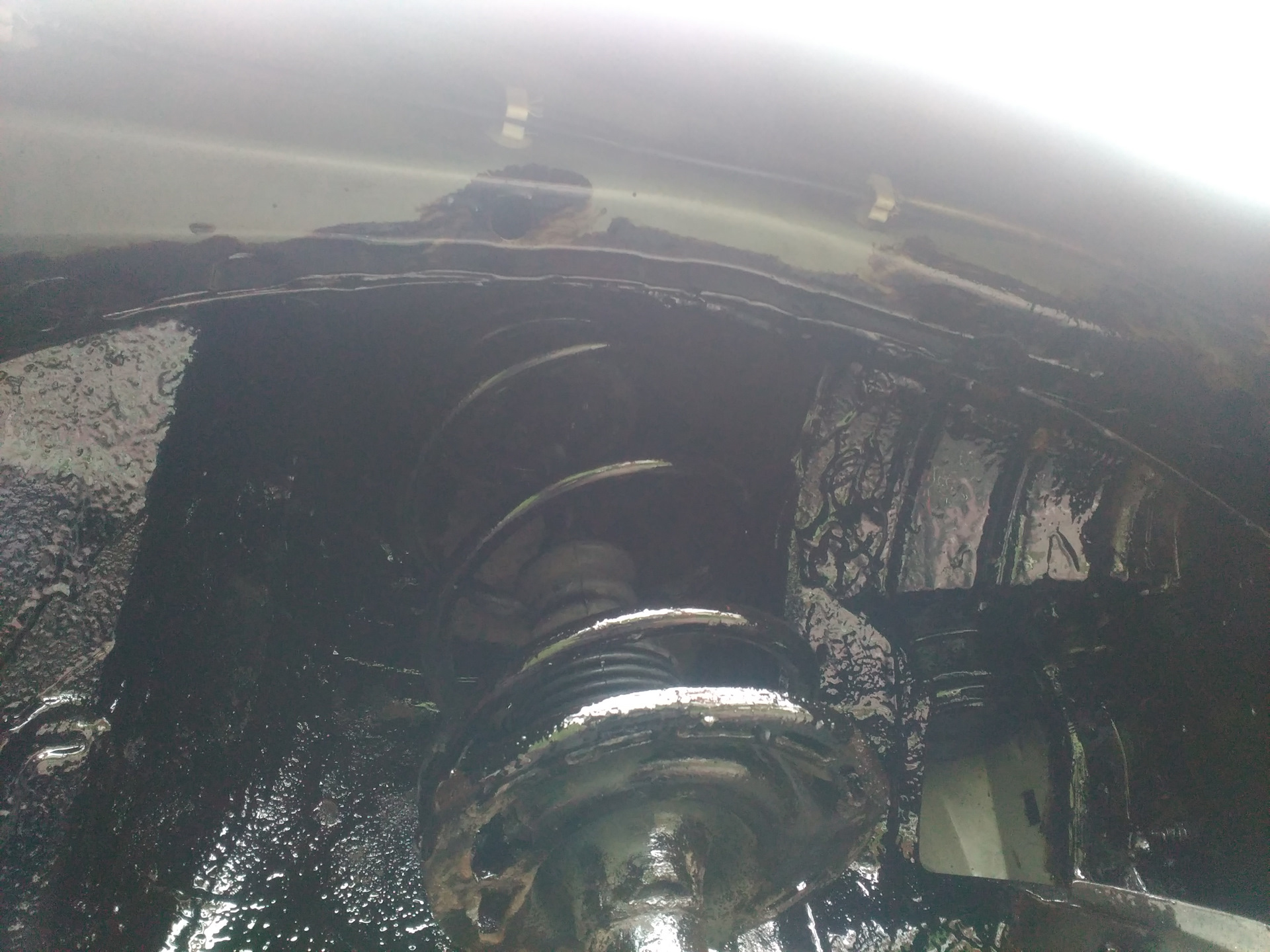

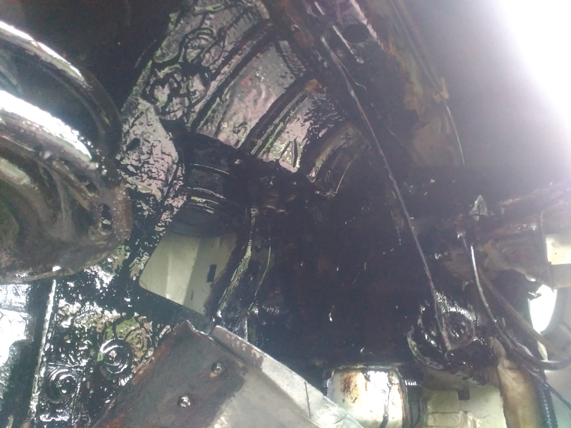

Не беда, помыл, залил преобразователем ржавчины и покрасил все антикором
Четыре года назад я покрывал антикором днище машины, тогда комментарии были противоречивыми, были мнения, мол не нужно этого. Но к таким советам я не прислушиваюсь, регулярно проверяю днище и пороги на наличее сколов и если что-то нахожу, то сразу замазываю.
На следующих выходных сниму левый подкрылок и сделаю тоже самое, а сзади промазал арки ещё летом .

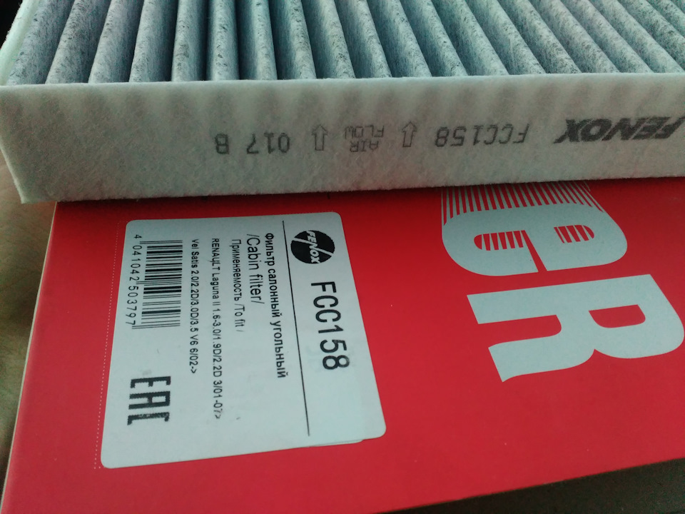

Кстати, вот номер хорошего и дешёвого угольного салонного фильтра
