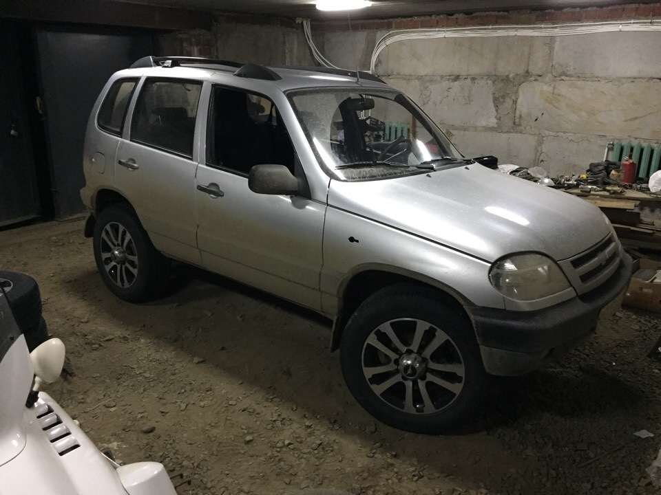

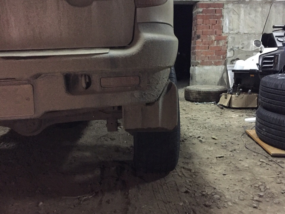

Обули вчера колеса 245/60/18. Колеса оригинальные с патриота. Резина Pirelli Scorpion, диски k&k сахара.
Результат на фото. По итогу трет за переднюю арку, резина нужна 215/50/18 или 225/50/18

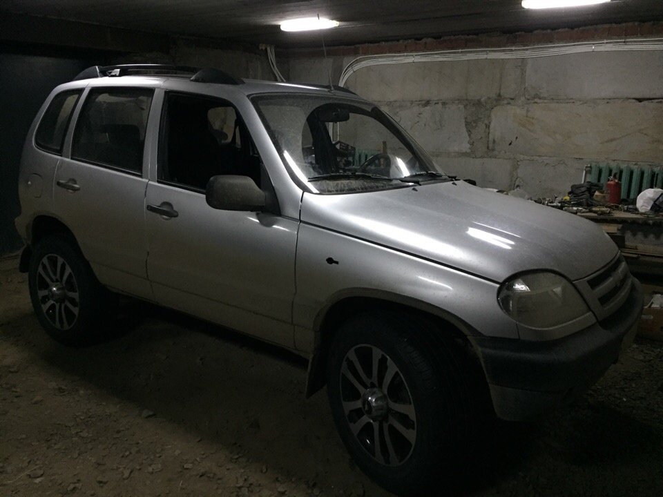

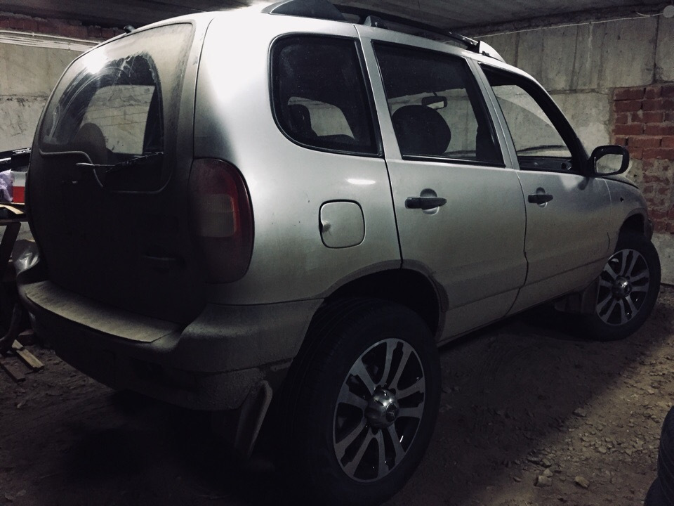

Красиво.
Смещай балку, всего 7000, против цены новой резины :D
Проще, дешевле и эффектнее лифтануть на 5 см, чем менять резину
лифтануть каким образом?
способов полно, от 1 рубля до 10)))Тут проще в поиск забить, чем истины добиться…у меня иж техно +2 комплект стоит, но говорят нынче фирма испортилась
У меня пружины новые плюс простаки 40 мм, выше не хочу
есть комплекты, где штатные пружины работают…можно до банальности самый бюджетный вариант это отрыв балки
Им нравится соприкасаться с кузовом, не будем их разлучать
