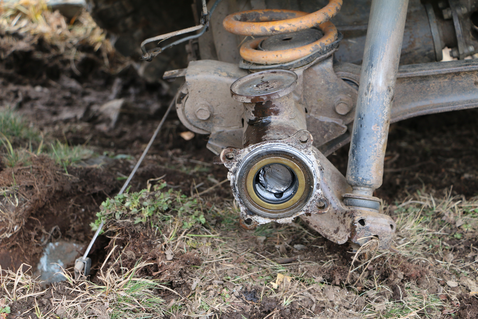

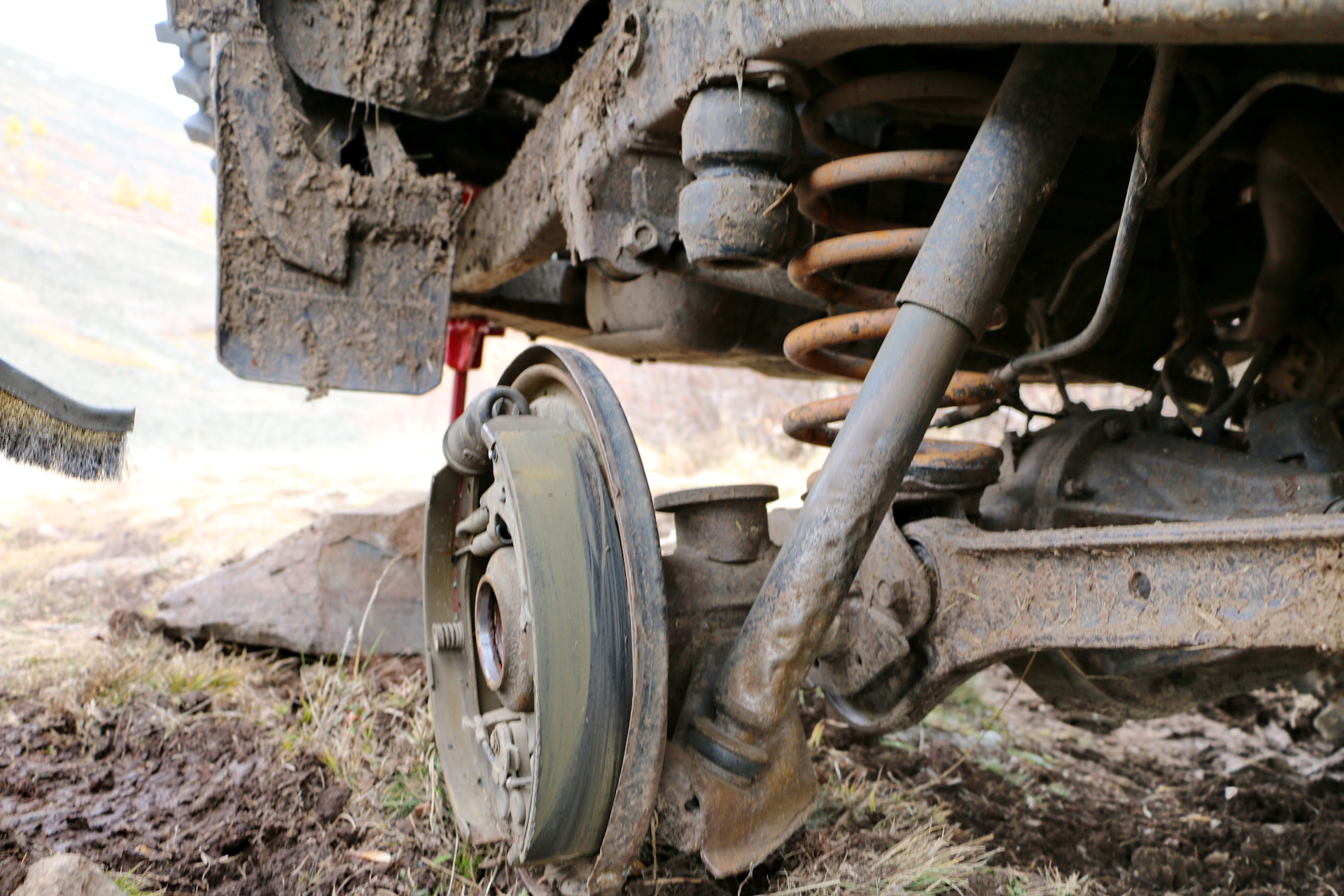

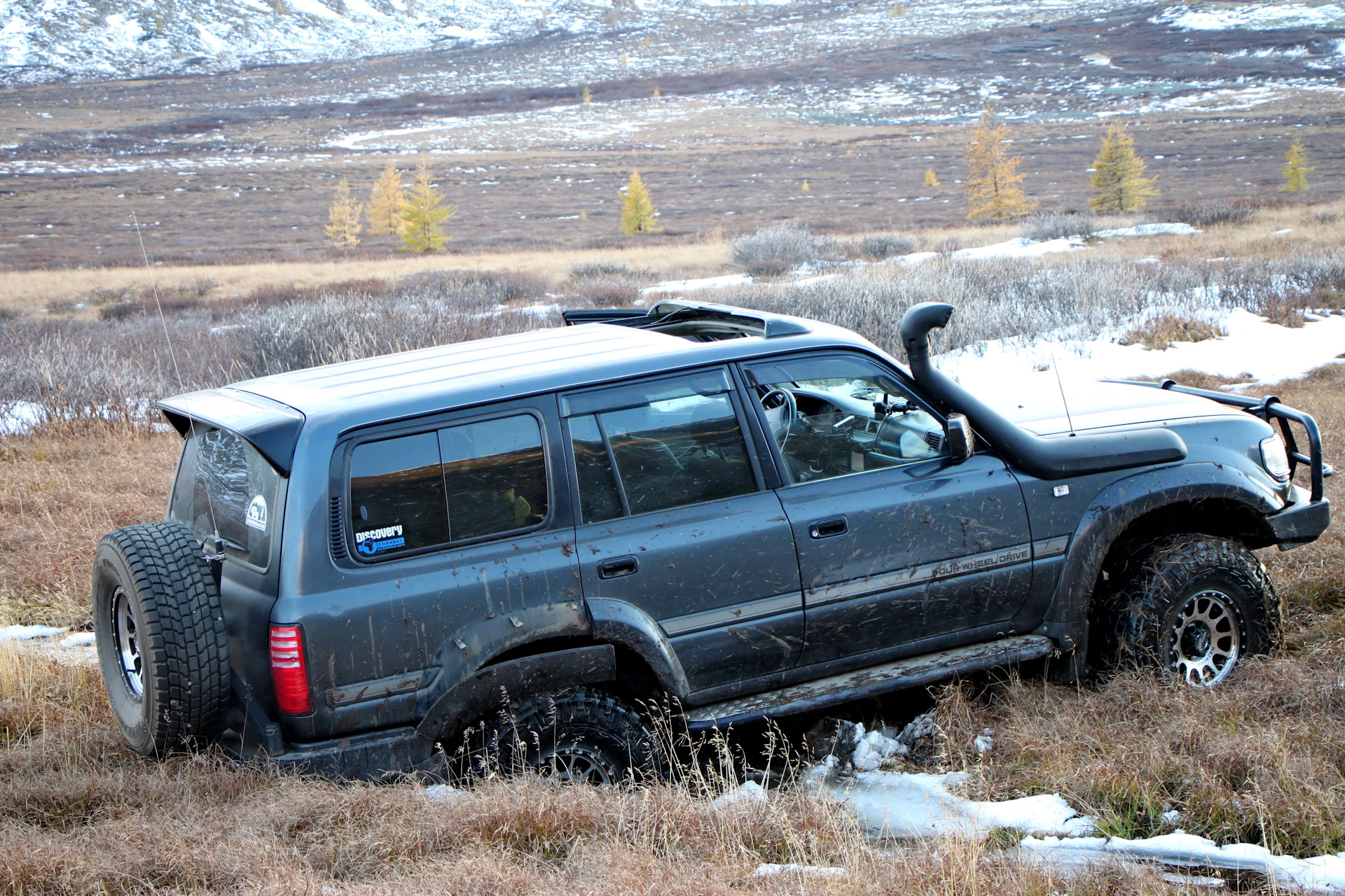

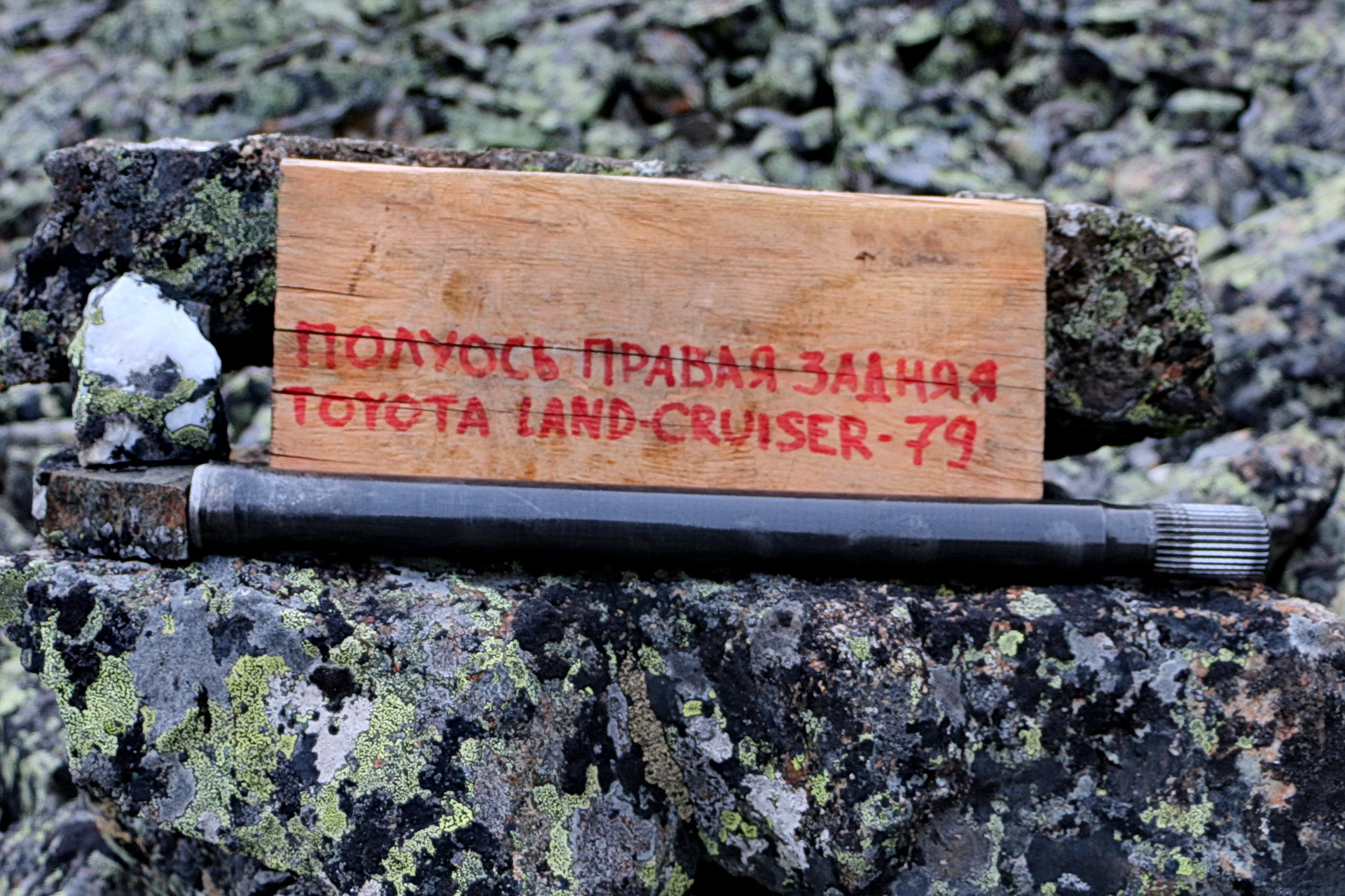

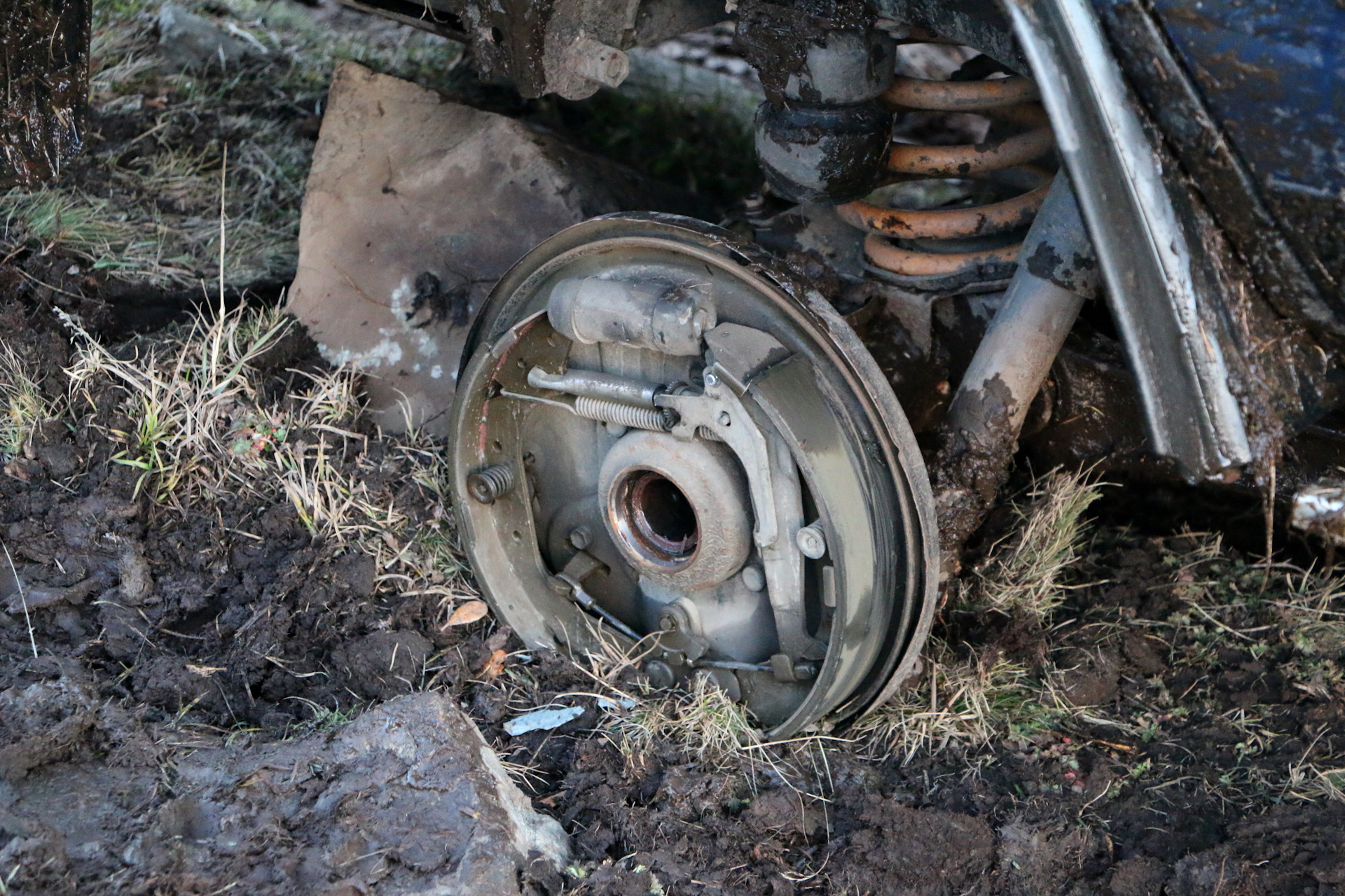

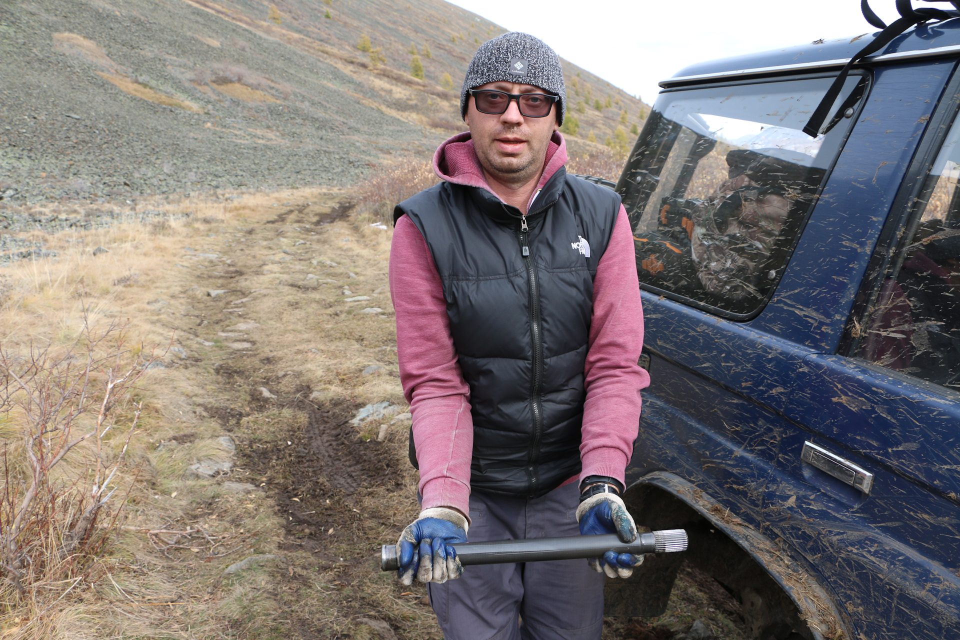

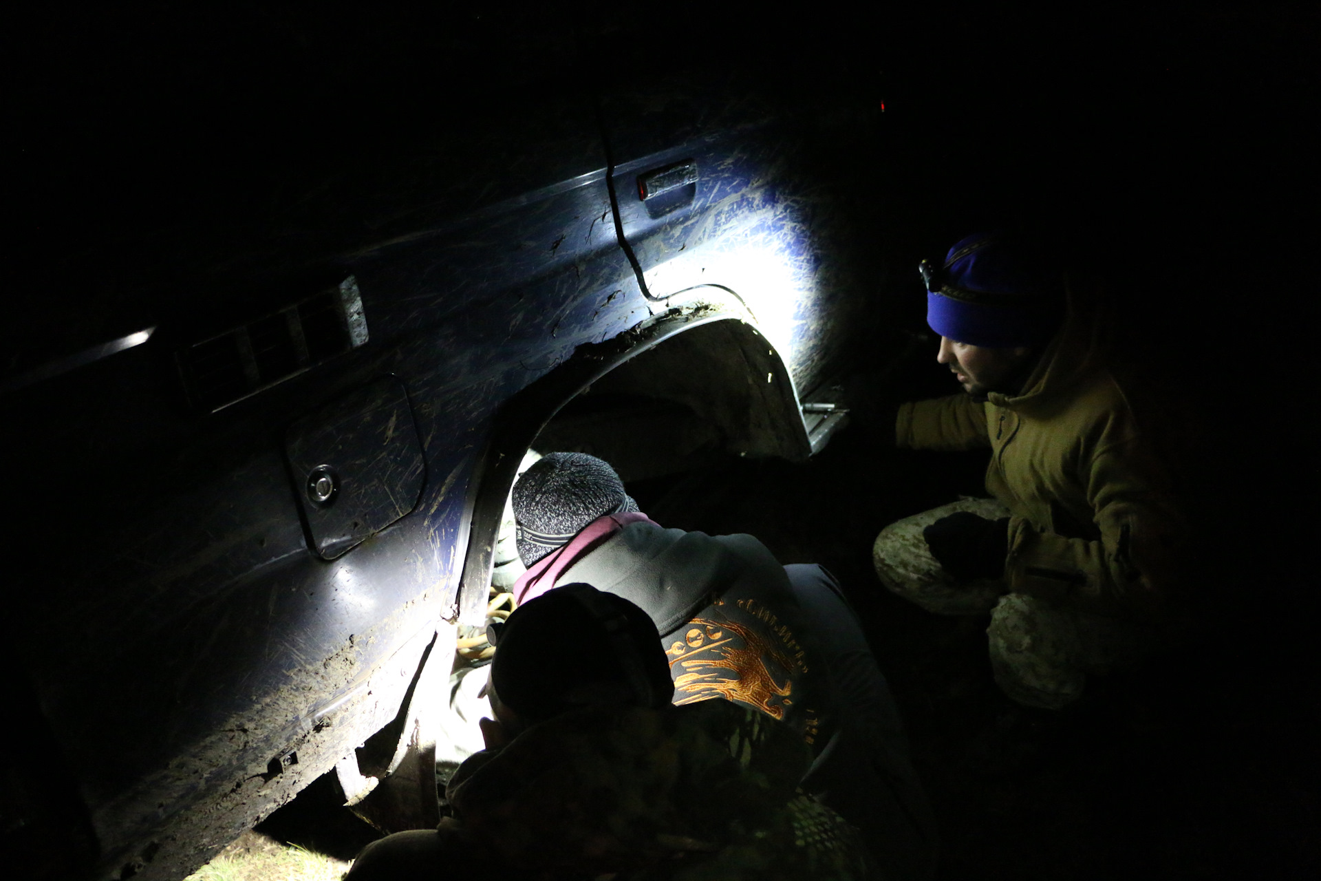

Поломка 79-го крузака Матвея. Полуось просто отломилась вместе с колесом. Сюрприз от конструкторов загруженного моста.

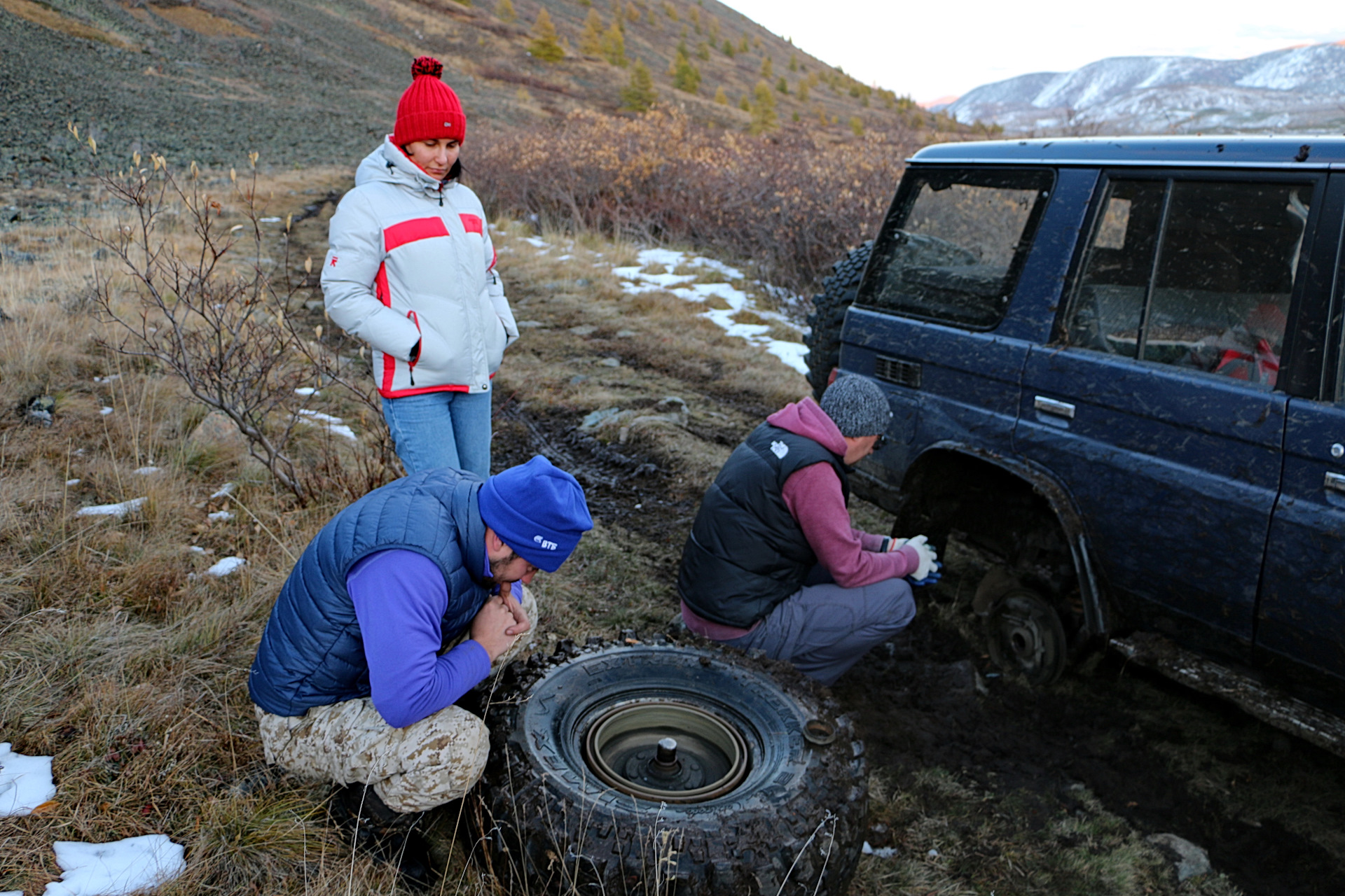

И тут сонно-лирическое настроение как рукой сняло. По рации поступают два сообщением с интервалом в несколько секунд. У крузака Матвея отвалилось колесо. Витя наконец-то нашел в болоте какую-то канаву и там засел.

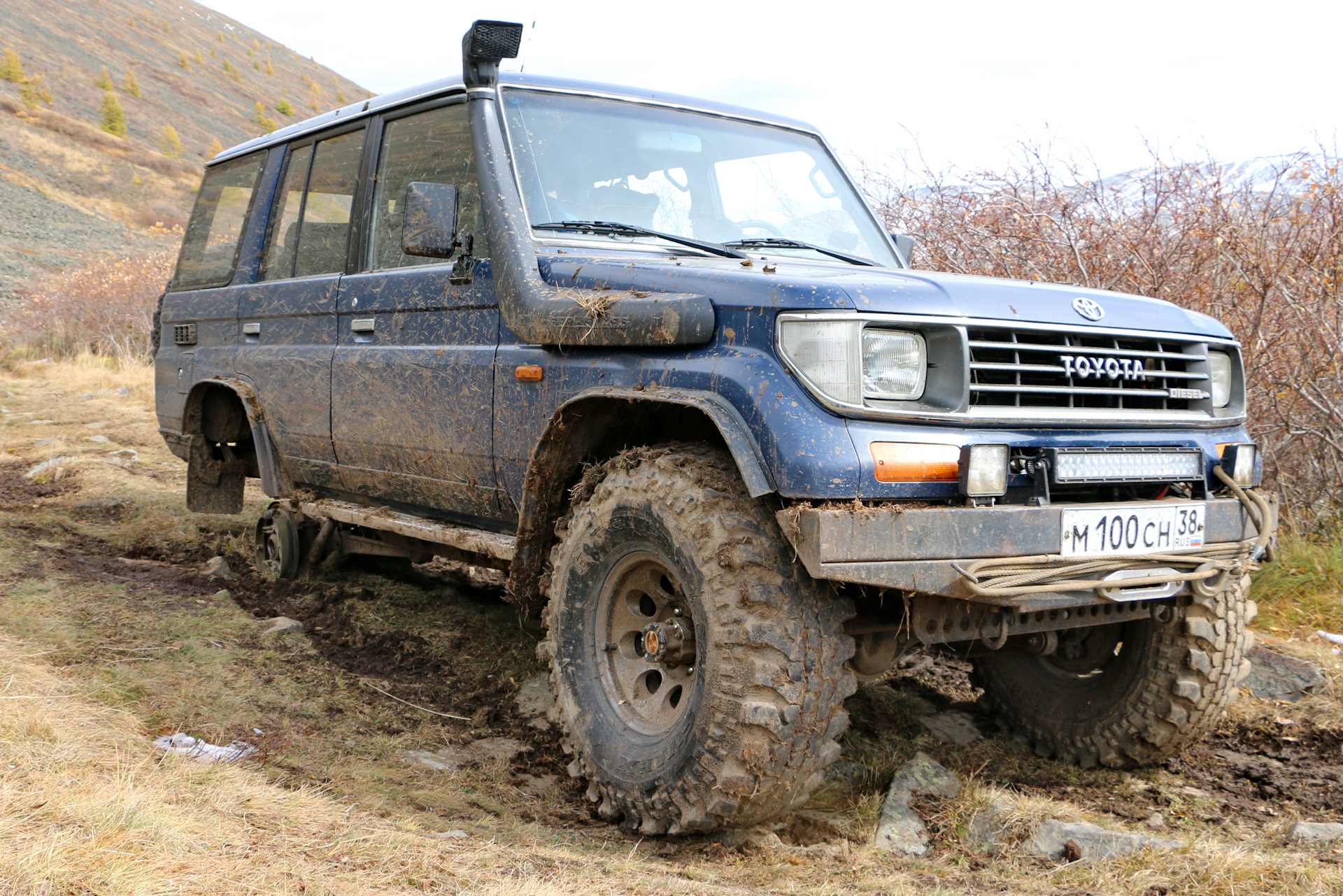

Капкан для Витиного крузака. Сверху ручей даже льдом успел подмерзнуть и для маскировки снегом прикрыться. Коварный тип однакоМозговой штурм на тему Что Делать? Как Быть? Почему так? Ситуация не сказать что простая. Поломались в горах, на высоте, вдали от цивилизации, но недалеко от границы Монголии с Россией. Вот они настоящие Приключения
К чести Виктора, чемпиона оффроуд соревнований, выбрался он из канавы самостоятельно. По быстрому, но с небольшими потерями для крузака (оторвало задний расширитель крыла и брызговик).

Это хорошо, что недалеко от границы еще уехали. Видимо грели полуось, когда подшипник меняли. У товарища подобное было, полуось как резаком отрезало у колеса. НО! колесо осталось на месте, никуда не ушло. На Исузу чуть другая конструкция крепления полуоси.
Вроде бы не особо далеко отъехали, где-то 100 км. Но не по асфальту. Пришлось снова все те же болота, что накануне были, в двойном размере прокатить. Да еще в один экипаж. Тут уже если сядешь, то надолго, цепляться не за что, выдернуть некому…

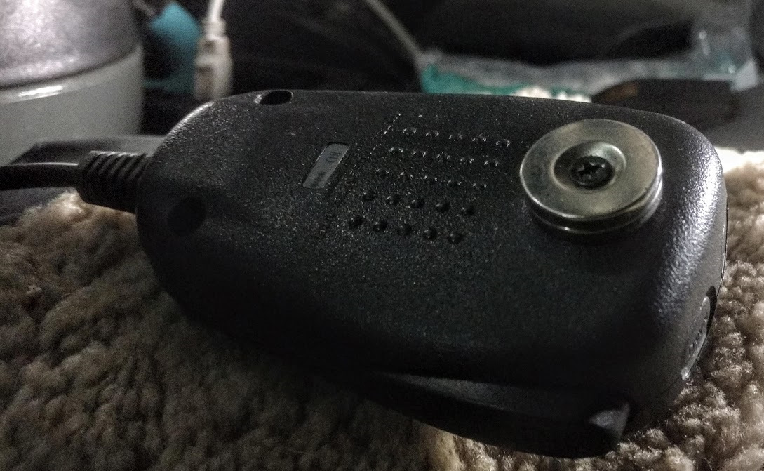

Магнит был и не один. У нас сейчас модно организовывать фиксацию тангенты радиостанции с помощью двух сильных неодимовых магнитов. Удобно, не надо попадать в железную скобку, чтобы зафиксировать. Теперь просто в том направлении, не глядя, отводишь тангенту и она примагничивается.

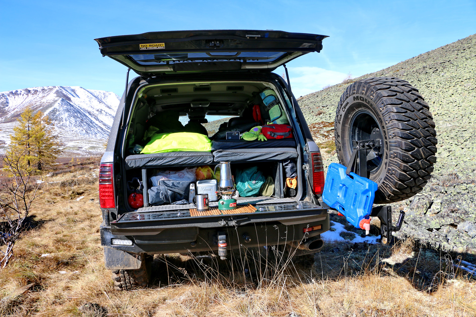

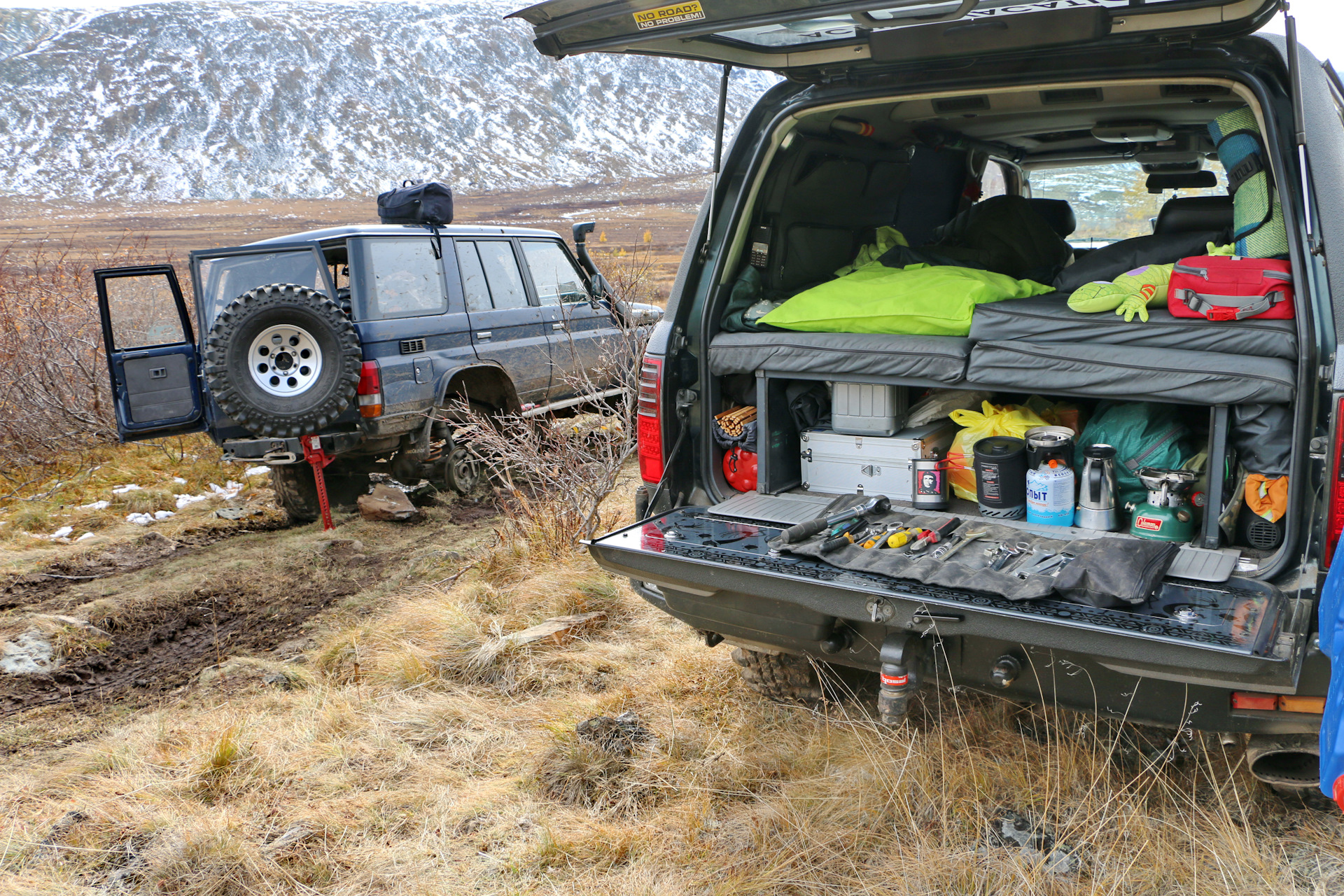

2-е полуоси генератор верхняя и нижняя шаровые передняя ступица в сборе рулевой наконечник и рулевая тяга передние тормозные колодки передний и задний тормозные шланги по 1 гидронатяжитель крестовины карданов ремни фильтра ну и мелочь всякая
с инструментом и электроинструментом кг 85-90, с маслами около 100, если требуется замена масла двигателя, то 110.
поскольку стоят пневмобаллоны, то теперь за пружины я не опасаюсь поскольку сзади 4 амортизатора, то теперь запас я тоже не вожу
Сергей, хороший список и подход ! Вес зипа, размер колес, комфорт в путешествии, его продолжительность, время, место — всё из компромиссов, тут каждый сам решает. В жизни техники и всяких процессов главным остается — человеческий фактор. Я склоняюсь к минимализму . Амортизаторы стараюсь менять каждые 2 года или как вибростенд покажет, чаще завесит от кошелька и времени.
на уазе разгруженные полуоси. передний шрус уж больно громоздок, а заднюю полуось вожу. То есть на самый худой вариант на заднем приводе ехать можно будет
Это если разом перед и зад порвешь, тогда сможешь отремонтировать задний привод? Суровый вы, батенька, джипер :) У крузака все четыре полуоси разные. Возить их не вижу смысла, если только поездка не проходит по классу экстрим. Но в такие поездки я и не поеду, крузак не подготовлен настолько. Мы ж с друзьями "сосисочники", нам попроще маршруты нужны для гармонии и отдыха :))
ну да, перед отключу хабами, а задние полуоси на уазе одинаковые, так что имея одну можно пофиксить, если проблема именно в полуоси а не в редукторе.
Но порвать одновременно перед и зад врядли возможно в зравом уме и трезвой памяти. У меня вообще немного другой стиль езды по бездорожью, я газ в пол не еду никогда. Возможно поэтому у меня до сих пор все полуоси родные

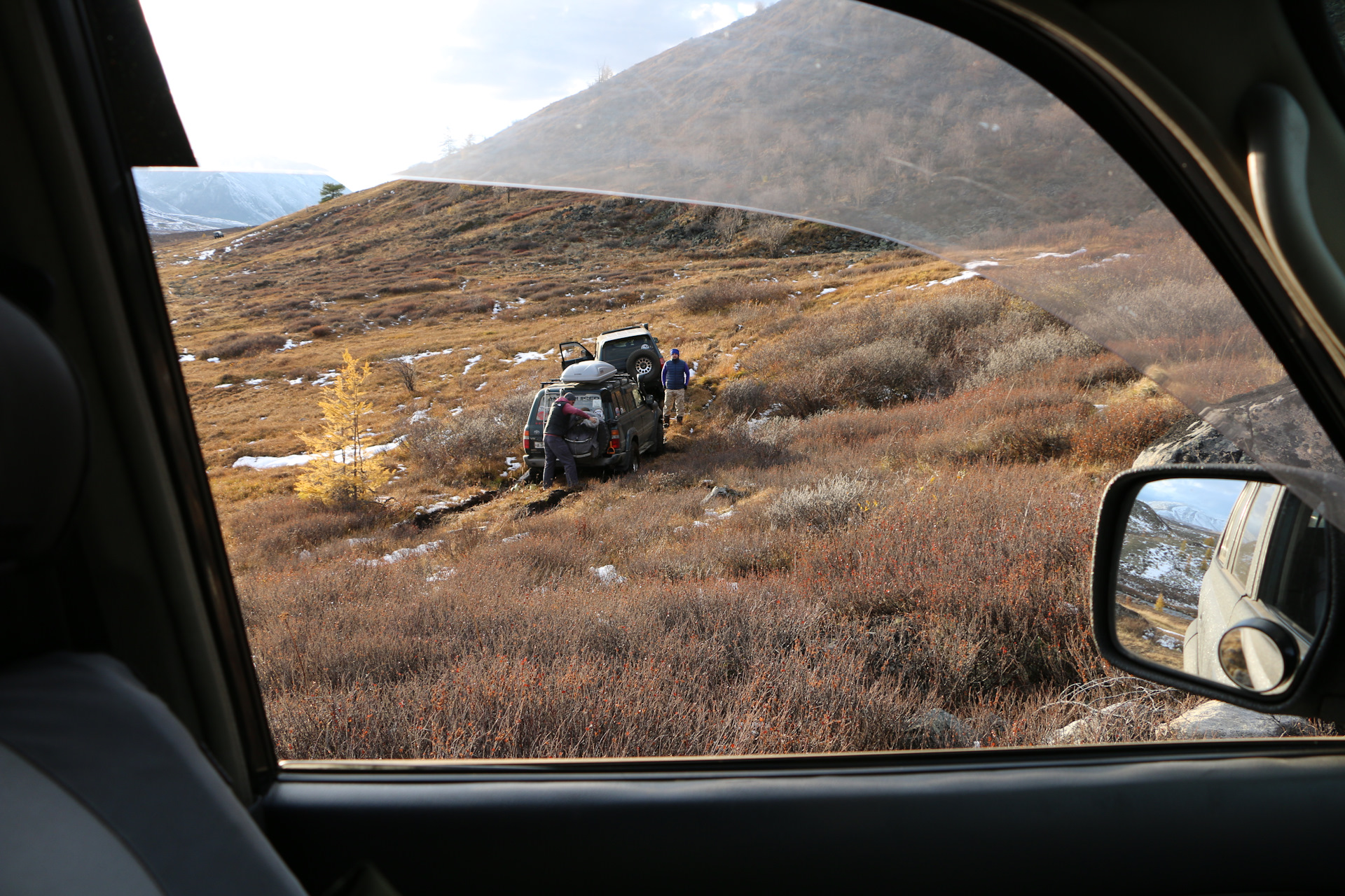

В хорошем месте "застряли", можно и постоять!
Не на УАЗах вы ездите, а то пару полуосей с собой в запасе возили бы. А еще пол мотора, коробку, раздатку…)))
Это Большой брат решил привал устроить, надоело ему по камням скакать :))
Как раз почти у перевала, так бы пронеслись и не прочувствовали миг, что называется жизнь )) Теперь будет что вспомнить !
И даже хорошо, что до перевала не дотянули. Там бы змёрзли. И дров совсем нет.

Нда, подлянка фатальная…
Ударная нагрузка была?
Ну как сказать про нагрузку. Вот чтобы с разбегу и в камень ткнутся, такого не было. Там вообще не разгонишься. Едешь медленно, ползёшь, с камушка на камушек перескакиваешь.
Устала наверное полуось. Конструкция заднего моста архаичная, полуось под нагрузкой как рычаг работает, да еще Симексы 36" не самые легкие колеса…
никогда не ожидал такой подлянки от доброго 70 Крузака, я думал такое участь у Нив…
Вот и мы были неприятно удивлены
Вопрос есть: а как эту полуось вытащили? В условиях сервиса — приварились и выдернули бы. А как это происходило в полевых условиях?
UPD: Простите, комментарии прочитал — нашел. )))

состав ЗИПа на джипе приходит с опытом. У самого опыта нет, изучаю коллег ))
быстро полуось нашли! у меня была такая же проблема, подшипник крякнул, я попытался дотянуть до города в 100 км и срезало ось…не очень приятно)))

А как же описание как доставали полуось из моста?
Там все просто. Сняли суппорт, тормозной диск, вытащили с помощью магнита обломок полуоси.

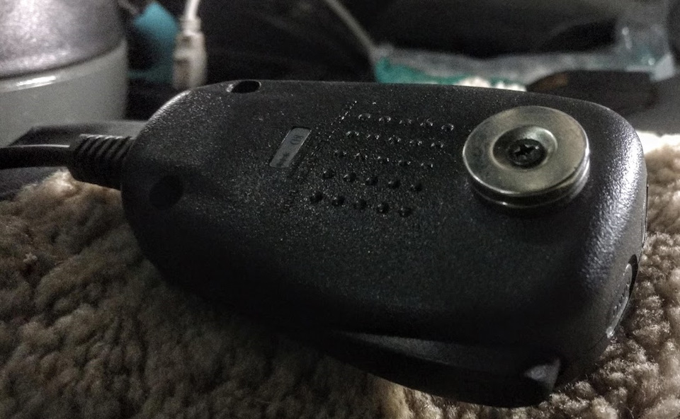

Полуоси это расходник, обязательно наличие в Зип (с) руководство круизер клуба
Памятник полуоси порадовал!) Молодцы! 👍👍👍

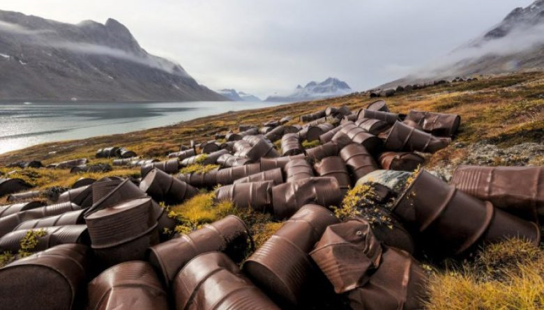

Изыскано мусор сбросили, да?
Разве это мусор? Железяка крепкая, в хозяйстве точно бы где пригодилась. Ну а дощечку на дрова пустить, там с ними напряженка.
Но пусть лучше памятник поживет какое-то время, для поднятия боевого духа проезжающих и указания категорийности маршрута :)
долго не пролежит, пастухи подберут для хозяйства )
