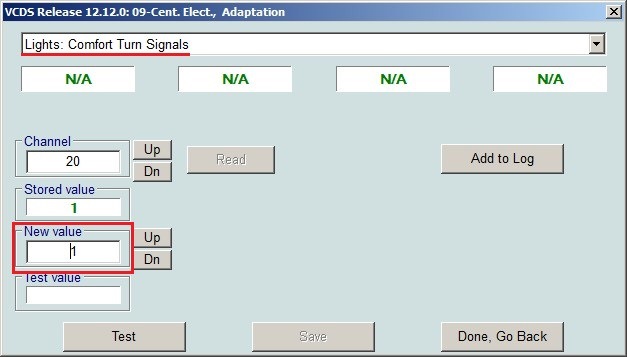

КОМФОРТНЫЙ УКАЗАТЕЛЬ ПОВОРОТА (АКТИВАЦИЯ)
Описание
Комфортный указатель поворота (он же режим автобана) включает повторители поворотов на определенное
количество морганий при легком прикосновении к подрулевому рычагу управления поворотниками, не
фиксируя этот самый рычаг в положении «включен».
Кодировка
9 блок → адаптация → Канал «Lights: Comfort Turn Signals»; Значение 1 – функция включена, 0 –
выключена.

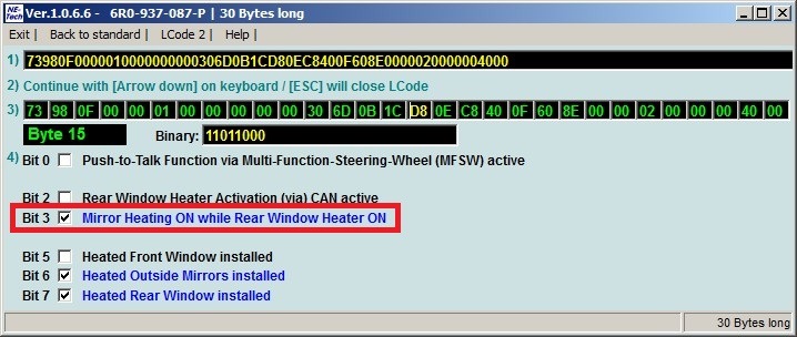

ВКЛЮЧЕНИЕ ОБОГРЕВА ЗАДНЕГО СТЕКЛА И ОБОГРЕВА ЗЕРКАЛ ОДНОЙ КНОПКОЙ
Описание
При включении обогрева заднего стекла вместе с ним включается и обогрев зеркал.
Кодировка
9 блок → кодирование → длинное кодирование → 15 Байт → 3 бит → включить
Примечание
Системы обогрева заднего стекла и обогрева зеркал должны быть установлены и активированы.

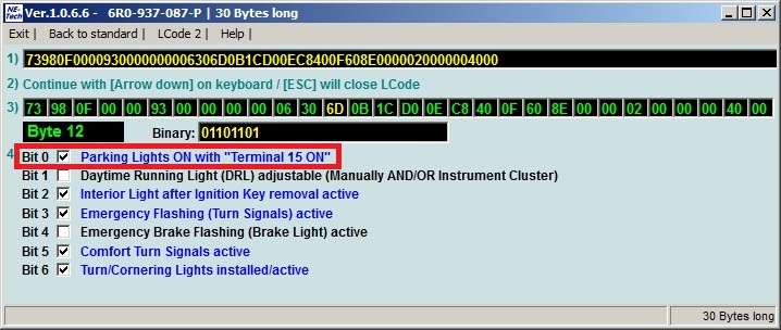

ВКЛЮЧЕНИЕ ГАБАРИТНЫХ ОГНЕЙ ВМЕСТЕ С ДХО
Описание
При включении зажигания помимо автоматического включения дневных ходовых огней будут включаться передние и задние габаритные огни.
Кодировка
9 блок → кодирование → длинное кодирование → 12 Байт → 0 бит → включить

Здравствуйте, у меня Rapid 2016 года
Почему-то не получается увеличить количество морганий в функции КОМФОРТНЫЙ УКАЗАТЕЛЬ ПОВОРОТА
Больше 3 не моргают (при выставлении цифры 5)
Не подскажите в чем загвоздка?)
Добрый день. У Вас скорее всего другая платформа уже и другой блок BCM. Но если эта настройка есть, то, должно было заработать.
Нужно сначала активировать в Lights: Comfort Turn Signals, а в Lights: Comfort Turn Signals (Circles) уже настроить. После каждого из действий нажать на кнопку Save.
Всё было включено
На цифре 3 — 1 моргание
На цифре 4 — 2 моргания
На цифре 5 — 3 моргания
Цифр 1 и 2 как будто не существует

Здесь в описании "КОМФОРТНОГО УКАЗАТЕЛЯ ПОВОРОТА" — в "Настройке" и в "Активации" скриншоты местами не попутал?
Ага, спасибо))
korsikanec13
Ага, спасибо))
изменил ?
Скриншоты в соответствии с описанием.

Ты себе "ВКЛЮЧЕНИЕ ГАБАРИТНЫХ ОГНЕЙ ВМЕСТЕ С ДХО" включил?
Себе не стал пока. Хотя думаю надо было включить)

По твоей инструкции и с помощью добрых людей включил автолок дверей, клаксон и АКПП А3.
Также еще где-то нашел про включении обогрева зеркал вместе с подогревом заднего стекла.

Если не ошибаюсь, то перепутаны местами вторая и третья картинки. И неверное описание в "Перенастройка АКПП"
Спасибо)
